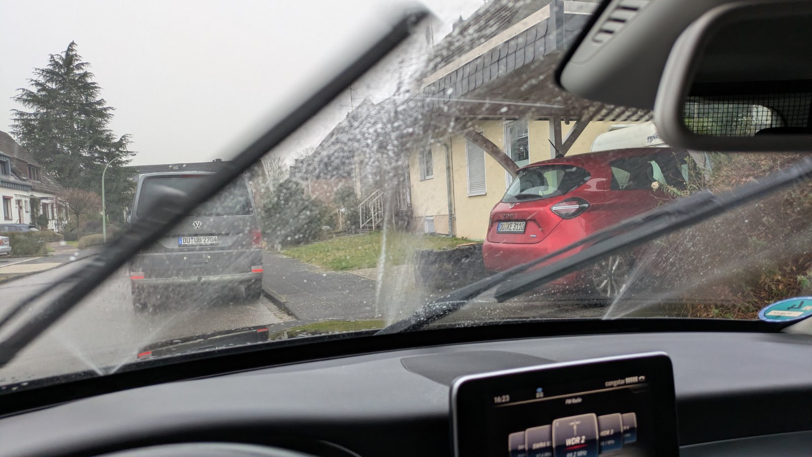

Guten Tag die Herren,
mein Wagen war seit heute morgen bis gerade eben bei KfZ Schmitz in Duisburg Rahm.
Es lag kein Defekt sondern eine Verunreinigung vor. Der Wassertank war im unteren Drittel stark verunreinigt und nach Ausbau der Pumpe könnte man den Wassertank gründlich ausspülen und von Dreck befreien. Die Pumpe hat wohl nur noch Schwebstoffe angesaugt und dementsprechend kam auf der anderen Seite nicht mehr viel an.
Jetzt funktioniert alles wieder wie gewohnt (vorne und hinten - Bild als Beispiel für vorne): Kostenpunkt: 134,17 € (Davon 13 € Wasser und Sonax).
Ich denke, damit kann ich leben.

Ja aber...
Da fragt man sich doch...
Wer war das, der das da eingefüllt hat?
Denn unser Duisburger Wasser ist zwar etwas härter als anderswo, jedoch sauber ist das. Zumindest war es das bei mir immer.

Und gibt es da kein Filter im Einfüllstutzen?
Bei meinen Autos war da immer ein feines Filter. Das Filter kann man natürlich rausnehmen um es zu reinigen und dann vergessen einzubauen...hi, hi. Dann verdreckt so ein Vorratsbehälter natürlich.
Aber mal ernsthaft, ich hatte auch schon mal eine Verunreinigung durch Veralgung. Da wurde wohl mit einer "veralgten" Gartengießkanne aufgefüllt und mit der Zeit bildeten sich Algen. Geholfen hat dann letztlich eine radikale Spühlung mit viel Wasser...

Hallo, ich kann es auch nicht sagen, was genau das Problem war. Ich habe ja auch immer nur Leitungswasser und Scheibenklar oder Frostfrei aufgefüllt. Möglicherweise haben schon die beiden vorherigen Eigentümer des Fahrzeugs irgendwas versaubeutelt. Ich bin nun erstmal froh, dass das so leicht zu lösen war.
