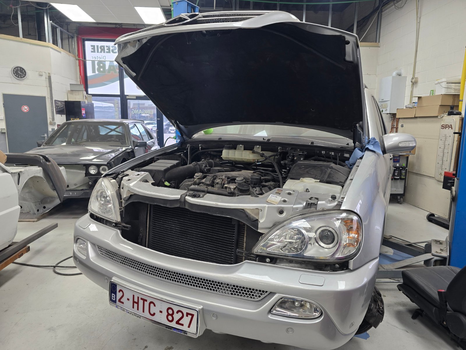

Revision M-Klasse
Dieter rief mich heute an und berichtete mir davon, dass plötzlich eine große Öllache unter dem ML, ausgehend von der Servolenkung lag, ohne dass daran noch jemand gearbeitet hätte.
Morgen werden Herr
und ich das mal in Augenschein nehmen.
Mal sehen, was wir da feststellen können.

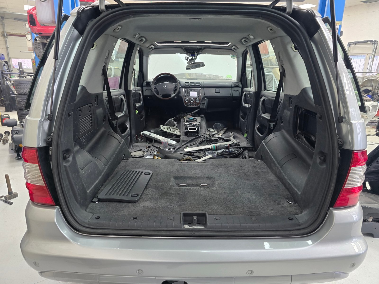

Und wieder Neuigkeiten: Im Kofferraum sieht es jetzt alles schon recht gut aus und heute wurde die von mir bei ebay gebraucht gekaufte Dämmatte für die Motorhaube geliefert und von mir eingebaut, nachdem ich die Motorhaube zuvor in allen Hohlräumen und Kanten mit Sprühwachs befeuert hatte. Auf zwei Fotos kann man auch sehen, wie das Wachs aus der Haube Richtung Scharnierbefestigung wieder austritt. Alleine die Haube hat jetzt ca. 0,5l davon erhalten. Die Matte wird mit 18 Clipsen befestigt, wovon noch 16 vorhanden und brauchbar waren. Die beiden fehlenden, konnte ich aus dem unendlichen Fundus von Dieter ergänzen, ohne diese noch extra bestellen zu müssen. Die alte Dämmung war ziemlich zerfressen, wahrscheinlich von irgendwelchen Tieren. Die wollte ich dort nicht wieder einbauen. Die Matte habe ich bei ebay für 50€ inklusive Versand gebraucht gekauft. Neu ist sie nicht mehr erhältlich, ihr Preis lag bei etwa 300€. Es gibt Nachbauten, gegen die ich mich aber bewusst entschieden habe, da ich keine Ahnung habe, wie gut die sind. Sie kosten alle zwischen ca. 50€ bis 120€ und behaupten, dieselbe Qualität, wie die originale zu haben. Dagegen spricht aber, dass sie alle nur ca. 50% des originalen Gewichts haben und Gewicht hilft beim Dämmen enorm.
Viel Spaß mit den Fotos! Manfred093

Wo man doch hier schon ganz deutlich sehen kann, daß der ML093 uns im Frühling auf den Straßen die Show stehlen wird.

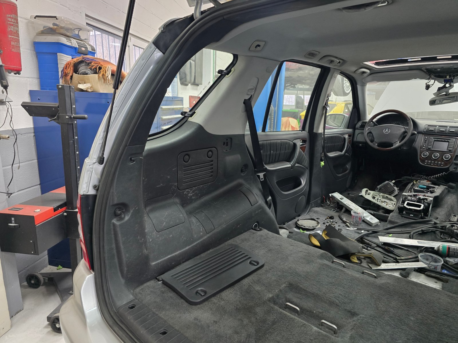

Inzwischen sind die hinteren Sitze, der Beifahrersitz und die Mittelkonsole eingebaut, Kühlwasser eingefüllt, Bremsanlage entlüftet, Innenkotflügel montiert, Motoröl und Differentialöle gewechselt und es dauert nicht mehr lange, bis unser ML endlich fertig wird. Heute hat er zum ersten Mal wieder Laute von sich gegeben. Aber hört und seht selbst! Viel Spaß dabei!
