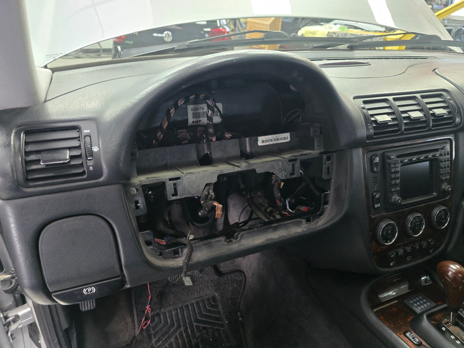

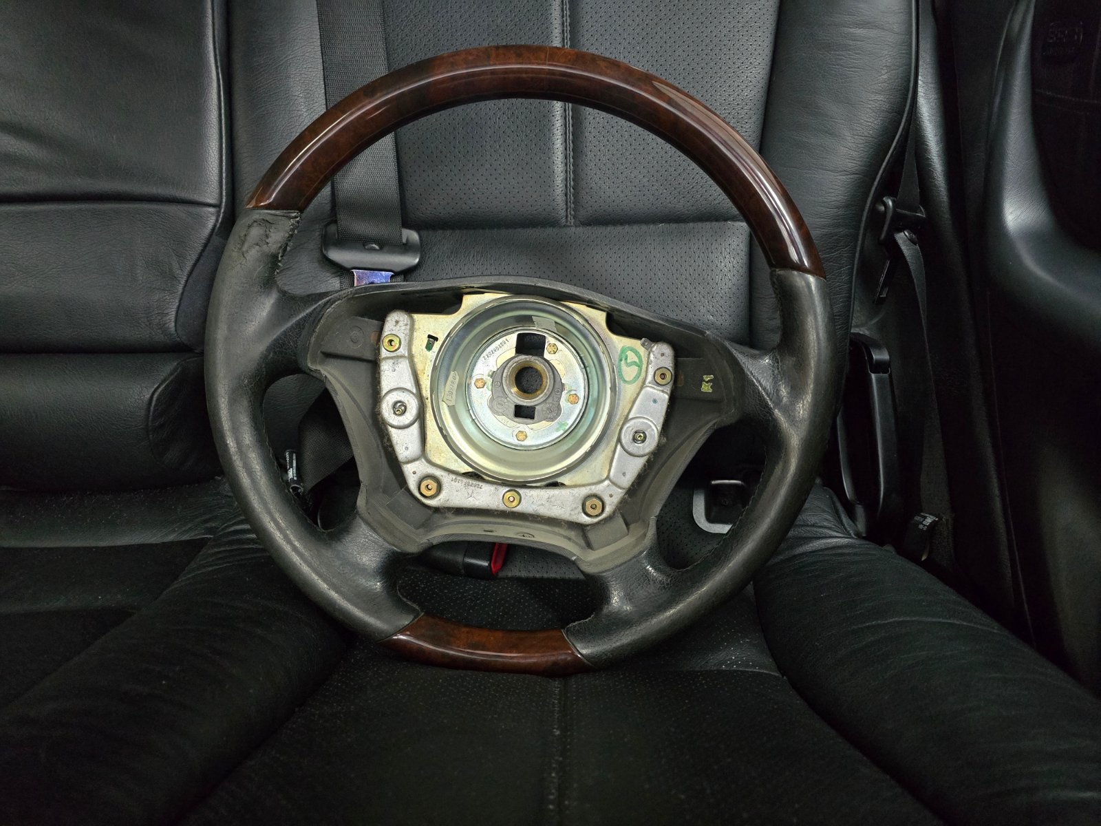

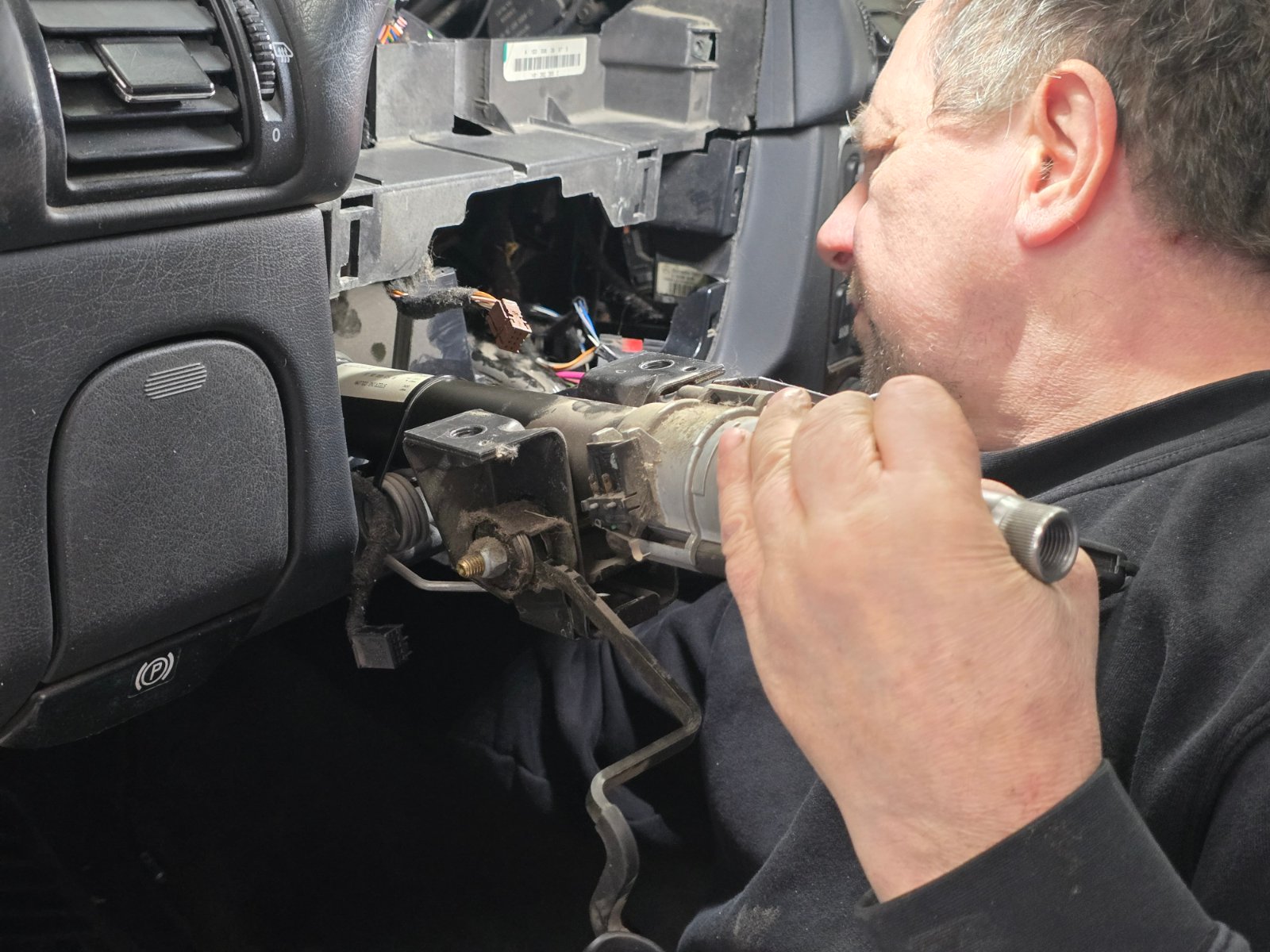

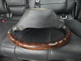

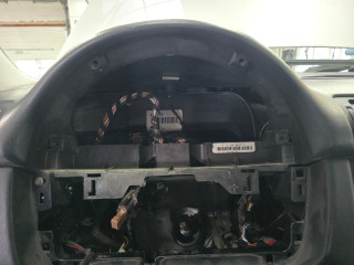

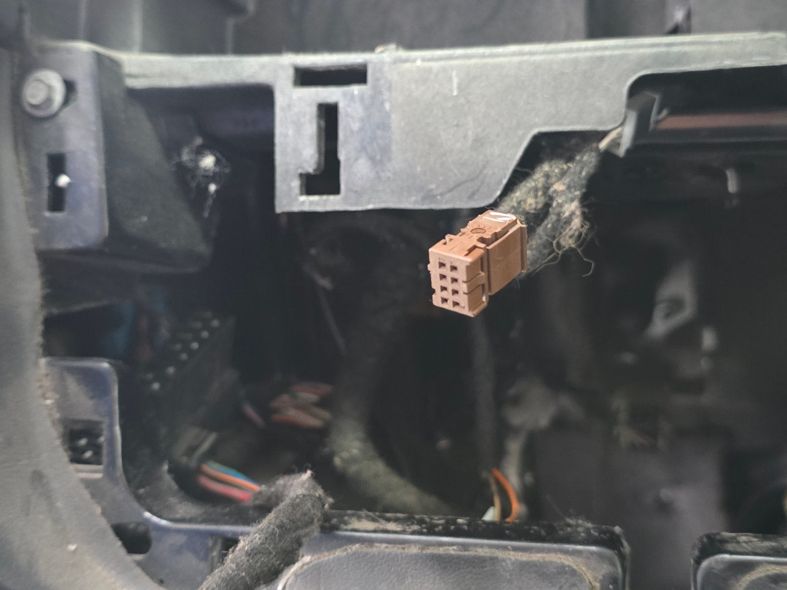

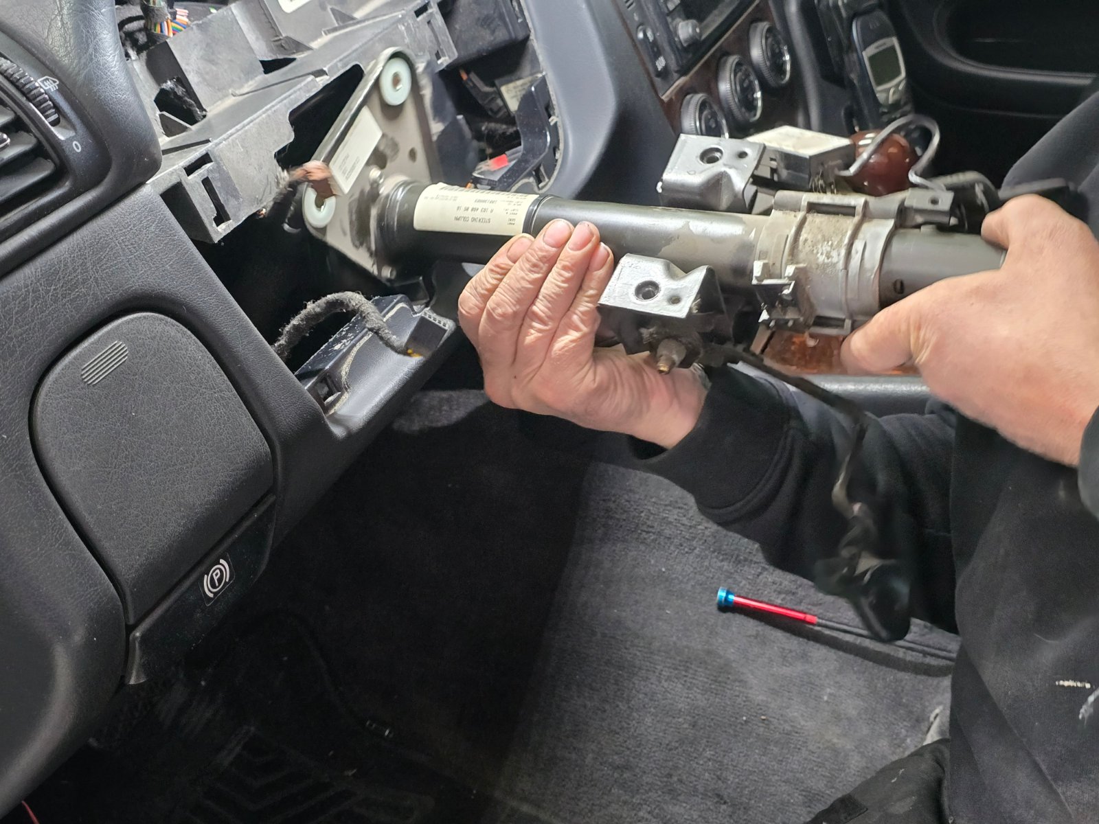

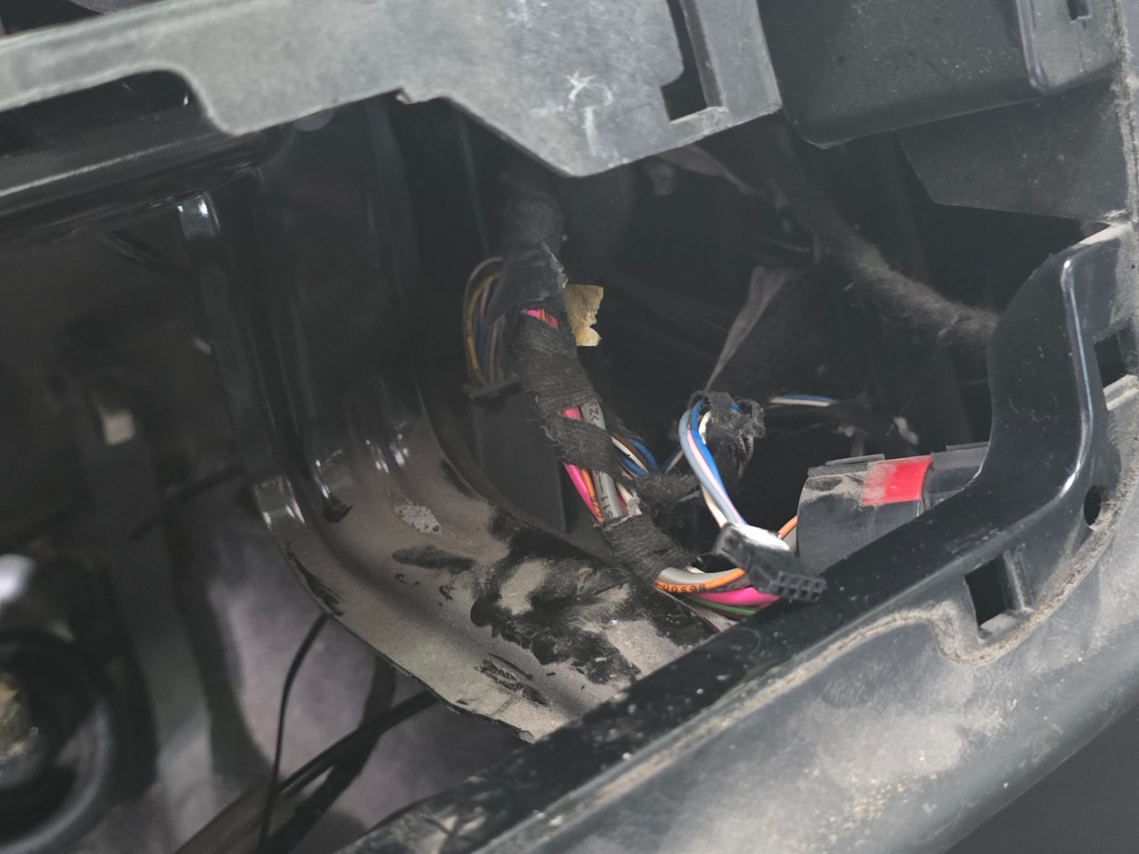

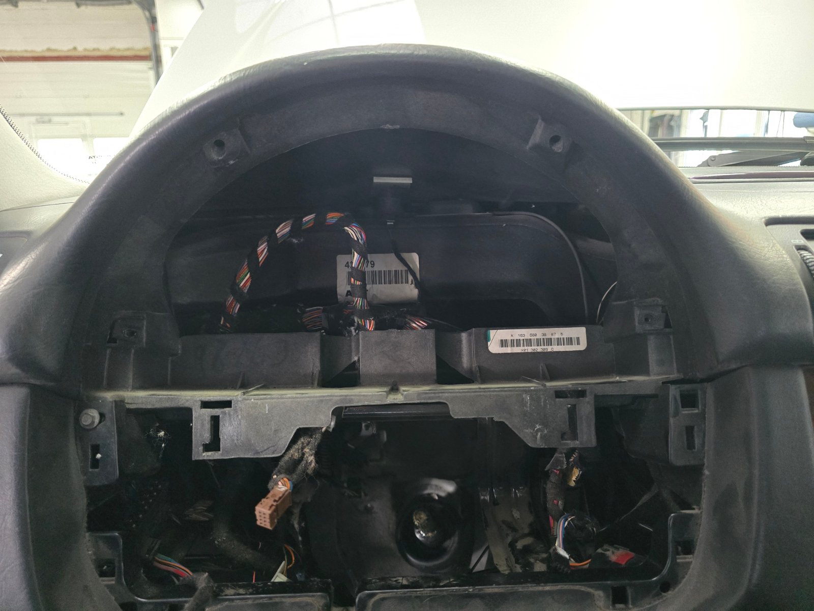

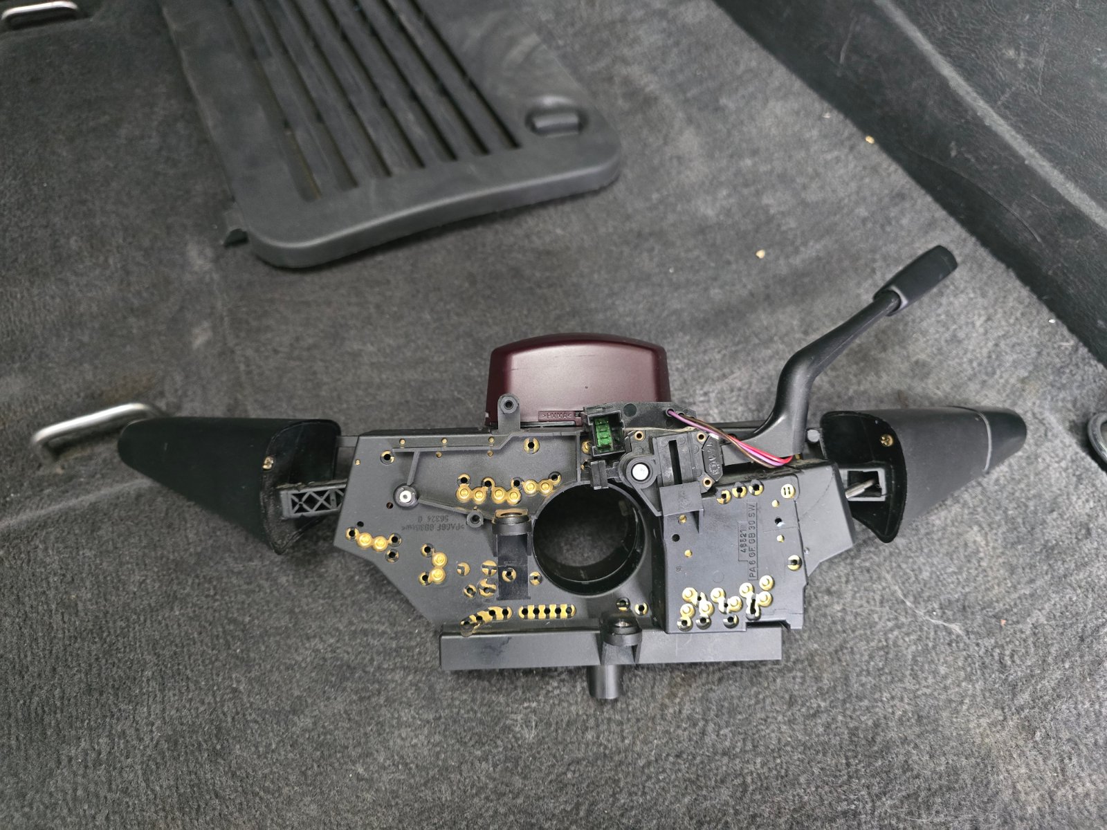

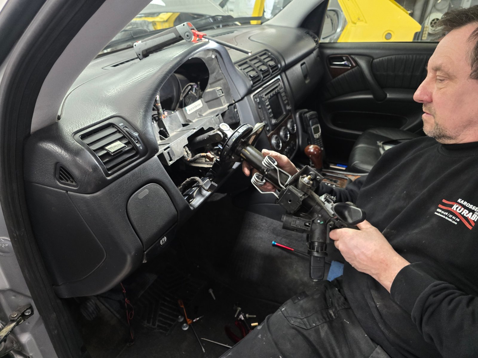

Dank Herrn
konnte heute der defekte Lenkwinkelsensor wieder instandgesetzt werden. Dieser besteht aus zwei Teilen, einem feststehendem und einem auf der Lenkwelle befestigten und sich mit dieser drehendem Teil, das hier defekt war. Um dies zu ersetzen muss das Lenkrad und das Mantelrohr mit der Lenkwelle ausgebaut werden, wozu noch als Nebenarbeiten das Kombiinstrument demontiert werden muss. Erst dann kann alles unter Zuhilfenahme einer Presse wieder zusammengebaut werden.

Puh, das war dann aber doch ein ganzes Stück "Mehrarbeit" als ich annahm.
Schön, daß Ihr das so locker hinbekommen habt.
Was mich noch interessiert, was habt Ihr für eine "Presse" verwendet?

Also doch schon so ein großes Ding, mit Ständer und Tisch und ´n Meter mal 2 groß.
Nicht etwa was, wie ´ne Zange, was man in der Hand halten kann.
Entschuldige meine dumme Frage, aber solche Begrifflichkeiten sind mir halt nicht so geläufig, weshalb ich mich da durchfragen muß.
Fazit in diesem Fall: Allein und nur mit Garageneinfachwerkzeug braucht kein MLCDler sowas probieren, denn allein die Ersatzteile zu haben bringt es hier nicht, ohne passendes Werkstattwerkzeug.

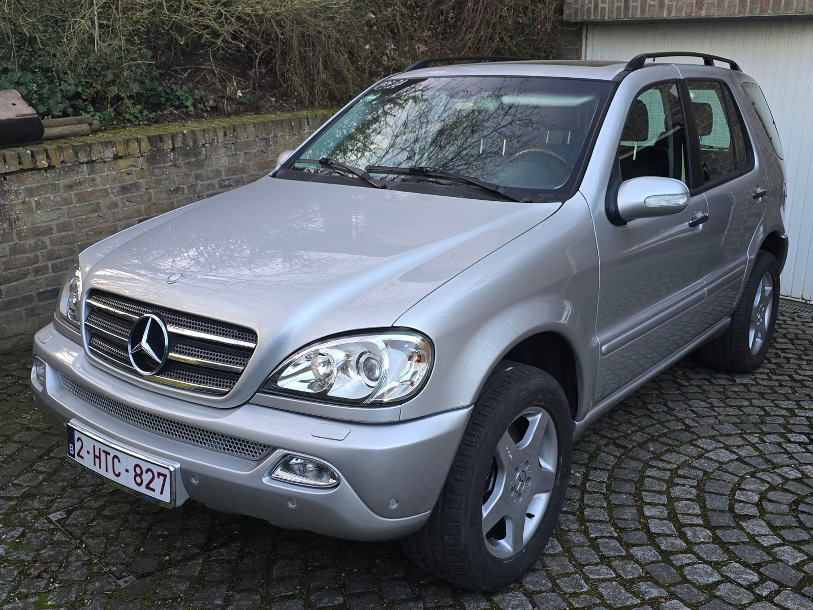

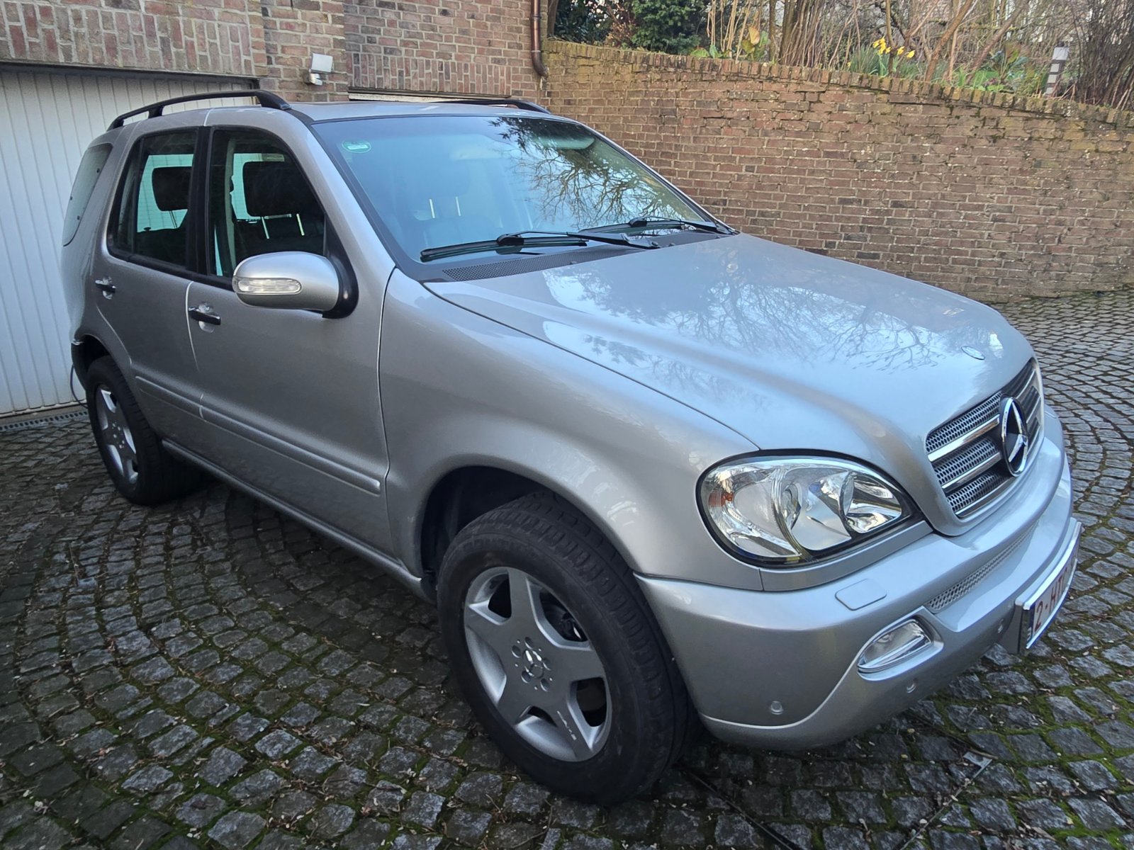

Revision M-Klasse
Erstmalig zur Probefahrt in freier Wildbahn. Morgen folgt der TÜV.
22:55
S U P E R !
Fährt wieder! Ich bin begeistert!
22:55
S U P E R !

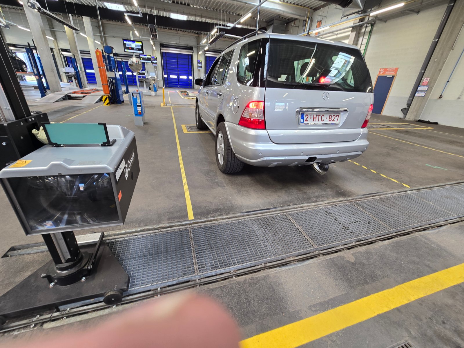

Revision M-Klasse
Und so sieht es beim belgischen TÜV aus. Die Anlage ist vor ca. 3 Jahren gebaut worden.
