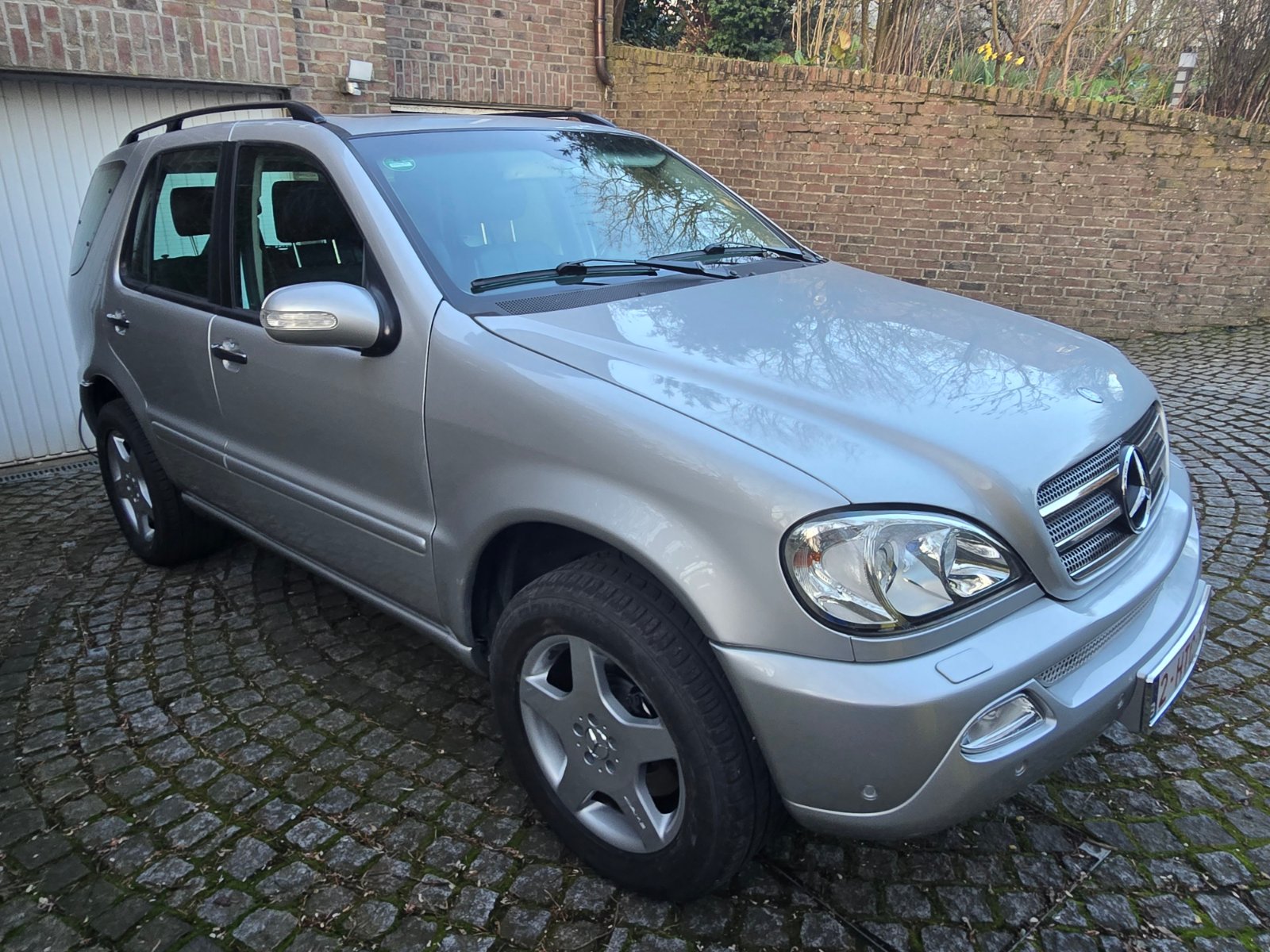

Erstmalig zur Probefahrt in freier Wildbahn. Morgen folgt der TÜV.
22:55
S U P E R !
Fährt wieder! Ich bin begeistert!

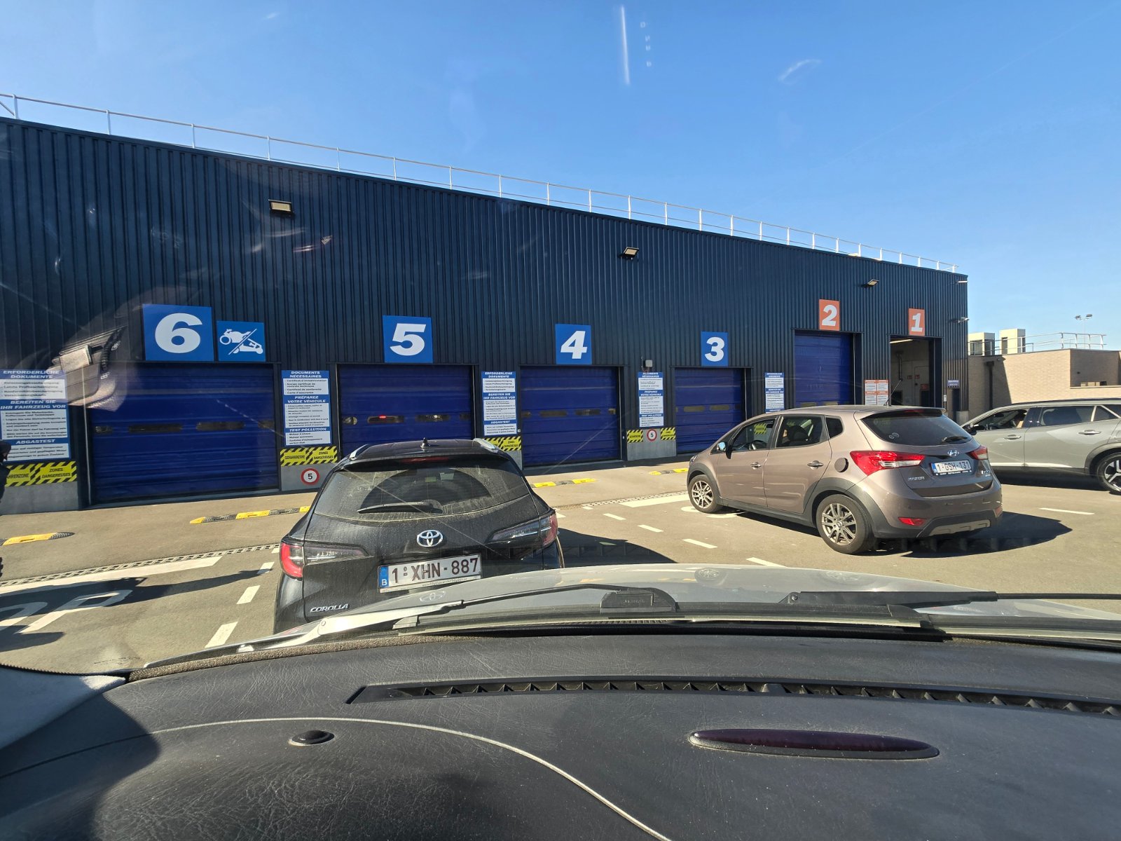

Umgeleitet auf Bahn 2: Der ML ist zu breit...
11:35 Nö, die Bahn 5 ist zu schmal! ...und die 4 und die 3 auch...

Ganz schön spannend - Manfred spannt uns auf die Folter :lol:
Gespannte Grüße René10

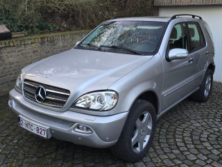

Zunächst einmal die "Rote Karte" wegen einer Scheinwerfereinstellung und die Fahrgestellnummer war nicht mehr ordentlich lesbar, wegen Korrosionsschutz.
HaJo007 (21. Mär 2026, 21:12)
Beiträge: 8804
Revision M-Klasse
Schnell nachgebessert und die Farbe der Karte ist zu grün gewechselt.

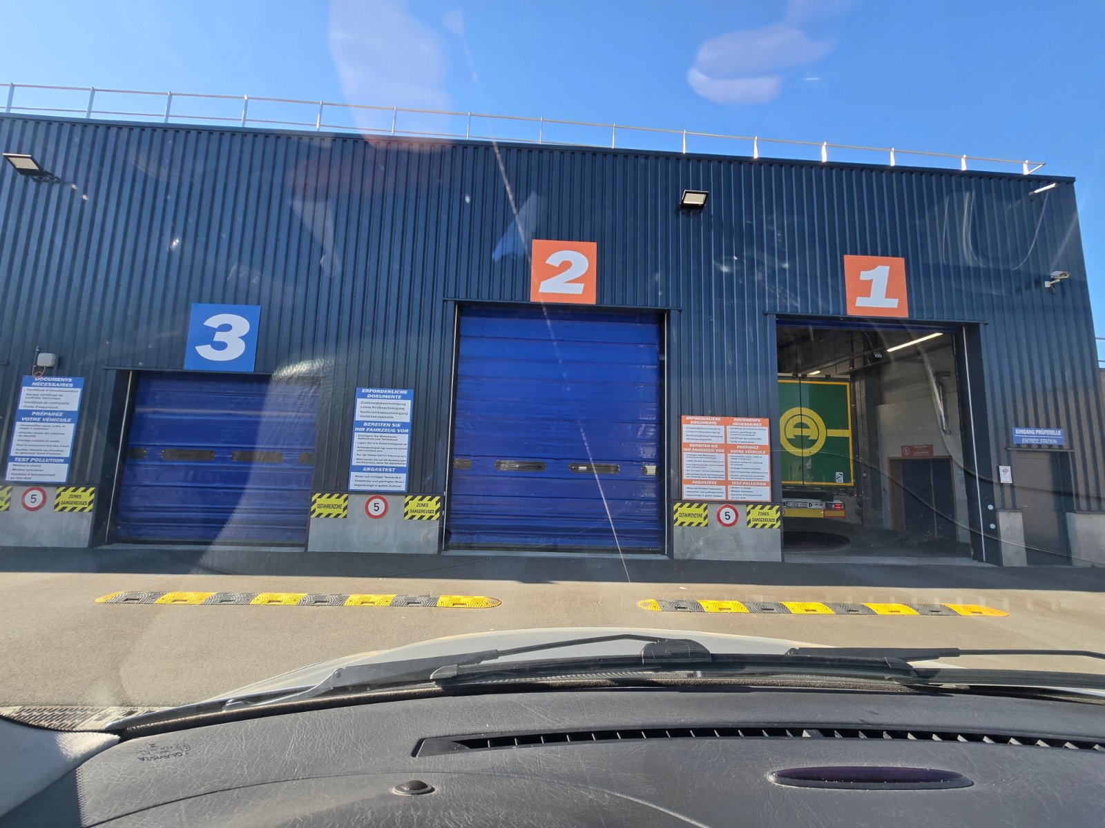

Und so sieht es beim belgischen TÜV aus. Die Anlage ist vor ca. 3 Jahren gebaut worden.
