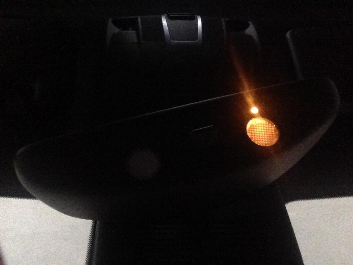

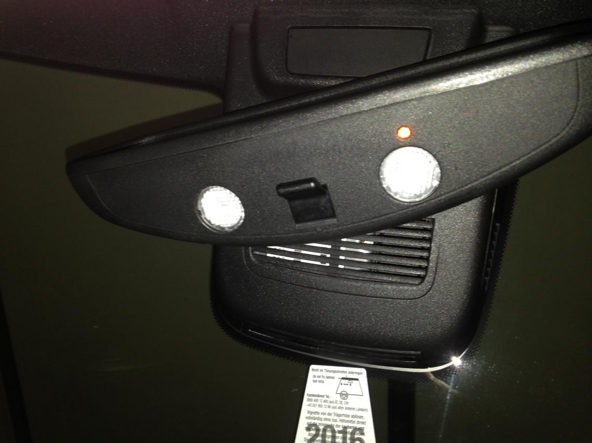

Welches Licht ( sehr schwaches) leucht in der Unterseite beim Innenspiegel? Ist das ein Sensor oder ein elektronischer Fühler und für was gehört er?

Vermutlich ist das die Einschaltkontrollampe für die automatische Abblendung des Innenspiegels. Diese LED ist bei mir grün und nur selten an, da ich die Automatik nur sehr selten brauche, gerade mit den ab Werk hinten dunkel getönten Scheiben.

Das Licht unten im Spiegel ist eine schwach leuchtende LED
gehört zum "Ambientelicht"

14:33 Wär ich jetzt nicht drauf gekommen, weil ich das auch nicht kenne.
Ein Foto wäre in solchen Fällen sehr hilfreich.
(Und kann hier gern noch nachgereicht werden...)
LG Pauli

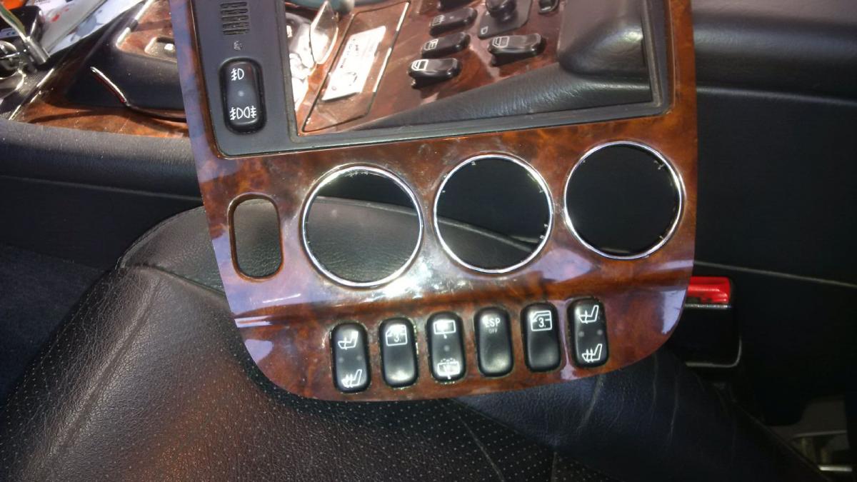

Ralph167
Da ich ja gerne OEM nachrüste hat es mich gestört , daß der Schalter für die Webasto Standheizung unten links von der Lenksäule angebracht war.
Ich habe mir daher das OBF für Standheizung; Sitzheizung, ESP, und DSG besorgt
und eingebaut.
Durch den Schalter der Standheizung entfällt der Schalter für die Parktronic.
Mit der SD habe ich der Standheizung gesagt, daß sie nun über das OBF geschaltet wird.
Umpinnen war nicht notwendig, da alles über CAN-Bus gesteuert ist.
Danach kann man im KI noch die Anzeige, sowie die Ein-und Auschaltfunktion für die Parktronic codieren.
Damit hat man dann z.B. in der Waschanlage über das KI die Möglichkeit die Parktronic temporär auszuschalten.
Zusätzlich muss im SG Parktronic die Betätgung via Schalter auf "inaktiv" gesetzt werden.
Wenn ich jetzt im Stand den Taster für die SH betätige, geht die Heizung sofort an.
Bei Zündung ein, öffnet sich bei der Betätigung des Tasters im KI das Einstellmenu für die Abfahrzeiteinstellung für die SH

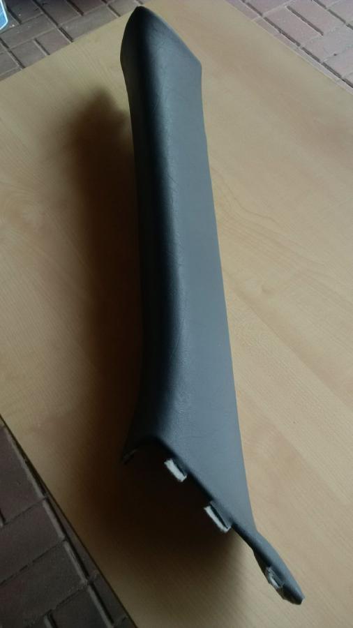

Hallo MLCD-Freunde,

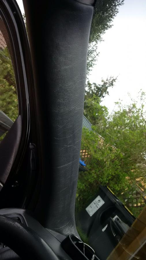

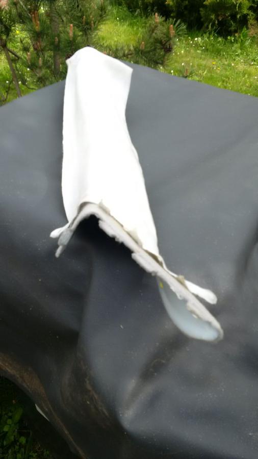

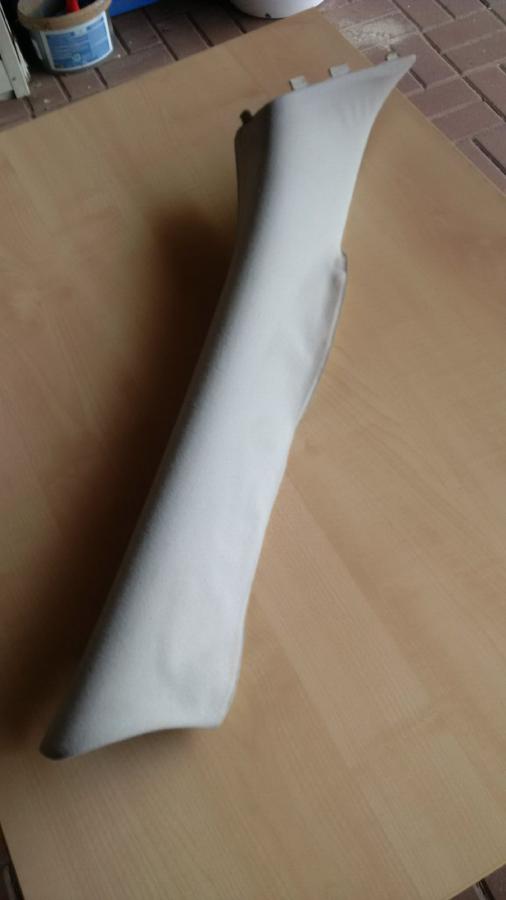

Am Samstag habe ich mir die A-Säulen Verkleidung angenommen, die mich schon von Beginn an genervt hat. Notdürftige Reparatur mit Sprühkleber haben mich nur kurzfristig beruhigt aber nicht zufrieden gestellt.
Also raus die Verkleidungen und den Stoff der wohl nur noch aus Gewohnheit an einigen Stellen hing, abgemacht. Den Stoff als zuschnitt Muster genommen, plus so 5 cm je seite als Angst Überschuss gelassen.Dann habe ich auf die Ränder Teppichklebeband aufgebracht und die Mitte mit Sprühkleber ein gesprüht, auch die Rückseite des Kunstleders wurde mit Kleber eingesprüht. Das Kunstleder auf eine Seite angesetzt und dann fest zur anderen Seite gezogen und dran gedrückt.
Also kein großer Aufwand und das Ergebnis, kann sich sehen lassen.Die B& C Säule werde ich mir auch noch vornehmen Bericht und Bilder folgen.

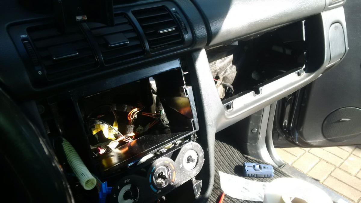

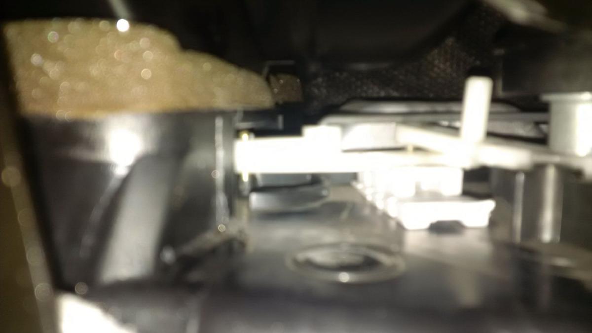

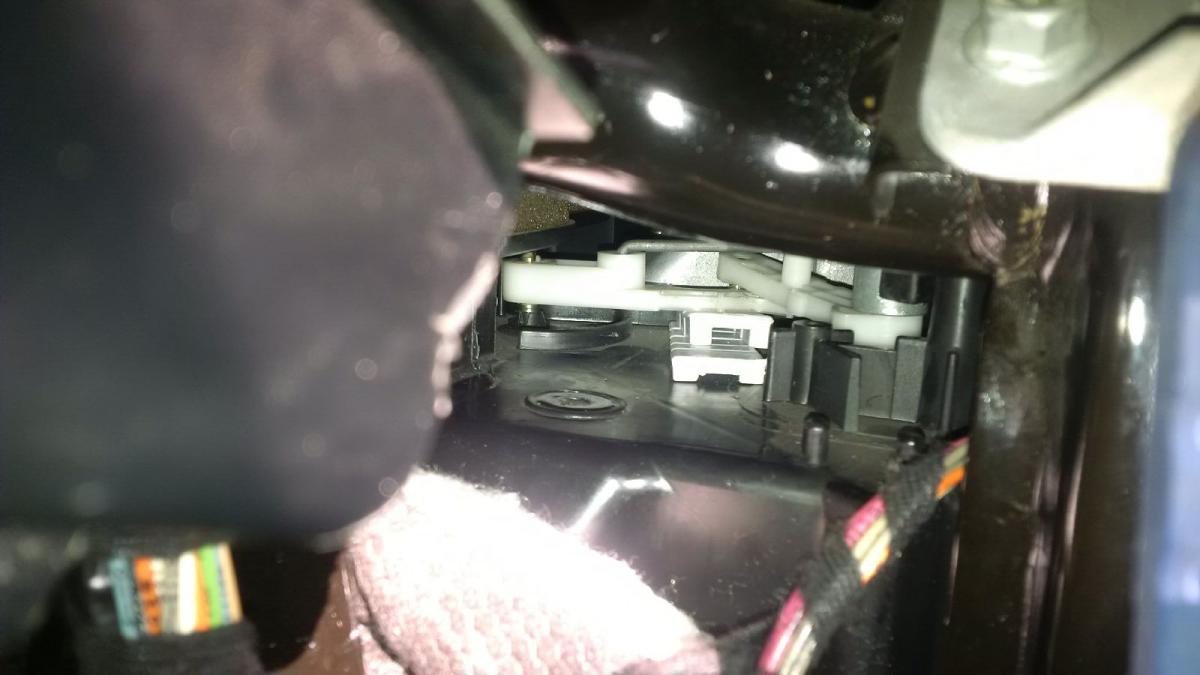

Heute gab es eine Planänderung gegen die Wärme im Auto auf Bitten meiner Frau.
Meine Heizung ist ja noch defekt (Stellmotor laut der MB Werkstatt) diese hatte mir im Januar 2016 die Heizung auf Warm gestellt, also immer volle Pulle und bei knapp 25 Grad Außentemperatur kommt nicht so gut.
Weiterhin hat der Vorbesitzer Chromringe am Klima Bedieneinheit aufgeklebt. Der schwarze Kleber war irgendwie komisch die Ringe rutschten immer halb unter und ständig war dann dieser komische Kleber überall.
Also heute Handschuhfach und komplette Mittelteil raus, Chromringe und Mittelteil von der schwarzen Pampe befreit. Die Chromringe dann neu angesetzt und von hinten dann mit einer Heißklebepistole eingeklebt.
Den Stellmotor habe ich dann provisorisch mit zwei keilen fest gesetzt, jetzt kommt nur noch kalte Luft und die Klima geht auch wieder.
Trotzdem werden ich das A-Brett noch ausbauen und den Stellmotor Ersetzen dies steht auch noch auf dem Programm.
Tipps für den Ausbau des Armaturenbrettes oder auf Dinge die man achten sollte wäre ich Dankbar.
