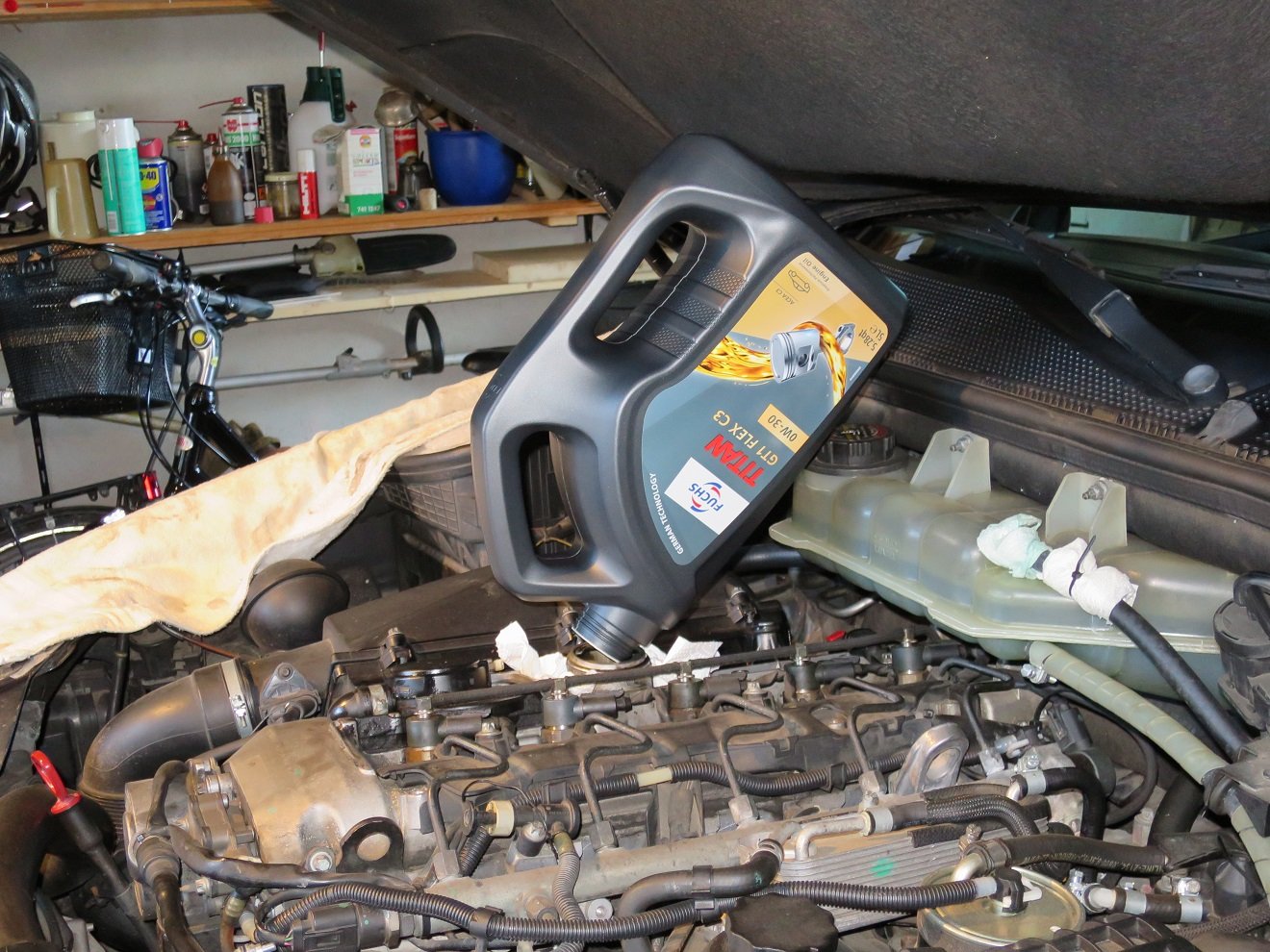

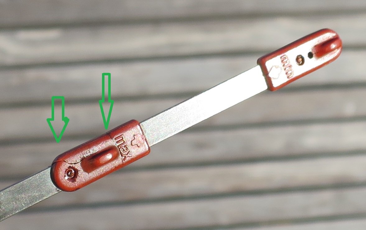

Ich hab auch ein Bild, nämlich eine kleine Impression vom heutigen Ölwechsel. Ich kam die letzten 4 Monate überhaupt nicht zu solch profanen Tätigkeiten.

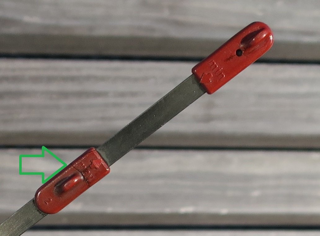

Dann fiel mir noch auf, dass die obere Markierung am Ölmeßstab Risse hat. Da frag ich mich wie das sein kann. Die untere Markierung hat keinen einzigen Riss. Und ich frag mich auch, ob die obere Markierung irgendwann abfällt, im Öl landet und einen Motorschaden verursacht? Hat dazu jemand Erfahrungen oder was gehört?
Zum Thema Öl: Ich hatte mich vor rund zehn Jahren auf Castrol Edge 0W-30 eingestellt, mit MB-Norm 229.31 und 229.51 wegen dem Partikelfilter. Das wurde so teuer, da hab ich mich umgeschaut und welches von Fuchs gekauft, Type siehe bei Interesse im Bild.
ich wünsche Euch auch schöne Weihnachten und auch sonst alles Gute, es ging bei mir leider nicht früher. Schöne Bilder habt Ihr eingestellt, sehr schöne Weihnachtsbäume, Respekt.

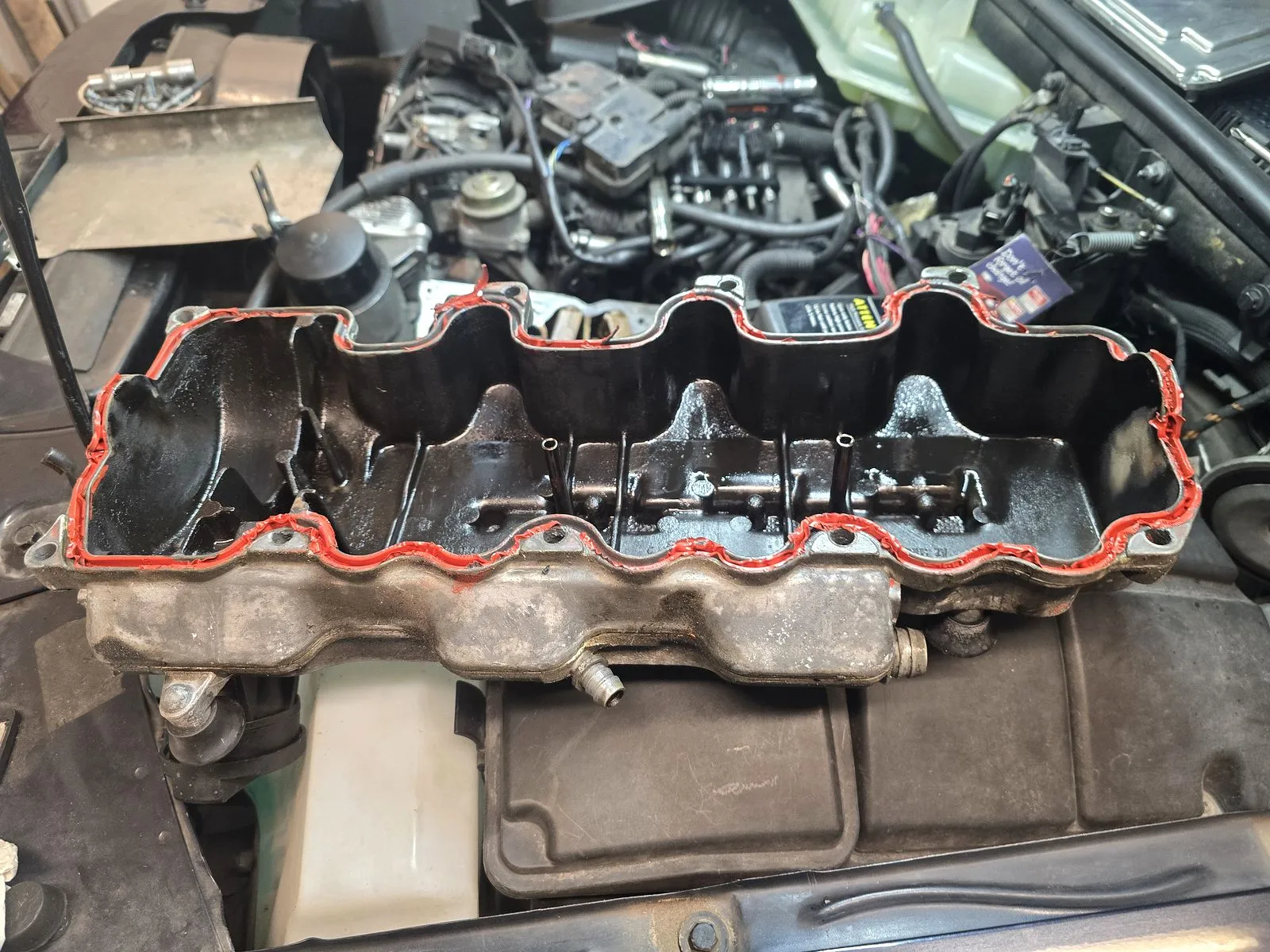

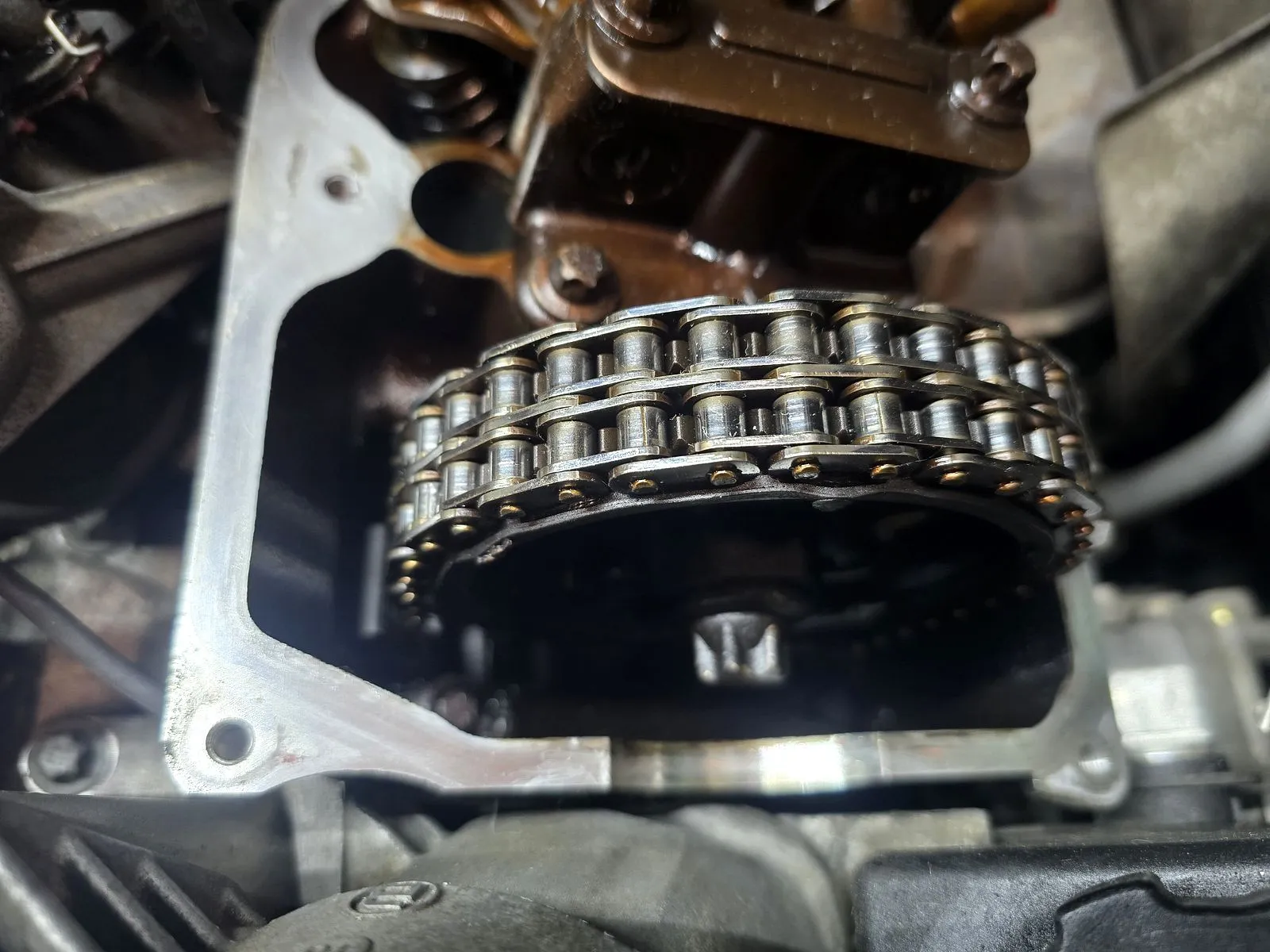

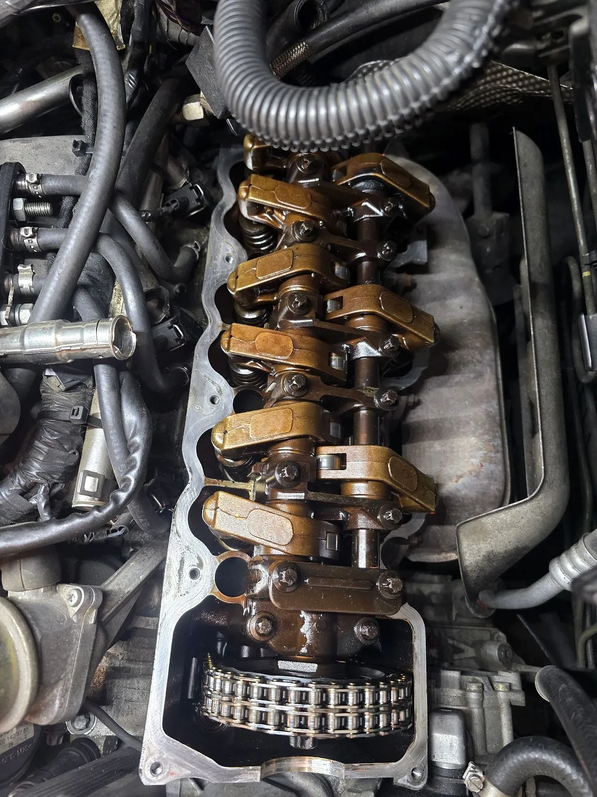

Leichte Ölundichtigkeiten an der linken Zylinderkopf Haube. Die habe ich damals bei Kauf damals erneuert, und weil sie nicht dicht war 2x demontiert und mit Dichtmasse beschmiert.
Keine gute Idee.
Weil ich damals zu knausrig war und eine günstige vom Netz eingebaut habe. Die Dichtmasse ab zu machen hat mehr Arbeit gemacht wie nur die Dichtung zu erneuern.
Damals habe ich es gut gemeint und gedacht viel hilft viel, was leider auch verkehrt war.
Mit Bremsenreiniger einweichen mehrmals löst jedoch einigermaßen die Dichtmasse. Der kleine Deckel wird jedoch mit Dichtmasse eingesetzt. Nun ist hoffentlich wieder Ruhe mit der neuen orginal Mercedes Dichtung für die Zylinderkopfhaube.
Gruß Sascha
Keine gute Idee.
Gruß Sascha
- Folgende Benutzer bedankten sich beim Autor Sascha056 für den Beitrag (Insgesamt 2):
- Michael036 (18. Feb 2025, 14:33) • Jens172 (18. Feb 2025, 16:28)
- Beiträge: 22206
Hallo Sascha!
Danke für Deinen Beitrag, da dieses Problem wohl alle W163 Benziner MLs betrifft.
Rückfragen muß ich aber mal.
Es sind ja 2 Baustellen. Einmal die Zylinderkopfhaube und einmal der Zylinderkopfhaubendeckel.
Letzterer wird nur mit Dichtmasse abgedichtet (was ich bei meinem ML immer wieder vor mir herschiebe, da es unschön aber nicht wirklich dramatisch ist).
Und, wenn ich Deinen Beitrag richtig verstehe, hast Du diese Dichtmasse zusätzlich bei der im Bild zu sehenden Dichtung der Zylinderkopfhaube verwendet. Zusätzlich zu der dort verbauten Dichtung, was Dir jetzt diese Schwierigkeiten eingebracht hat.
Gut, gut.
Dein Bericht hier wird allen MLCDlern, die mit diesem Problem zu tun haben, Grund genug sein dies so nicht zu tun und direkt eine neue, exakt passende Dichtung zu verbauen.
Gern original von MB, solange die diese noch liefern können...
Gut, gut.

ja, der kleine Deckel der Kurbelgehäuseentlüftung auch.
Die Schrauben für den kleinen Deckel, habe ich gelesen, sollten auch durch Metallschrauben ersetzt werden, weil die angeblich aus Aluminium sind.
Weiß das jemand, ob das stimmt?
Gruß Sascha
10:40 Der Box9910_056 -Eintrag ist auch schon eingepflegt.
Danke, daß Du das auch direkt erledigt hast.
Gruß Sascha

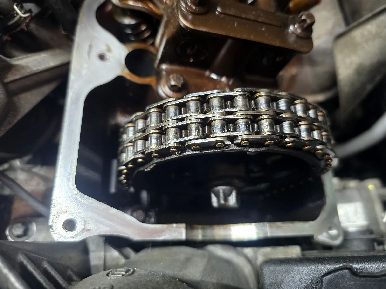

Hallo, so wie es aussieht, werde ich auch demnächst auf der rechten Seite die Dichtungen erneuern.
Ich werde berichten.
Gut ist, daß man die Teile hier auch über WhatsApp bei dem Mercedes Händler bestellen kann.
Der hat seinen Sitz nämlich am anderen Ende der Stadt und die gefühlt ewig andauernden Straßenumbaumaßnahmen machen echt keine Lust darauf.
Gruß Sascha

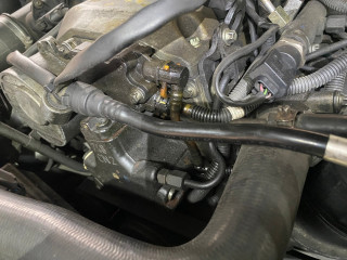

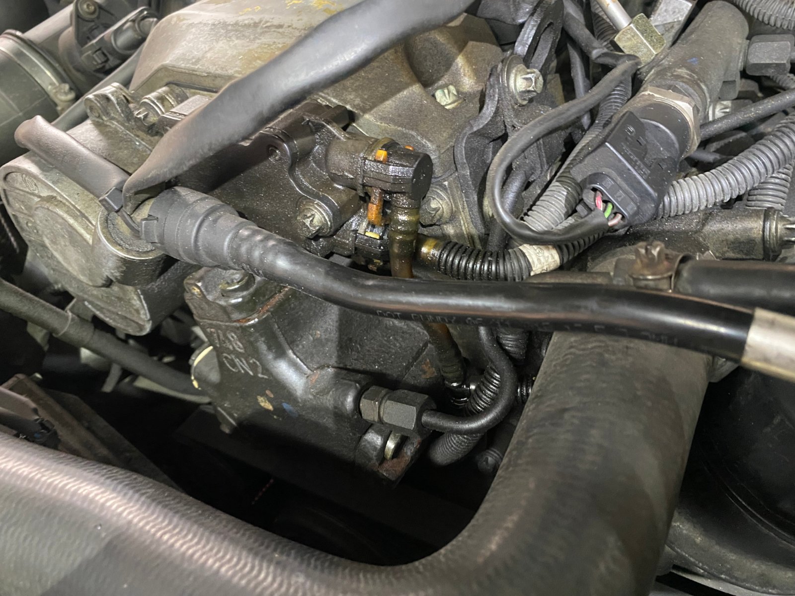

Luftproblem im Kraftstoffsystem

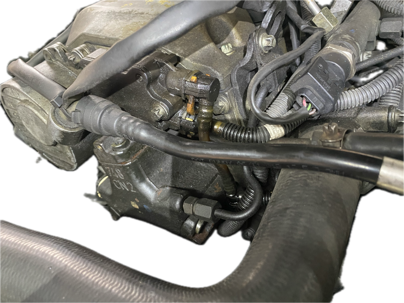

Habe bei meinem ML einen Injektor abgedichtet, Glühkerzen und Steuergerät für die Glühkerzen gewechselt.
Seitdem muss ich die Batterie leerorgeln bis er anspringt, wenn er länger wie ein Tag steht.
Vorher ist er immer sofort angesprungen.
19:45 Wie ich sehe, hast Du das wahrscheinlichste Problem ja schon selbst erkannt.
Eine Frage hast Du aber nicht gestellt, oder?
Sonst könnte Dir unser Olaf75, dem ich seinerzeit dabei zeitweise hilfreich sein konnte, dazu sicherlich was sagen.
- Folgende Benutzer bedankten sich beim Autor Michael420 für den Beitrag:
- Michael036 (25. Mär 2025, 09:13)
- Beiträge: 1871
Hallo Michael, was hast an dem Injektor abgedichtet? Den Kupferring zum Brennraum? Hast alle anderen Dichtungen ebenfalls erneuert? Rücklaufleitung wieder richtig angeschlossen? Leckölmengen schon geprüft? Wenn das alles abgearbeitet hast, würde ich die Injektoren prüfen und überholen lassen, das hat bei meinem 270 zum Erfolg geführt.
- KJS001 (23. Mär 2025, 22:30) • René010 (24. Mär 2025, 07:04) • Jens172 (24. Mär 2025, 12:30) • Michael036 (25. Mär 2025, 09:13)
Hallo Michael420,
Ich bin mir ziemlich sicher das ein Injektor undicht ist,
und wenn er steht nicht schließt. Deshalb das orgel, zu
Empfehlen ist Injektoren alle raus und überholen lassen
Habe ich bei unserem W163 auch gemacht und lief.
- Folgende Benutzer bedankten sich beim Autor Jens172 für den Beitrag (Insgesamt 2):
- KJS001 (24. Mär 2025, 14:48) • Michael036 (25. Mär 2025, 09:13)

Hab nur die Kupferdichtung zum Brennraum gewechselt.
Mengentest muss ich noch machen .

Heute mal unter die Haube geschaut und was gefunden.
19:54 Doppeltes Bild gelöscht, Detailbild eingefügt. Manfred093
