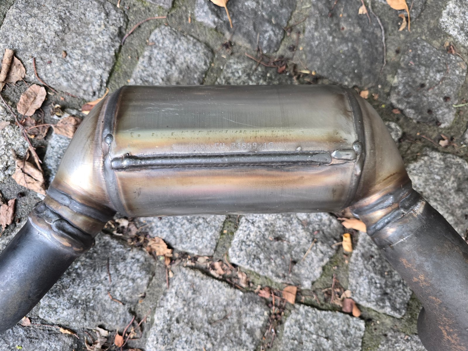

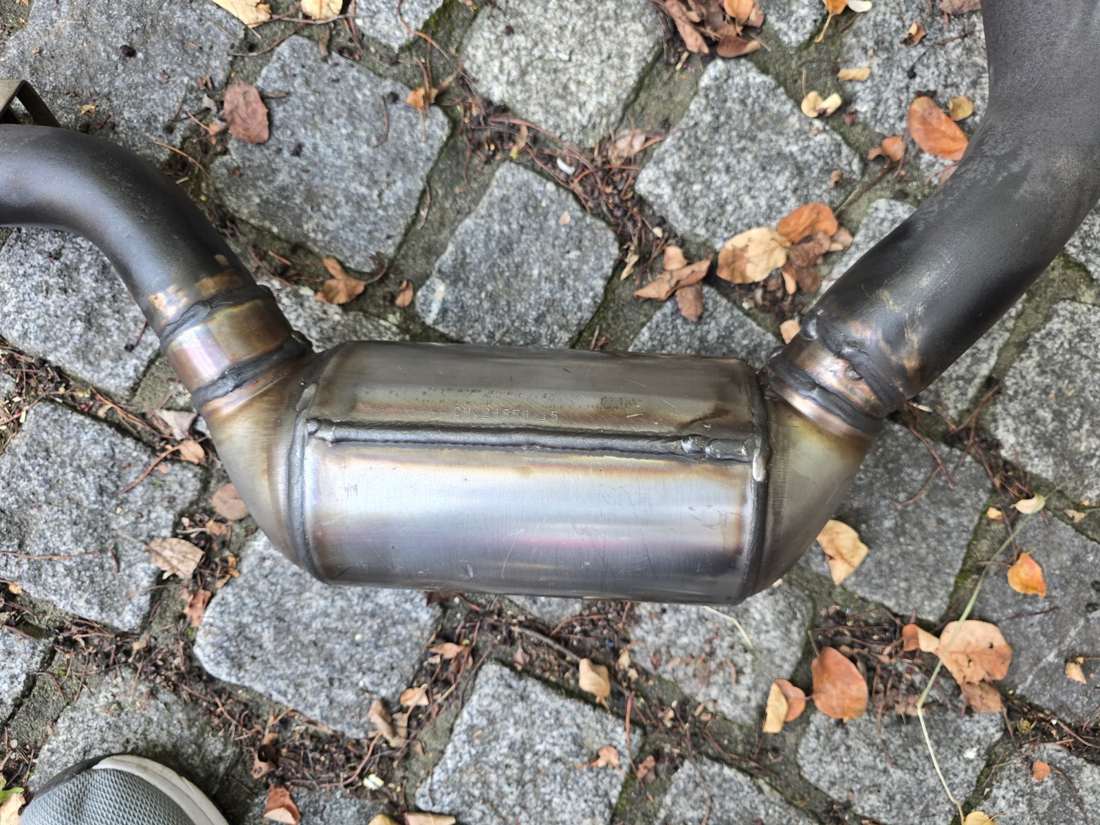

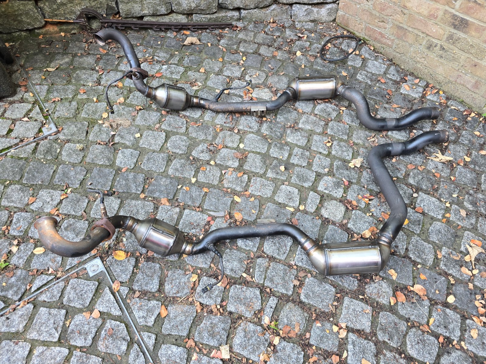

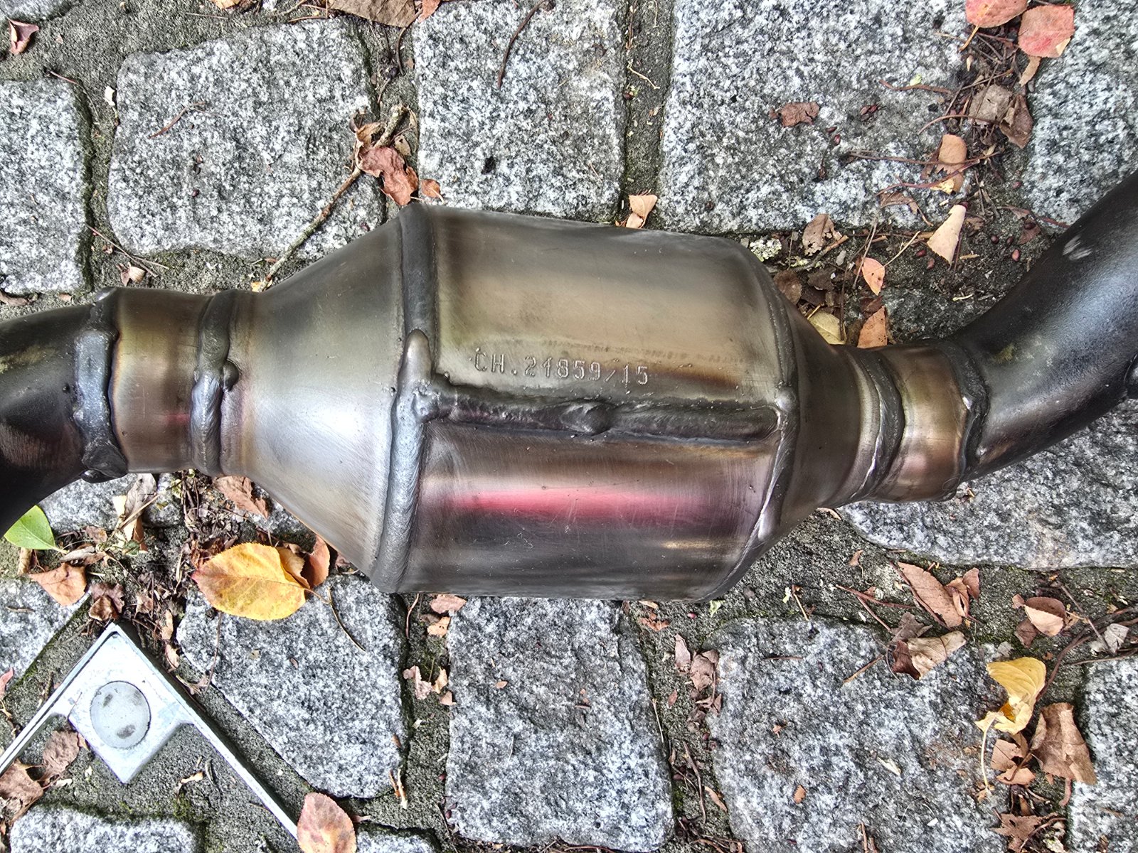

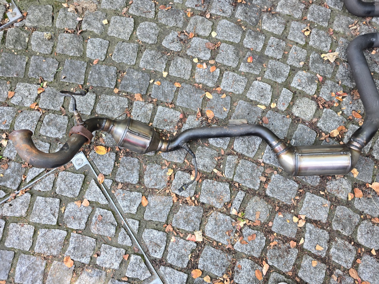

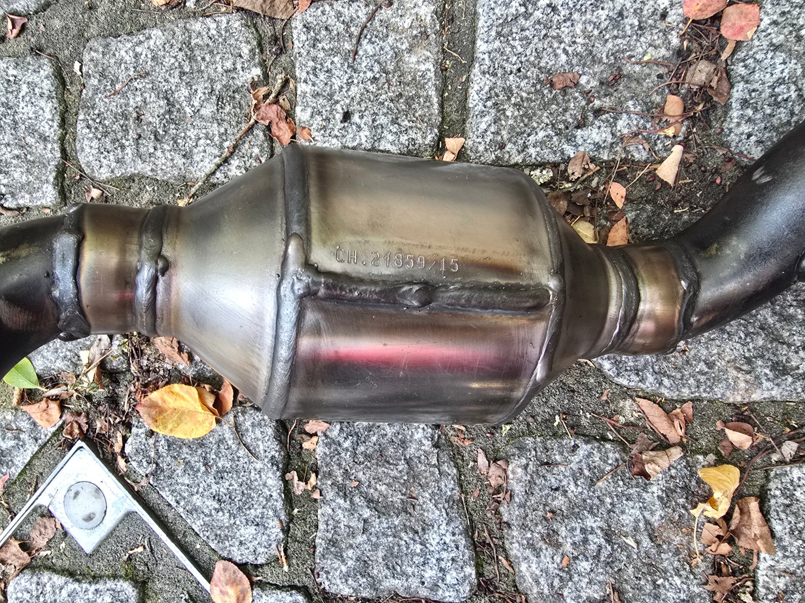

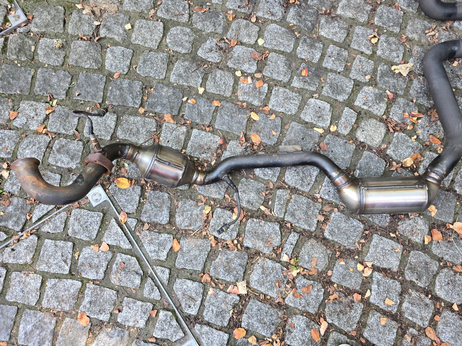

Im Rahmen der Revision unseres MLs habe ich ja die Auspuffstränge mit den Katalysatoren abbauen lassen und gestern gemeinsam mit Herrn
nach Gladbeck zu gmkat.de gebracht, die diese mit je 2 neuen Katalysatoren versehen haben. Angeliefert um 8Uhr und abgeholt um 16:30Uhr.
Bestätigt wurde meine Vermutung, dass beide Stränge leer waren, denn das geringe Gewicht sprach dafür. Die Arbeit ist in Top-Qualität ausgeführt worden. Anbei ein paar Fotos vom Ergebnis. Viele Grüße! Manfred093

Sehr aussagekräftige Fotos.
Vielen Dank dafür.
In natura, so kann ich als einer mit kurzfristig tragender Rolle versichern, machen sich die Arbeiten noch besser.
Für künftige Probleme mit nicht mehr lieferbaren Katalysatoren haben wir als MLCD nun auf jeden Fall eine Lösung, die sich sehen lassen kann.
"Made in Germany" steht auch auf der Visitenkarte vom Andreas Grywotz, dem Sohn des Gründers der G+M Katalysator-Technik Grywotz GmbH.
Vielen Dank dafür.

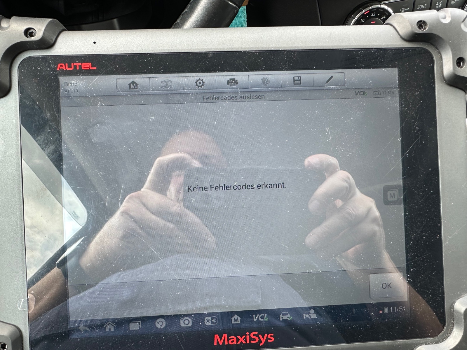

Susi Sausewinds Rennschlitten, der SLK250 R172 hat seit ein paar Tagen leichte Startprobleme. Beim Start dauert es öfter etwas länger als üblich und manchmal geht auch die gelbe Motorkontrollleuchte (MKL) an. Die kann man dann immer schnell löschen, wenn man den Motor wieder abstellt und drei weitere Startversuche durchführt, die dann immer fehlerfrei waren und beim vierten fehlerfreien Start geht die MKL dann aus.
Heute habe ich bei leuchtender MKL mein OBD-Auslesegerät angeschlossen und dieses erstmalig mit der App auf dem Smartphone bedient. Das geht wirklich erstaunlich gut. Gemeldet wurde der Fehler P034062, der auf einen defekten #Nockenwellensensor hinweist.

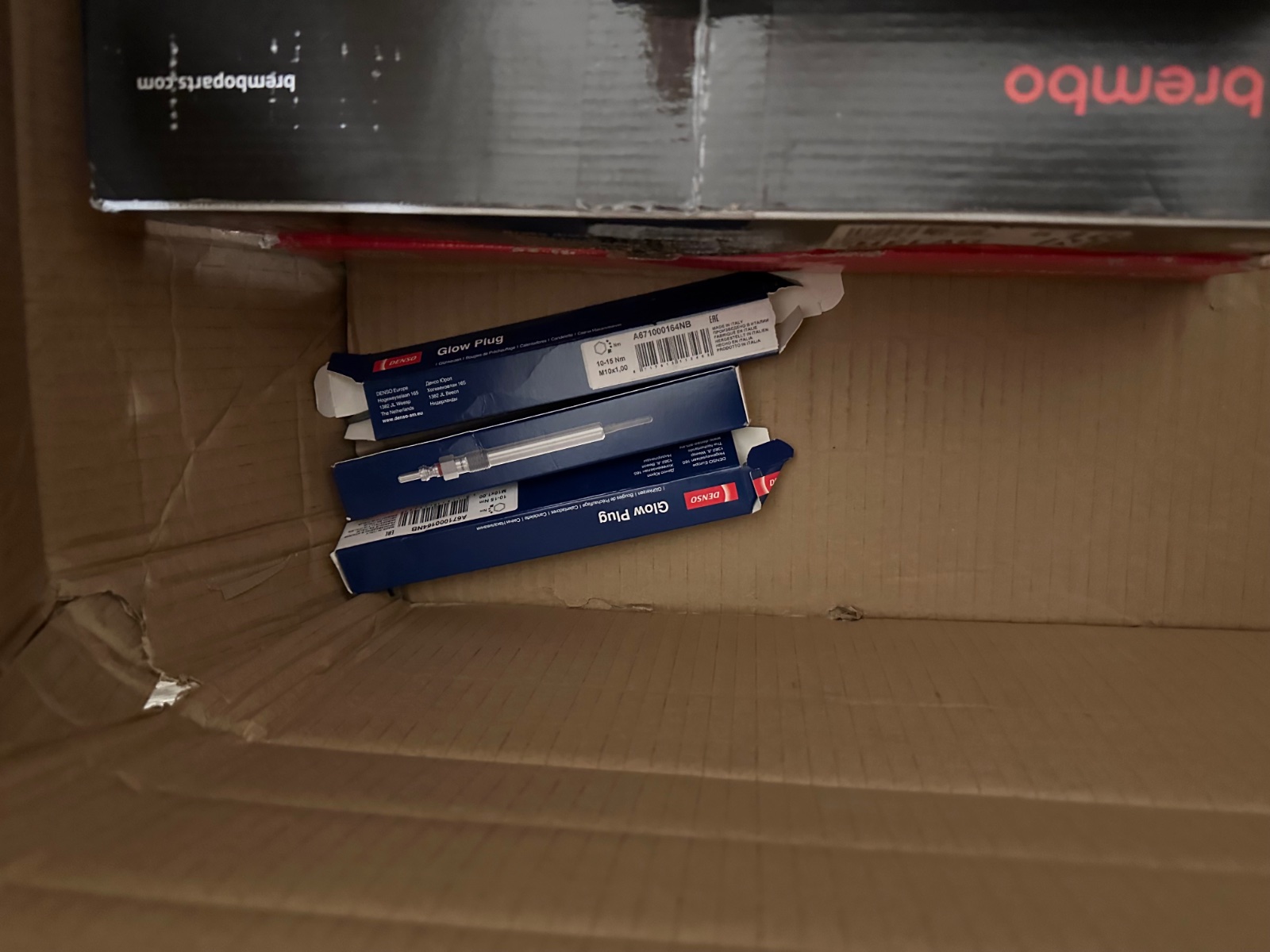

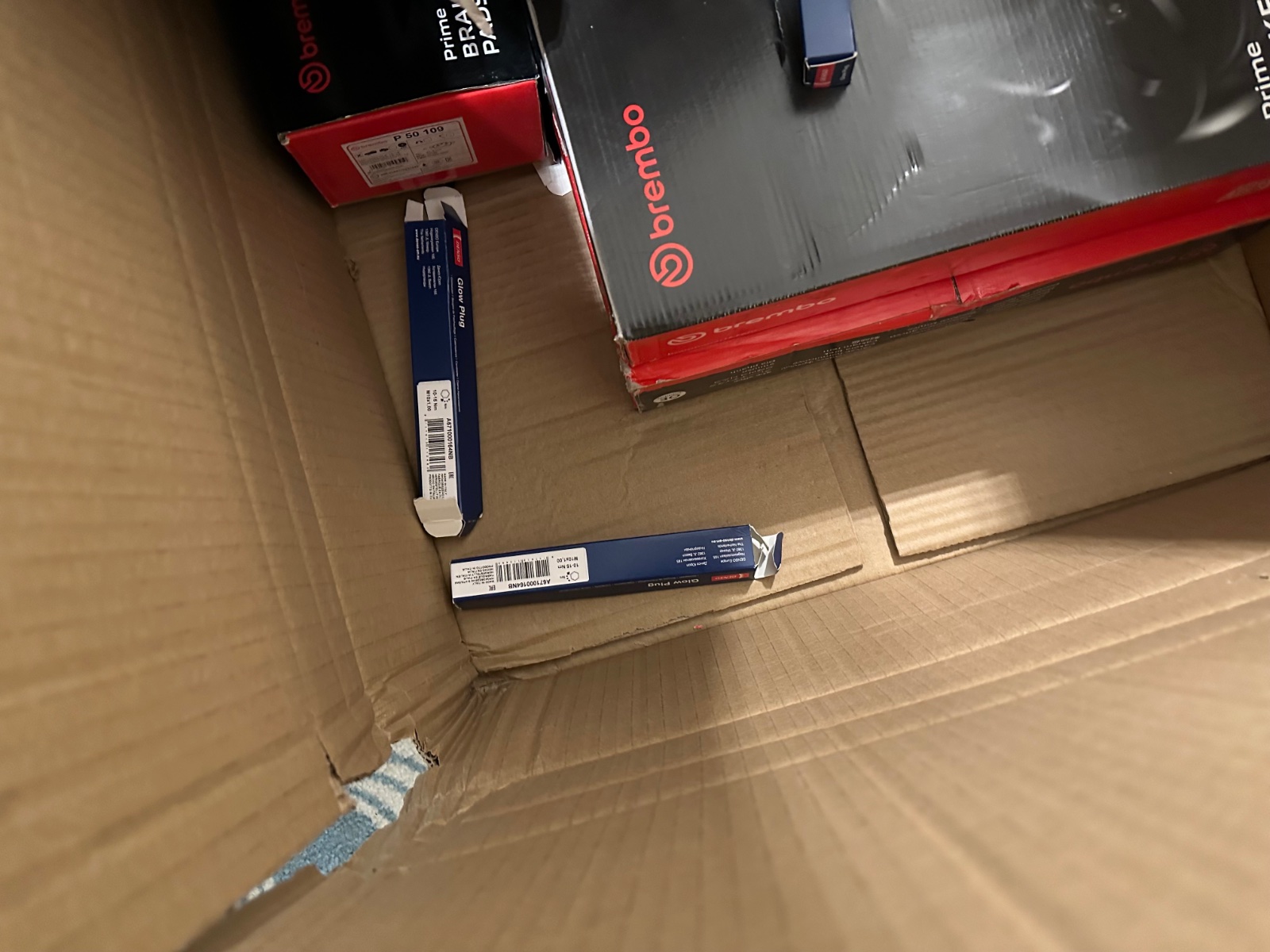

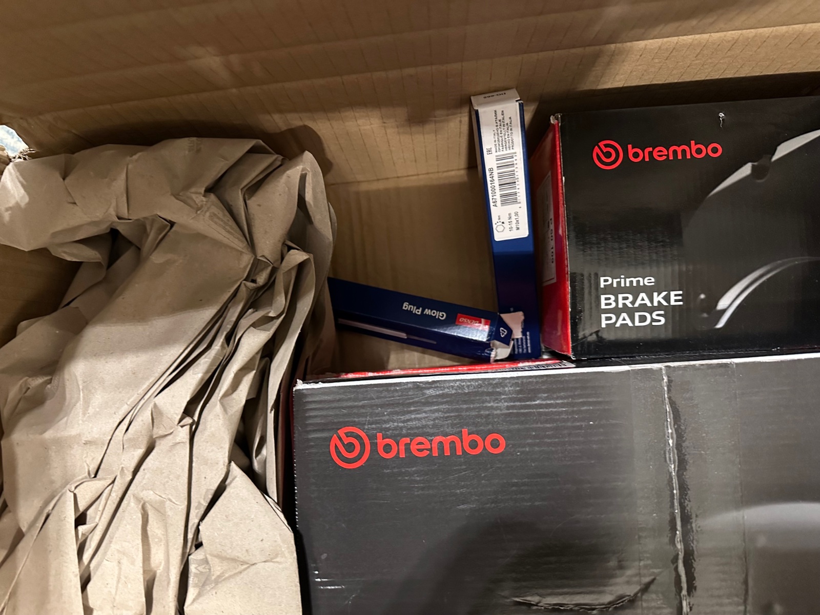

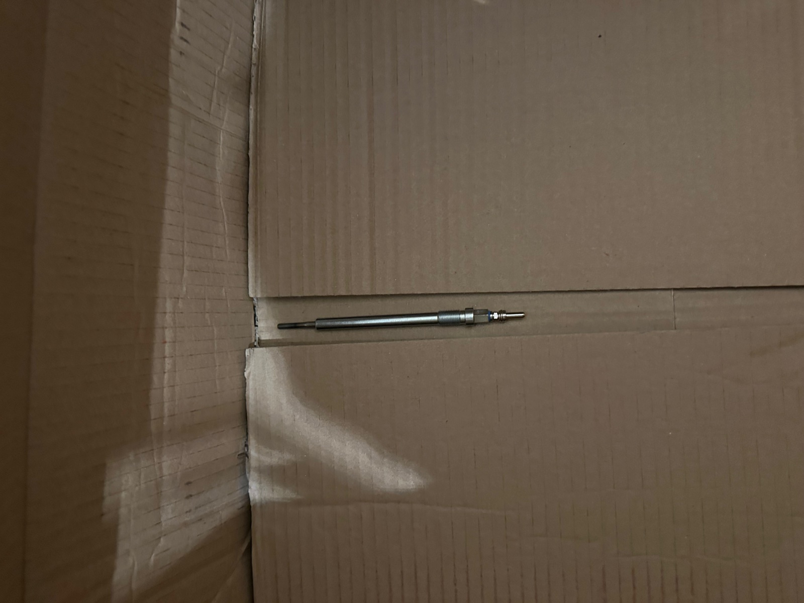

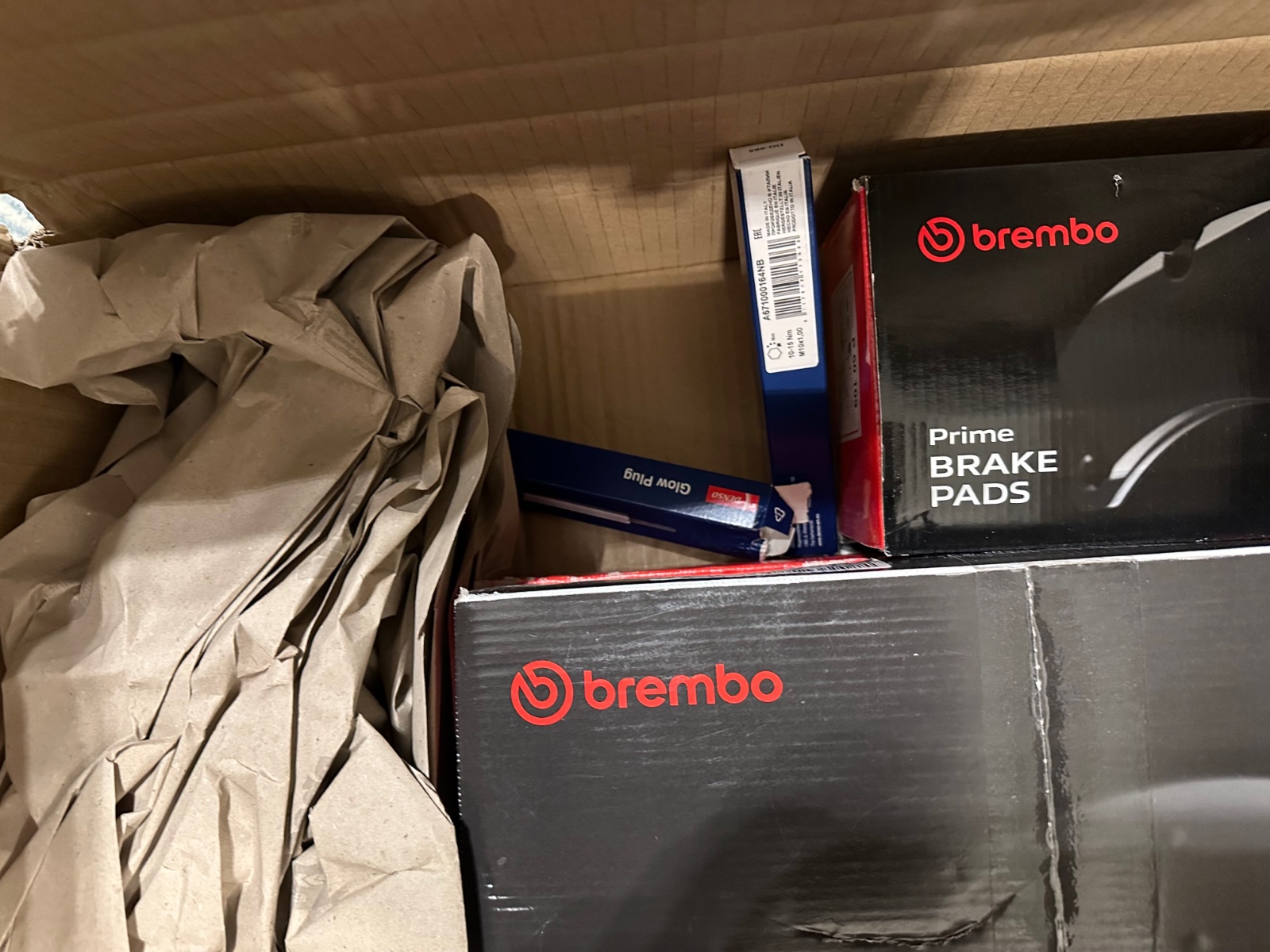

Gestern durfte ich meine bestellten Ersatzteile auspacken, toll dachte ich noch: zwei Pakete, die haben echt mitgedacht. Einen derartigen Krampf hab ich noch nicht gesehen, die Glühkerzen waren im gleichen Paket wie die Bremsscheiben und die Beläge, der äußere Karton beschädigt, nachgeklebt von der Post. Drei Glühkerzen aus der Verpackung gefallen und lose im großen Karton, eine sogar unter den Bremsscheiben. Totaler Schrott.. Hab dann gleich mal Fotos gemacht und per Mail gesendet, natürlich nicht zustellbar. Also nochmals per App reklamiert, hier kannst natürlich keine Fotos hochladen…Hier mal ein kleiner Auszug der Verpackung:
So eine Verpackung ist aus meiner Sicht eine Frechheit, die Glühkerzen haben einen Keramik-Anteil und dürfen nur aus ungeöffneter Verpackung verbaut werden, sobald diese einmal runter gefallen sind müssen diese entsorgt werden. Und die verpacken solche Ersatzteile zusammen mit Bremsscheiben.. im zweiten Päckchen war dann noch ein Lösemittel und das entsprechende Fett zum einbauen.
Unverständlich für mich.
Genervte Grüße Olaf075

Sehr ärgerlich, find ich auch.
Aber gut, daß Du uns das hier so genau schilderst. Dabei ist mir nämlich in Erinnerung gekommen, daß die Zahlung der Bannerwerbung für Autodoc.de und pkwteile.de, unserer letzten Werbebanner überhaupt, schon gute 6 Wochen nur noch auf Kulanz geschaltet ist.
Die werd ich nun mal zügig von der MLCD-Hauptseite entfernen.
Du berichtest bitte weiter, wie sich Autodoc bzgl. der Regelung dieser Angelegenheit verhält.
14:55 Erledigt! Das mit der Werbung auf der MLCD-Startseite.

Wie kann man das so schlecht verpackt verschicken? Die machen doch den ganzen Tag nichts als Warensendungen zusammenstellen und versenden. Wirklich ärgerlich, weil es ja auf jeden Fall wieder weiteren Aufwand und Wartezeit für Dich bedeutet!
- Beiträge: 1872
Gerade die Glühkerzen eingepackt und das Rücksende-Etikett ausgedruckt. Natürlich musst des bei DPD abgeben, irgendwo in der Stadt. Gut das die Waltraud in der Stadtmitte arbeitet, so kann sie das Päckchen am Montag mitnehmen und abgeben. Noch besser ist es, das wir den ML nicht wirklich benötigen und die Reparatur somit nicht zeitkritisch ist. Trotzdem nervt des richtig…
Irgendein Wort der Entschuldigung hab ich bis jetzt nirgends gelesen….

Das verpackt dort aller Wahrscheinlichkeit nach jemand, der nicht aus dem Bereich der Fahrzeugreparatur kommt und keine Ahnung davon hat, wie empfindlich manche Ersatzteile sind. Gerade Glühkerzen aber auch Sensoren, etc. vertragen solch eine Versendung gar nicht gut. Ich hatte auch schon bei einem anderen Fahrzeug eine beschädigte Lamdasonde, die auch mit schweren Bremsteilen in eine Karton „geworfen“ wurde. Da macht der meist günstigere Preis die Sache auch nicht mehr besser….
