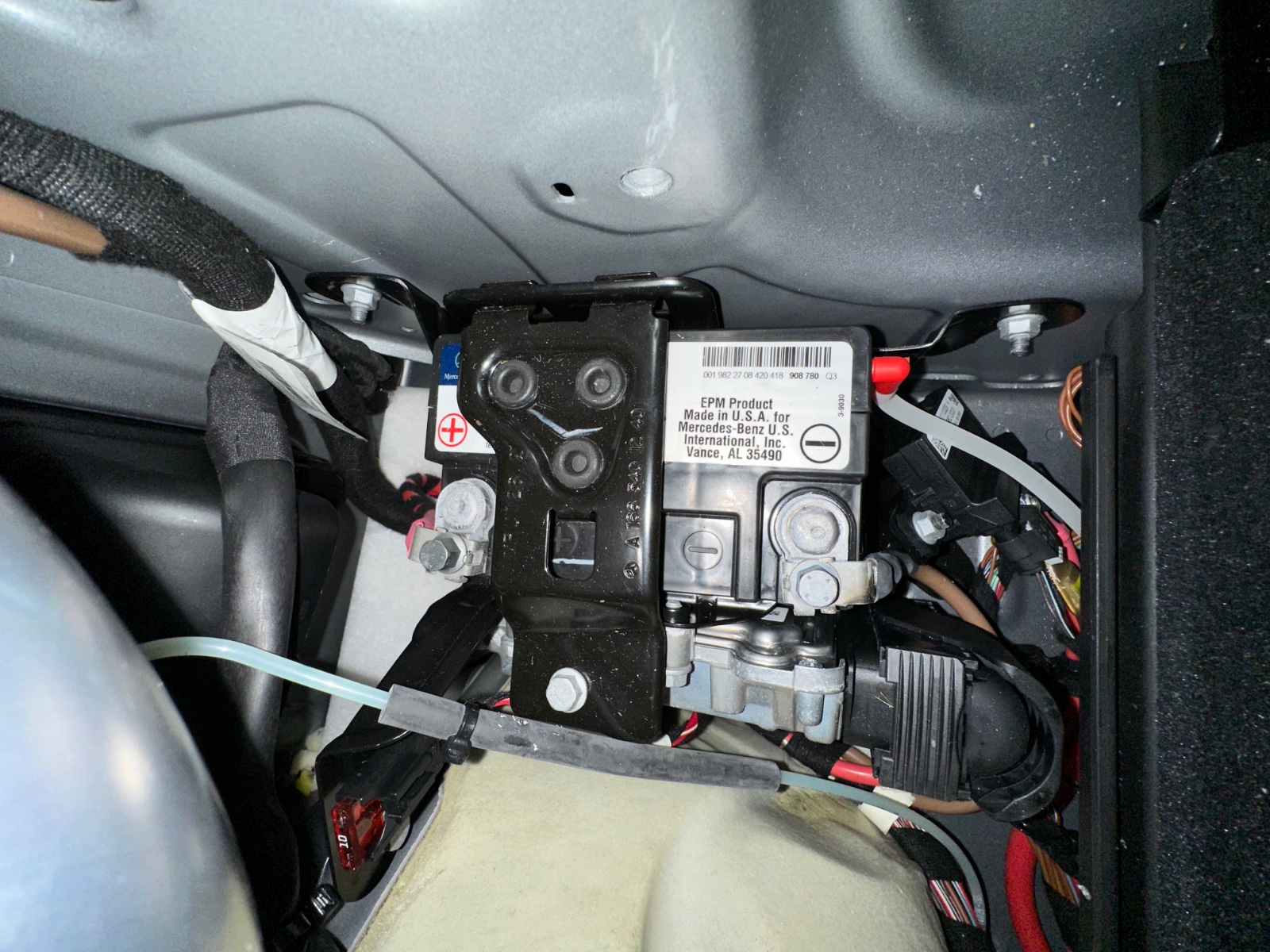

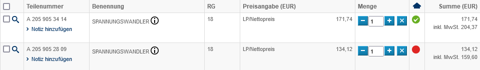

Hallo, die Zusatzbatterie meines S205 scheint eine Macke zu haben. Als Teilenummern habe ich die A2059053414 oder alternativ A2059052809 herausgetüftelt. Geführt wird das Bauteil als "Spannungswandler" und das soll die Start-Stopp-Automatik des Fahrzeugs stabil unterstützen, was bei mir nicht funktioniert.
Jetzt muss ich mal nachfragen, zu welchem Kurs ich dieses Teil beim MLCD erwerben könnte. Ich habe Preis zwischen 29 und 200 € gefunden, was ich allerdings für eine echt ordentliche Bandbreite halte.

Hallo Rene, die Teile-Nummer ist ja der Spannungswandler und nicht die Batterie. Gerade habe ich die Zusatz-Batterie vom ML bestellt laut Aufschrift auf der Batterie A 001 982 27 08, diese hat 12V 12 AH und die Abmessungen 15*15*9 cm. Pluspol links. Die ist im 166er hinten rechts verbaut:
Schau mal zuerst nach ob der Spannungswandler oder die Batterie defekt ist.
- Beiträge: 22185
@René
So sieht das aus:
Die Teile wiegen je nur 128g.
Ob das von Dir Ausgewählte richtig sein kann?
So sieht das aus:
- Beiträge: 6681
Hallo, hui. 204 € (abzgl. MLCD Rabatt) ist schon eine ganz schöne Hausnummer. Ich glaube, ich gehe nochmal bei den hier verlinkten Anbietern auf die Suche...
So ganz bin ich nicht willig, dafür so viel Geld hinzulegen.
Ich mache morgen zum Abgleich mal ein Bild...
- Beiträge: 6681
Guten Morgen, den Beitrag von Olaf hatte ich glatt übersehen gestern Abend. Daher erst jetzt die Antwort dazu.
Der W/S205 hat keine zweite Batterie an Bord wie ein W166. Die "Backup Batterie" ist hier in Wirklichkeit der Spannungswandler bzw. Spannungsstabilisator. Im wesentlichen besteht das Bauteil aus ein paar Kondensatoren (vereinfachte Darstellung), die das Start-Stopp System unterstützen.
Wie gesagt, ein Bild versuche ich heute mal anzufertigen.

- Beiträge: 8803
Da vermutet Herr
schon ganz richtig.
In WebParts wird angezeigt, dass es die A205 905 34 14 auch als Tauschteil unter der Nummer A205 905 34 14 80 kaufen kann. Das kostet dann 158,42€ netto und bei Rückgabe des Altteiles werden 23,76€ erstattet. Dann landet man bei 160,25€ und nach Abzug des MLCD-Rabattes bei 136,21€. Das Teil ist als momentan nicht vorrätig, aber bestellbar gelistet. Wann die Lieferung dann eintreffen würde, müsste Herr
erfragen. Die Teilenummer A205 905 28 09 darf laut WebParts nicht mehr verbaut werden.
- Beiträge: 6681
Hallo Klaus, nein ich mache das Teil ganz sicher nicht auf und fange an, da irgendwas zu löten. Dazu reichen meine Fertigkeiten nicht aus.
Ich erkläre mir das so, dass der Stabilisator die Spannung der Bordelektronik auf Niveau hält (insofern er richtig funktioniert) und die entsprechenden Werte mit in die Planung der Start-Stopp Funktion einfließen. Wenn sich hier ein Kondensator aufbläht, dann kommen da sicherlich Messwerte um die Ecke, die ein entsprechendes Steuergerät gegen die Funktion Start-Stopp entscheiden lässt.
Der AGM Akku ist bereits von mir Anfang 2023 gegen einen flatschneuen getauscht worden. Diese Fehlerquelle würde ich einfach mal ausschließen.
Das mit dem Tausch-Teil fände ich übrigens echt Klasse. Vielleicht kannst Du da mal anfragen wie es mit der Lieferung aussieht. Das Ganze ist ja nicht super dringend.
