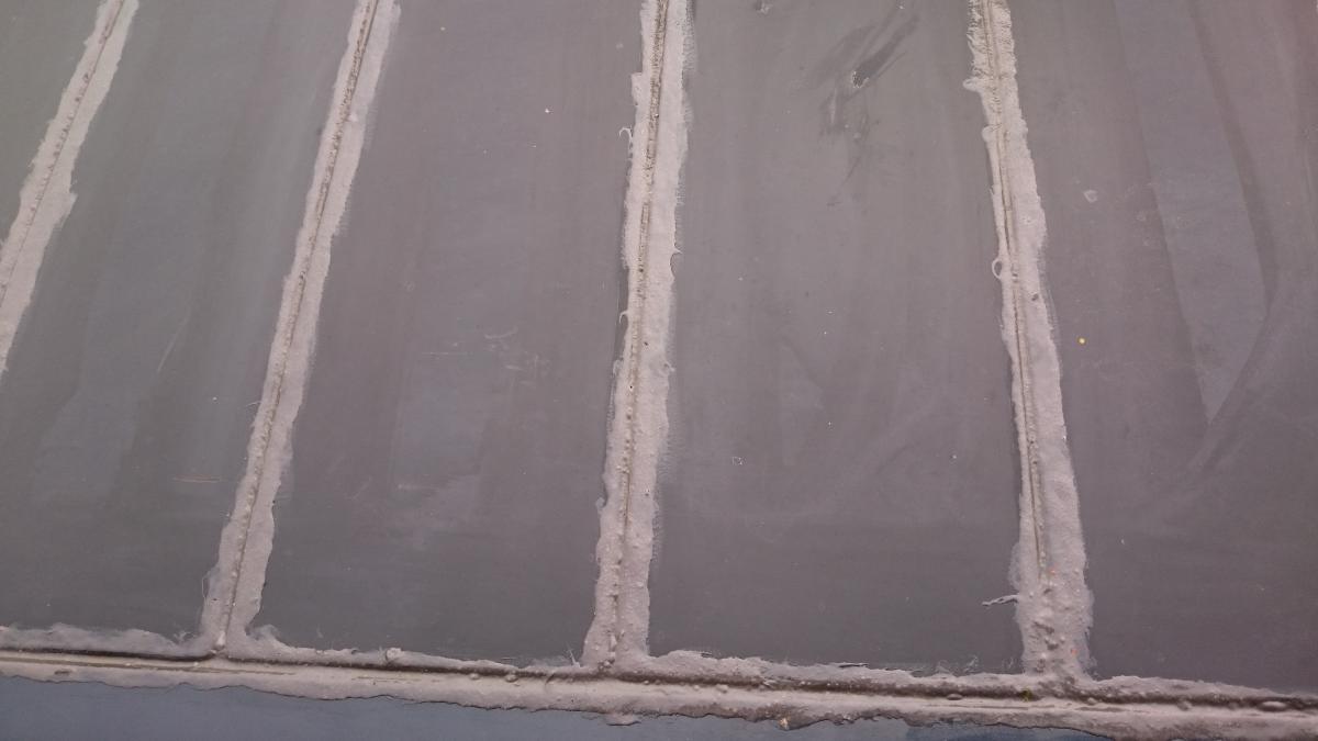

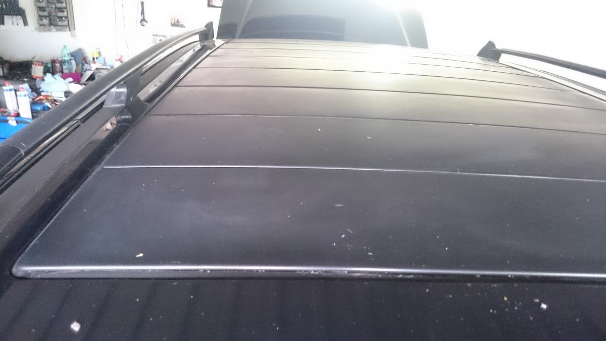

Hallo, 2 Bilder vom abgedichteten Lamellendach.
Ich finde wer so etwas macht ist eine Kapazität die ich nicht kennen lernen möchte
Gruß Sascha

- Beiträge: 8899
Hallo Sascha!
Ach du Sch....! Das sieht ja übel aus. Wenn da womöglich alle Lamellen neu müssen, wird das ein extrem teurer Spaß.

- Beiträge: 8899
Hallo Sascha!
Wenn Du es überhaupt geöffnet bekommst. Bei dem, was ich da sehe, zweifele ich sehr daran. Dazu müsste ja erst einmal die ganze Dichtungsmasse sauber entfernt werden und ob sich das Lamellendach dann bewegen lässt ist noch fraglich.
Aber vielleicht hast Du ja auch viel Glück dabei, was ich Dir auch wünsche. Sieh zu, dass Du die Lamellen erhalten kannst. Jede einzelne kostet brutto mit MwSt. etwa 200€. Da würden bei Bestellung über den MLCD noch 15% abgehen, aber es ist immer noch sehr teuer. Das ist auch nur der Preis für die Lamelle ohne die zugehörigen Aufsteller. Also Vorsicht! Vielleicht solltest Du den ersten Test der Betätigung mit der Notkurbel und nicht elektrisch betätigt durchführen.

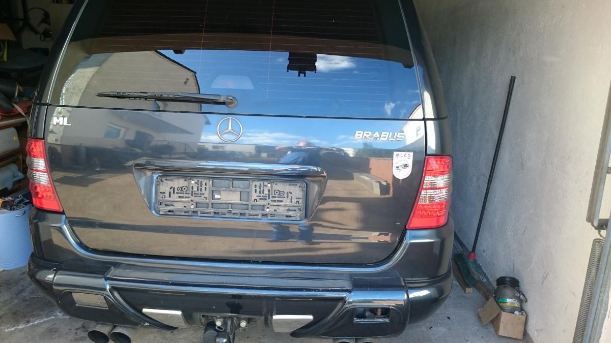

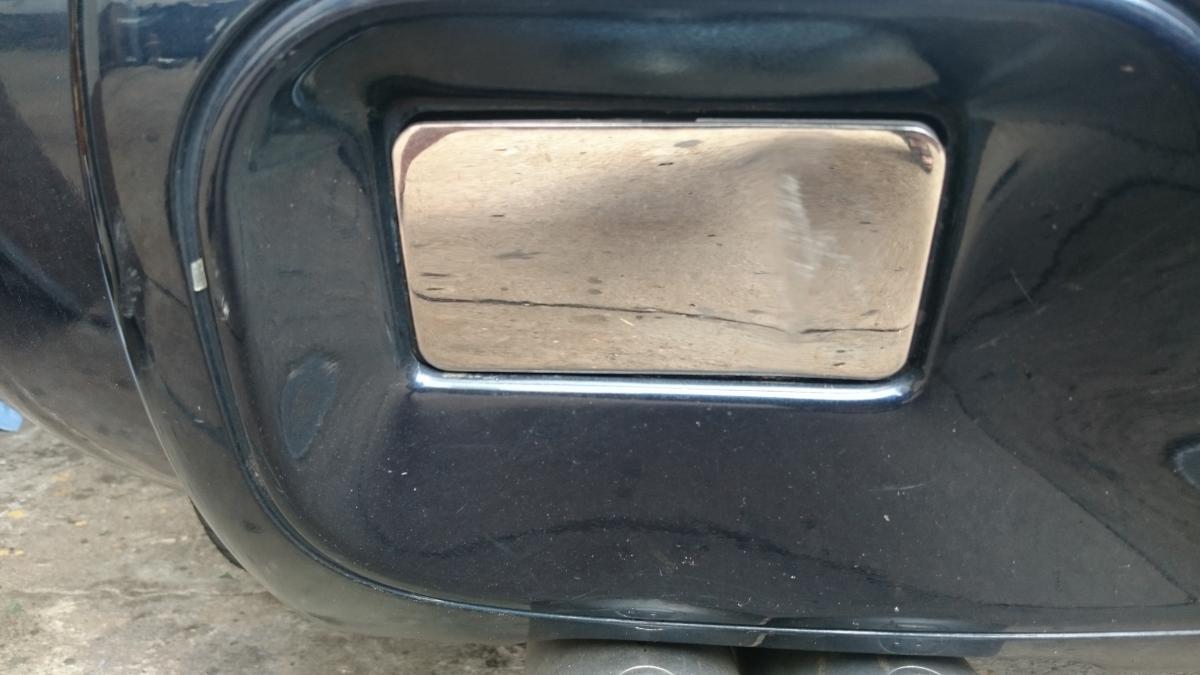

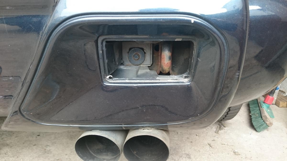

Hallo Manfred, danke für den Tip, ich weiß noch nicht wann ich damit beginne, und wenn dann möglichst behutsam. Nun noch ein Bild von der Stoßstange hinten rechts unten, da fehlt ein Deckel. Es soll sich angeblich um Brabus Stoßstangen handeln. Bekommt man Ersatzteile über Mercedes oder nur bei Brabus? Gruß Sascha
- Beiträge: 22297
Diese Teile wird es nur bei Brabus geben.
Meine Erfahrungen damit begründen sich auf den seinerzeitigen Umbau des MLs vom Thomas043, unserem ProduktionsMinister. Diese verchromten Verzierungen sind teilweise nur mit Klettband auf den Originalteilen befestigt.

- Beiträge: 22297
Korrektur!
In Sachen Brabus hab ich mich mal ein wenig umgesehen. Offensichtlich verkaufen zumindest einige MB-Vertretungen auch Brabus-Neuteile.
Ob es die oder dafür auch Ersatz gibt, hab ich noch nicht feststellen können. In den Listen von MB stehen solche Teile erst mal nicht, soweit ich sehen konnte.
Wenn da was benötigt wird, sollten wir das hier genau benennen und soweit es geht fotografieren. Mit diesen Infos kann ich dann mal eine Antrage an unseren Abteilungsleiter Zubehör & Teile schicken.

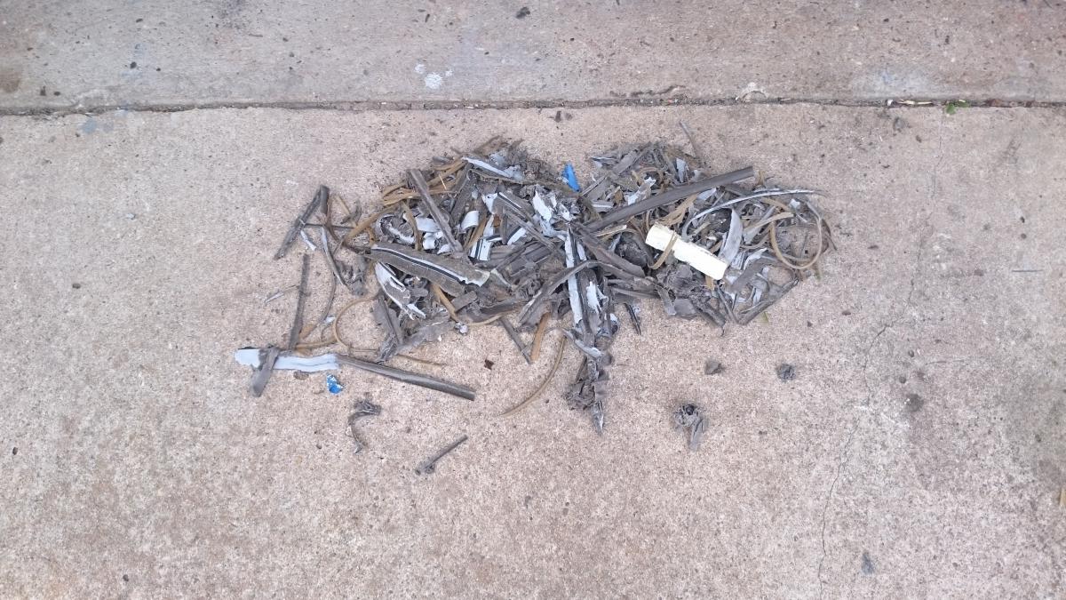

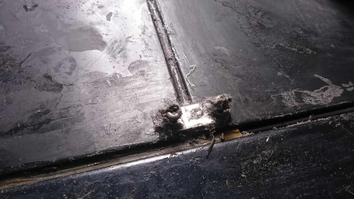

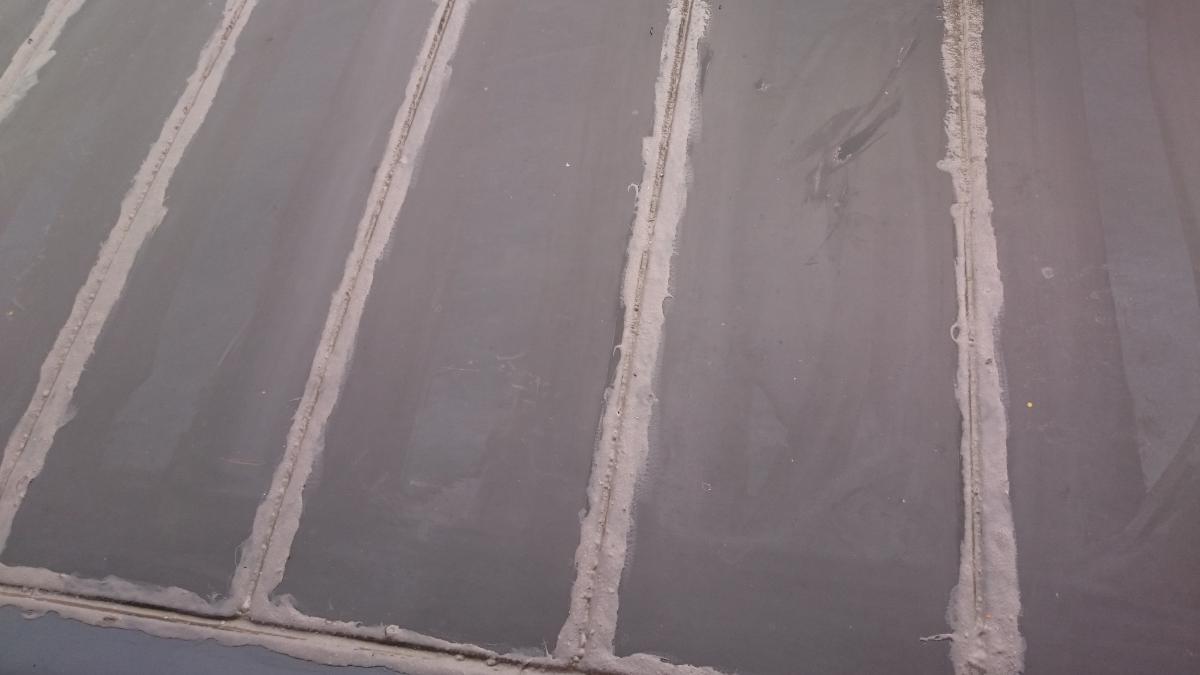

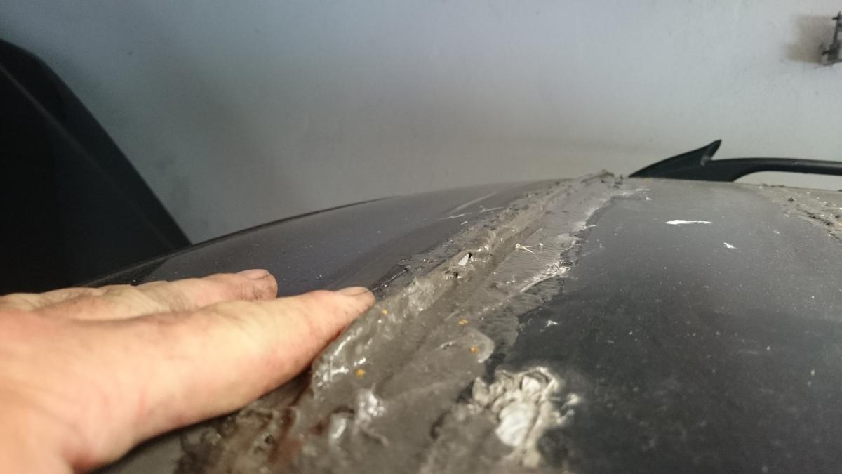

Hallo, Ich habe heute das Lamellendach von der Dichtmasse befreit, ging ganz gut, da 2 Dichtmassen verwendet wurden. Die 1. Schicht mit Bremsenreiniger aufgeweicht und mit dem Plastikspatel weggeschoben, die 2. Von den Blechkanten gelöst und dann abgezogen, ging ganz gut, bis auf die vordersten 2 Lamellen, die waren mit Karosserie Dichtmasse verklebt, da sind wahrscheinlich die Gummi defekt. Ich wollte dann das Dach mit der Handkurbel Öffnen, da ging gar nix. Beide Stecker von den Motoren waren ab und sie hingen nur noch an einer Schraube. Die Motoren gehen noch beide. Nach weiteren Nachschauen habe ich gesehen, das das Seil auf der Linken Seite geknickt ist. Denke nach 17 Jahren normal. So jetzt wüsste ich Gerne was die Seilzüge Rechts/ Links kosten , was ist in den Reparatursets drin, gibt es die Dichtleisten an den Lamellen einzeln? Ich mache mir meine Gedanken ob ich mir die Reparatur zumute, denn dann müsste bestimmt der Himmel ausgebaut und das Lamellendach herausgenommen werden.
und dann noch die Kosten. Anbei ein paar Bilder. Gruß Sascha

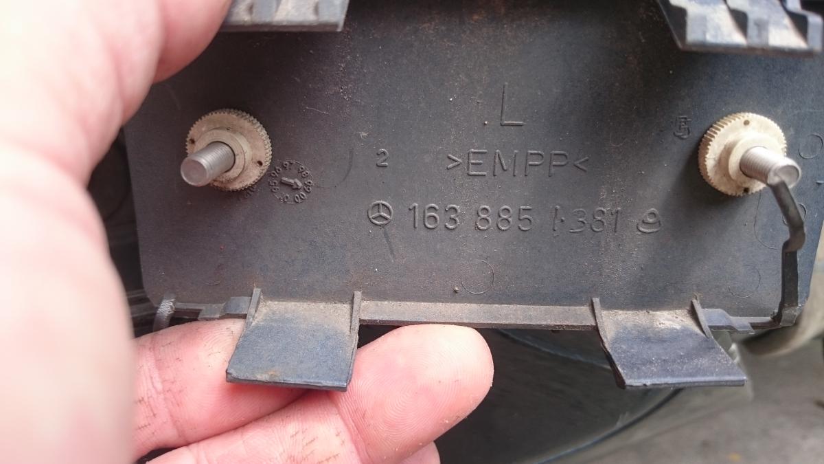

Hallo Klaus ich habe Bilder von der Abdeckung der Stoßstange gemacht. Auf dem noch vorhandenen ist sogar die Mercedes Nr. dran, wobei der Chrom nur draufgeschraubt ist. Gruß Sascha
- 1469268333456376786318.jpg (76.39 KiB) 127 mal betrachtet
- 1469268281483-424288824.jpg (89.83 KiB) 127 mal betrachtet
- Beiträge: 22297
Leider ist die eingeprägte Nr. selten die MB-Artikelnummer.
Aber schaun wir mal was geht. Die Bilder sind ja schon mal sehr hilfreich.
- Beiträge: 8899
Hallo Sascha!
Anbei noch einmal eine Liste mit den verfügbaren Teilen für das Lamellendach mit Preisen dazu.
Lamellendach_mit_Preis_M056.pdf- (324.11 KiB) 277-mal heruntergeladen
- Beiträge: 620
- Postleitzahl: D-67...
- Wohnort: Osthofen
- Bundesland: Rheinland-Pfalz
Danke Manfred, da kann ich mir einen Überblick verschaffen was auf mich Kostenmäßig zukommt, Der Reparatursatz treibt mir allerdings Schweißperlen auf die Stirn. Gruß Sascha
- Beiträge: 22297
Hallo Sascha!
Das Teil gibt es wohl, jedoch wurde es anscheinend mehrfach ersetzt (anderer Hersteller?)
A 163 885 02 81 ABDECKUNG ABSCHLEPPOESE
Es ist unlackiert. Von der Brabus-Chomverzierung kann ich erst mal nichts finden.
Da muß ich mich mal bei Abteilungsleiter Teile durchfragen was da wie geht, denn ein Preis steht da auch nicht dran.
