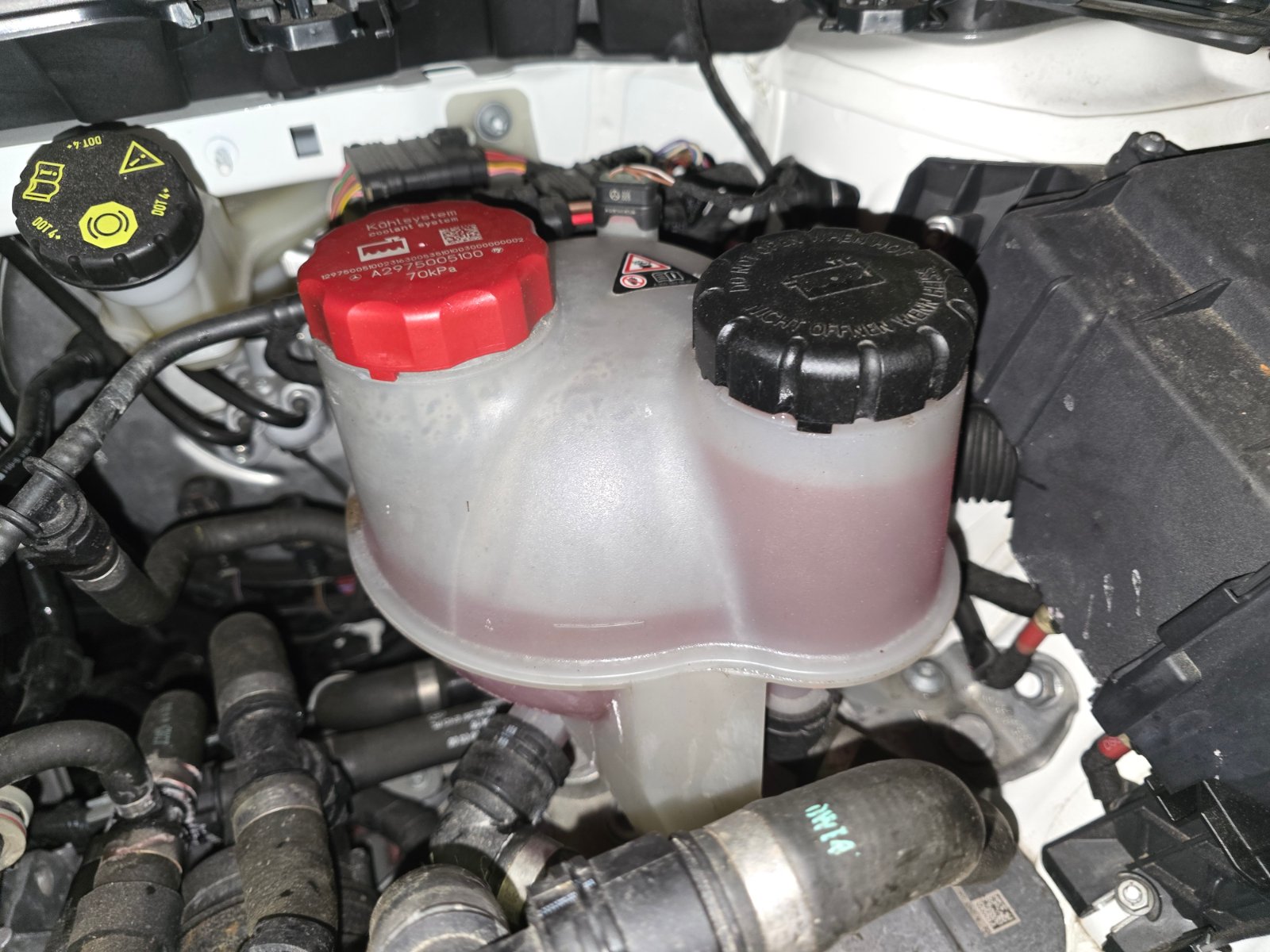

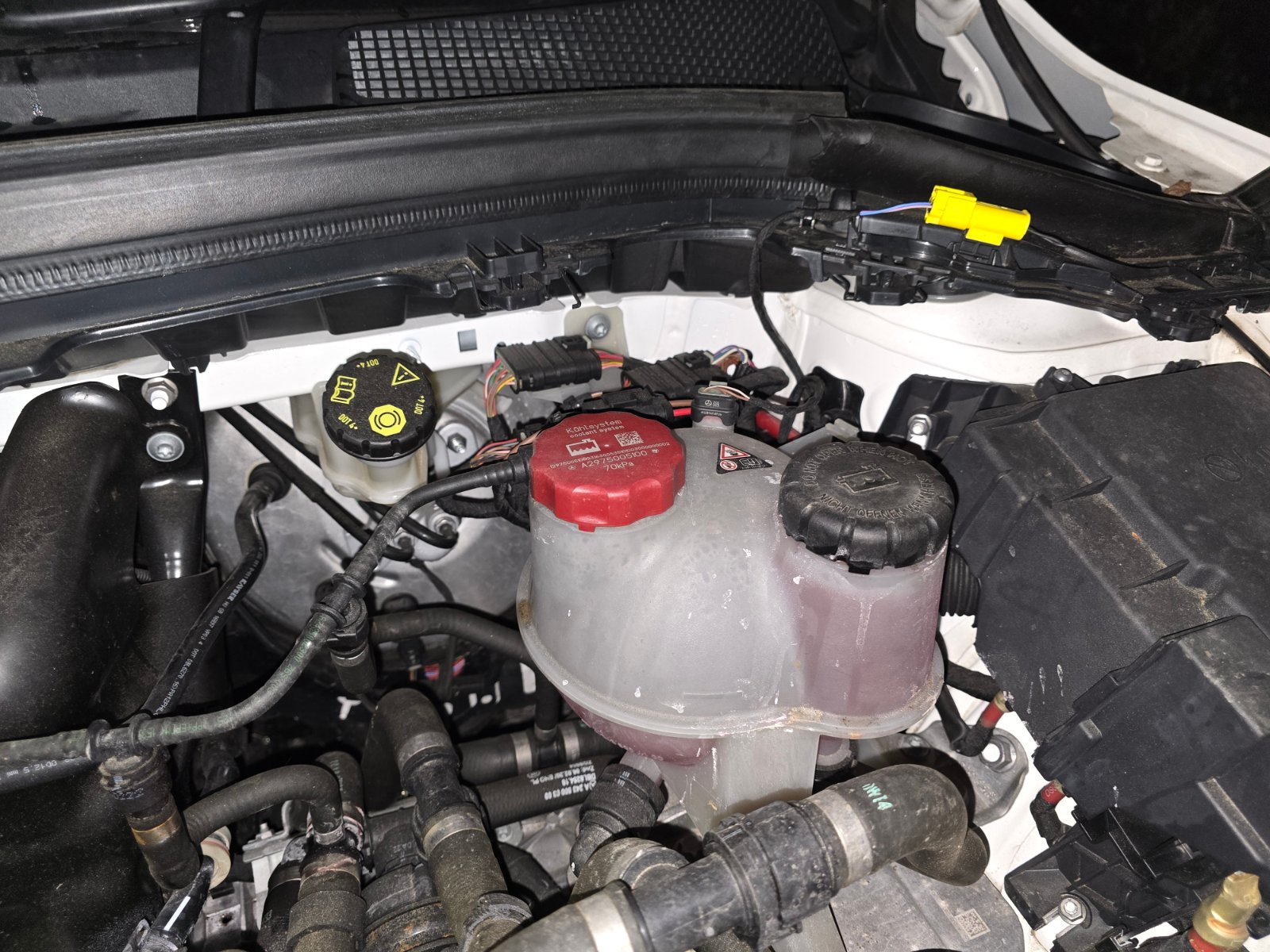

Eben habe ich nachgeschaut und festgestellt, dass auf dem Kühlwasserbehälter ein roter und ein schwarzer Deckel auf zwei verschiedenen Kammern verbaut sind. Die Pegelstände sind sehr unterschiedlich. Der Pegel in der Kammer mit dem roten Deckel befand sich etwa einen Zentimeter unter der Markierung (Maximum?). Bis dorthin habe ich jetzt aufgefüllt. Bei der Suche im Netz findet man, dass der Behälter oder dessen Deckel ein Problem ohne Ende zu sein scheinen. Jetzt habe ich einen Liter Wasser dabei. Dass ich jetzt auch noch Leihwagen reparieren und Reservewasser mitführen muss, hätte ich mir in meinen kühnsten Träumen nicht vorstellen können.
22:40 Sehr gut, erklärende Fotos. Sowas hab ich ja auch noch nicht gesehen. Was die Ing´s sich dabei wohl gedacht haben?

Denselben EQA habe ich jetzt zum zweiten oder dritten Mal, wie ich gerade nachgeschaut habe. Bei der ersten Anmietung hatte ich schon Fotos vom Motorraum gemacht, wo man die Pegelstände sehen kann:
download/file.php?id=11454&mode=view. Da war der Pegel beim roten Deckel noch OK, die Unterschiede aber auch vorhanden. In der Zwischenzeit soll er auch hinten rechts einen ziemlichen Unfall durch Fremdeinwirkung gehabt haben.

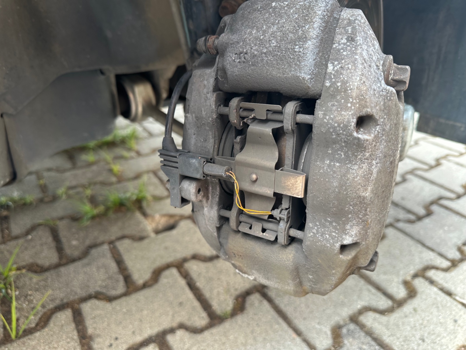

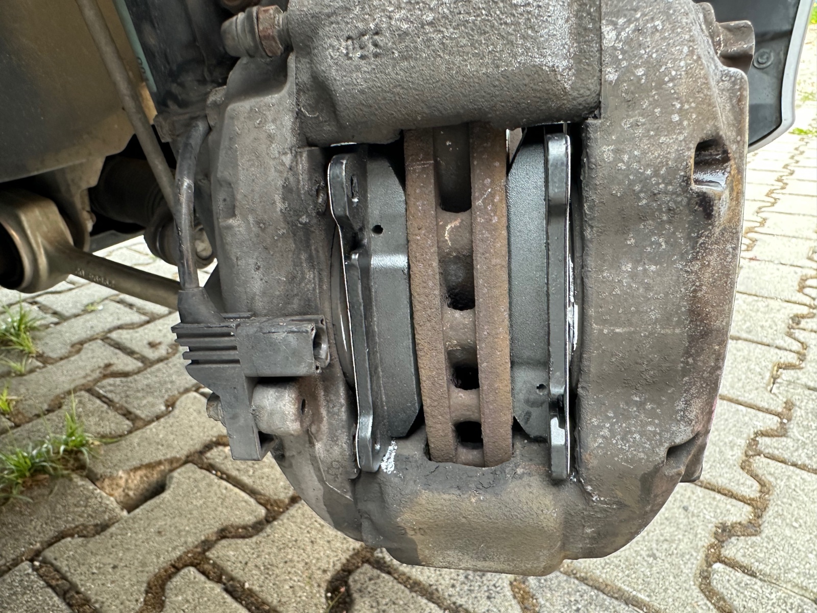

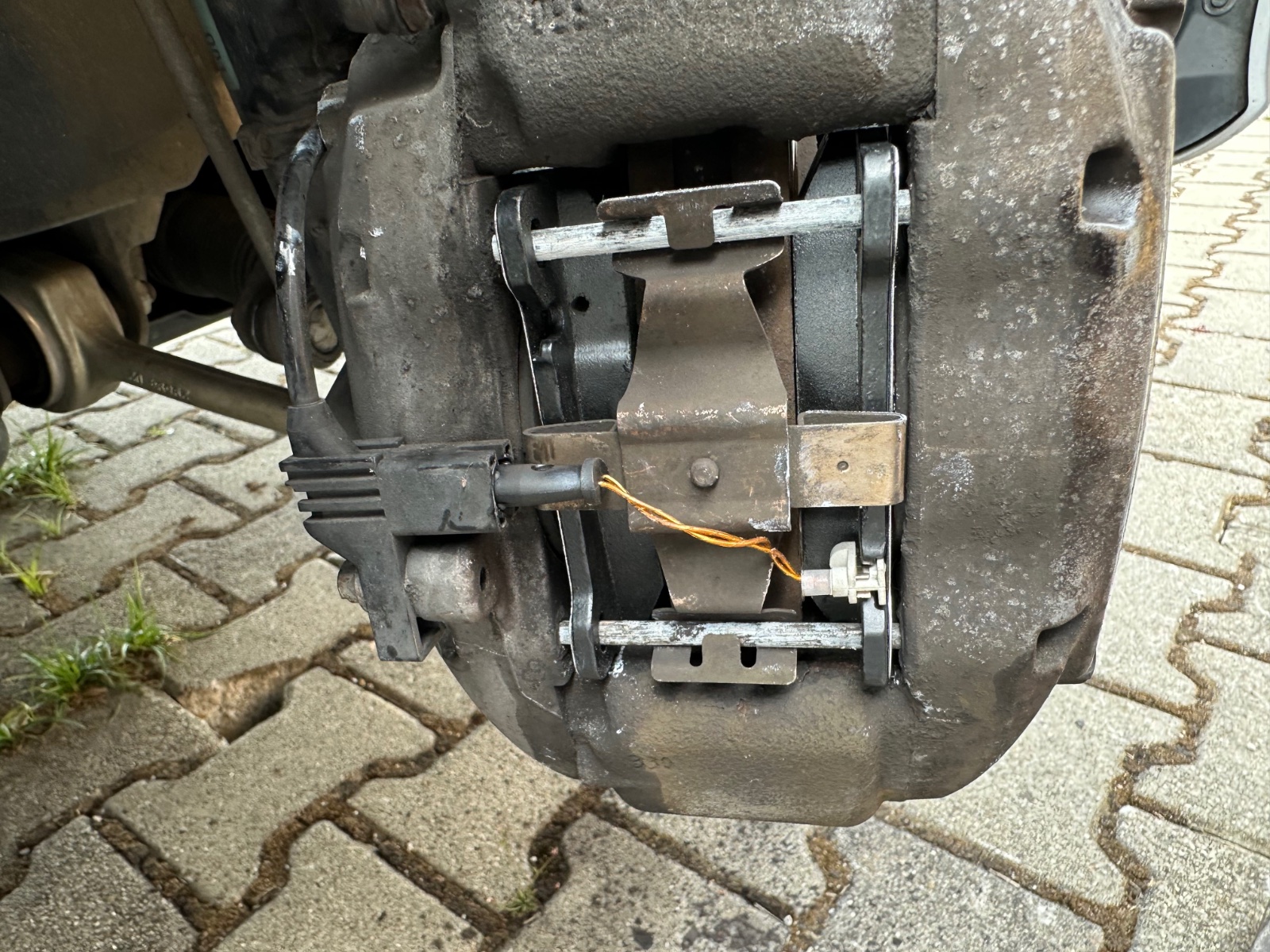

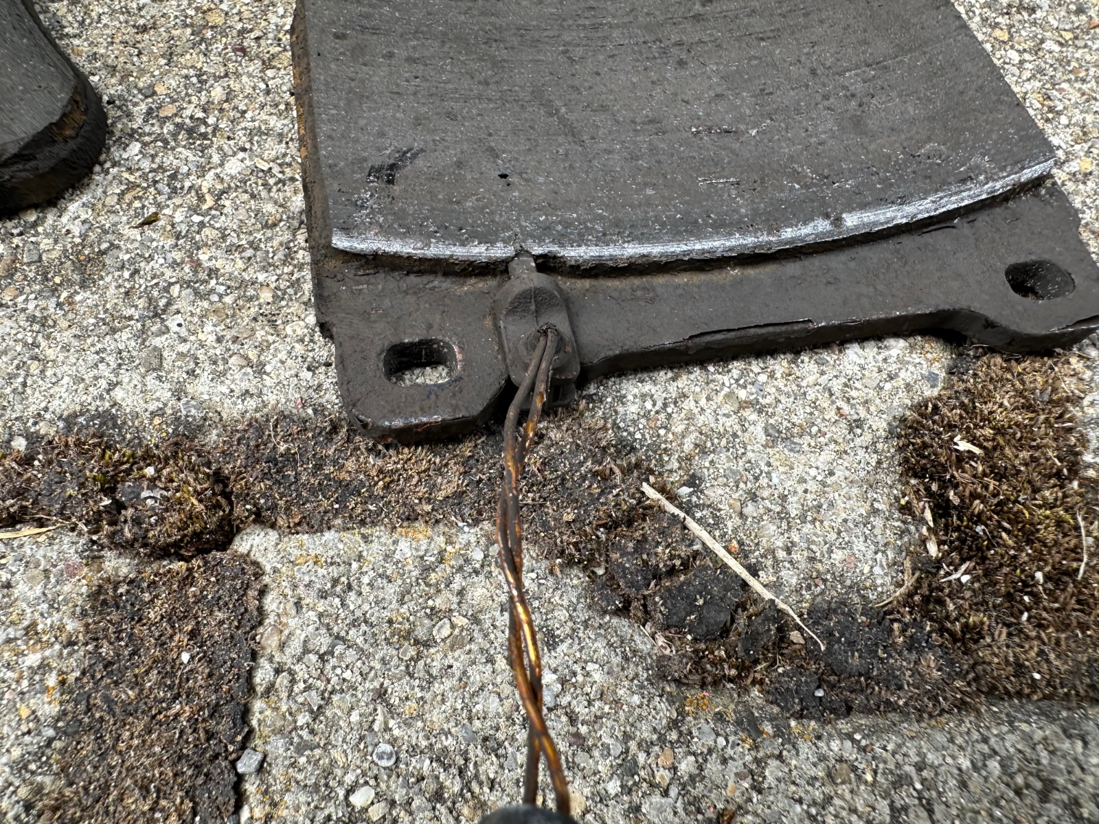

Am letzten Mittwoch meinte das KI im Cabrio das Bremsbeläge abgenutzt wären. Natürlich nicht ob vorn oder hinten, kurz die Räder demontiert und nachgesehen. Es sind die vorderen Beläge die erneuert werden möchten, Scheiben sind in Ordnung und das Tragbild ebenfalls. Also nur Beläge und den einseitig verbauten Sensor bei Autodoc bestellt, für 40,75€ inkl. Versand. Heute mit der Post geliefert und ich bin dann gleich mal in meine Werkstatt gefahren. Rad runter, Bolzen raus geklopft, Beläge raus, sauber machen, einbauen mit Keramikpaste… 10 Minuten pro Seite, Murphy hatte heut scheinbar was besseres zu tun:
Bremssattel mit den alten Belägen
Neue Beläge eingebaut
Fertig zusannebgebaut mit neuem Sensor
Alte Beläge, alle vier waren schön gleichmäßig abgenutzt.
Anschließend noch alle Flüssigkeitsstände kontrolliert und richtig gestellt, jetzt kann die Saison losgehen.

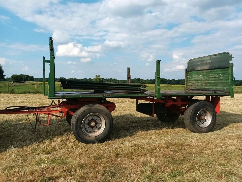

Heute habe ich in Wegberg einen Wagen zum Heu- und Strohtransport gekauft. Der hat aber auch Bracken dabei, so dass man auch loses Material laden kann. 12t zulässiges Gesamtgewicht und eine Zweikreisbremsanlage mit Druckluft. Am Schlepper ist nur ein Einkreissystem verbaut, aber das wird umgerüstet. Abholen kann ich ihn leer auch ungebremst. Eben habe noch in den Papieren nachgeschaut: Ungebremst 8.000kg. Leer dürfte er etwa 3t wiegen. Vielleicht nehme ich noch ein paar Ballen Heu mit, denn davon hat der Verkäufer noch mehr als genug. An Fahrzeit pro Richtung plane ich knapp vier Stunden ein. Da werde ich wohl eine Pommesbude aufsuchen.

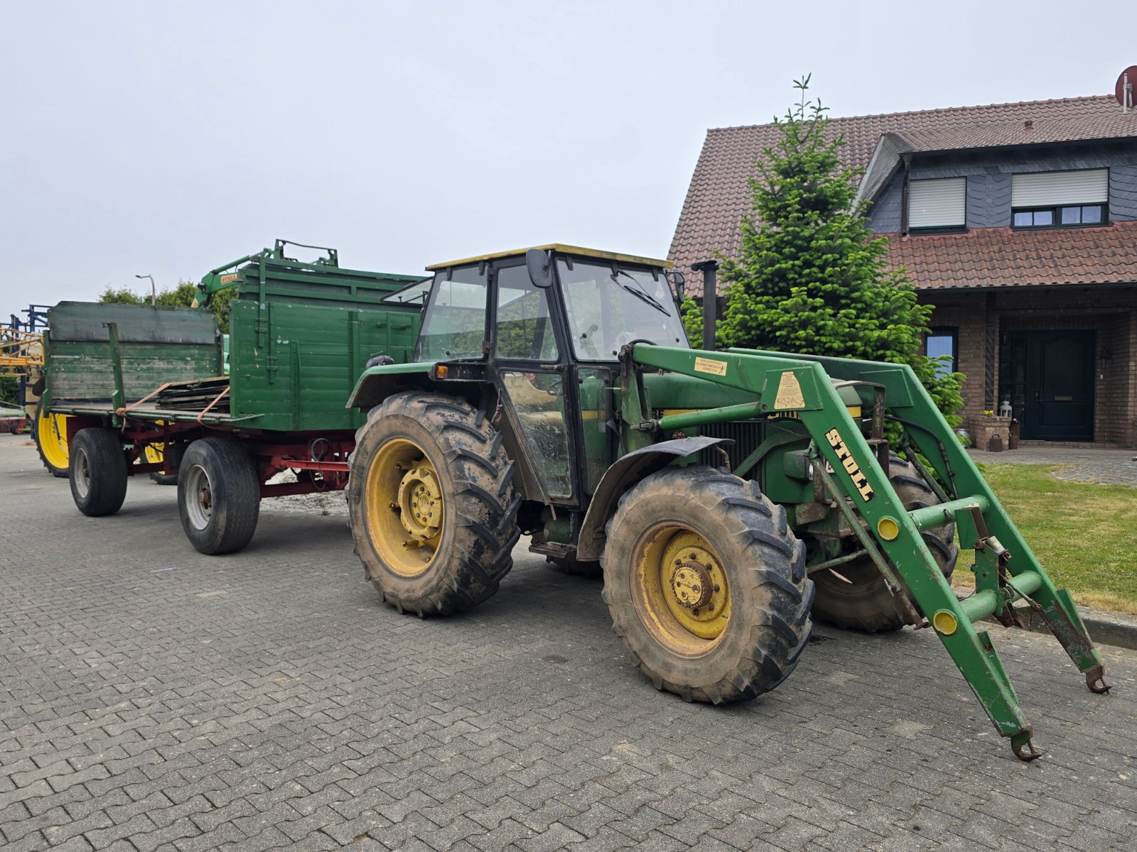

Alles hat heute wie geplant geklappt. Nach 141km bin ich wieder zu Hause. Der Hinweg dauerte nur 2,75 Stunden, der Rückweg 3,5 Stunden. Da ich auf dem Rückweg ja den ungebremsten Hänger dabeihatte und auch Regen einsetzte, der nach langer Trockenheit die Fahrbahn sehr rutschig machte, bin ich mit nur knapp 25km/h gefahren. Auf der Hinfahrt war ich leer mit gut 30km/h unterwegs.
Anbei ein Foto des Gespanns kurz vor der Abfahrt. Viele Grüße! Manfred093

Herzlichen Glückwunsch zum Neuerwerb deines Anhängers. Schön wenn mal etwas so klappt wie geplant, jetzt fehlt ja nur noch die „richtige“ Anhängerkupplung an deinem ML
