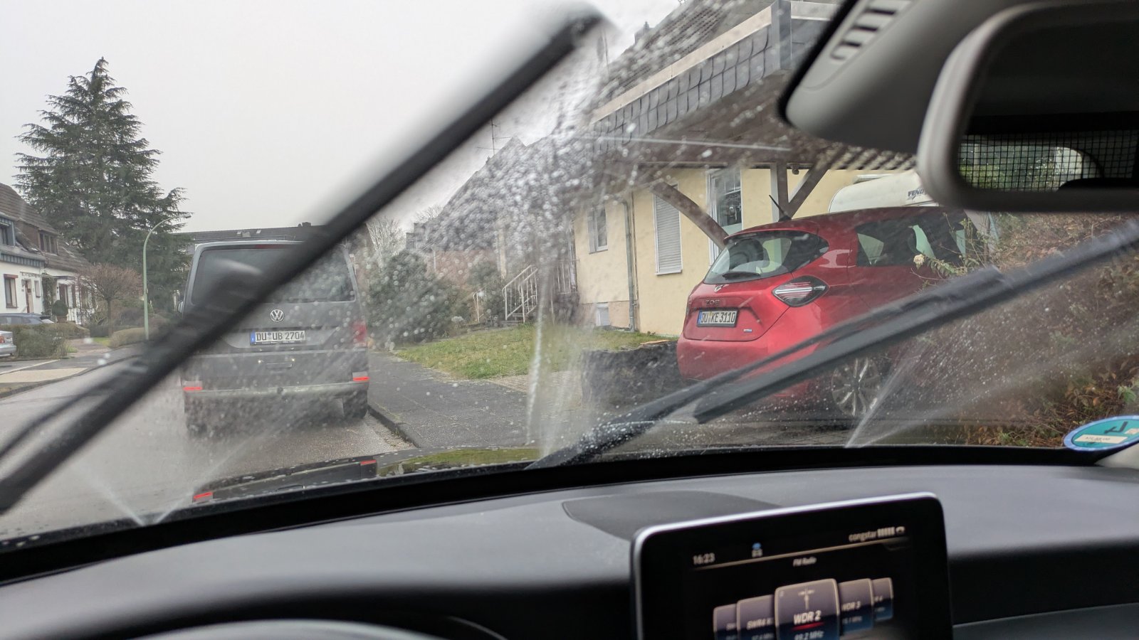

Guten Tag die Herren,
mein Wagen war seit heute morgen bis gerade eben bei KfZ Schmitz in Duisburg Rahm.
Es lag kein Defekt sondern eine Verunreinigung vor. Der Wassertank war im unteren Drittel stark verunreinigt und nach Ausbau der Pumpe könnte man den Wassertank gründlich ausspülen und von Dreck befreien. Die Pumpe hat wohl nur noch Schwebstoffe angesaugt und dementsprechend kam auf der anderen Seite nicht mehr viel an.
Jetzt funktioniert alles wieder wie gewohnt (vorne und hinten - Bild als Beispiel für vorne): Kostenpunkt: 134,17 € (Davon 13 € Wasser und Sonax).
Ich denke, damit kann ich leben.

Ja aber...
Da fragt man sich doch...
Wer war das, der das da eingefüllt hat?
Denn unser Duisburger Wasser ist zwar etwas härter als anderswo, jedoch sauber ist das. Zumindest war es das bei mir immer.

Und gibt es da kein Filter im Einfüllstutzen?
Bei meinen Autos war da immer ein feines Filter. Das Filter kann man natürlich rausnehmen um es zu reinigen und dann vergessen einzubauen...hi, hi. Dann verdreckt so ein Vorratsbehälter natürlich.
Aber mal ernsthaft, ich hatte auch schon mal eine Verunreinigung durch Veralgung. Da wurde wohl mit einer "veralgten" Gartengießkanne aufgefüllt und mit der Zeit bildeten sich Algen. Geholfen hat dann letztlich eine radikale Spühlung mit viel Wasser...

Hallo, ich kann es auch nicht sagen, was genau das Problem war. Ich habe ja auch immer nur Leitungswasser und Scheibenklar oder Frostfrei aufgefüllt. Möglicherweise haben schon die beiden vorherigen Eigentümer des Fahrzeugs irgendwas versaubeutelt. Ich bin nun erstmal froh, dass das so leicht zu lösen war.

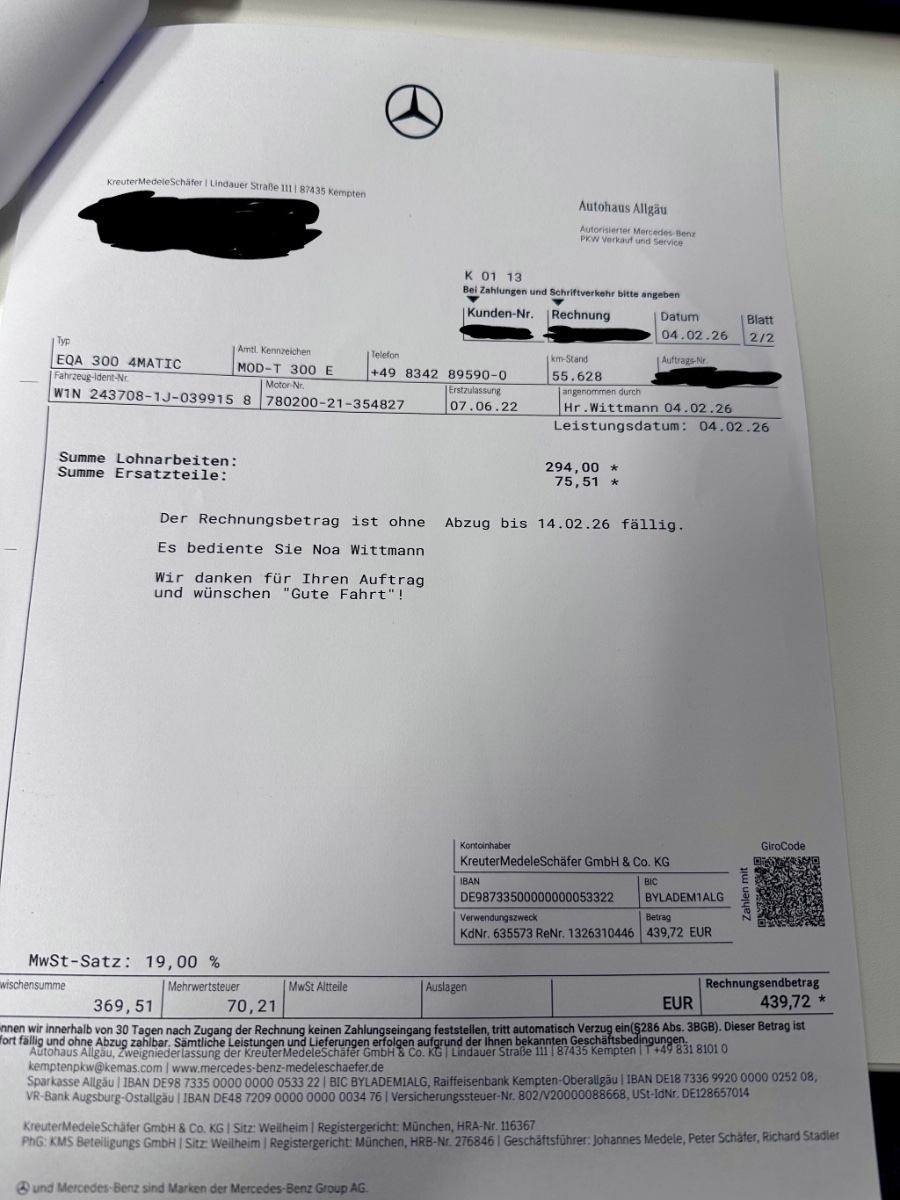

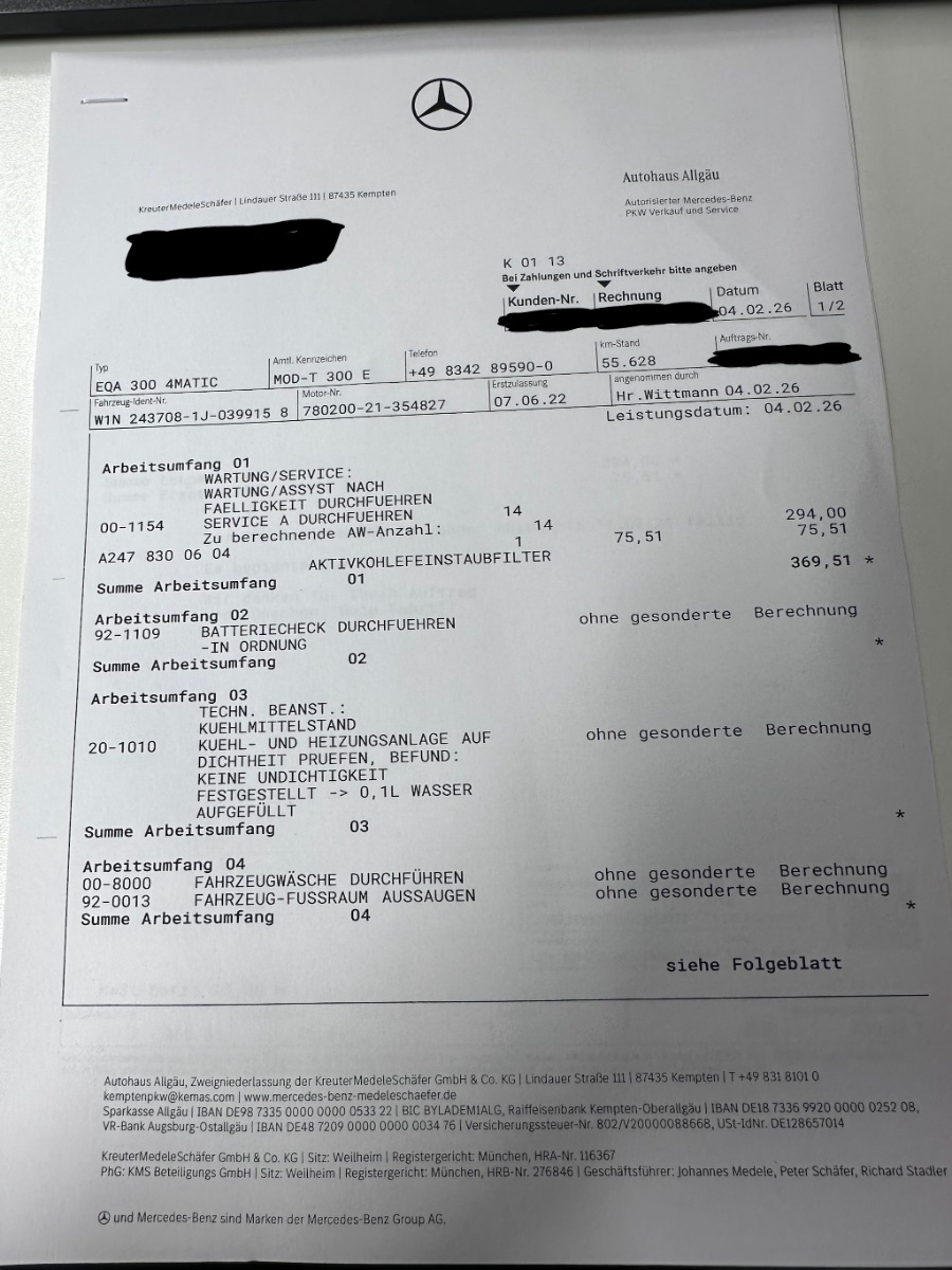

Auch der EQA wollte dann mal einen kleinen Service hat mir das Mäuse-Kino vermeldet, also mal einen Termin machen lassen und gestern dann das Auto abgegeben. Heut durfte ich den kleinen wieder abholen, teurer als die Zoe ist des schon:
Wischerblätter von Bosch hab ich dann vorher noch schnell selbst gewechselt und das Wischwasser aufgefüllt. 439,72 € waren es dann trotzdem. Km-Stand 55 628. Als Ersatz-Auto durfte ich das Pool-Fahrzeug der Firma nehmen, einen Skoda Oktavia Kombi mit 200 000 Km… Ein Graus, diese abgerockte Kiste zu fahren.

Naja, halt Mercedes-Preise.
Und noch nicht einmal mit gesondertem Höhenlageaufschlag, wegen Allgäu, oder so.
Unter 500 € vom Hof? Das ist ja geradezu günstig.

Nur mal übersetzt: 14AW für 294€ macht je AW zu 5 Minuten 21€ und damit 252€ pro Stunde zuzüglich MwSt. also insgesamt 299,88€. Das ist in meinen Augen Wucher. Es ist immerhin nur eine ganz einfache Servicearbeit. Unsere letzte Reparatur am Rennschlitten (Steuerkette etc.) schlug mit knapp 197,92€/ Stunde nach Abzug des MLCDler-Rabatts zu Buche. Immer noch extrem viel Geld, aber noch weit von 300€ entfernt.
Und Service A ist ist nicht viel mehr als Motorölwechsel und Sichtkontrolle.

Stimmt!
Aber das ist doch die Anpassung an die elektrischen Zeiten.
Wenn der Kunde das doch glaubt...
Und der "auf den Hof fahren Preis" doch nicht weniger werden darf...
Ersatzteile kaum gebraucht werden...
(Der Preis für den Kohleinnenraumluftfilter ist für mich "kaum zu glauben")
Dann bleibt doch nur, die Arbeitszeit zu , nein, nicht vergolden, das wär zu billig, denen von Rechtsanwälten und Wirtschaftsprüfern und Aufsichtsräten und... anzupassen.
Ist doch kein Problem, oder?
Unsere Einkommen steigen doch auch andauerd exorbitant.
Da wollen wir uns mal nicht beschweren!
Wir können schließlich auch woanders einkaufen - und dann mal sehen, wer die Bauten und Räumlichkeiten von Mercedes-Benz übernehmen wird.

Hallo Manfred, da bin ich vollkommen deiner Meinung. Absolute Abzocke ist dieser Stundenlohn, das hatte ich ja bereits einmal geschrieben als derselbe Betrieb die Kamera am ML frei geschaltet hat. Wenn das mein Auto wäre, dann hätte ich die Durchsicht selber gemacht und gut wäre es. Dadurch das noch Garantie auf dem Auto ist, bist ja eigentlich verpflichtet den Service beim „Abzockenden“ machen zu lassen. Die größte Unverschämtheit ist ja noch eine andere: bei der Übergabe des EQA hab ich das Abbrechen des Ladens an den Ladesäulen von IONITY bemängelt, sobald das Kabel frei hängt bricht der Kontakt zwischen Auto und Ladesäule ab. Ein provisorisch untergelegter Lappen mit einem Pack Taschentücher schafft Abhilfe. Aussage des Meisters: das Problem kennt er nicht, folglich kann er auch keine Abhilfe schaffen. Das Kundencenter in Maastricht kann da eventuell Abhilfe schaffen. Da der EQA ein Auslaufmodell ist, glaubt er aber nicht daran das dies von Mercedes noch geändert wird… Hier ein Foto von der Abhilfe:
Das ist Mercedes, das Beste oder doch nur NICHTS

Bei AutoDoc kostet der Aktivkohlefilter übrigends 32€…. Auch dies eine absolute Abzocke

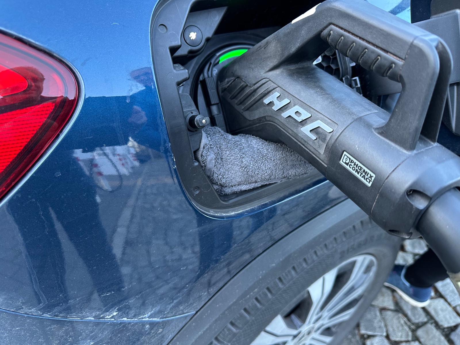

Seit Donnerstag ist der EQA sehr sparsam unterwegs, was für den Verbrauch sehr gut ist finde ich persönlich als Fahrer eher unangenehm. In dem Auto ist nämlich die Heizung komplett ausgefallen, da kommt absolut keine Wärme mehr an. Termin in der Werkstatt ist am Montag, mal schauen ob die Garantie dafür aufkommt und was denn kaputt ist. Vermutlich ist die Wärmepumpe defekt, sobald ich genaueres weiß werde ich berichten…

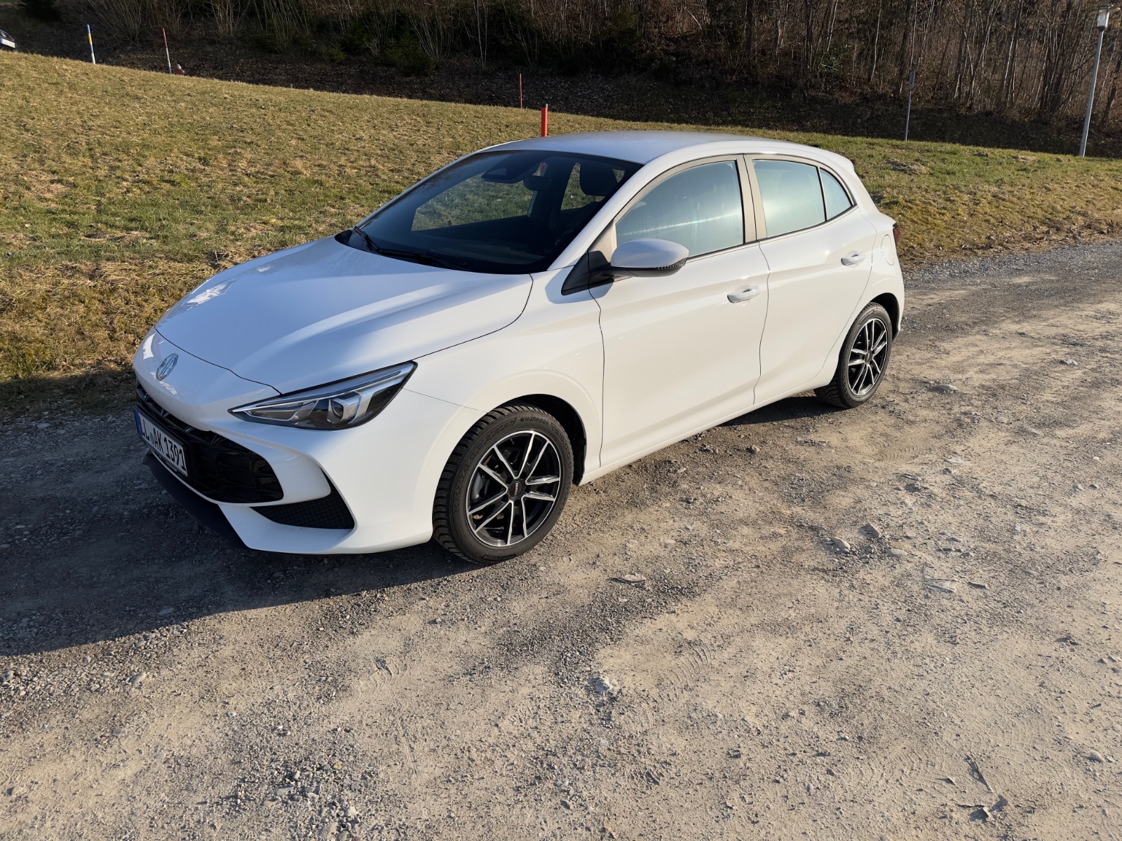

Nun fahre ich bereits den zweiten Tag einen recht seltsamen MG Hybrid als Werkstatt-Ersatzwagen. Den Meister des Autohauses Allgäu in Kaufbeuren hab ich gestern nicht mehr erreicht, dafür hat er mich dann heut morgen zurück gerufen. Im Moment warte er auf die Freigabe der Versicherung der jungen Sterne Garantie da der Schaden doch erheblich größer ist. Eine undichte Leitung der Klima-Anlage hat zu dem Verlust der Klima-Flüssigkeit geführt, dadurch lief der Klima-Kompressor trocken und dieser hat dann gefressen und sämtliche Einzelteile in Form von kleinen Spänen im System verteilt. Um diese Späne dauerhaft aus dem System zu bekommen, müssen sämtliche Teile ersetzt werden, dadurch ist ein Schaden von geschätzt 5000€ entstanden… Genaueres weiß ich derzeit noch nicht, Teile seien alle bestellbar und lieferbar. Wenn die Freigabe da ist, könnte der EQA dann in 1-2 Tagen repariert sein und ich darf diesen chinesischen Asphalt-Beleidiger wieder abgeben
20:55 Zeig doch mal, damit man sich unter der Beleidigung auch was vorstellen kann.

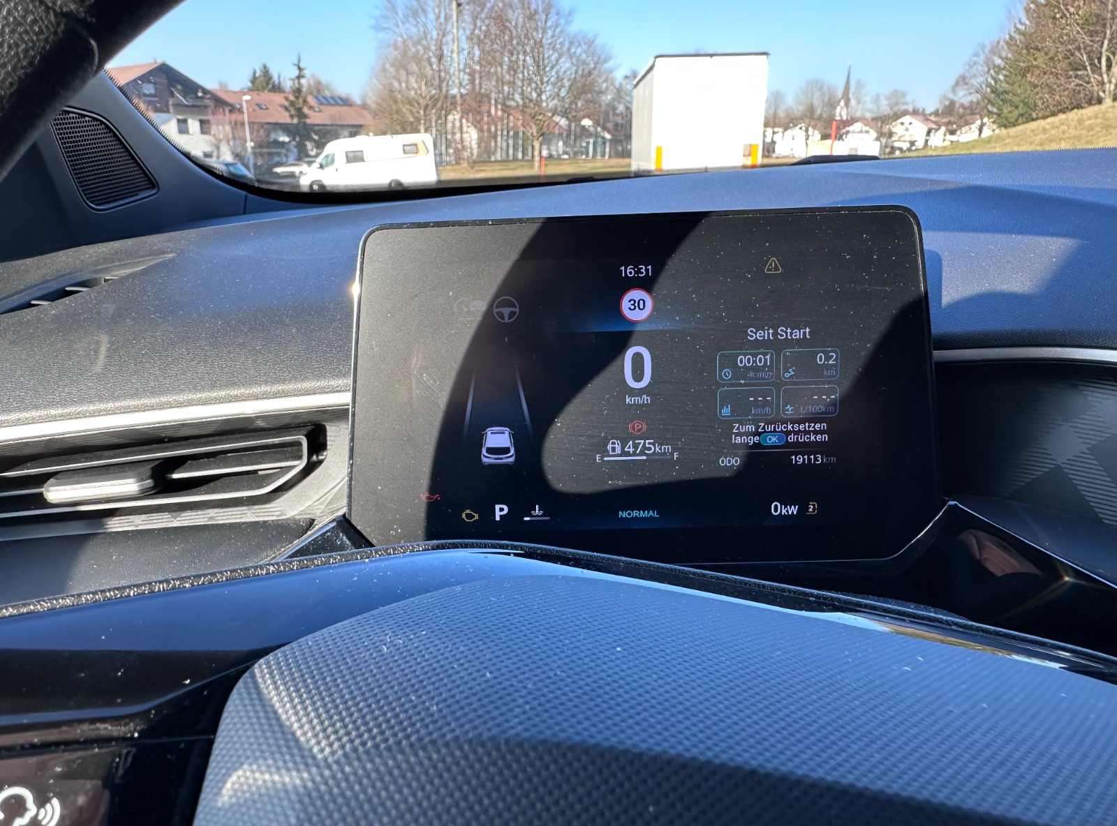

Hier für euch die Bilder von dem Asphalt-Beleidiger:
Der Wählhebel ist auf der Mittelkonsole ein Dreh-Schalter, zum Parken musst dann da drauf drücken. Sämtliche andere Funktionen zum Radio oder Heizung bedienen sind im mittleren Bildschirm durch Wischen einzustellen. Um aus dem Menü zurück zu kommen brauchst vermutlich einige Android-Erfahrung. Mir erschließt es sich bis heute nicht. Der Spurhalte Assistent greift gefühlt immer ein, rechts fahren verhindert der vollkommen und lenkt selbstständig in die Fahrbahnmitte. Ausschalten? Hab ich nicht in de verschachtelten Menü gefunden. Den Tempomat allein einschalten? Hab ich nicht gefunden, nur einen Knopf zum Tempomat mit Abstandshalter und Lenkassistent. Eine Erhöhung der Geschwindigkeit? Hat sich mir nicht erschlossen. Zum öffnen der Tankklappe, die sich hinten links befindet, dient ein Zugschalter im Armaturenbrett neben dem Zughebel der Motorhaube. Mein Fahreindruck: Lenkung teigig, keine wirkliche Rückmeldung von der Straße. Motor und Antrieb: laut und sehr heftige Dröhngeräusche. Sitze vorn: Beinauflage viel zu kurz, Sitze insgesamt viel zu weich und kein Seitenhalt… Verbrauch laut Anzeige bei meinem Streckenprofil ca 5 Liter Super
Aus meiner Sicht nicht wirklich brauchbar, aber das ist meine Meinung…
Heute morgen kam dann die Rückneldung: Versicherung bezahlt den Schaden zu 100%, Teile sind bestellt und der EQA ist vielleicht morgen schon fertig…

Sowas ist nun wahrlich keine Konkurrenz im Sinne dieses Themas.
Trotzdem nett, daß Du uns "das Ding" mal gezeigt hast.
Denn irgend einen Grund wird das für uns schon gehabt haben, ein richtiges Auto für unsere Anforderungen gewählt zu haben.
