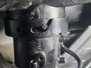

Zur Servolenkungs-Öllache: Ich tippe mal auf einen Ölschlauch. Nach all den Jahren sind die sicher ausgehärtet und haben bei der Hochzeit evtl. zu viel mechanische Belastung bekommen.

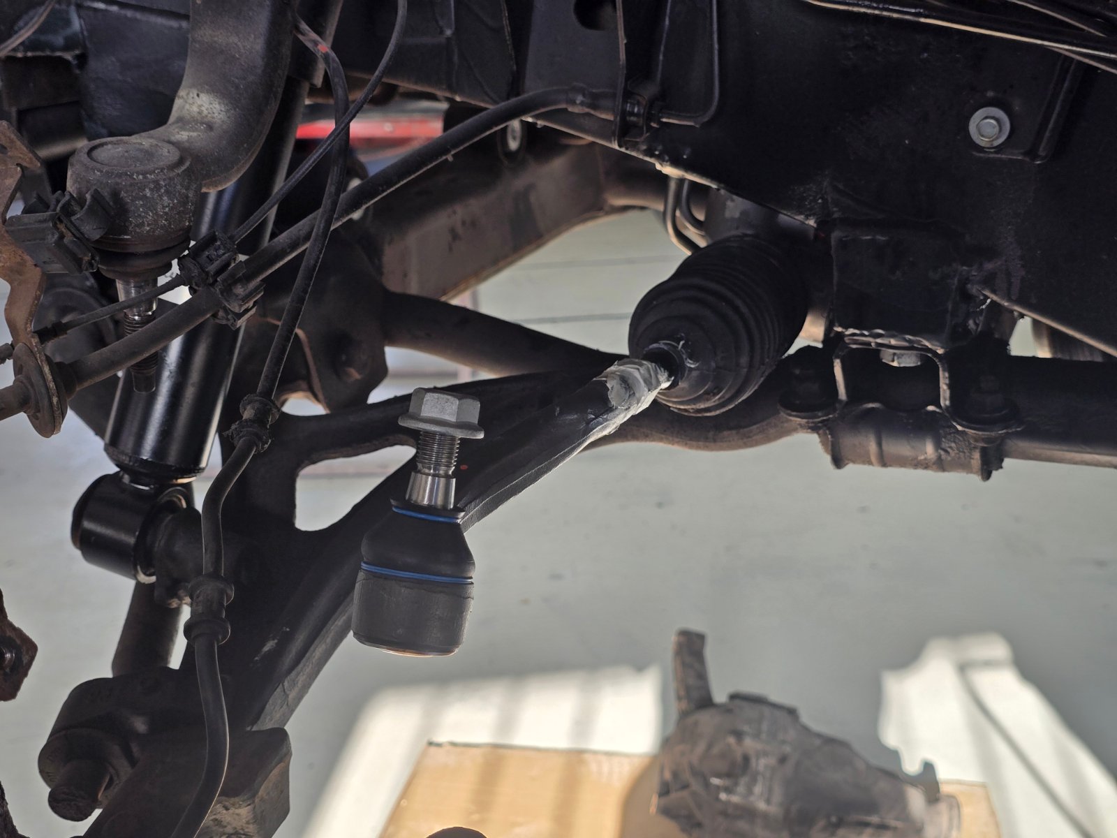

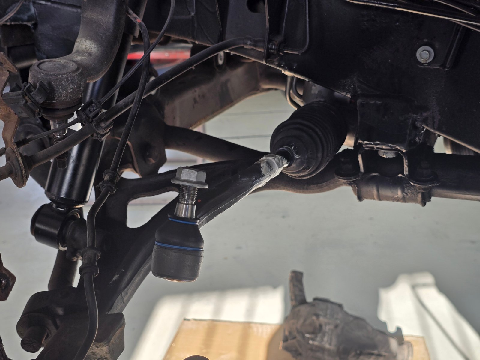

- Beiträge: 8809
Revision M-Klasse

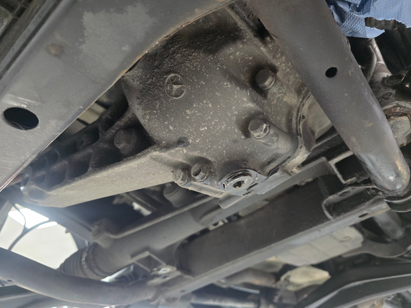

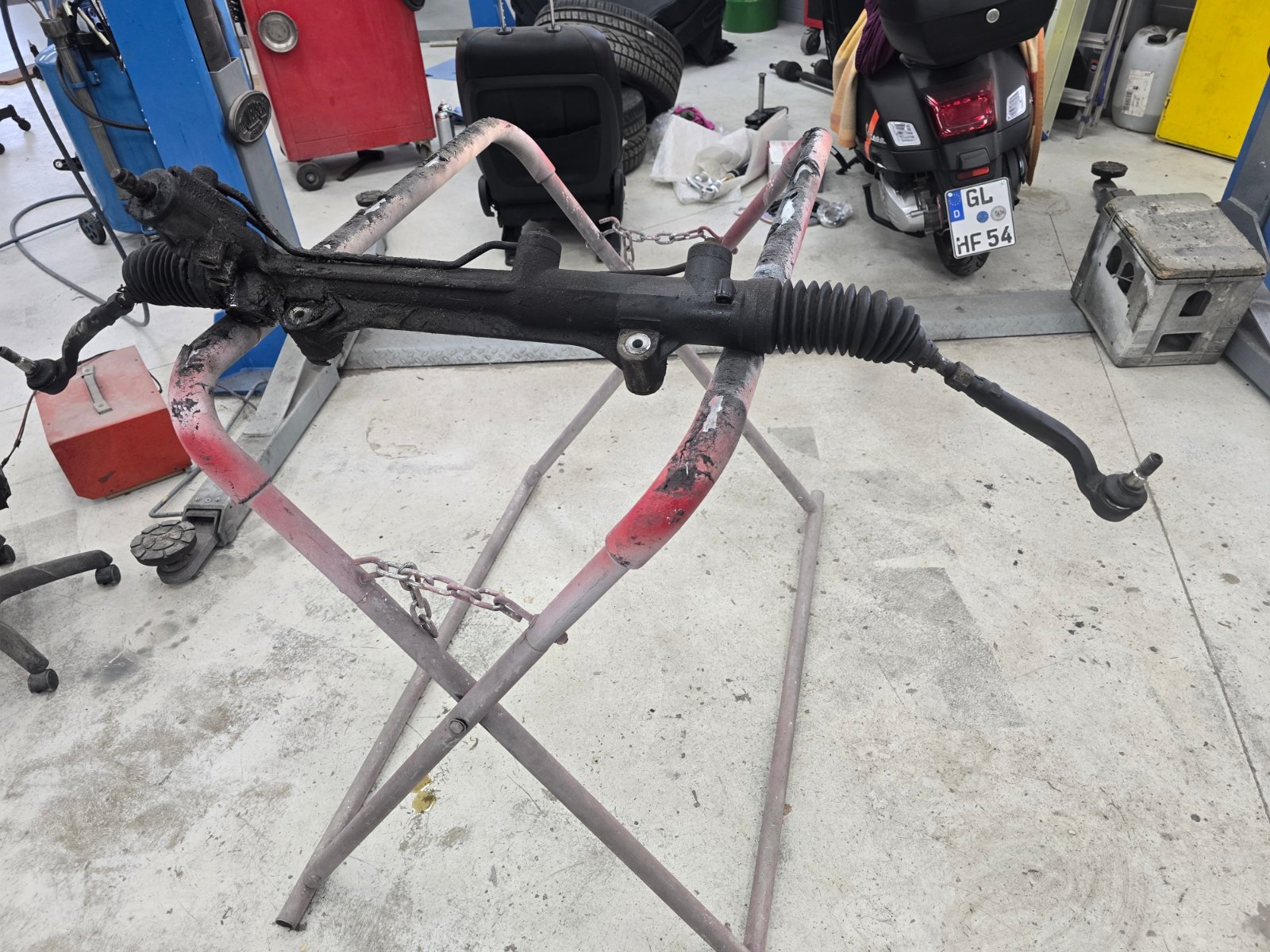

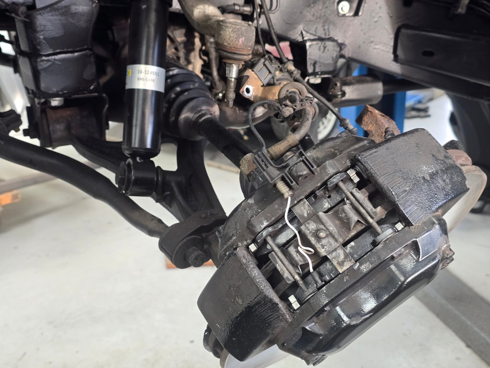

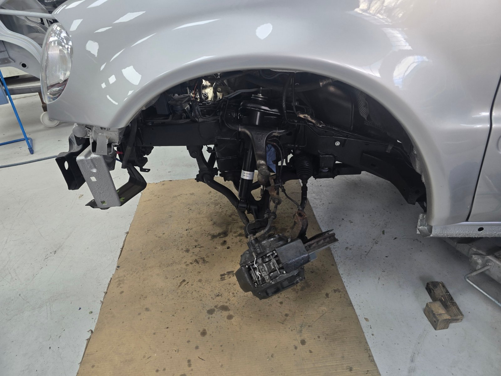

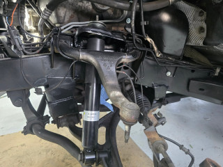

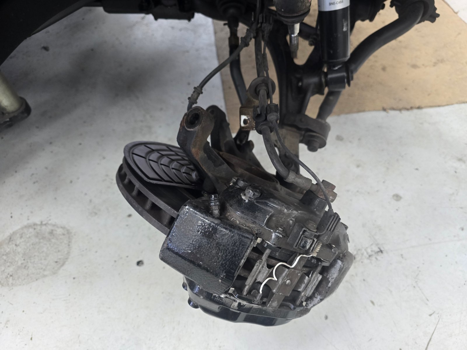

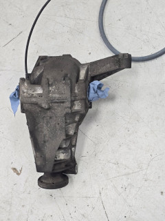

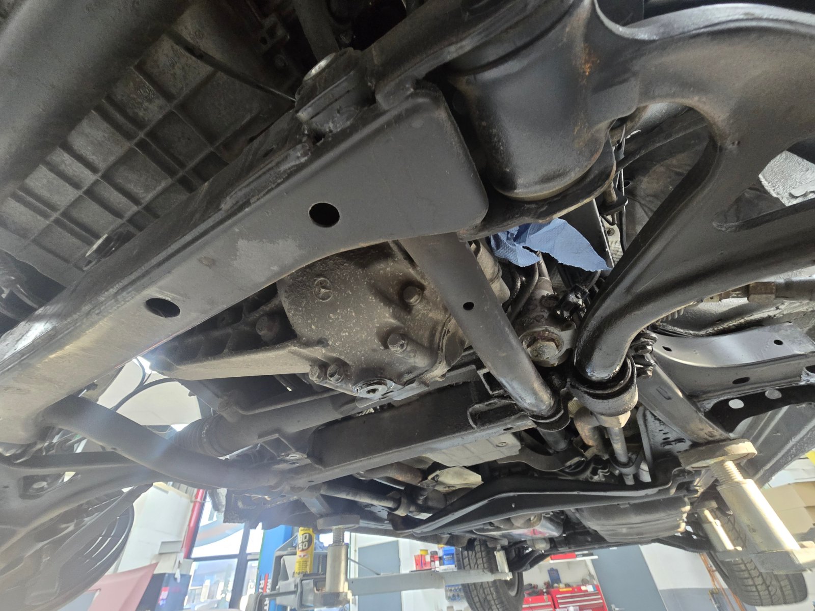

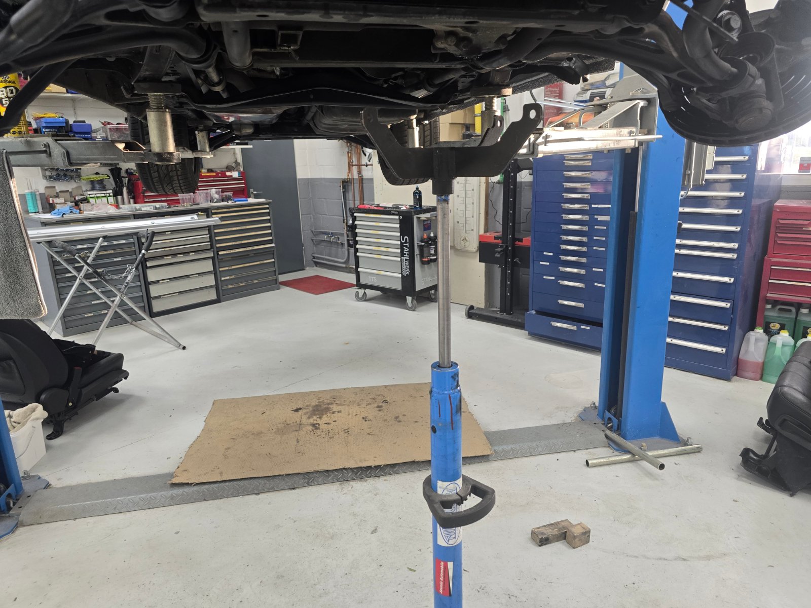

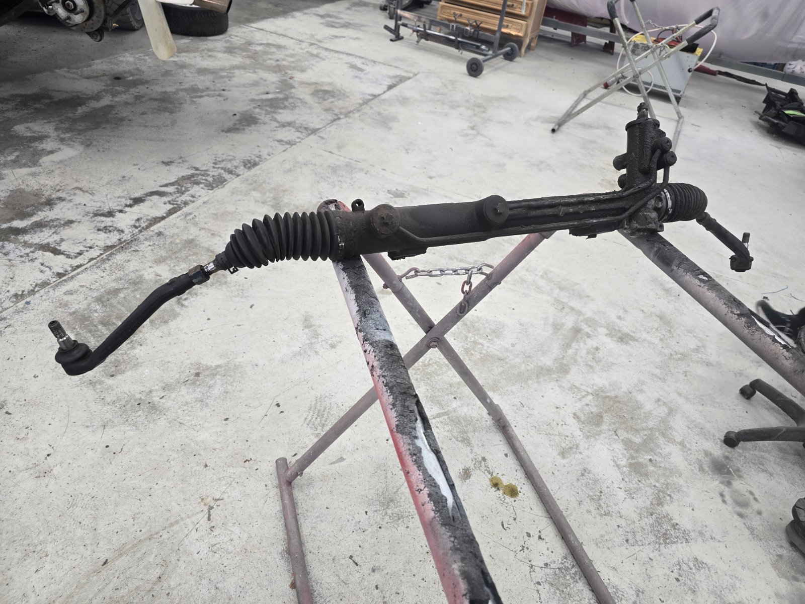

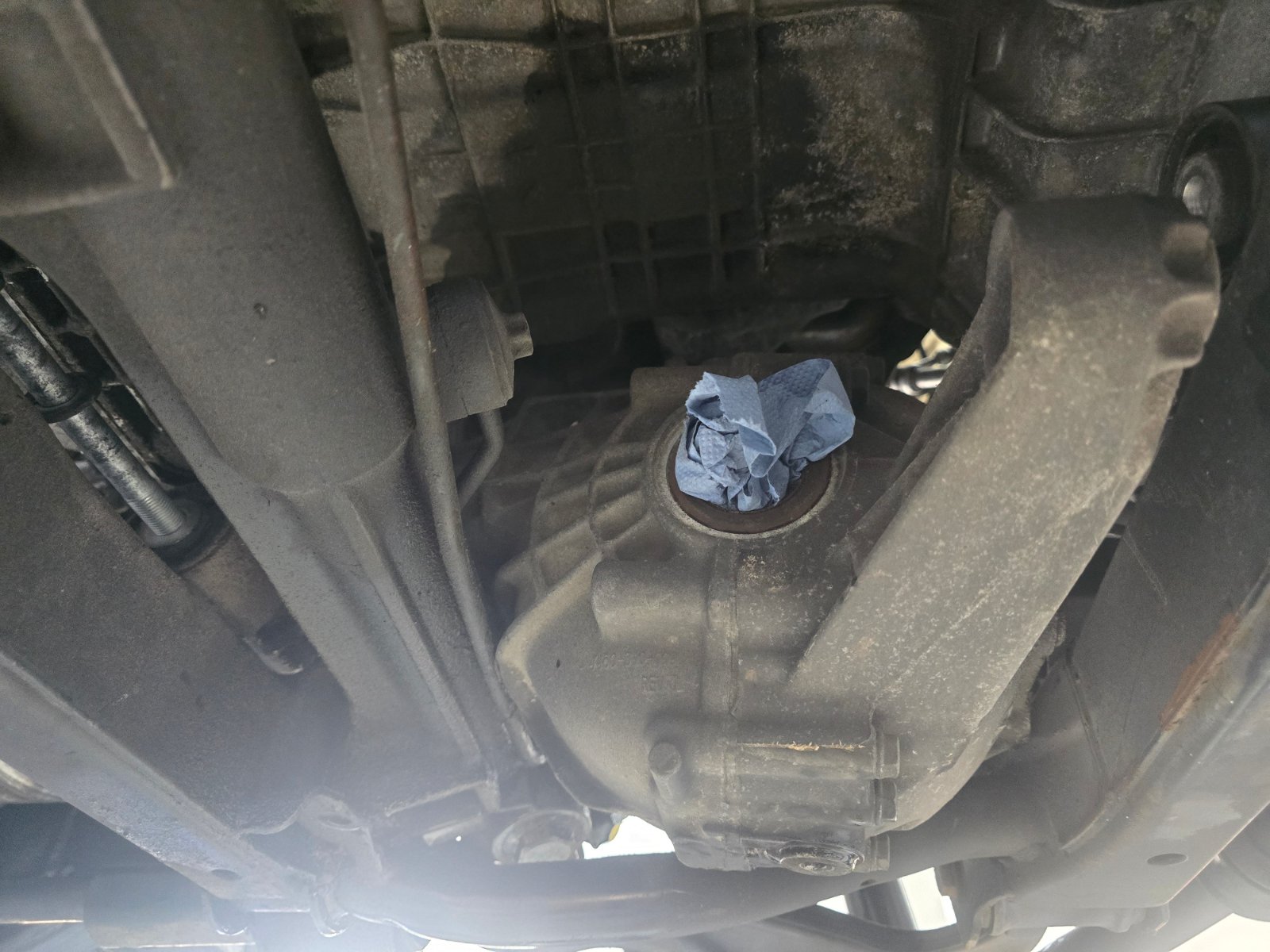

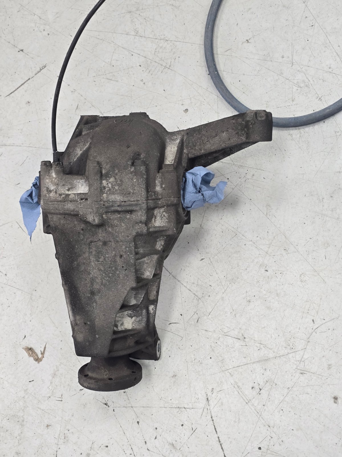

Heute haben Dieter und ich das Lenkgetriebe ausgebaut, was aber nicht so ganz einfach ist, denn dazu muss zuerst das vordere Differential ausgebaut werden, wozu natürlich auch die Antriebswellen demontiert werden müssen, was bedeutet, dass man die Kugelbolzen der oberen Querlenker vom Achsschenkel löst.
Der Plan ist nun, das Lenkgetriebe bei einer darauf spezialisierten Firma überholen zu lassen. Anbei wieder ein paar Fotos von der Aktion. Viele Grüße! Manfred093

- Beiträge: 22207
Revision M-Klasse

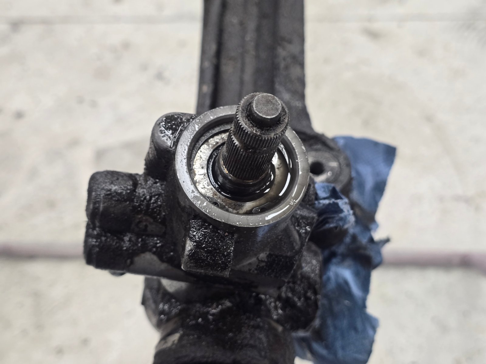

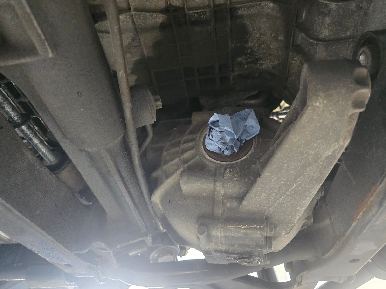

Wie man sich täuschen kann...
Für mich sah es vor Ort so aus, als ob man das Lenkgetriebe hätte rausbekommen können, ohne das Differenzial ausbauen zu müssen.
Hier für mich das interessanteste Foto: Das letzte. Denn da kann man die Undichtigkeit immer noch ganz deutlich sehen. Nun hoffe ich mal, daß die Überholung nicht allzulange dauert, denn diese Arbeiten standen ursprünglich ja nicht auf´m Zettel.
- Beiträge: 8809
Revision M-Klasse
Es fehlten nur ein paar Zentimeter, aber es ging wirklich nicht anders. Wenn man das aber einmal gemacht hat, ist das kein großer Akt, da man dann genau weiß, was man alles demontieren muss.
- Beiträge: 8809
Revision M-Klasse
Und noch ein Hinweis zum vorderen Differential: Der Getriebeheber war eher im Weg als hilfreich, denn es wiegt nur 22,6kg und ist sehr gut alleine auszuheben.

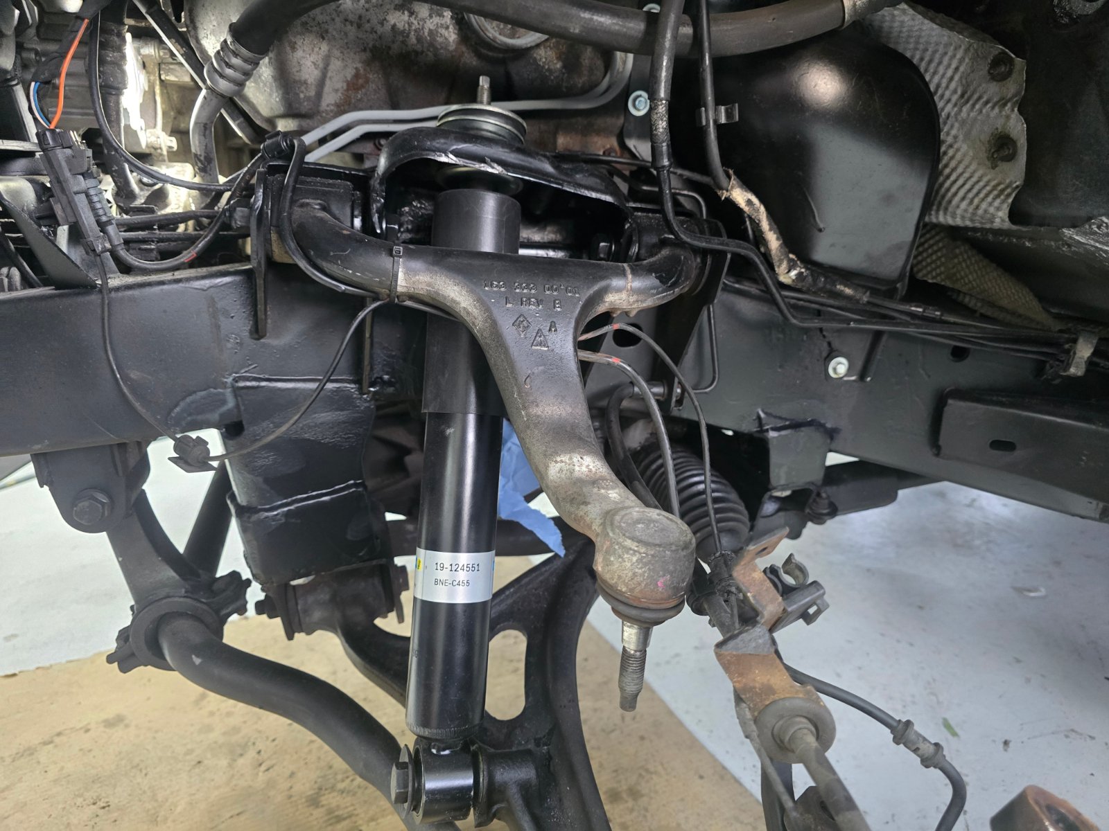

- Beiträge: 8809
Revision M-Klasse

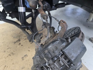

Schon wieder ich...

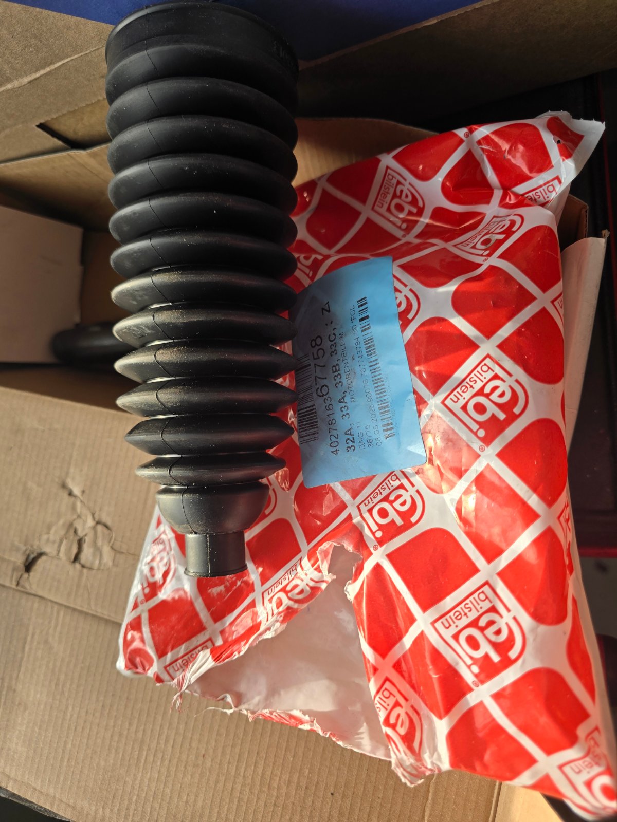

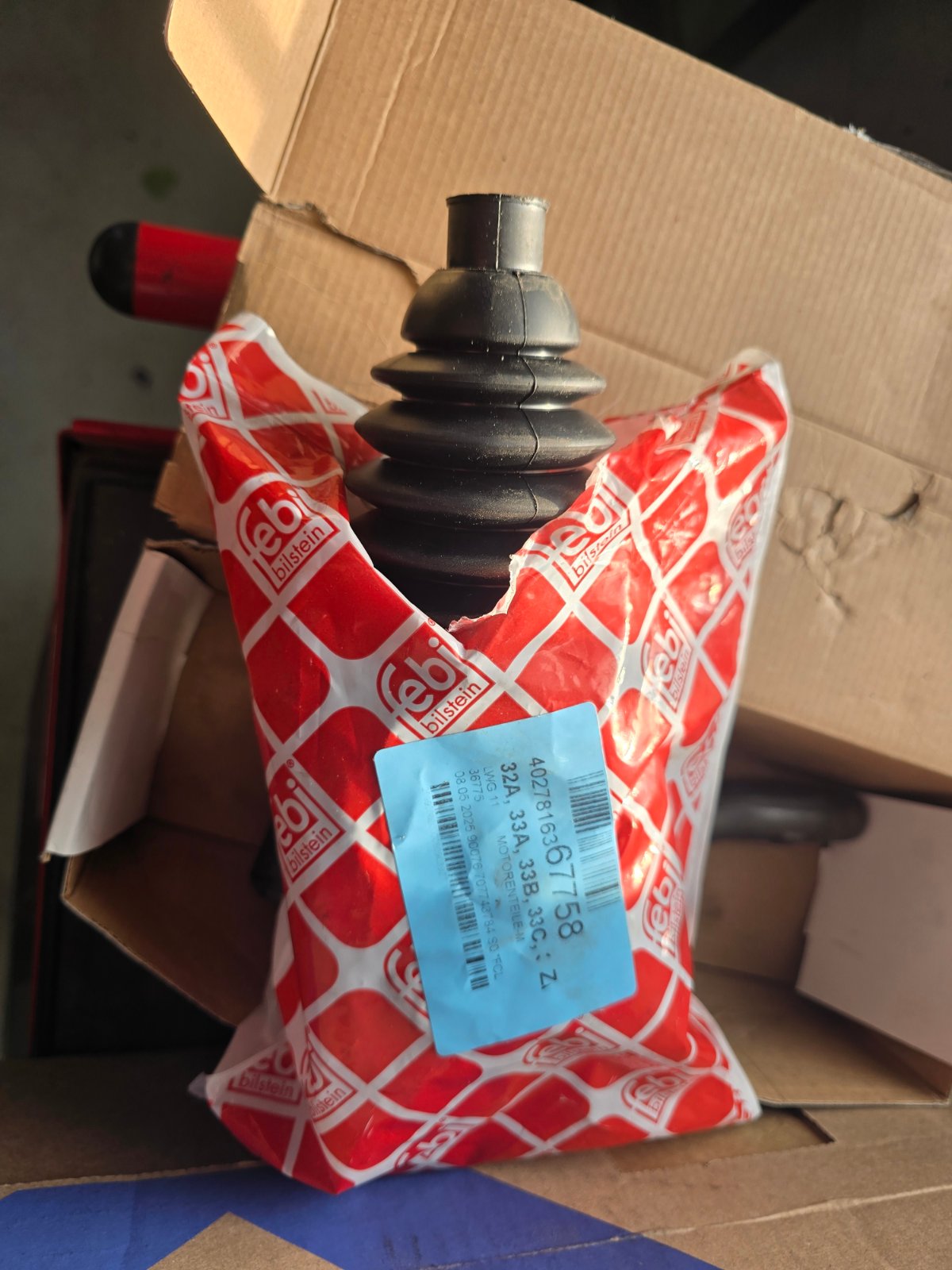

Nachdem heute das Lenkgetriebe draußen war, für das ich ja schon aus dem Zubehör bei kfzteile24 die Spurstangenköpfe von Meyle bestellt hatte, da MB nur noch die linke Seite liefern konnte und auch die Faltenbälge, da ich diese nicht extra bei MB bestellen wollte, von febi, habe ich heute mal einen dieser Faltenbälge ausgepackt, um zu kontrollieren, ob er denn richtig ist. Das hat was von Radio Eriwan: "Im Prinzip ja...aber!" Passen würden er, ist aber aus Kunststoff hergestellt, der im Neuzustand schon viel härter ist, als die Gummimanschetten heute sind, die vor 25 Jahren verbaut wurden. So würde ich eher die alten Manschetten belassen, werde aber neue bei MB bestellen, da sie dort noch lieferbar sind. Das war das erste Teil, das ich von febi bestellt habe, wird aber ganz sicher auch das letzte sein.
Bitte aufpassen: Es gibt Bilstein (thyssenkrupp), Erstausrüster, die mit dem gelb-blauen Logo und die geringwertige Marke febi (Ferdinand Bilstein), die meist in rot angehauchten Verpackungen einherkommt. Das weiß ich aber auch erst seit eben.

- Beiträge: 22207
Revision M-Klasse
Ok, dann ich wieder...
Wenn Du das doch schon in der hand hast...
Und Dein Handy doch sowieso...
Genau, ich wieder, zeig uns das doch einfach. Das würde mir (und ich glaube auch allen hier still Mitlesenden) enorm weiterhelfen. Gemeinsame Erfahrung uns so.
Gemeinsam hoffen wir dann auch, daß es bei MB nicht mittlerweile auch die "klimaneutrale", "umweltschonende" Hinterchina-Variante solcher Bauteile, dann hat nur für "Teuergeld" gibt.
- Beiträge: 8809
Revision M-Klasse
Leider habe ich die Teile nicht zur Hand, sondern die liegen in 10km Entfernung beim ML.
13:00 Naja, sooo eilig ists ja nicht. Aber wenns gerade paßt könnten wir hier gemeinsam wieder was lernen und zusammen die Köpfe schütteln.

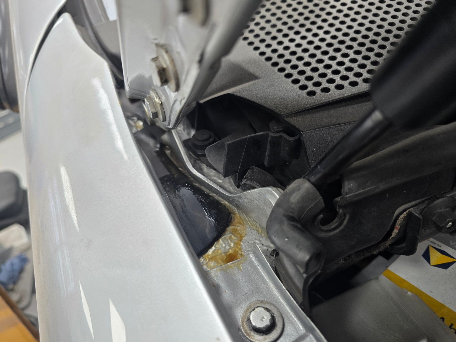

Es hat wieder Fortschritte gegeben. Da wir ja für den neuen Kugelhals der Anhängerkupplung die alte Aufnahme benötigten, die sich aber noch am alten Hals befand, haben wir, bevor wir den Schließzylinder ausbohren wollten, noch einen Versuch mit dem Schlüssel gemacht und diesen vorsichtig mit dem Hammer in den Zylinder getrieben. Das ging mühsam, hat aber tatsächlich funktioniert. Nach vielen Versuchen ließ sich der Zylinder auch drehen und nach und nach dann auch das Handrad zum entriegeln des Kopfes, wozu wir aber zuerst eine große Rohrzange bemühen mussten. So konnte ich diesen dann entfernen, habe alle beweglichen Teile ordentlich geschmiert und wieder gängig gemacht und habe jetzt zwei funktionstüchtige Kugelhälse. Die Aufnahme ist jetzt am Heck befestigt und auch die Stoßstange wieder montiert. Und das vordere Kennzeichen prangt auch schon an der Stoßstange. Mal sehen, ob es so bleiben darf, denn der CkzH verdeckt ringsum den roten Rahmen des belgischen Kennzeichens.

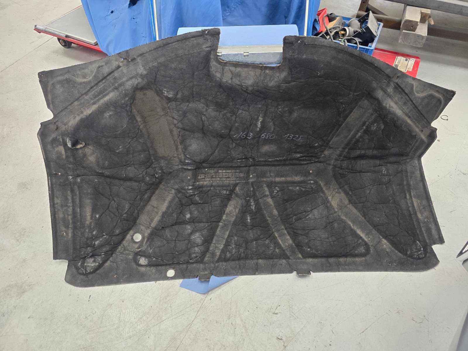

- Beiträge: 8809
Revision M-Klasse

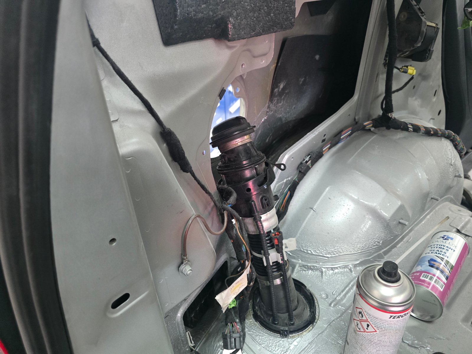

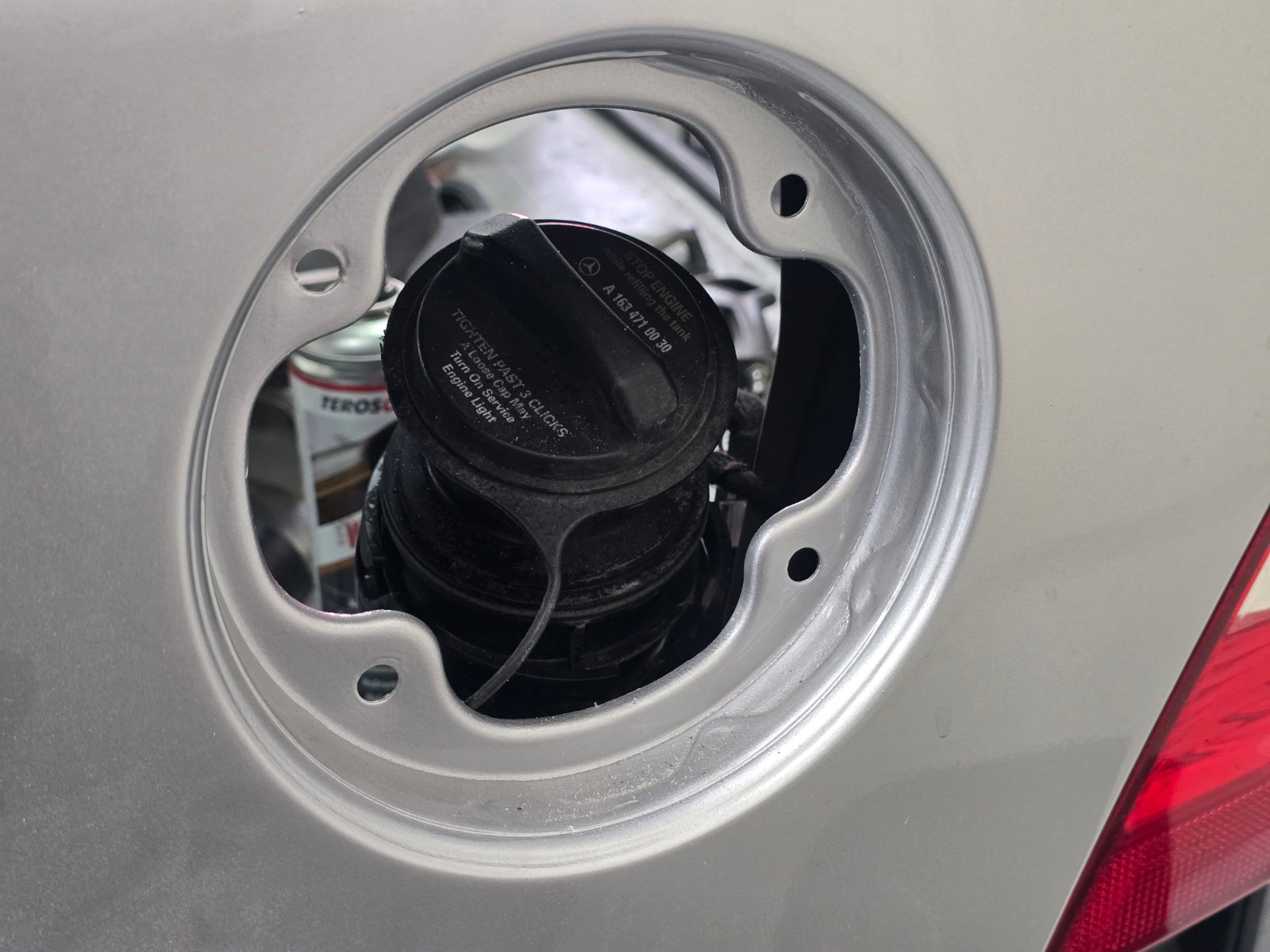

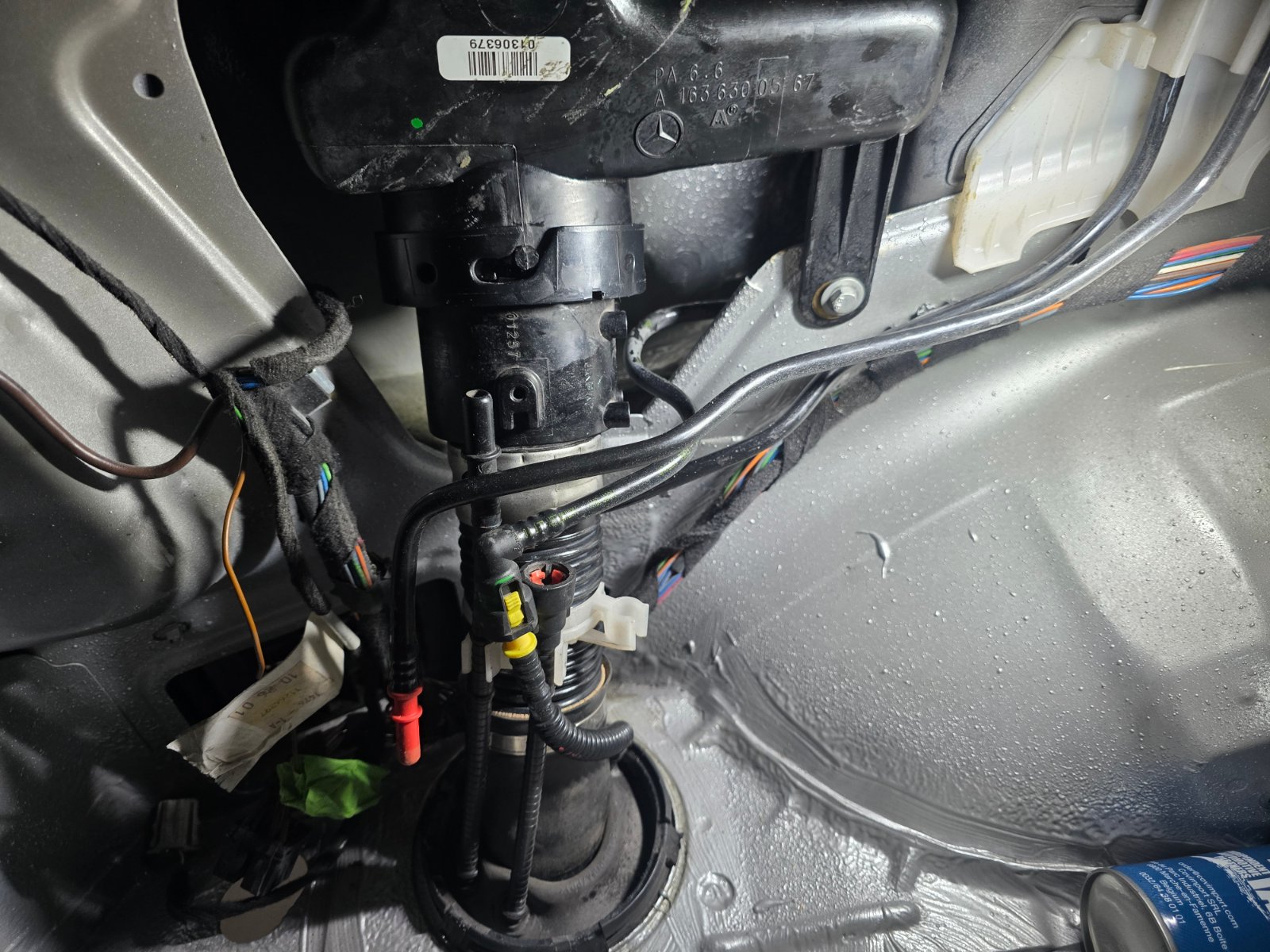

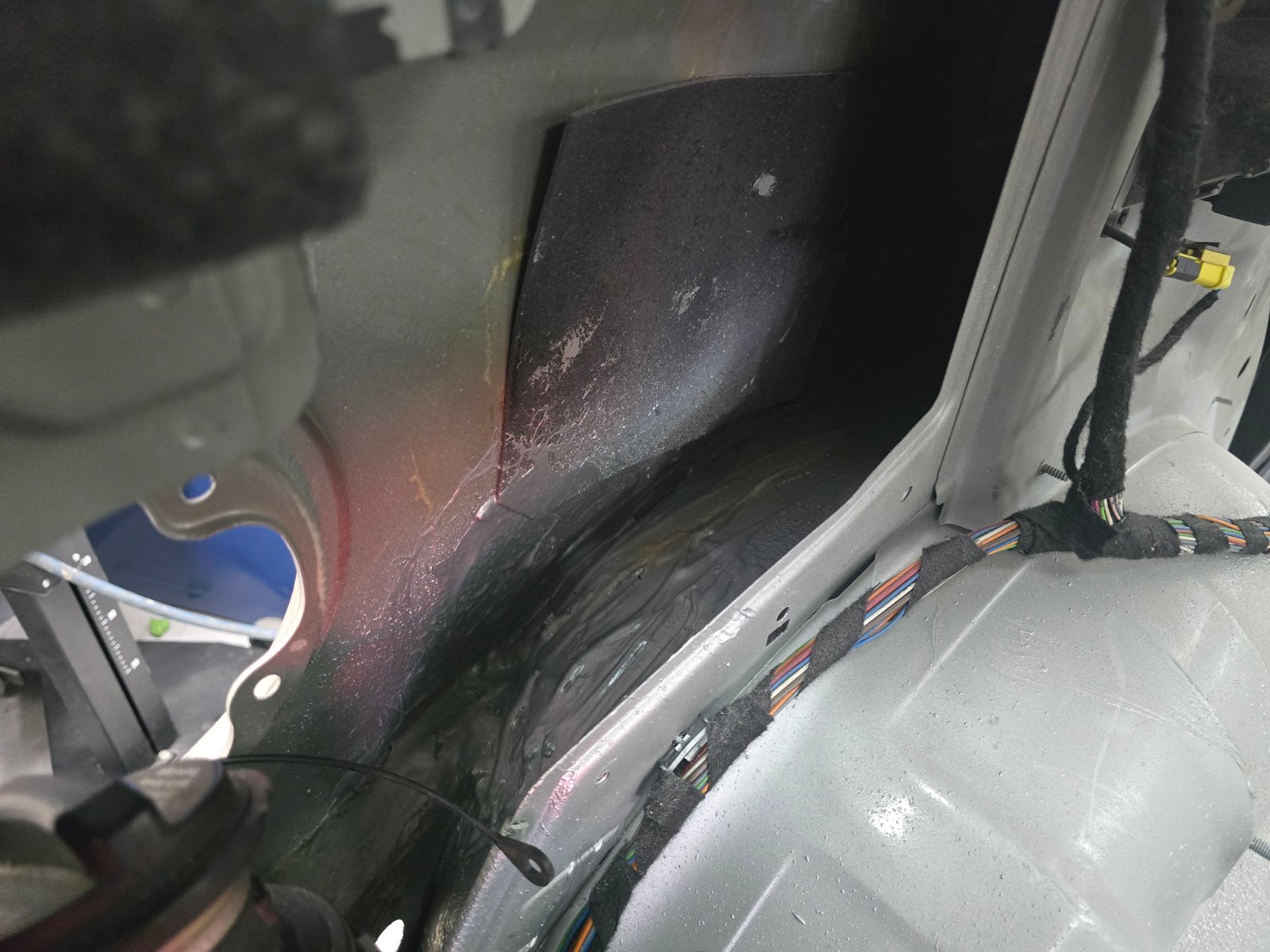

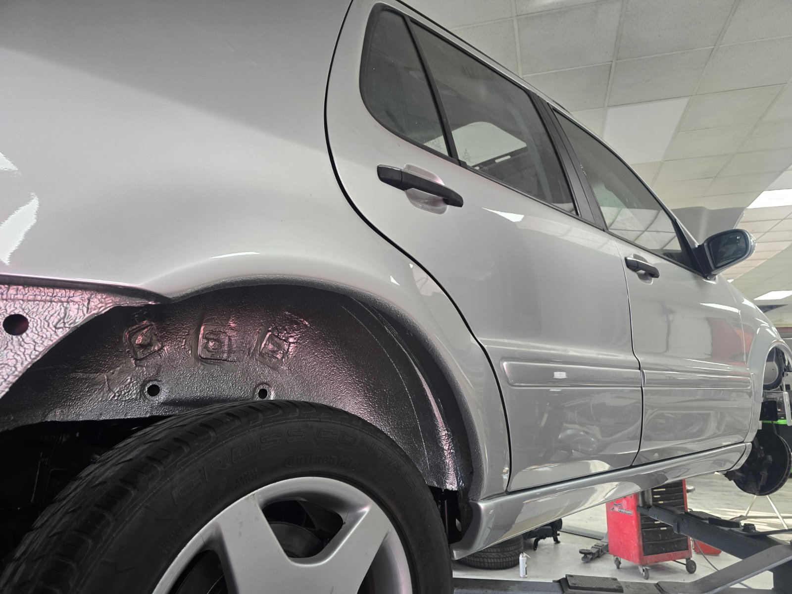

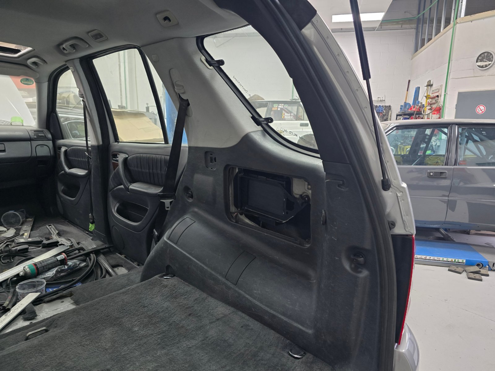

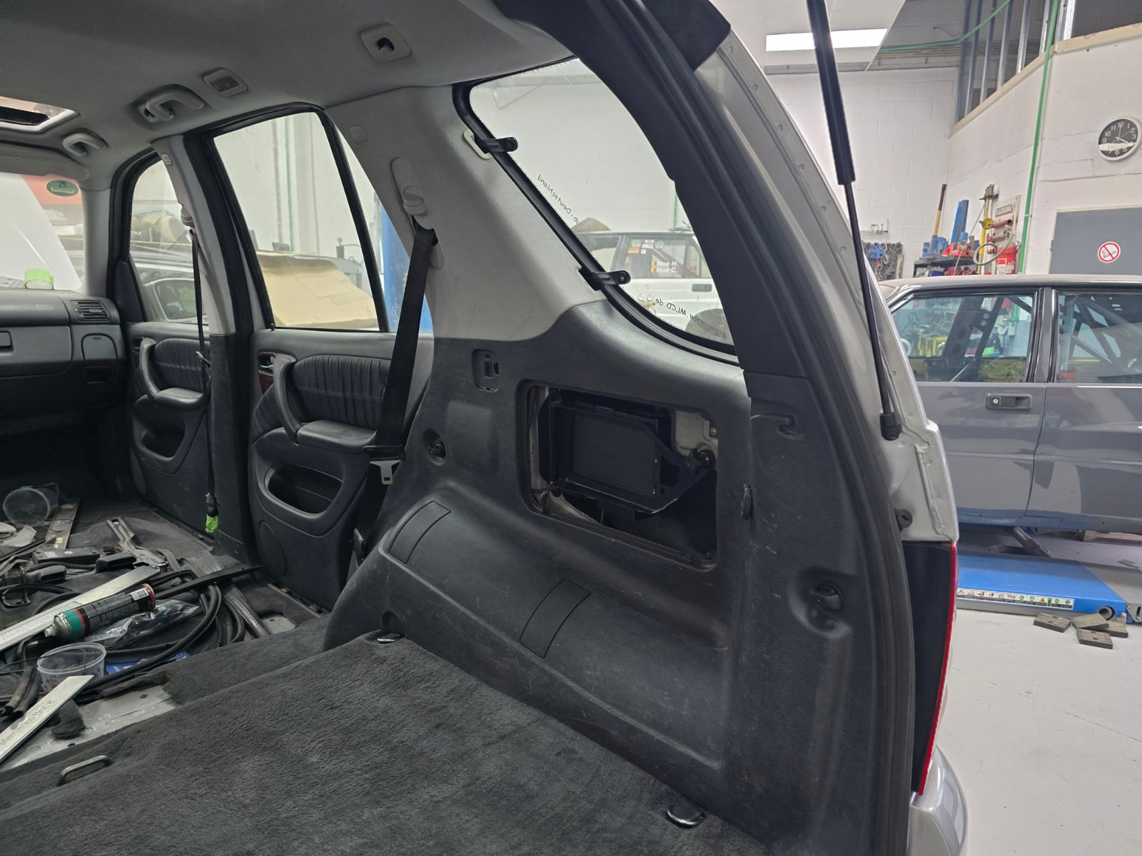

Und wieder Neuigkeiten: Im Kofferraum sieht es jetzt alles schon recht gut aus und heute wurde die von mir bei ebay gebraucht gekaufte Dämmatte für die Motorhaube geliefert und von mir eingebaut, nachdem ich die Motorhaube zuvor in allen Hohlräumen und Kanten mit Sprühwachs befeuert hatte. Auf zwei Fotos kann man auch sehen, wie das Wachs aus der Haube Richtung Scharnierbefestigung wieder austritt. Alleine die Haube hat jetzt ca. 0,5l davon erhalten. Die Matte wird mit 18 Clipsen befestigt, wovon noch 16 vorhanden und brauchbar waren. Die beiden fehlenden, konnte ich aus dem unendlichen Fundus von Dieter ergänzen, ohne diese noch extra bestellen zu müssen. Die alte Dämmung war ziemlich zerfressen, wahrscheinlich von irgendwelchen Tieren. Die wollte ich dort nicht wieder einbauen. Die Matte habe ich bei ebay für 50€ inklusive Versand gebraucht gekauft. Neu ist sie nicht mehr erhältlich, ihr Preis lag bei etwa 300€. Es gibt Nachbauten, gegen die ich mich aber bewusst entschieden habe, da ich keine Ahnung habe, wie gut die sind. Sie kosten alle zwischen ca. 50€ bis 120€ und behaupten, dieselbe Qualität, wie die originale zu haben. Dagegen spricht aber, dass sie alle nur ca. 50% des originalen Gewichts haben und Gewicht hilft beim Dämmen enorm.
Viel Spaß mit den Fotos! Manfred093

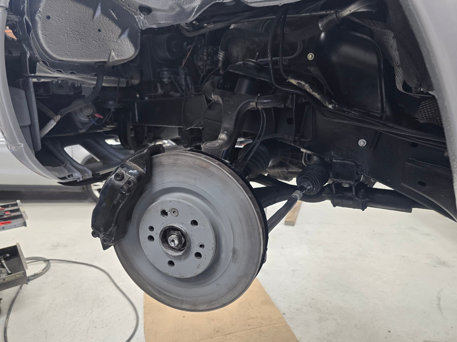

- Beiträge: 8809

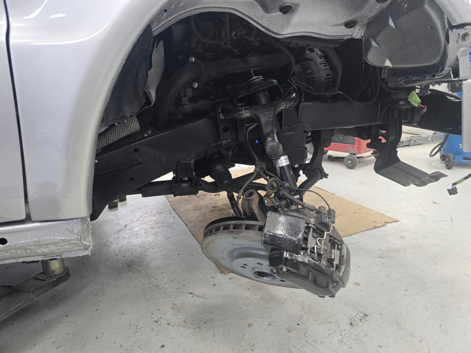

Revision M-Klasse

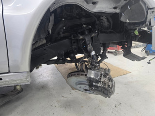

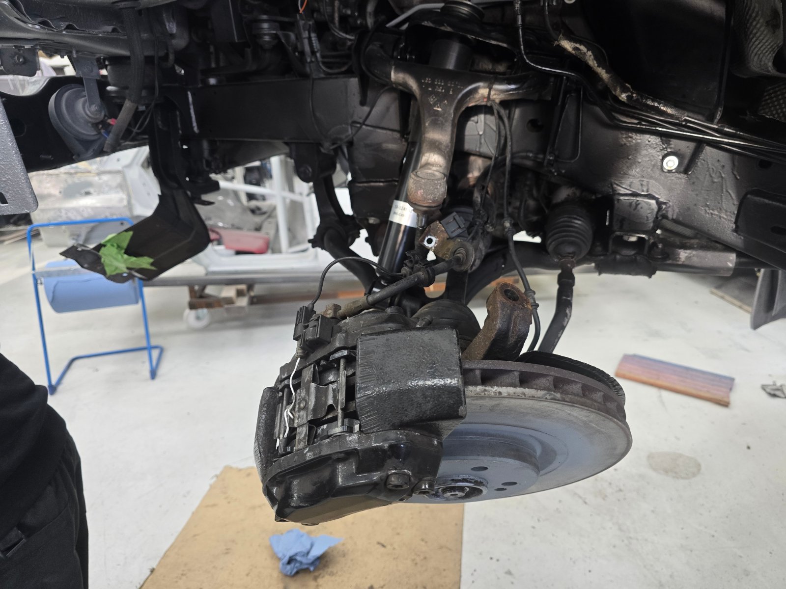

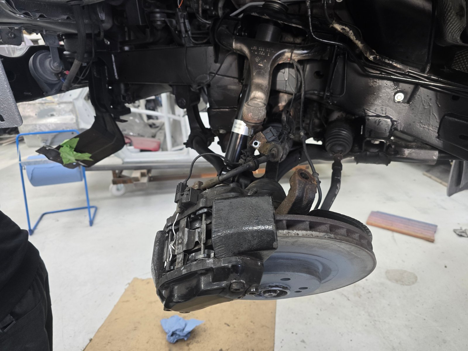

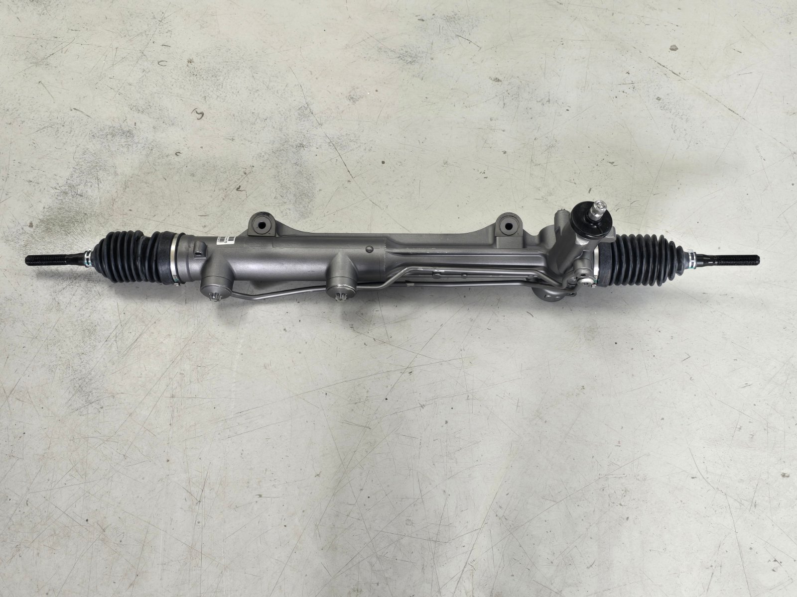

Nach einer Pause ging es gestern wieder ordenlich voran: Das Lenkgetriebe war eingetroffen und so haben wir es gestern eingebaut. Das ist jetzt ein überholtes, originales Getriebe vom ML, nicht aber meins. Meins wird zusätzlich noch überholt und ich lege es mir dann ob der schlechten Ersatzteilversorgung vorsorglich auf Lager. Wenn man einmal weiß, wie es ausgebaut wird, ist es eigentlich nicht sonderlich aufwendig:
Räder ab, Kugelköpfe Spurstange und Querlenker oben lösen und ausdrücken, Antriebswellen losschrauben und herausziehen, Öl aus vorderem Differential ablassen, Differential abschrauben und entfernen, dabei auf den Entlüftungsschlauch vorne links oben achten, Lenkspindel abschrauben und vom Lenkgetriebe abziehen, Lenkgetriebe abschrauben und herausnehmen. Das war´s. Die Fotos zeigen das Lenkgetriebe sowie die einzelnen Zwischenschritte beim Zusammenbau.

- Beiträge: 22207
Revision M-Klasse
Alle Achtung!
Bei Dir hört sich das alles so einfach an.
Dabei ist das doch eine recht komplexe Angelegenheit, zumindest wenn man die 8 bis 9 Seiten Rechnung von MB studieren wollte, die bei sowas rauskommen würde. Vom Rechnungsbetrag wollen wir mal gar nicht erst anfangen zu reden, denn sonst wird uns schwindlig werden.
Es freut mich aber wirklich, daß es nun so zügig voran geht. Denn die ganze Aktion "Lenkgetriebe" stand ja nicht auf dem Plan, was die Fertigstellung Deines Besser-wie-neu-MLs angeht.
Danke - mal wieder - für die interessante Dokumentation an dieser Stelle.

welche Firma ist denn auf die Überholung von ML Lenkgetrieben spezialisiert? Hab ich das überlesen oder ist der Name doch nicht gefallen?
Beim Käfer sind die alten Lenkgetriebe auch mit Hydrauliköl gefüllt worden, an der Getriebewelle waren Filzdichtringe...das hielt auch nur 30 Jahren max, dann lief die Suppe schön raus. VW hat dann mal Fettfüllungen eingeführt. Aber das waren andere Zeiten.
Beim ML LG scheint das ja ein normaler Wellendichtring an der Achse zu sein, der undicht wurde.
Viel Erfolg noch!
VG
Marc

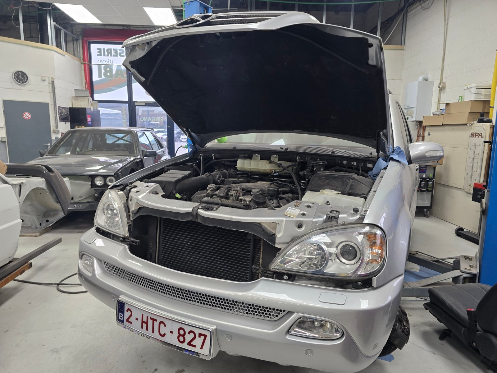

Inzwischen sind die hinteren Sitze, der Beifahrersitz und die Mittelkonsole eingebaut, Kühlwasser eingefüllt, Bremsanlage entlüftet, Innenkotflügel montiert, Motoröl und Differentialöle gewechselt und es dauert nicht mehr lange, bis unser ML endlich fertig wird. Heute hat er zum ersten Mal wieder Laute von sich gegeben. Aber hört und seht selbst! Viel Spaß dabei!
