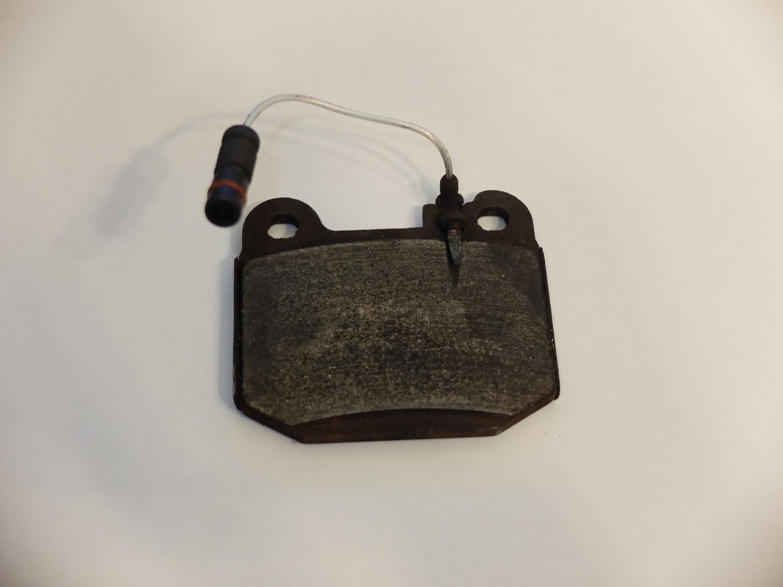

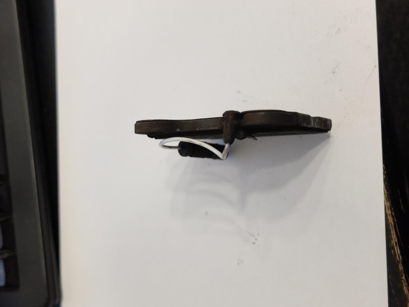

Heute habe ich endlich die hinteren Bremsklötze nebst Warnkontakten erneuert. Da war wirklich nicht mehr viel Belag drauf. Aber da ich beim letzten Mal die Bremsscheiben- trommeln sowie die Feststellbremsbeläge erneuert hatte, hätte man damit noch ca. 2.000km fahren können. Die Klötze halten hinten immer ca. 30.000km und der Rest immer knapp 150.000km. Die Scheiben werden dann also wieder bei etwa 580.000km fällig.
Bremsen, ABS, ETS & Co.
… die Klötze hinten… : wir haben (erst) 120.000 km auf der Uhr! Nach 12 Jahren noch die ersten Scheiben und die ersten Klötze. Der Freundliche vom TÜV meinte: die sind noch für 20.000 gut - mindestens…

Der W163 ML 500 vom
Manfred beansprucht die Hinterachsbremsen offensichtlich deutlich mehr als das bei anderen M-Klassen der MLCDler der Fall ist.
Das mag am ML, am Fahrstiel und/oder am Gelände oder den häufigeren Fahrten mit Hinterbank- und Kofferraumnutzung und Anhängerfahrten liegen.
In sofern ist mein ML deutlich unterfordert. Da kam es schon vor, daß die Hinterachsbremsscheiben Rostansätze zeigten.
Wenn da nicht andere Gründe, wie die üblichen zerfallenen Bremsbacken der Feststellbremse, gewesen wären, würd ich mit 177.000km und 22 Jahren wohl immer noch die ab Werk verbauten Scheiben und Klötze "verschleißen".

Der Fahrstil, ohne "e"ist sicher eine Ursache für den schnellen Verschleiß, der aber bei Kosten um ca. 70€ als geringfügig einzustufen ist. Das ist in etwa die Hälfte der Summe, die ich für eine mindestens einmal in der Woche, manchmal auch zweimal, fällige Tankfüllung bezahlen muss.
Ich gebe ja zu, dass ich häufig Anhänger mit bis zu 3,5t Anhängelast ziehe und auch solo gerne mit bis zu 230km/h auf der Autobahn unterwegs bin.
Allerdings sind die hinteren Bremsklötze extrem unterdimensioniert. Wer sich über die üblichen Verschleißdaten der hinteren Bremsklötze der W163-Nach-Mopf informieren möchte, kann das gerne in den Fehlerhitlisten tun. Niemals hatte ich zuvor ein Auto, bei dem die hinteren Bremsklötze fast doppelt so schnell verschlissen waren, wie die vorne.
Vergleiche mit anderen Modellen sind absolut nicht aussagekräftig, bevor dazu die Dimensionen der entsprechenden Bremsklötze aufgeführt werden.

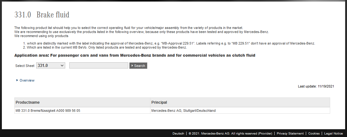

Guten Morgen liebe MLCDler, welche Bremsflüssigkeit in DOT Angabe wäre für meinen WDC163 erforderlich? Soweit ich das bisher gesehen habe, vermute ich auf DOT 4. Ist das aber richtig? Habe irgendwie kein Thema hier im Forum dazu gefunden. Zumindest ergab die Suche im DIY nichts oder ich habe mich heute morgen völlig dusselig angestellt.

Hallo Jürgen, bevor Du bestellst, warte doch mal ab, was das hier im MLCD (versandkostenfrei!) kosten wird.

Die Artikelnummer ist nicht vollständig.
Die Bremsflüssigkeit, davon ausgehend, daß der Rest der Nummer richtig recherchiert wurde, kostet bei MB etwas über 20,-€.
Hier sehe ich aber auch keinen Grund org.-MB zu nehmen.
Was Namhaftes von einem vertrauenswürdigen Hersteller UND Händler würde ich aber doch empfehlen.
Bei Autodoc.de kostet Ate 1L 9,19€ zzgl. Versand. Nur so als Vergleichzahl, dem entsprechend.

Hallo Jürgen, ich persönlich benutze nut ATE DOT 4 SL, diese entspricht nach meinen Recherchen dem Datenblatt 331.0.

es gibt verschiedene DOT 4-Typen!
Laut meinen Unterlagen steht im Blatt 331.0 „DOT 4 plus, Spezifikation 331.0“.
Ich benutze von ate „DOT 4 SL.6“ und hatte damit noch nie Probleme.
Als ich den Wagen „neu“ hatte, hatte ich ausführlich recherchiert und erinnere mich, das „normales DOT 4“ wohl nicht gut genug sei.
