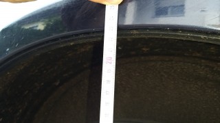

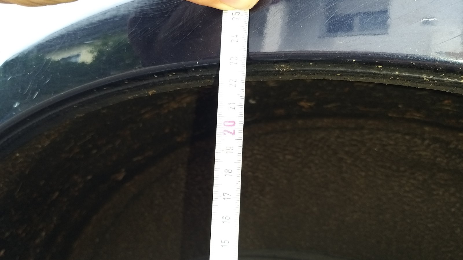

Hallo, man sollte nicht drüber sprechen und dann beobachten. :crazy: Unser ML sinkt nach längerer Standzeit hinten um rund 8cm und vorne etwa 1cm ab. Nach dem Starten hört man den Kompressor dank seines direkten Kontakts zur Karosserie vernehmlich arbeiten und nach etwa 1 Minute steht der Wagen wieder auf "Normalhöhe".
Erste Messung heute morgen ergab zwischen Felgenoberkante und Kotflügelunterkante 15 cm. Erneutes Messen nach ein paar Minuten Motorlaufzeit ergab rund 23 cm.
Normalhöhe nachdem der Kompressor nachgearbeitet hat.
An den Vorderrädern war der Unterschied wie oben gesagt etwa 1cm. (20cm zu 21 cm jeweils beidseitig gemessen)
Aus meiner Sicht spräche das erstmal für ein Zweikreissystem.

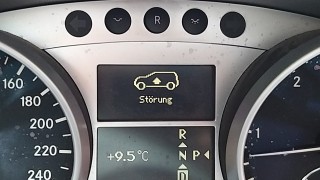

Hallo, jetzt ist es passiert. Es sieht so aus als ob der Airmatic-Kompressor jetzt den Geist aufgegeben hat. Meine Frau rief mich eben an, dass der Wagen wie wild wackelt und so gut wie keinen Federungskomfort mehr hat. Zudem scheint es so als ob der Airmatic-Kompressor nicht mehr läuft. Ich werde das gleich mal testen (dank HomeOffice bis heute Mittag) und weiter berichten. Wenn sich das bestätigt, muss der Wagen wohl kurzfristig in die Werkstatt.
Nunja - wir werden sehen, was dabei herauskommt. Die einzige Chance, den Wagen bei ASz in die Reparatur zu bekommen, wäre für mich am Samstag - allerdings weiß ich nicht, ob das so schlau ist mit defektem Fahrwerk 80km bis Heinsberg zu zuckeln. Puh :crazy: Viele Grüße René10
Beiträge: 6703
Fahrwerk & Lenkung
Hallo, passenderweise ist meine Frau eben zu Hause angekommen. Ich kann das vollumfänglich bestätigen. Der Kompressor macht keinen Mucks mehr und auch der blaue Frosch ist der Meinung, dass was nicht stimmt:
