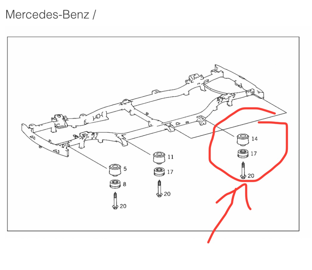

Teile für Wartung Service & Reparatur
Beitrag von slawjan1984 »
Bin hier neu. Hoffe, dass Ihr mir mit meinen w163 weiterhelfen könnt. Meine hintere Gummipuffer zwischen Karosserie und Rahmen sind weggebröselt. Dachte ich gehe mal schnell zum Mercedes und bestelle vorsorglich alle. Laut meiner Mercedes Niederlassung in der Nähe sind die Gummipuffer nicht mehr lieferbar. Online finder ich auch nichts mehr. Nur Gebrauchte. Gibt es vergleichbare von anderen Fahrzeuge mit Rahmen? Die von w460 schauen etwas anders aus. Gibt es noch eine Möglichkeit irgendwo anders die Gummipuffer zu besorgen?
Aktuell brauchen:
W163 Gummipuffer oben A1633170412
W163 Gummipuffer unten A1633170512
Wäre sehr dankbar für eure Erfahrung
Beiträge: 8768
Hallo slawjan1984!
Dasselbe habe ich vor ein paar Monaten auch schon versucht, selbst bei einem Unternehmen in den USA bestellt, die diese als lieferbar anzeigten, dann aber doch nicht liefern konnten. Nur sind diese bei meinem ML nicht in einem wie von Dir geschilderten zerbröselndem Zustand, sondern im Rahmen einer kompletten Revision, bei der die Karosserie vom Rahmen getrennt wurde, hätte ich sie einfach gerne ersetzt.
Kannst Du davon mal ein paar Bilder einstellen?
Jens172 (5. Jan 2025, 04:33)

Vielen Dank für Ihre schnelle Antwort.
Bin gerade nicht welche Fotos ich hochladen soll, von meinem zerbröselten Gummipuffer oder von dem Teilekatalog 😃
Das wird wahrscheinlich drauf auslaufen, dass ich die Gummipuffer im Sommer selber Nachbau.
Wäre halt interessant ob was vergleichbares gibt.
Beiträge: 22115
Grinzzz...
Hallo slawjan1984!
Jaaneee... Die MB-Zeichnungen haben wir schon. :lol:
Uns interessieren Deine Teile vom ML und deren Zustand, die Du uns hier zeigen könntest.
