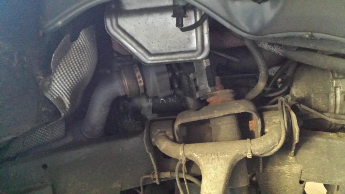

Hallo Zusammen,
Heute mal ein Beitrag zu Geräuschen am Turbolader. Nach denn zahlreichen
Werkstatt Aufenthalten hatte ich immer wieder das Gefühl das der rechte Turbo
Scheppernde und Zisch Geräusche macht. Diese konnte ich heute lokalisieren.
Zu erst habe ich die rechte Radhausschale ausgebaut. Siehe da Fehler gefunden
was die MB Leute immer nicht finden konnten.Hitzeblech lose Schelle Turboschlauch defekt. Das Hitzeblech konnte ich recht einfach ersetzten, die Schelle war etwas schwieriger. Aber jetzt läuft er wieder ohne Geräusche super.
18:22 Sehr schön! Für uns. Nicht für Mercedes, denn die haben bei den MLCDlern ja schon mehrfach solche Inkompetenz durchblicken lassen.
Wenn Du davon noch mehr Fotos hast, her damit.

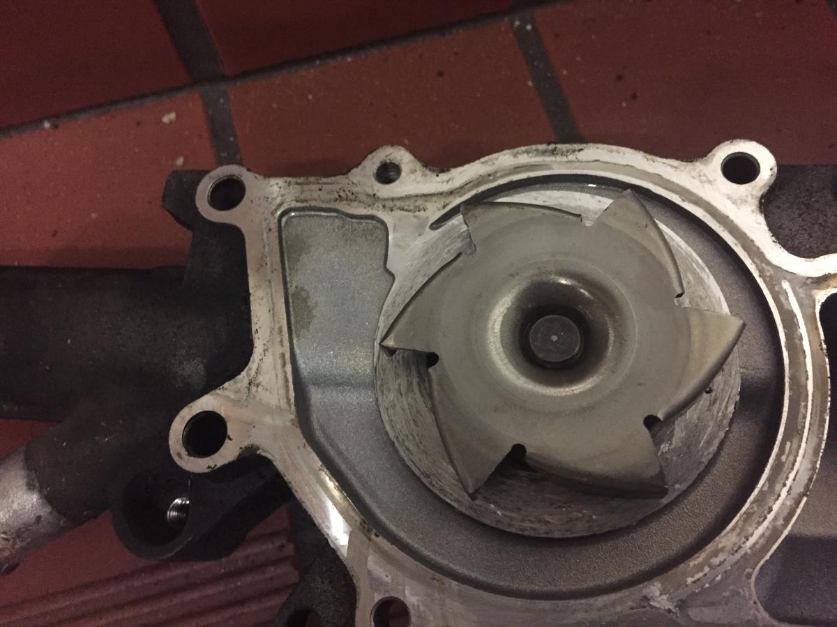

Geburtstag muß man haben und einen ML besitzen, dann sind Überraschungen vorprogrammiert. Am Mittwoch in der Früh den Schwiegervater zur einen notwendigen OP ins Krankenhaus fahren? Kein Problem, wird gemacht. Extra früher aufstehen und den Dicken aus der Garage gefahren. Nach einer kurzen Fahrt über die Autobahn war da plötzlich ein häßlich rotes Licht, Ladekontrollleuchte der Batterie. Beim Abbiegen in den folgenden Kreisverkehr waren dann deutlich höhere Lenkkräfte notwendig, also Anhalten und nachschauen. Keilriemen gerissen und aus der Wasserpumpe spritzt das Kühlwasser heraus. Also ganz vorsichtig weiterfahren und die Kühlwasser-Anzeige beobachten, nach 1 Km Fahrt war die Temperatur deutlich an der 100° Marke. Nun hieß es Stehen bleiben und schauen wie der OPA ins Krankenhaus und der ML in die Werkstatt kommt. Nach einigen Telefonaten kam der rettende LKW und der ML hinten drauf...

Cool bleiben ist da die erste MLCDler-Pflicht. Die Temperaturanzeige im ML ist nicht analog, sondern es handelt sich um einen Schrittmotor, der von der Elektronik angesteuert wird. Bis 113°C bleibt die Anzeige bei 95°C stehen, erst danach wird wieder die korrekte Temperatur angezeigt. Kritisch wird es beim ML erst ab 128°C. Warum spritzte eigentlich Kühlwasser heraus, nur weil der Keilriemen gerissen war? Oder hat dieser sich verabschiedet, weil das Wasser ihn traf?

Hallo zusammen, der OPA wurde standesgemäß mit dem Porsche MACAN vom Chef ins Krankenhaus gefahren... Soweit alles wieder in Ordnung, er wurde inzwischen operiert und ist auch vor dem ML wieder im Haus gewesen. Den ML habe ich dann gestern aus der Werkstatt geholt, die Wasserpumpe hat gefressen und dadurch ist der Keilriemen gerissen.
