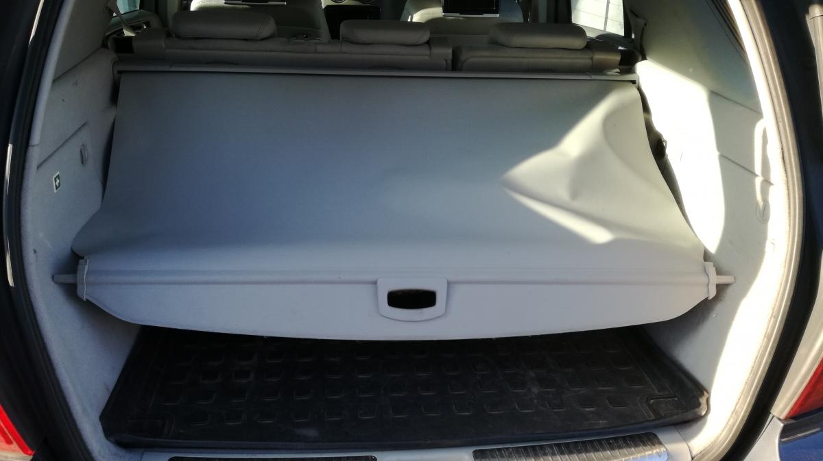

Beiträge: 6474
Hallo, die Gepäckraumabdeckung rollt nicht mehr auf. Die liegt wie ein nasser Sack im Kofferraum. Ich habe die Abdeckung heute ausgebaut, weil ich etwas transportieren musste und beim Einbauen fiel mir das Rollo quasi entgegen.
Lässt sich sowas reparieren? Vermutlich ist ja wohl nur der Federmechanismus herausgerutscht oder so etwas.
Beiträge: 21653
Meines Wissens nach hatten wir sowas noch nicht.
Da müßte man mal gucken, da ich davon ausgehe, daß eine Reparatur eines solchen Teils bei MB nicht vorgesehen ist, wie das auseinanderzubauen ist.
Beiträge: 8475
Hallo Herr :frog: Rene!
Das hatte ich bei unserem ML auch schon mal. Damals, das ist sicher schon ca. fünf Jahre her, half es, die Abdeckung immer wieder ganz (weiter, als man bis zum Einrasten benötigt) auszuziehen und zunächst zurückzudrehen, bzw. zurückziehen zu lassen, auch wenn das anfangs nur wenige Zentimeter ging. Nach vielen Versuchen, sicher mehr als 100, funktionierte alles wieder wie gehabt. Ab und zu, besonders bei feuchtem Wetter, läuft die Abdeckung etwas zäher zurück, als normal, aber insgesamt funktioniert sie problemlos. Betätigt wir sie bei unserem ML mehrmals täglich, weil ich prinzipiell nur mit geschlossener Abdeckung fahre und sie beim Hineinlegen des Einkaufs immer öffne. Ob das bei Dir jetzt auch hilft, kann ich natürlich nicht sagen. Die Zerlegung der Abdeckung halte ich für sehr schwierig, da man sicher eine ordentliche Vorrichtung benötigt, um die Vorspannung der Feder zu realisieren.
Viel Erfolg und viele liebe Grüße! :Chevalier: Manfred093
Beiträge: 1428
Hallo :frog: Rene,
Ich habe schon mal ein Rollo zerlegt, also teuer ist daran garnix. Wie viele Teile heut zu Tage, zerlegen geht meistens so. Endkappen links rechts abklippen dahinter ist erst ein Spannmechanismus für die Seiten Verrastung.
Dahinter kommt die Halterung für die Spannfedern der Rolle. Aufbau der Feder ist Spiralförmig, sie wird aufgedreht und in zwei Haltenasen gelegt bei aufgedrehtem Rollo. Das Hauptproblem des Ganzem sind
Meistens sind abgebrochene Halter der Feder. Das kriegt man aber hin. Für den Preis für ein neues kann man schon mal ein paar Stunden rumwerkeln :) .
Beiträge: 6474
Hallo, ich habe mir das Rollo jetzt Mal genau unter die Lupe genommen. So ganz klar ist mir das jetzt nicht, wie man die Kunststoffabdeckungen links und rechts entfernt, um an den Federmechanismus zu gelangen...
Da muss ich wohl Mal vorsichtig mit Werkzeug hebeln und hoffen, nichts kaputt zu machen. Schauen wir mal... Viele Grüße René010
