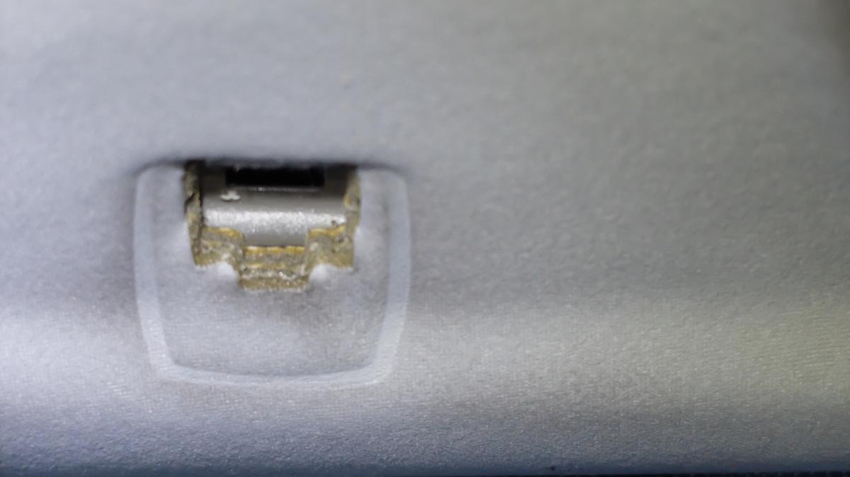

Guten Morgen zusammen,
war wegen Heizungsausfall in meinem Haus während des Sibirieneinfalls etwas eingespannt. Hab gestern mein Paket mit gebrauchter Kopfstütze und Haltestangen in grau bekommen (die gabs umsonst dabei). Leider sind die ziemlich abgenutzt, sodass ich noch hadere, ob ich die wegen der Farbe einsetze.
Mache heute ein Foto von der Befestigungsstelle und lade das hier hoch.

Guten Abend zusammen,
hab versucht ein brauchbares Foto zu machen, da das aber immer von unten an der Scheibe zum Dachhimmel ist, gab das heute bei dem tollen Wetter nichts. Muss da auf Regen warten.

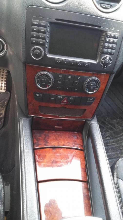

ich habe heute mal die ramponierten Allu Türleisten und die schwarze Carbonoptik gegen Wurzelholzteile getauscht. Dabei fiel auf, dass bei Mercedes zwar die Anleitung für den Ausbau der Türtafeln und des senkrechten Teils der Mittelkonsole verfügbar ist, aber für den waagerechten teil mit den zwei Fächern gibt es die nicht; nur für die Version mit den beiden großen Cupholdern.
Also:
Der vordere Teil, der fest ist (also keine Klappe abdeckt) wird nach oben abgezogen. Es empfiehlt sich, vorher die Blende des Aschenbechers abzubauen( einfach kräftig nach oben abziehen).
Die Dekorplatten der beiden Deckel hingegen werden von vorne nach hinten abgezogen. Man braucht etwas Kraft, daher empfiehlt es sich, den Deckel schräg zu stellen und mit dem vordersten Teil anzufangen, damit man unter den Deckelrand greifen kann.
Es ist recht hübsch geworden - aber jetzt fehlt mir ein Bedienteil, für den es nun zwar einen ausschnitt, aber keine Füllung gibt. Es ist irgendetwas mit einem Stellrad in der Mitte und Symbolen für Luftfederung und Diff.-Sperre.
Na, ich werde es irgendwo finden, und dann kommt es rein, auch wenn es ohne Funktion bleiben sollte.

Beitrag von Dieter200 »
Hallo Herr Könich,
natürlich hast Du recht - und ebenso natürlich habe ich während der Arbeit (mal wieder) nicht fotografiert. Hier aber erst mal das Ergebnis (inzwischen weiß ich auch, dass unten in das Loch die Bedieneinheit vor MOPF des Offroadpakets reingehört).

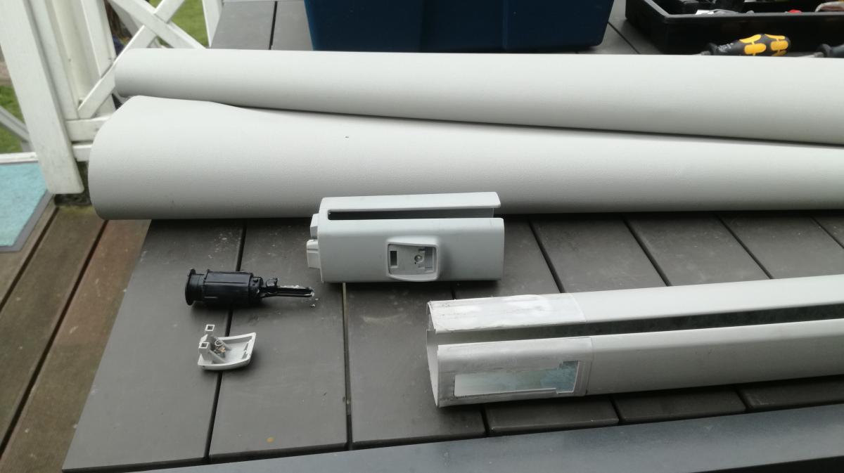

Hallo, Fortsetzung zu meinem Rollo-Problem vom So 28. Jan 2018, 14:20:43:
Das Rollo stand nun ein paar Wochen in der Ecke und heute habe ich mich mal ans Zerlegen gewagt. Auf der Seite mit dem Entriegelungsmechanismus muss man das Rollo vollständig zusammendrücken und dann kann man den Entriegelungsknopf vorsichtig Heraushebeln. Dann kann man die Kappe abnehmen und das Rollo herausziehen.
Jedoch ist mir beim Zusammenbau aufgefallen, dass sich das aufgerollt ein Rollo zwar einsetzen lässt und nach dem Zusammenbau hält das ganze auch erst einmal. Aber sobald man am Rollo zieht, hört man deutlich, wie der Mechanismus sich löst. Danach hängt das Rollo wieder durch.
Gibt es irgendwelche Ersatzteile oder kann man das Rollo nur komplett ersetzen? Ich wüsste ehrlich nicht, wie ich hier weiter verfahren sollte. Da ist definitiv irgendein Teil defekt.

Hast Du noch mehr Bilder?
Denn so kann man vom eigentlichen Aufrollmechanismus ja nichts sehen.
Der Kern des ganzen enthält ja doch wohl die Federspirale, welche vermutlich nicht mehr richtig eingerastet oder gebrochen ist.
Beiträge: 6686
Hallo Klaus, die sitzt wohl irgendwie innen, das lässt sich vielleicht mit einer Endoskopie ergründen, aber nicht mit meinen bescheidenen Mitteln. Auch glaube ich nicht, dass eine Feder gebrochen ist, sondern die Halterung dieser Rückholfeder.
Daher gibt es keine weiteren Fotos. Meine Hoffnung liegt da eher im WIS. Viele Grüße René10
