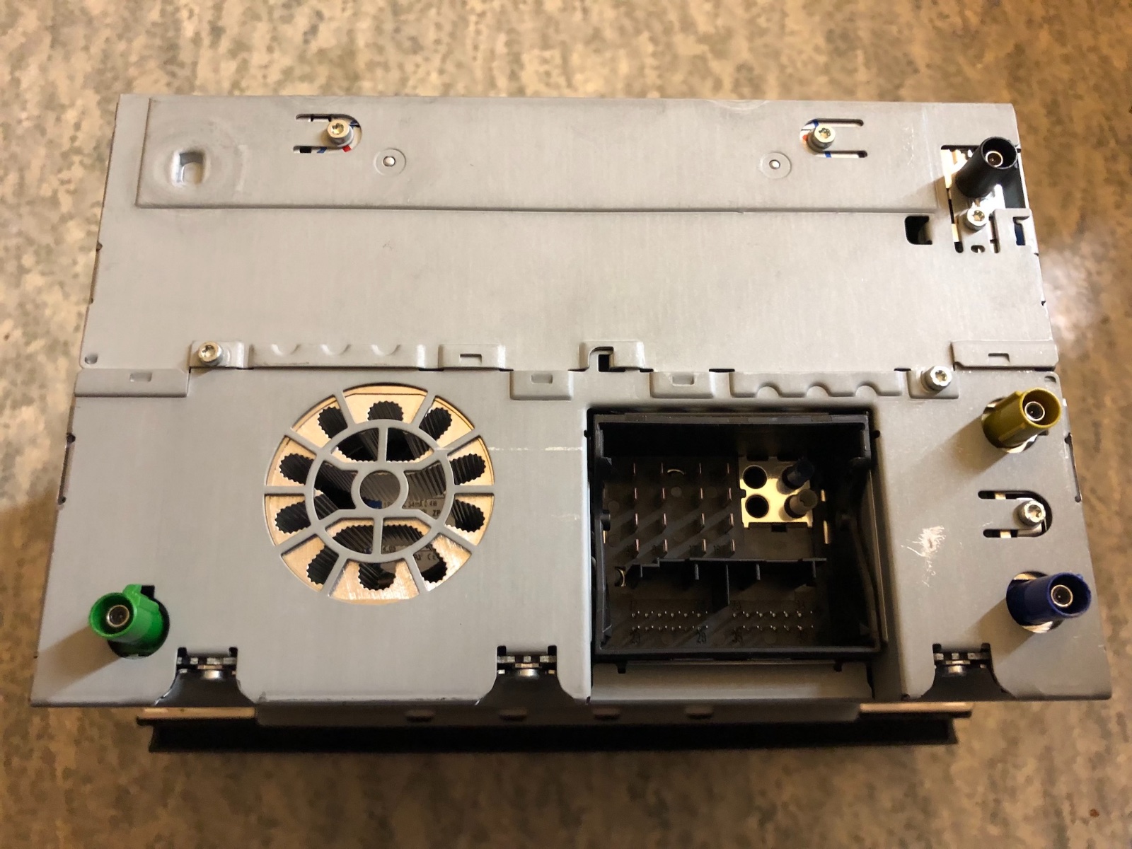

- Beiträge: 583
Comand, APS & Co.
Hallo Manfred093, hallo Club-Kollegen,
ich bräuchte bitte eine Abbildung der rückseitigen Buchsenbelegung des Command NTG 2,0 meines Dicken.
Ich möchte ein Bluetooth-Modul und endlich auch das Kabel zur Rückfahrkamera installieren.
Danke im Voraus!
Viele Grüße aus Ungarn
Danke im Voraus!

- Beiträge: 229
- Postleitzahl: D-71...
- Wohnort: Sindelfingen
- Beiträge: 583
Comand, APS & Co.
Hallo Marc.
danke für das Foto!
Ob da nun ein Videoeingang vorhanden ist? Kann ich nicht erkennen...
Muss ich doch selbst ran..demnächst..
danke für das Foto!
- Beiträge: 229
Comand, APS & Co.
Hallo Franz,
ggfs. hilft diese Info:
https://forum.pocketnavigation.de/threa ... -oder-2-5/
Soweit ich weiss ist der grüne Stecker der Videoanschluss.
VG
Marc
VG
Marc
