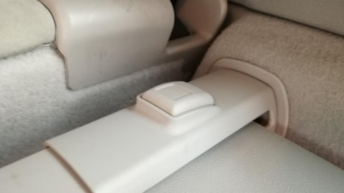

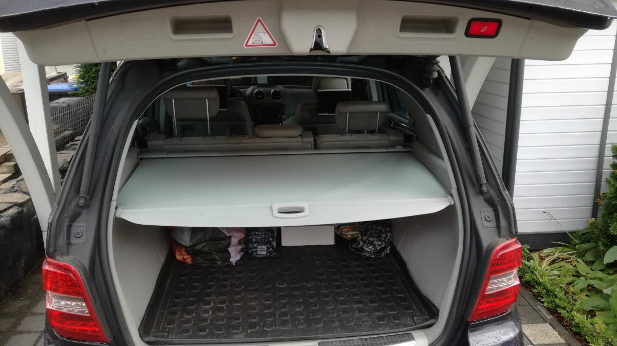

Hallo, Fortsetzung meines Gepäckraumrollo-Themas vom 8. April 2018. Ich habe heute mal die rechte Seite des Rollos vorsichtig auseinandergezogen. Darin befindet sich die Rückholfeder. Diese habe ich jetzt auf Vorspannung gedreht und den Mechanismus wieder eingesetzt. Und "rrrrrrrrutsch" ist die Vorspannung weggedreht. Da ist irgendeine Halterung im Inneren gebrochen und dadurch ist die Vorspannung wieder weg und das Rollo wird nicht wieder eingeholt. Das entspricht auch dem Effekt, den ich wahrnehme, wenn das Rollo zusammengebaut ist. Ich denke, ich muss dann wohl mal bei eBay zuschlagen und mir ein funktionierendes Rollo besorgen. Das ist schade, aber mit meinen Mitteln habe ich nicht im Ansatz eine Idee wie ich das reparieren kann. Viele Grüße René10

In Sachen Rollo
Am 1. Juni haben wir das mal gemeinsam betrachtet und ausprobiert. Dabei wurde festgestellt, daß die gesamte Funktion des Rollos an dem Knopf zum Wiedereinrasten im ML hängt. Wenn dem, wie bei René, eine 2mm Einrastkannte abgebrochen ist, rutscht der raus und dann entspannt sich das ganze Rollo bei der nächsten Bewegung.
Wie dieser Knopf repariert wird war noch nicht endgültig geklärt.
Dafür aber ein neues Rollo kaufen ist kein Thema mehr.

In Sachen Rollo:
Bei abgebrochenen Kunststoffnasen etc. feile ich mir ein passendes Teil aus Alu, Messing etc. zurecht bzw. säge ein Stück von einem Alublech und "versenke" es im Kunststoff mittels Lötkolben. Funktioniert meistens....

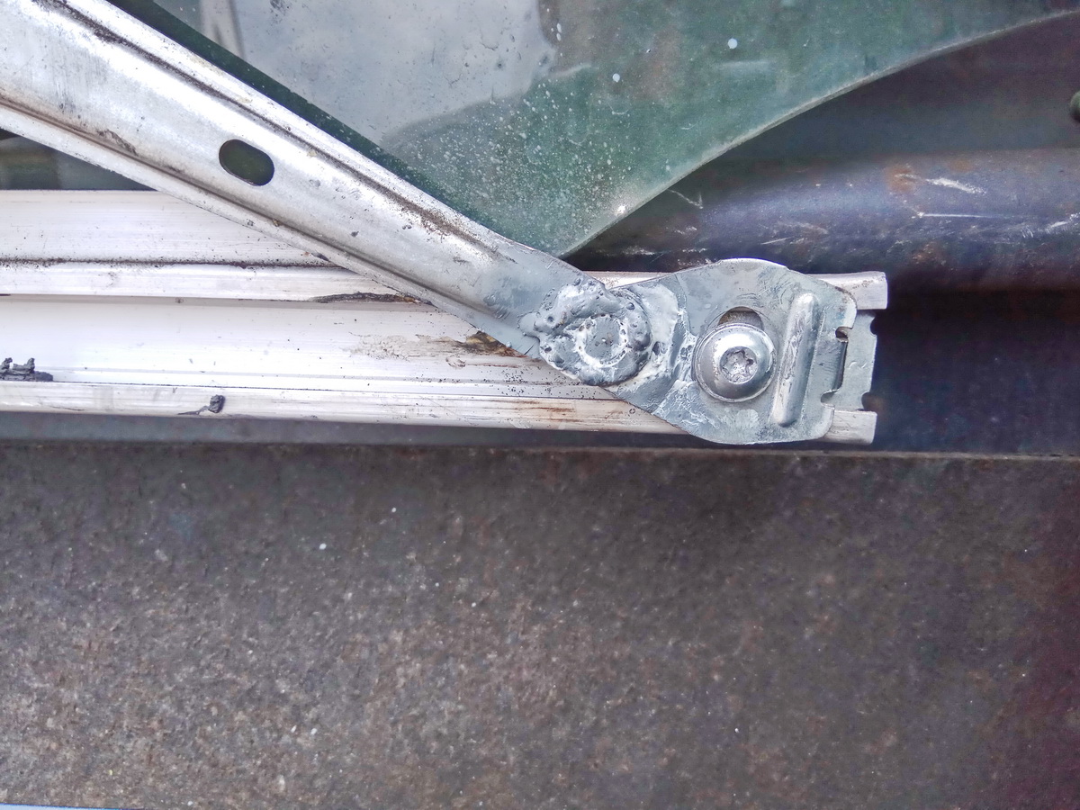

Gestern Abend wollte ich das Fenster auf der Fahrerseite schließen. Ein Knacken und die Scheibe ging zwar hoch aber nur noch einseitig. Also habe ich die Scheibe mit der einen Hand geführt damit sie zu ging.
Heute habe ich die Türverkleidung demontiert und den Schaden festgestellt. Da war der eine Arm des Fensterhebers an der Führung abgebrochen. Ich habe die abgebrochenen Stücke, zusammen mit einer M10 Unterlegscheibe, die ich noch seitlich etwas abgefeilt habe, verschweißt. Dann etwas Zinkspray darauf und alles gut mit Lithium Fett eingesprüht. Es funktioniert wieder einwandfrei. Da die schwarzen Dämpfungsmatten der Türen auch abhingen habe ich sie auch gleich wieder mit Pattex Kraftkleber befestigt.
Ob das hält werde ich noch abwarten müssen. Und da in der Tür wenig bis gar kein Wachs zu sehen war habe ich noch kurzerhand Hohlraumwachs reingesprüht.
Leider hat die Kamera das Bild vom abgebrochenen Stück des Fensterhebers nicht gespeichert.
Gruß Sascha

Beiträge: 22160
Hier die von Sacha per eMail gesendeten Bilder.
Der gemeldete Fehler sollte nun behoben sein und weiteren uploads steht so hoffentlich nichts mehr im Wege. Sorry für die Unannehmlichkeiten.
Sauber repariert, würd ́ ich mal sagen. Wobei mir auffällt, daß ich keine Ahnung habe, was es kosten würde dieses Teil durch ein neues zu ersetzen.
Beiträge: 6668
Hallo, da ich mich nicht in der Lage sehe, diesen Knopf am Rollo zu reparieren, habe ich mir einen neuen/gebrauchten Knopf samt Rollo bei eBay zum Preis von ca. 130€ zugelegt. Nun sieht das wieder aus wie es soll und funktioniert einwandfrei.
Wenn sich jemand zutraut, den Knopf zu reparieren und die richtige Vorspannung des Rollos einzustellen, kann ich gerne mein defektes zur Verfügung stellen.
Beiträge: 22160
Sollte sich da kurzfristig kein anderer Interessent melden, dann übernehm ́ ich das Teil zwecks Instandsetzung um es dann ins MLCD-ErsatzTeilLager zu übernehmen.
