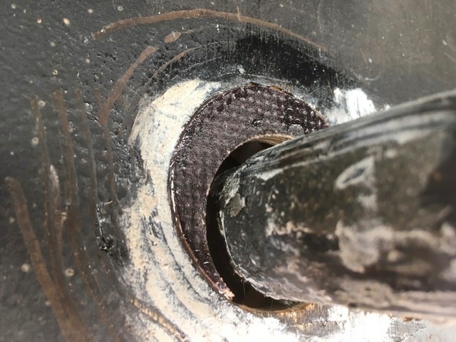

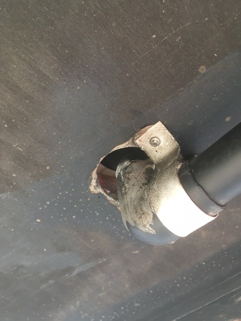

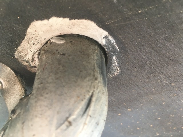

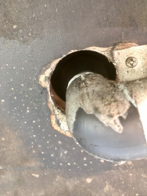

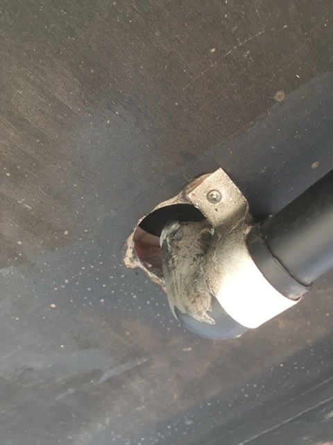

hier mal 2 Fotos von den Abwasseranschlüssen. Deutlich zu sehen, wo da mal Dichtmasse war... Wie gesagt: für uns wichtig zu wissen: Ist da noch Handlungsbedarf oder kann ich das einfach wieder zu machen? Das graue Zeug ist eine elastische Dichtmasse, die nicht aushärtet. L.G. aus Wegberg - Rainer052

Gerade kommt aus dem Tabbert-Forum der Hinweis, dass diese „Erscheinung“ beim Puccini dieses Baujahres normal ist. Die verwendete Dichtmasse verflüssigt sich mit zunehmendem Alter und unter Hitzeeinwirkung... Ich kann also ohne Bedenken eine neue, elastische Abdichtung machen... Das Problem ist wohl, dass die Kunststoffrohre „arbeiten“ können müssen - dafür gibt es nicht all zu viele Klebstoff-Alternativen, zumal die Verbindung auch noch wieder ablösbar sein sollte...
Die Empfehlung: Dekalin 8936 - ich werde es versuchen...

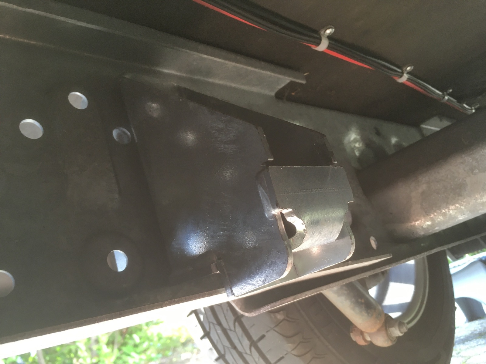

Kleine Anfrage an den Bastler! Was sind das für Gummis, die Du bei Alko holen willst?
Welchen Heber benutzt Du zum Anheben des WoWa? Du schreibst von einem besonderen Ansatzpunkt, der mich u.U. auch interessieren würde. Bisher habe ich bei meinen diversen Ausflügen unter den Wagen die noch nicht gefunden.

Hallo Harald,
Ich wollte bei ALKO (die sind in der Nähe von Ulm) neue Gummi-Federelemente in meinen Achsträger einziehen lassen. Geht mit Termin in 3 Stunden. ALKO hat einen eigenen Parkplatz mit Strom / Wasseranschlüssen, sodaß man am Abend vorher anreisen kann. Kosten: € 400,— .
Der Klotz, den ich drunter gebaut habe, ist eigentlich zum Anheben eines 2-Achters vorgesehen. Ich habe einen ganz normalen Hydraulikheber, der 5 to heben kann. Damit geht der WW jetzt ganz easy in die Höhe...
Das Ding (oder besser: die Dinger - sind ja 2) heißen „Aufnahme Wagenheber, ALKO B.Nr. 1 730 240“. Kosten ca € 80,— .

Das Problem mit den Abwasserrohren ist auch gelöst! Das exzentrisch im viel zu großen Durchbruch sitzende Rohrstück ist der Ablauf der Duschwanne. Hier gibt es jetzt ein angepasstes Formstück, das mit Epoxid eingeklebt wurde. Jetzt stimmt das Spaltmaß und es kann ganz normal abgedichtet werden...
Heute wurde „untenrum“ alles neu eingedichtet mit Dekalin (Sauzeug...) Sieht gut aus! Bin seh r zufrieden...

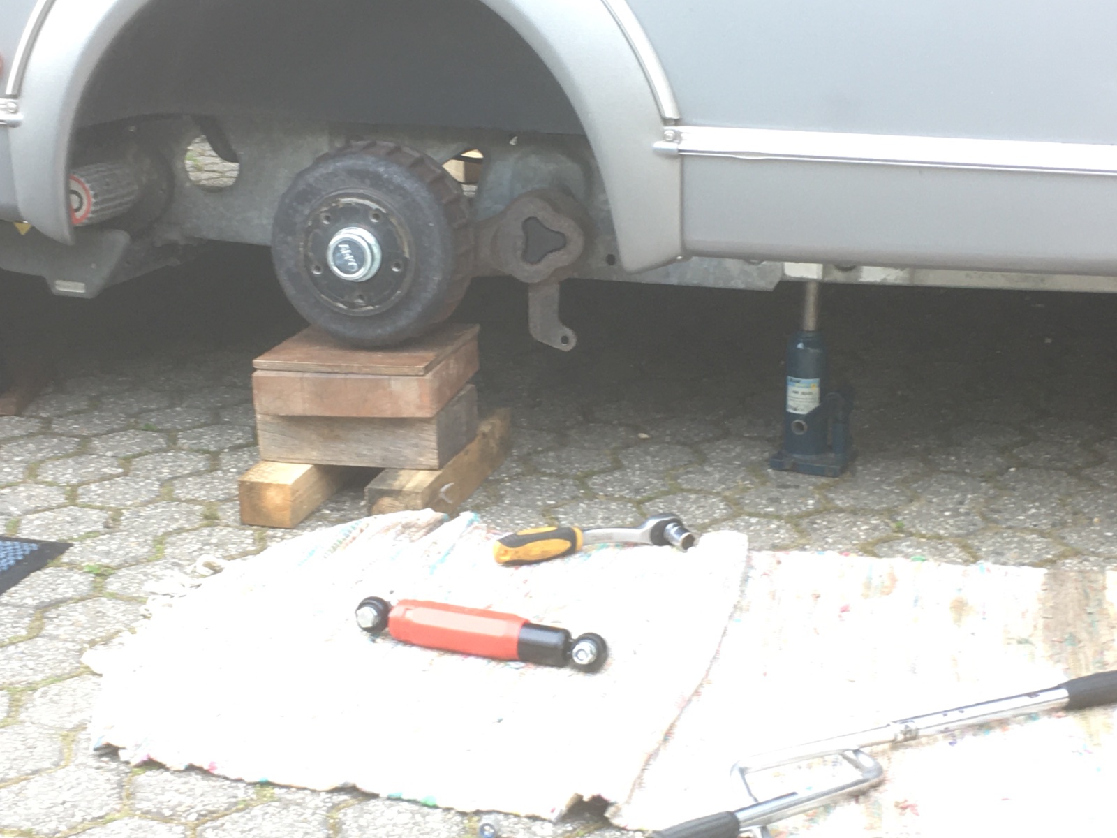

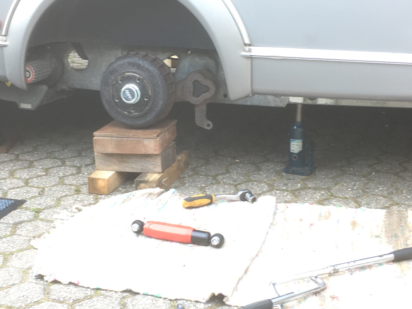

Dann kam noch ein Päckchen mit neuen Stoßdämpfern an - Einbau geplant: übermorgen... Aber wie das so ist: ist ja noch früh am Tag...
O.K. - sie sind jetzt eingebaut und ich bin sicher, dass meine neuen Hebepunkte keinerlei Probleme haben, den WoWa anzuheben...
Noch etwas nachlackiert ( Hebel für Stoßdämpfer) und die Dinger fest gezogen. fertig!
Und so sah die Baustelle aus:

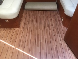

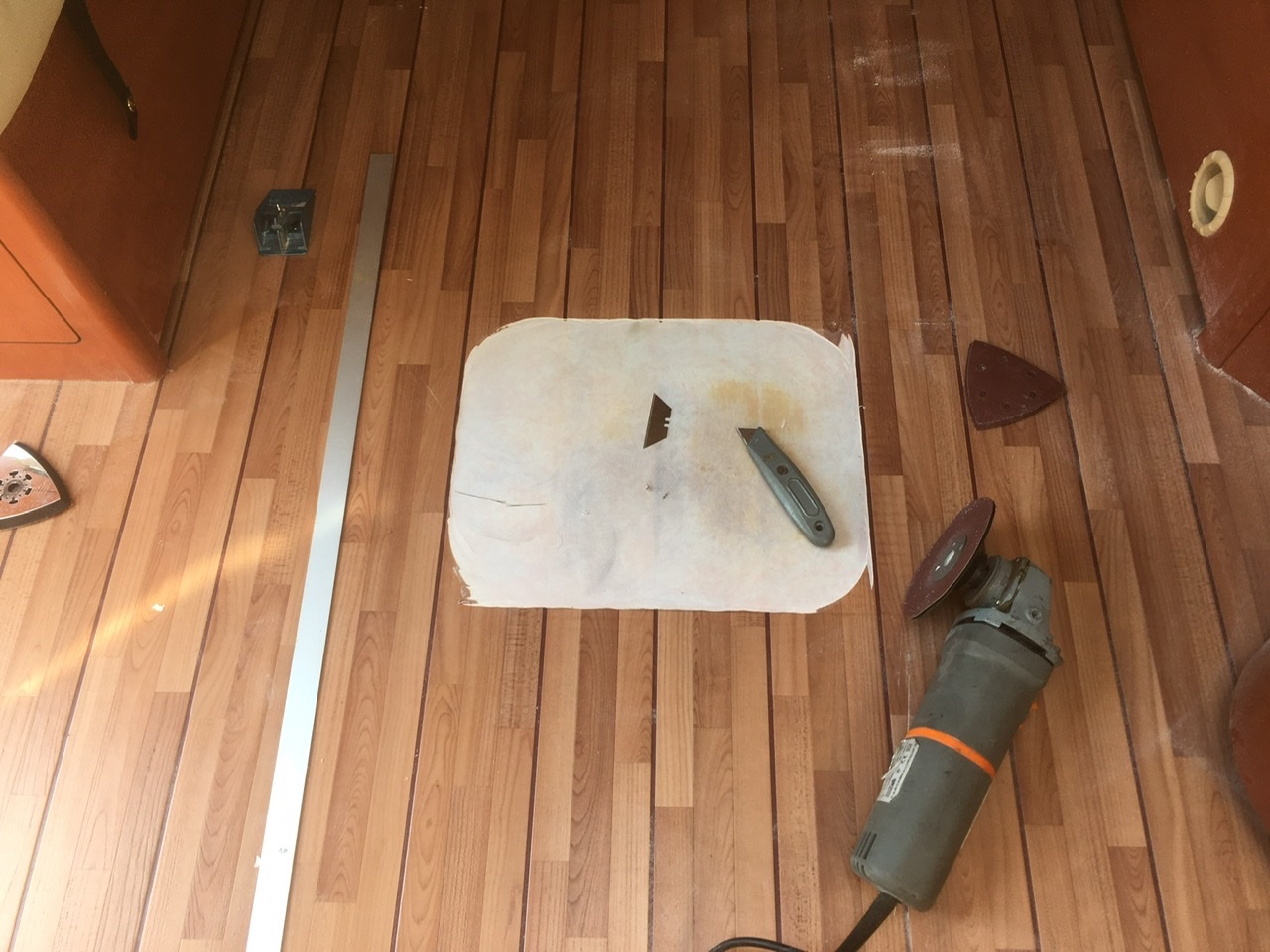

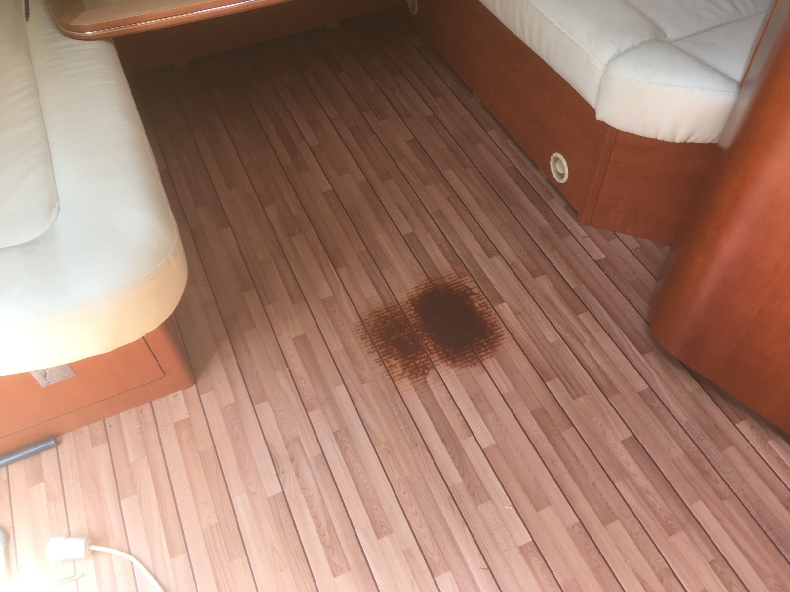

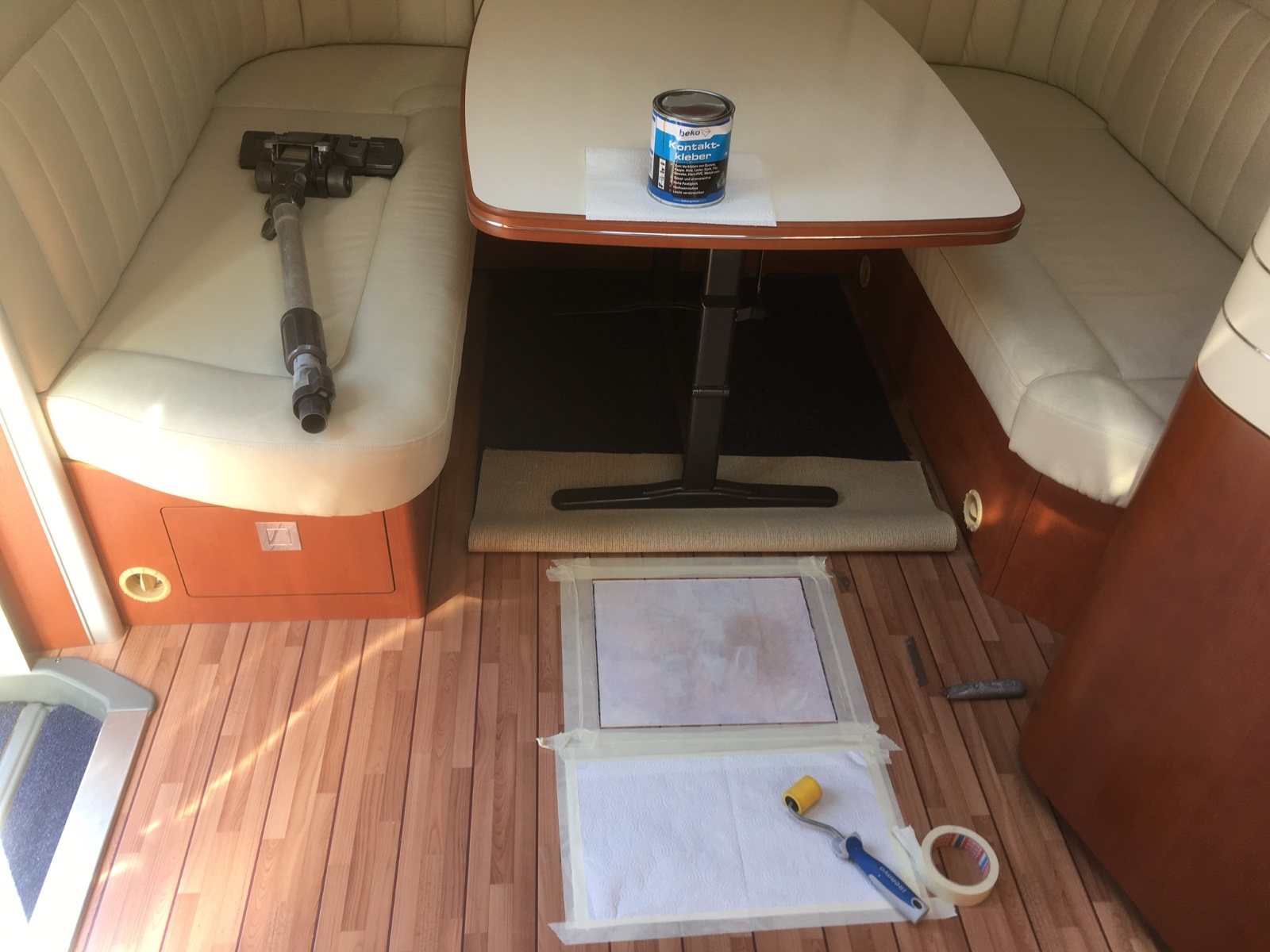

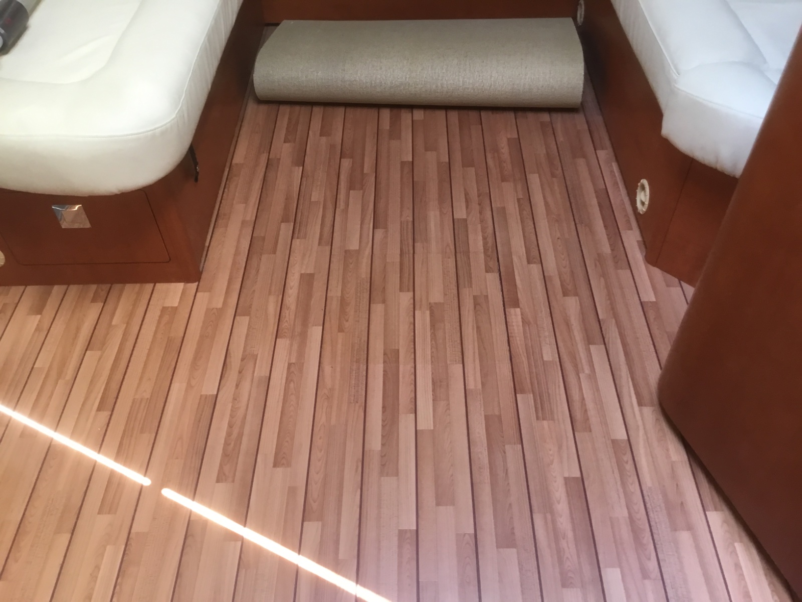

Der Brandfleck im Bodenbereich unseres Wohnwagens war ja als „irreparabel“ deklariert - Risiko, die Fußbodenheizung zu beschädigen, zu groß...
Mit meiner „Schleiftechnik“ habe ich den alten Belag dann aber doch punktgenau bis zur Kleberschicht beseitigt. Danach mühsam mit Ziehklinge und Cuttermesser nachgearbeitet und heute morgen bei noch moderaten Temperaturen (sonst ist der Kleber schon am Pinsel hart...
) eingeklebt!
Wir sind mit dem Ergebnis sehr zufrieden
Zufriedene Grüße von der holländischen Grenze -

Die Schritte im Einzelnen sind bei mir aber noch nicht sauber rübergekommen. Woher das Ersatzmaterial? Und wie sieht das aus? Eine Folie?
Wenn man nicht alles selber macht...

Da ist nicht viel zu erklären...! Der Belag als Solches ist ca 2 mm dick. Die Deckschicht ist eine Folie (Vinyl?). Normalerweise wird bei einer solchen Reparatur die defekte Stelle mit einem Teppichmesser sauber raus geschnitten. Da wir aber eine Fußbodenheizung haben, die auch nur aus einer Folie besteht, gibt das nicht... Ich habe dann verschiedene Techniken probiert (Rasierklingen-Hobel, Dreieckschleifer, Dremel, und Einhand-Winkelschleifer mit Gummiteller und 80er Scheibe - das war‘s! Nur: mit dem Gummiteller kommt man nicht in die Ecken und der 3-eckschleifer geht nicht durch die Deckschicht. Da hilft denn nur die Ziehklinge (Teppichmesserklinge) in die Hand nehmen und Schaben, was das Zeug hält.
Den Ersatzbelag haben wir „mitgekauft“ - ca 2 m2. Darin war die Fehlstelle exakt 2 x enthalten (und haben wir auch gebraucht
Den Kleber haben wir in Internet recherchiert - leider hat Fa. Neuss in Immenstadt (Lieferant unseres Wohnwagens) unsere diesbezügliche Anfrage nicht beantwortet...
Nach 2 Versuchsklebungen mit verschiedenen Techniken wussten wir wie es geht! War trotzdem spannend heute morgen. Es ist ein 98 % iges Ergebnis

Aha! So wird ein Schuh draus. Jetzt hab ichs verstanden.
Vielen Dank für die genauere Erläuterung mit Bild.

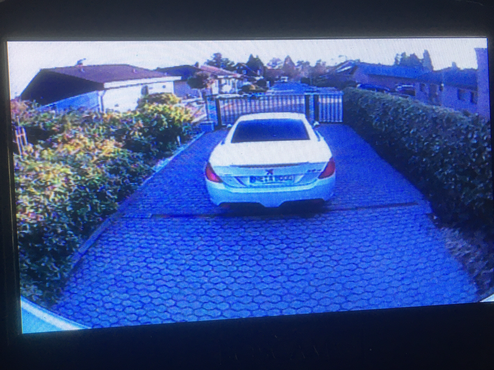

Ich habe gerade angefangen unseren Wohnwagen (8 m lang, 2,5 m breit) mit einer Rückfahrkamera auszustatten.Das System arbeitet auf WLAN und liefert gestochen scharfe Bilder. Unser Gespann ist gut 13 m lang - dabei ist so eine Kamera schon eine gute Hilfe.
Das System wird über das Standlicht aktiviert - nicht über den Rückwärtsgang. So kann ich das Bild auch als „Rückspiegel“ benutzen.
Der Sender muss nach Möglichkeit so weit wie möglich nach vorne versetzt worden werden. Kein sonderliches Problem. Jetzt warte ich noch auf ein Verlängerungskabel für das Videosignal. Die Kamera ist der kleine schwarze Punkt unter der oberen Zusatzbremsleuchte.
V.G. Rainer052

So, die Arbeiten für heute sind beendet! Aber ich kann schon mal sagen: Das System tut was es soll
morgen kommt noch etwas Feinarbeit (Verteilerdose und 2 Kabelkanäle) und dann kann der Urlaub kommen! Hier sind die ersten Bilder - Kamera und Wirklichkeit - der Blaustich ist in Wirklichkeit nicht da...
Jetzt gönne ich mir erst mal was...!

Das kann sich ja schon sehen lassen!
Wobei mir die eigene Stoßstange des WoWa´s zu sehen sehr wichtig wäre. Da ist irgendwie noch ein bißchen toter "Winkel". Falls man da mal ganz nah wo ran fahren muß...
