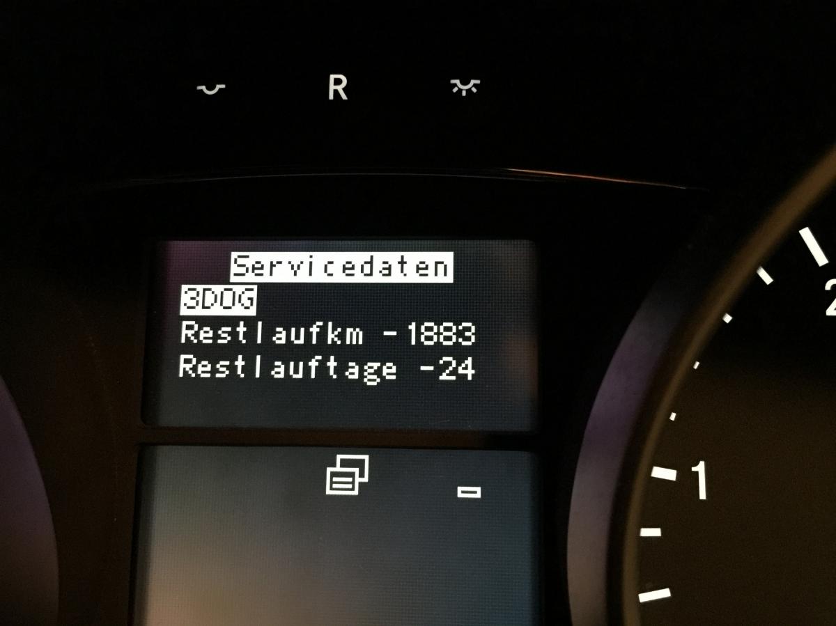

Bei meinem ML 320 CDI steht in ca. 2.500 km ein C-Service an.
Da das bei mir der erste Service ist, wäre es prima, wenn ich mal Inform. über den Umfang des C-Services bekommen könnte :?:
Was für ein Motorenöl könntet Ihr mir empfehlen, und evtl. eine gute Bezugsquelle für ein 20 l Gebinde dazu :?:
Viele Grüße Ludger141

Zum C-Service kann man erst wirklich was sagen, wenn Dein ML am Diagnosegerät verrät was er wirklich braucht. Beim W164 wäre alles andere nur grob geraten.
Bzgl. Öl, bei Normalverbrauchergebinden, hat amazon.de zuletzt immer die besten Konditionen gehabt. Entsorgen kann man problemlos bei jeder ATU-Filiale.
Wenn du den Inspektionstermin machst, schaut der Servicemann nach dem Drücken einiger Tasten auf die Anzeigen.
Da erscheint dann ein Code, aus dem sich der Umfang der Inspektion ergibt. Dann kann man dir auch den Preis sagen
Vor dem Besorgen des Öls sollte geklärt sein, ob die Werkstatt einverstanden ist.
Und dann darauf achten, daß auf den Unterlagen nicht nur steht "Öl selbst angeliefert" sondern "Öl nach Norm 229.31" selbst angeliefert".

Hallo Ludger!
Anbei findest Du eine PDF-Datei, in der beschrieben ist, wie Du den Werkstattcode auslesen kannst. Schreib den dann einfach hier und ich schicke Dir die Liste, was auf Dich zukommt.

Hallo Manfred093, ich war mal so frei und bin der Anleitung ebenfalls gefolgt da ja bei mir auch ein Service ansteht sobald ich über Weihnachten in der Heimat bin. Bis dahin steht der dicke leider vorerst auf dem "Abstellgleis" damit ich die Kilometer nicht unendlich überziehe. Kannst du mir bitte mit dem Code eine ganz grobe Schätzung durchgeben was mich da erwartet?

Hallo Reiner136 und auch Ludger141!
Ich muss leider meine Aussage revidieren. Zusätzlich zum Servicecode, der Euch angezeigt wird, wird auf jeden Fall beim bei Euch vorhandenem ASSYST PLUS der Werkstattcode benötigt und der wird erst mit der Star-Diagnose ausgelesen.

Hallo Reiner136!
Hier jetzt doch die Angaben für Dich. Der Code der bei Dir angezeigt wird, wird im WIS Werkstattcode genannt. So kam es zu einer Verwechslung mit dem Servicecode, den es dort auch gibt. Zwingend notwendig ist auch die Angabe der Laufleistung. Die habe ich einfach mal mit 120.000km eingetragen. Das Resultat findest Du in der angehängten PDF-Datei. Sorry für die Verwirrung.

Ich habe gerade bei meinem ML die erforderlichen Werte abgerufen:
Werkstattcode = KM081, Restlaufkm = + 2.591, Restlauftage = + 33, gefahrene Ges.-km = 162.323.
Es wäre schön, wenn Du mit diesen Angaben die gewünschte Auskunft geben kannst.
Meinen herzlichen Dank für Deine Bemühungen. :thumbup:
