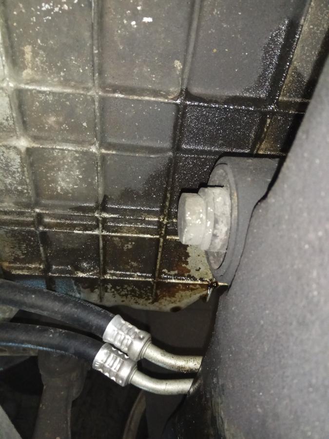

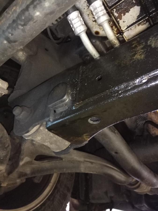

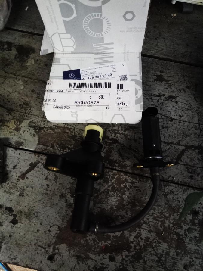

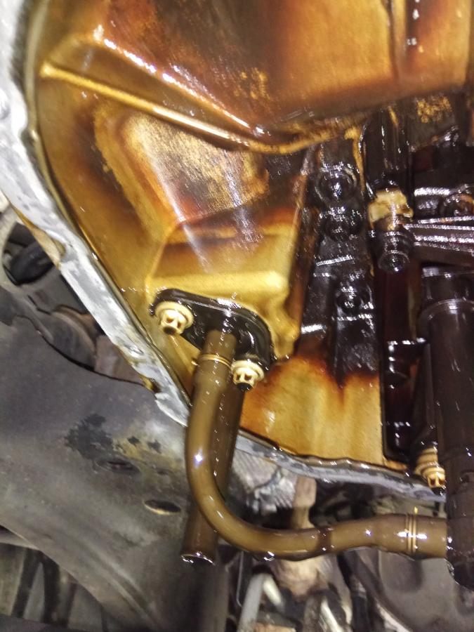

Hallo! Seit längerer Zeit beobachte ich Ölverlust im Bereich Ölwanne vorne rechts. Ursache nach mehrmaligen Kontrollen auf der Grube ist die Ursache der Ölstand Geber der unten in der Ölwanne sitzt und seitlich rechts oberhalb der Ölwanne zum Vorschein kommt.Da sowieso Ölwechsel nötig war habe Ich heute den Geber erneuert mit Ölfilter und neuem Öl. Gruß Sascha

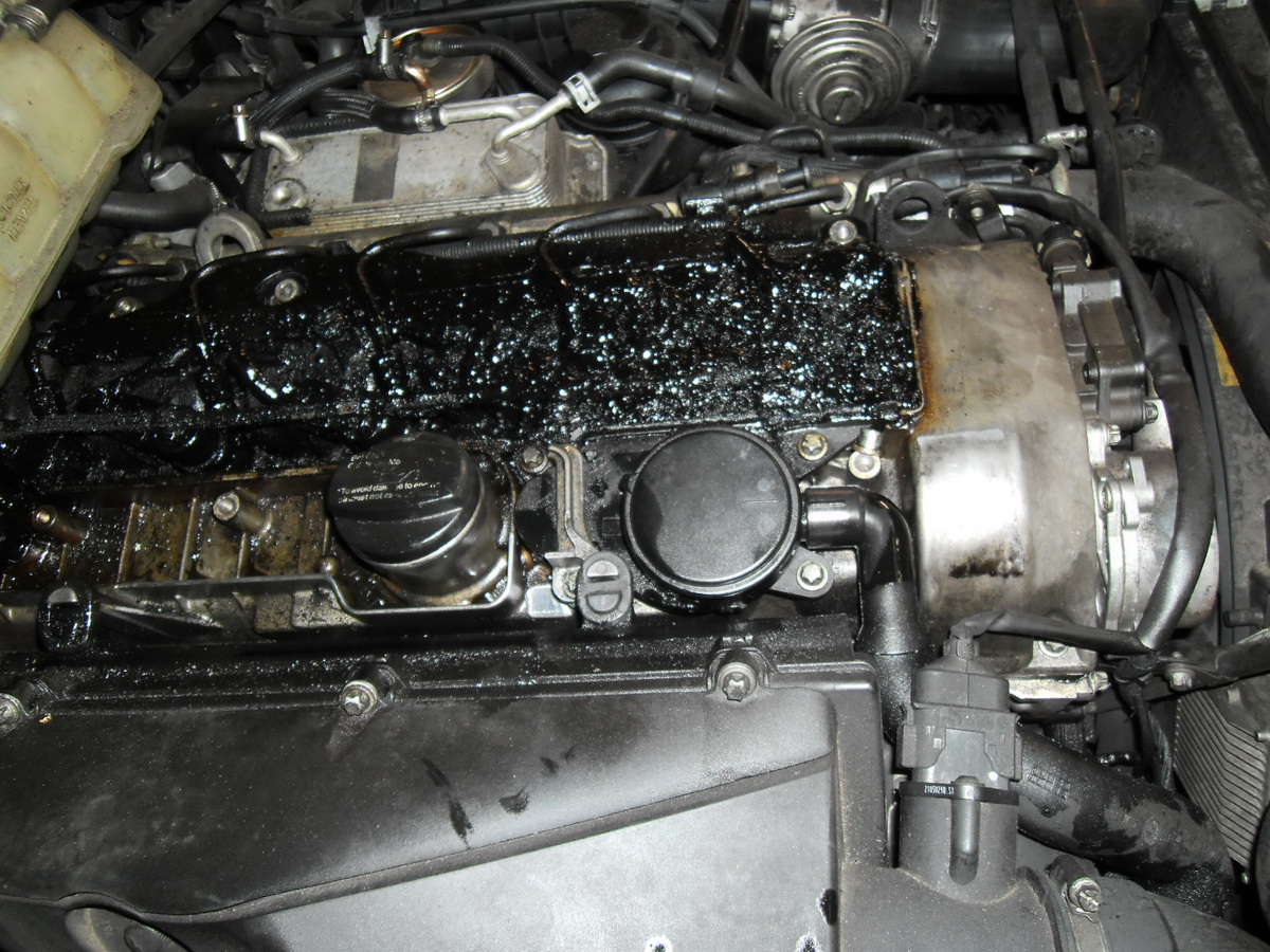

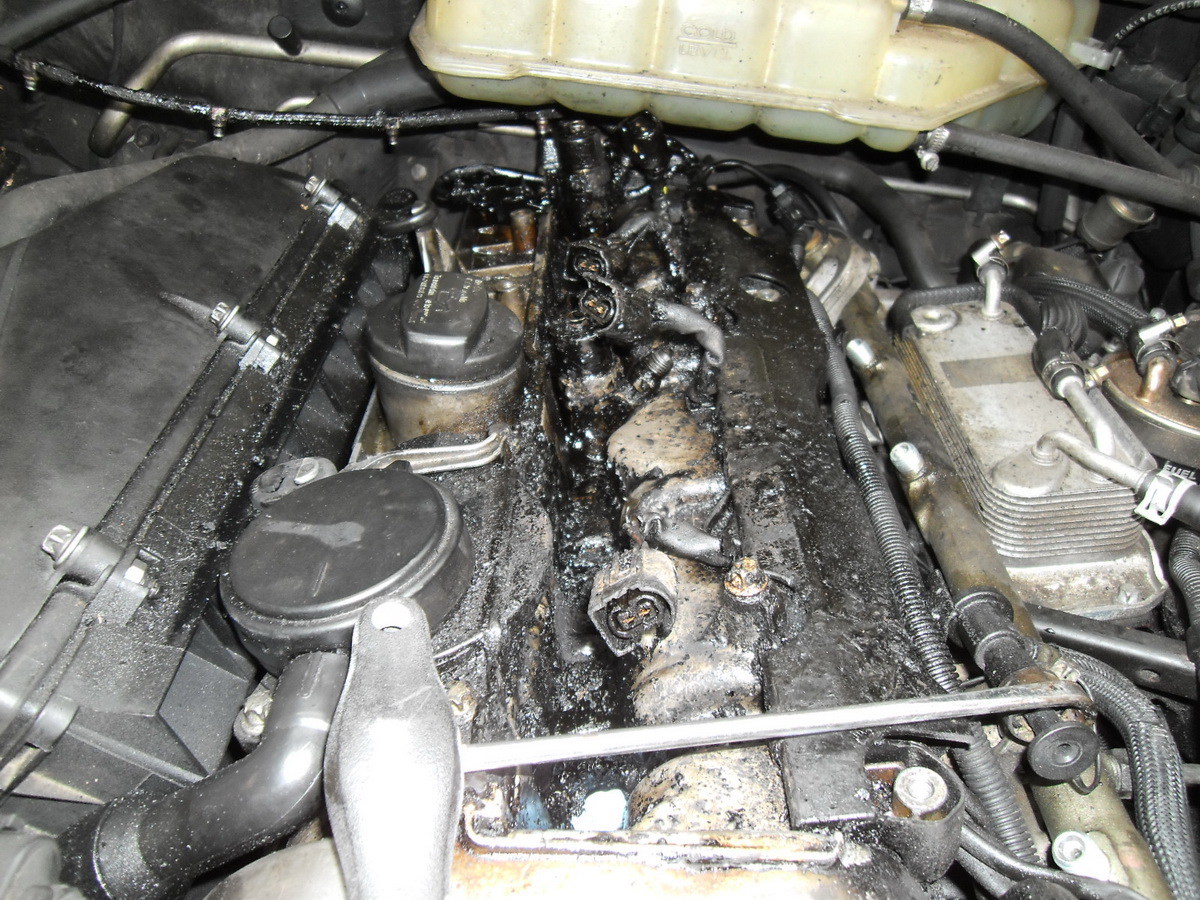

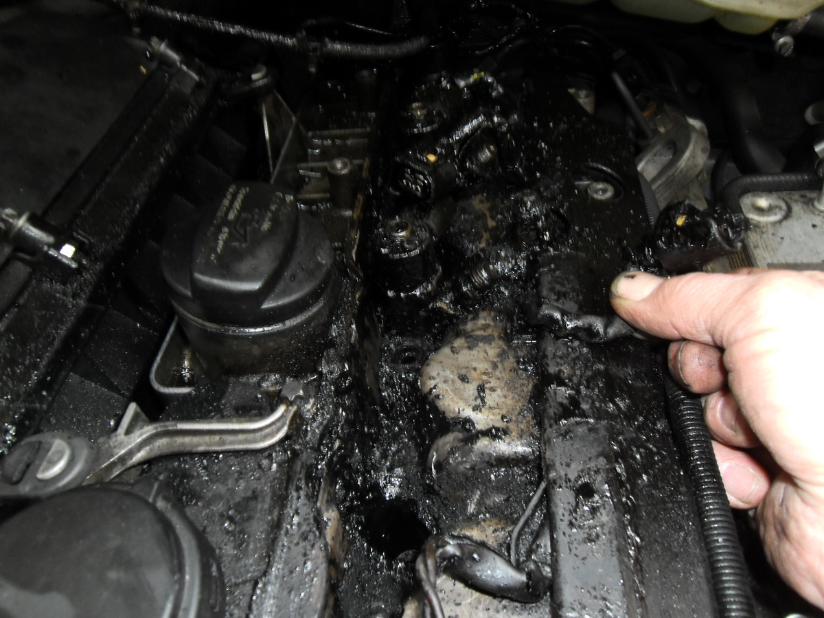

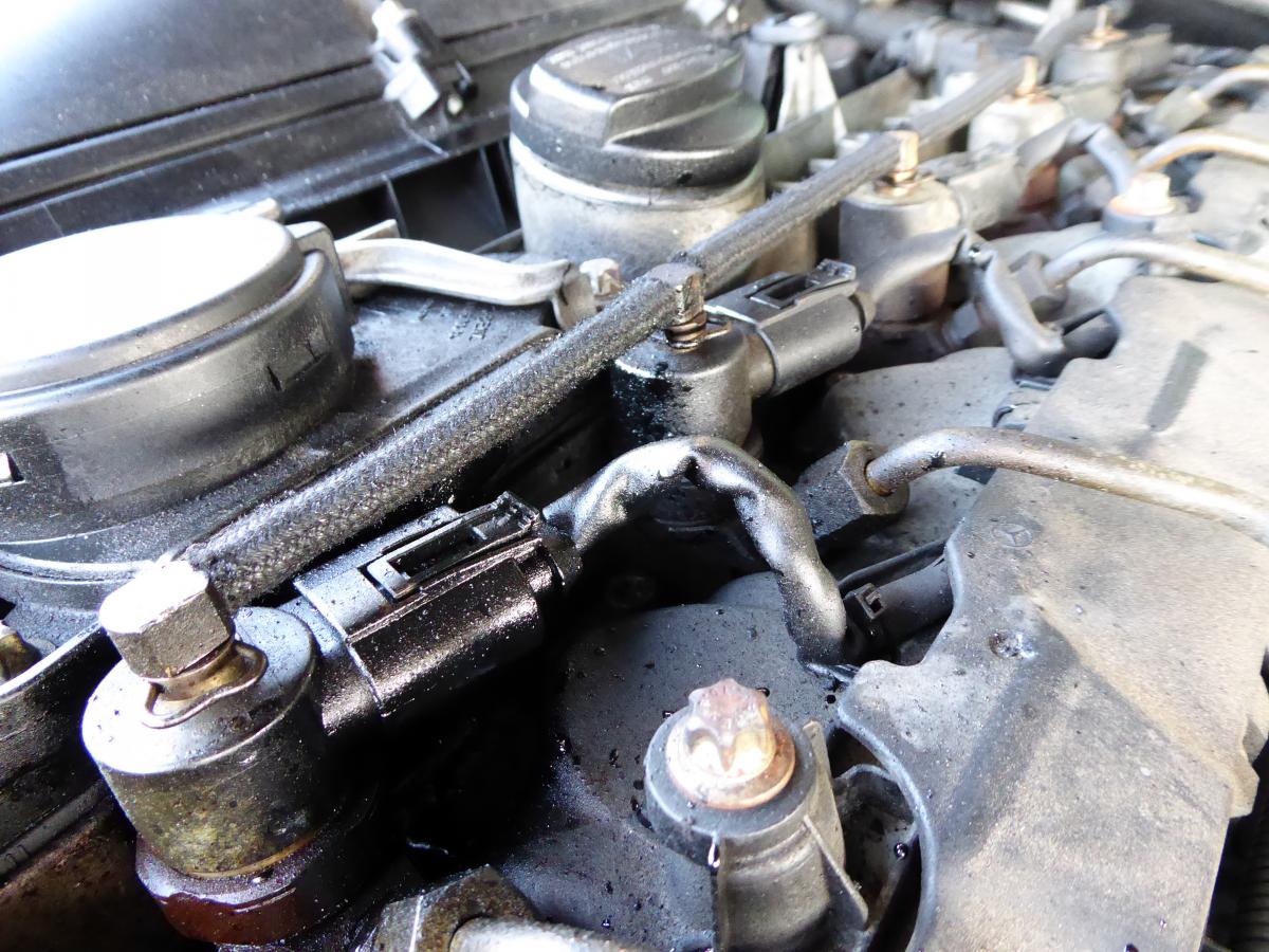

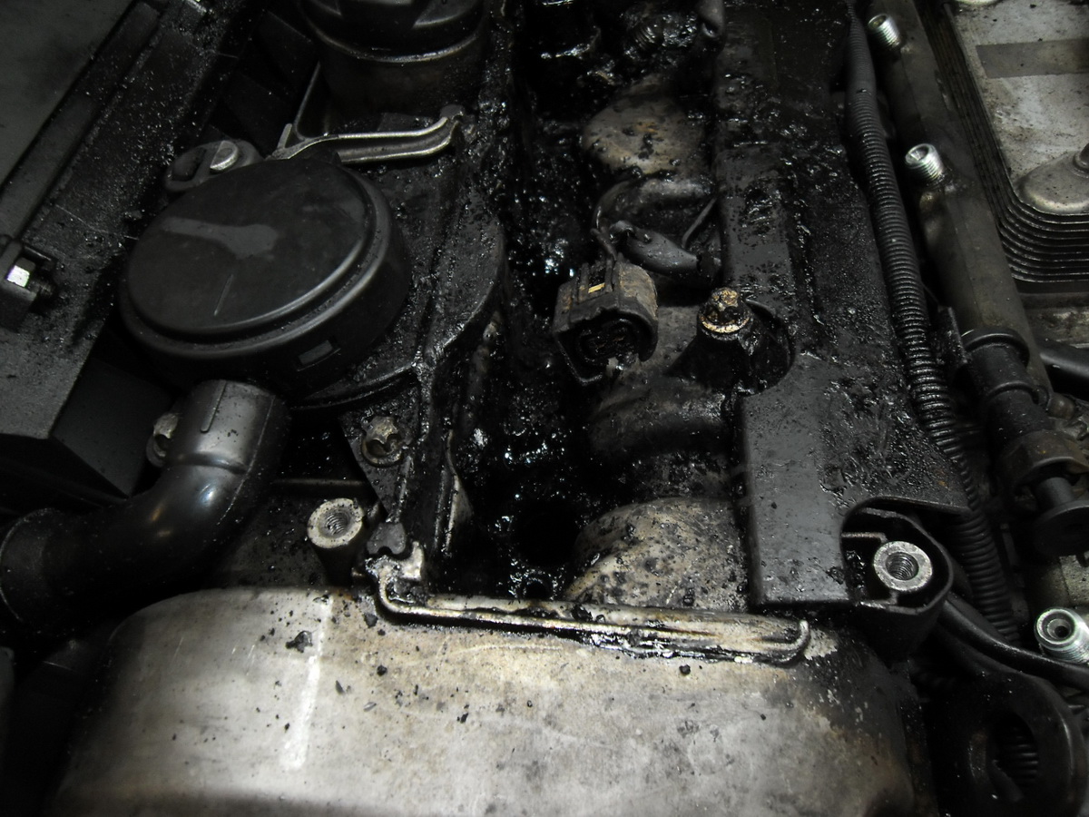

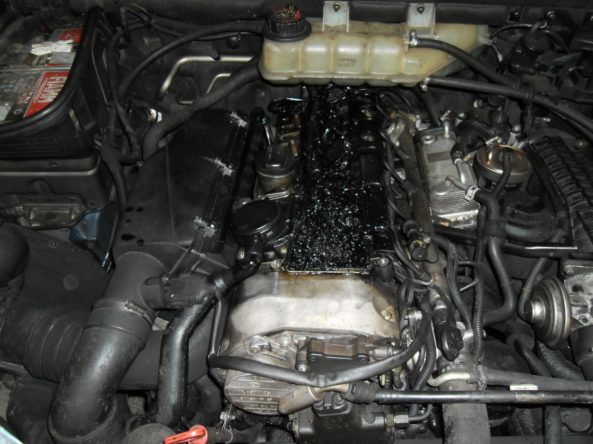

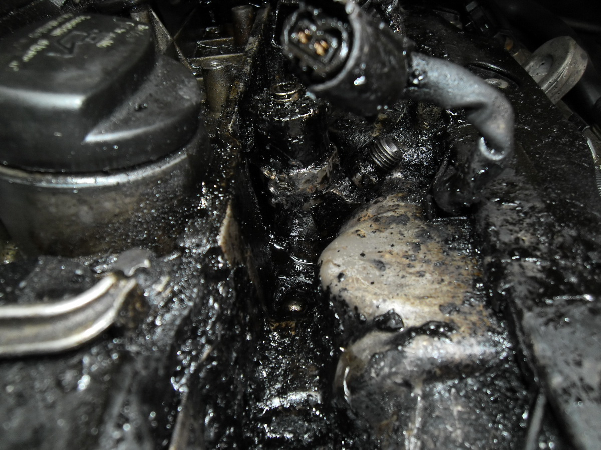

Wegen eines kleinen Karosserieschadens an Vattas Fusion war ich gestern und heute in einer kleinen Werkstatt hier um die Ecke und sah da einen ML in Bearbeitung.
Der Werkstattmeister meinte, daraufhin angesprochen:
Der Kunde kam mit der Fehlerbeschreibung, der ML würde stottern und nicht richtig ziehen. Und außerdem riechen, weshalb man die Lüftung immer nur auf Umluft stehen habe. Es bot sich dann dieses Bild, von dem mir der Werkstattmeister auf Anfrage diese Fotos mitgegeben hat:Zwischen der Ölkohle wurde dann auch noch Silikon gefunden. Wie das bloß dahin kam?
Bis auf eine, wie immer, bekam er die Düsen mit viel Aufwand raus. Die letzte auch, jedoch nicht ohne den "Deckel", aus dem die alle herausgucken vernichtend zu schlagen.
Die Ersatzteilkosten würden sich bis hierher auf 1200,-€ belaufen.
Vom Gesamtzustand des ML 270 CDIs, den dahingehend mal umrundet habe, ist das selbst in dieser kleinen Werkstatt eigentlich ein wirtschaftlicher Totalschaden, welcher sich durch Wartung zu rechten Zeit sicherlich hätte vermeiden lassen.
Hiiiillfeee ... das sieht ja selbst für den Laien fürchterlich aus.
- Beiträge: 1851
Die Lüftung auf Umluft schalten, hilft wirklich
Wenn dabei überlegst das die Dichtung unter dem Injektor ein Cent-Betrag kostet ist ein solcher Schaden wirklich vermeidbar. Die Ölkohle-Bildung ist bestimmt erst auf den letzen 200 Km entstanden
Kopfschüttelnde Grüße Olaf075

Hallo!Da ist der Besitzer wohl so lange gefahren bis nix mehr ging. Kenne ich von meinem Betrieb wo ich arbeite. Da wird gefahren bis zum Tode der Maschine. Das muss ja immer schön nach Öl gerochen haben. Ich nenne so etwas Wartungsstau.
Gruß Sascha
Gruß Sascha

ja Wahnsinn! Wenn es im Auto nach Abgas, Öl oder Sprit riecht, dann muss man doch danach schauen (lassen).

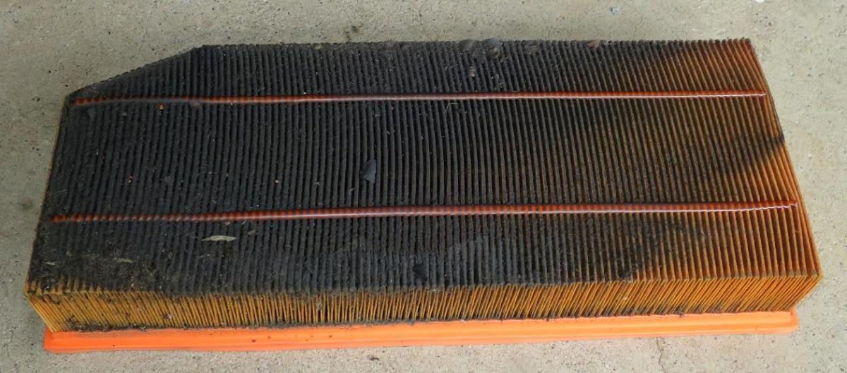

Heute möchte ich mal etwas eher banales einstellen, nämlich ein Bild meines alten Luftfilters.
Was mich daran so sehr erstaunt ist der hohe Verschmutzungsgrad.
Er verrichtete ziemlich genau 4 Jahre und 44.000 Kilometer seinen Dienst an meinem 270 CDI Motor.Was lernen wir daraus: Wechselintervall einhalten.
Viele Grüße Andreas140

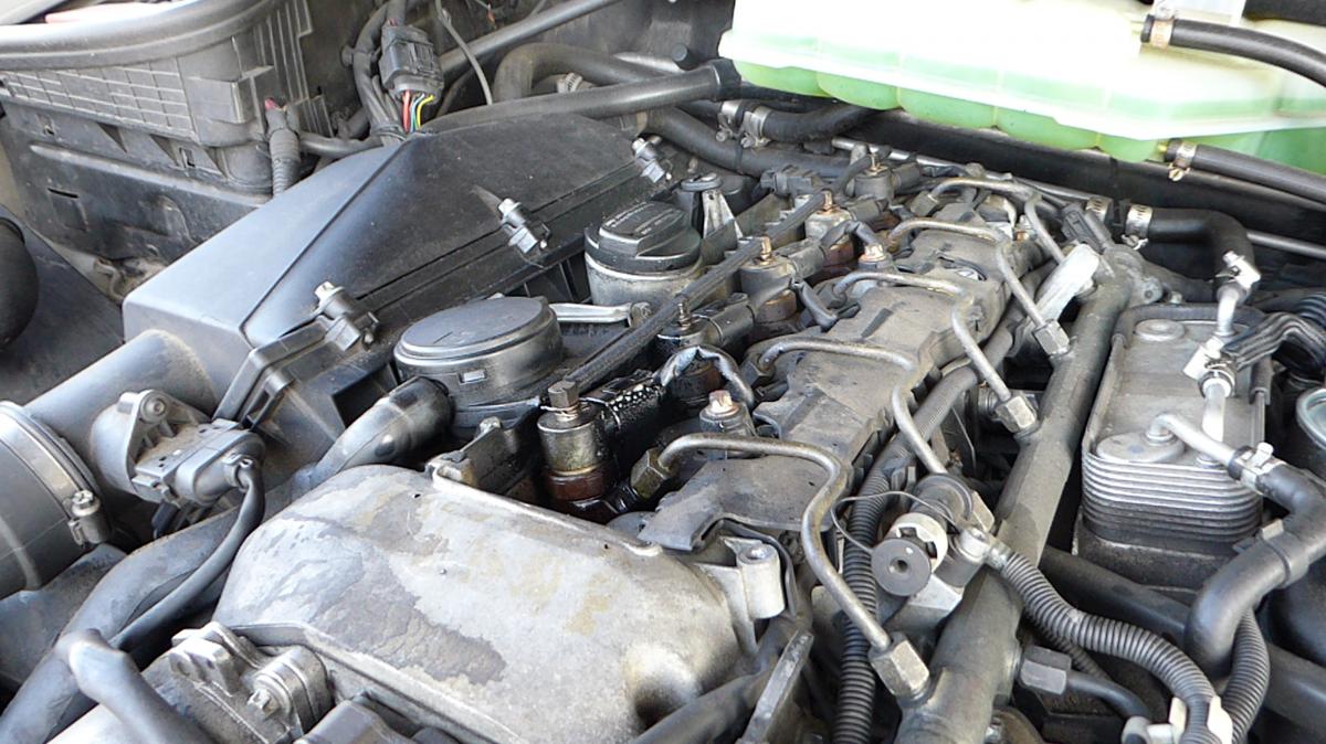

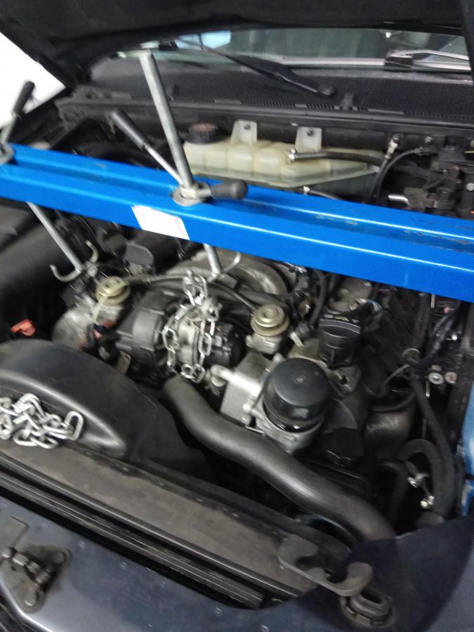

Moin, bei meinem Alten W163, den mein Sohn ja fährt, war der erste Injektor undicht geworden. Heute in die freie MB-Werkstatt Christiansen in Hasloh gebracht.
Angebot: 1 Injektor für 210€ neu abdichten oder alle 5 für 400€. Ich will nicht mehr so viel Geld reinstecken also erstmal 1 Injektor machen lassen. Mal schauen,morgen können wir den Dicken wieder abholen. Stefan009

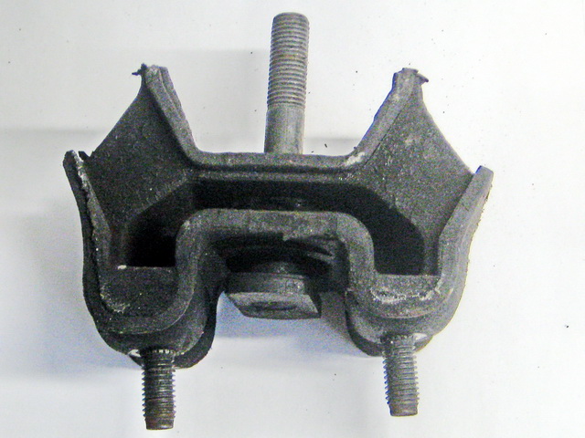

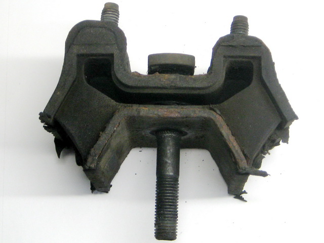

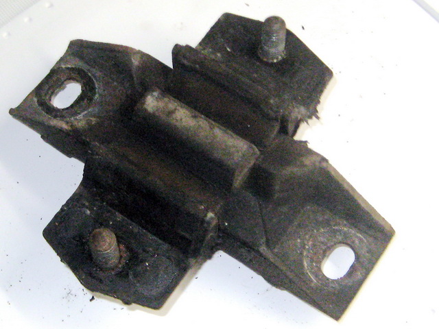

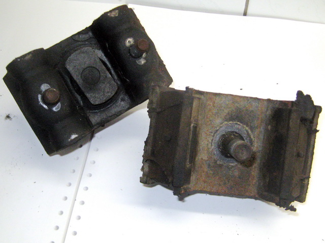

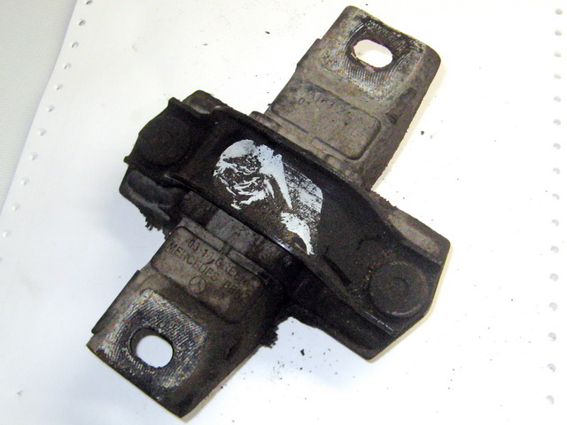

Und dann war da noch dieser Karton. Der stand ganz unten, weil da schwere Sachen drin waren, um die man sich gelegentlich mal kümmern wollte.
Meine alten Motorlager, die noch, zur Ansicht und Dokumentation, nicht entsorgt worden waren.
Nun war es aber an der Zeit, denn irgendwie wachsen meine Quadratmeter immer mehr zu. Hier also, für alle die das noch nicht am eigenen ML sehen und erfahren durften, die von mir aufbereiteten Fotos, damit man die Teile auch halbwegs gut sehen kann.Übrigens...
Bei meinem ML wurde der Austausch bei 145.900km durchgeführt.
Da hat es was gebracht, jedoch nicht soviel wie ich mir erhofft hatte, da die restlichen, letztendlich beanstandeten Geräusche, ganz woanders herkamen.
