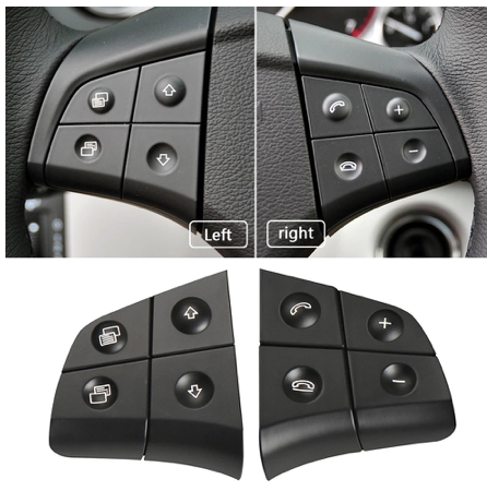

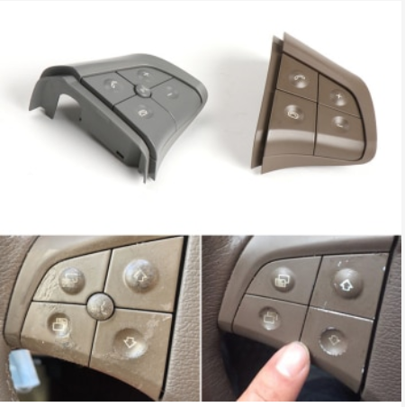

Angeregt durch den Bericht von Frank habe ich mir die Schrubbelarbeit gespart, und direkt neue Taster in China, über Aliexpress, bestellt.
Die Konsole welche die Tasten aufnimmt, die musste ich manuell vom Softlack befreien, das ist aber in 10 Minuten erledigt gewesen. Es gab Schläge von der Frau, da ich Ihren Spätzleschaber zweckentfremdet hatte ... :angel:
Für knapp 20 Euro gab es 2 neue Tastenblöcke, 160 Euro habe ich in ein neu bezogenes Tauschlenkrad investiert, und für den Aus+Einbau des Lenkrad+Airbags wollte die Werkstatt "cash" 50.- euro haben. Jetzt ist die Mensch-Maschine-Schnittstelle im Neuzustand. Das macht schon echt einen großen gefühlten Unterschied beim Reinsitzen ... ist zu empfehlen! :thumbup:
VG
Marc
17:15 Auf jeden Fall ist das die bessere Lösung des Problems. Vielen Dank, schön, daß die bei Deinem ML so gut gelungen ist.
Elegant (und hilfreich) wäre hier noch die URL des von Dir genutzten Angebots, von wo ja auch sicher die Fotos stammen. ;)

Das ist natürlich kein Problem, ich war nur nicht sicher ob das erwünscht ist.
Die Tasten haben ich hier https://de.aliexpress.com/item/4000696894344.html bestellt, und sehr flott geliefert bekommen. :wave:

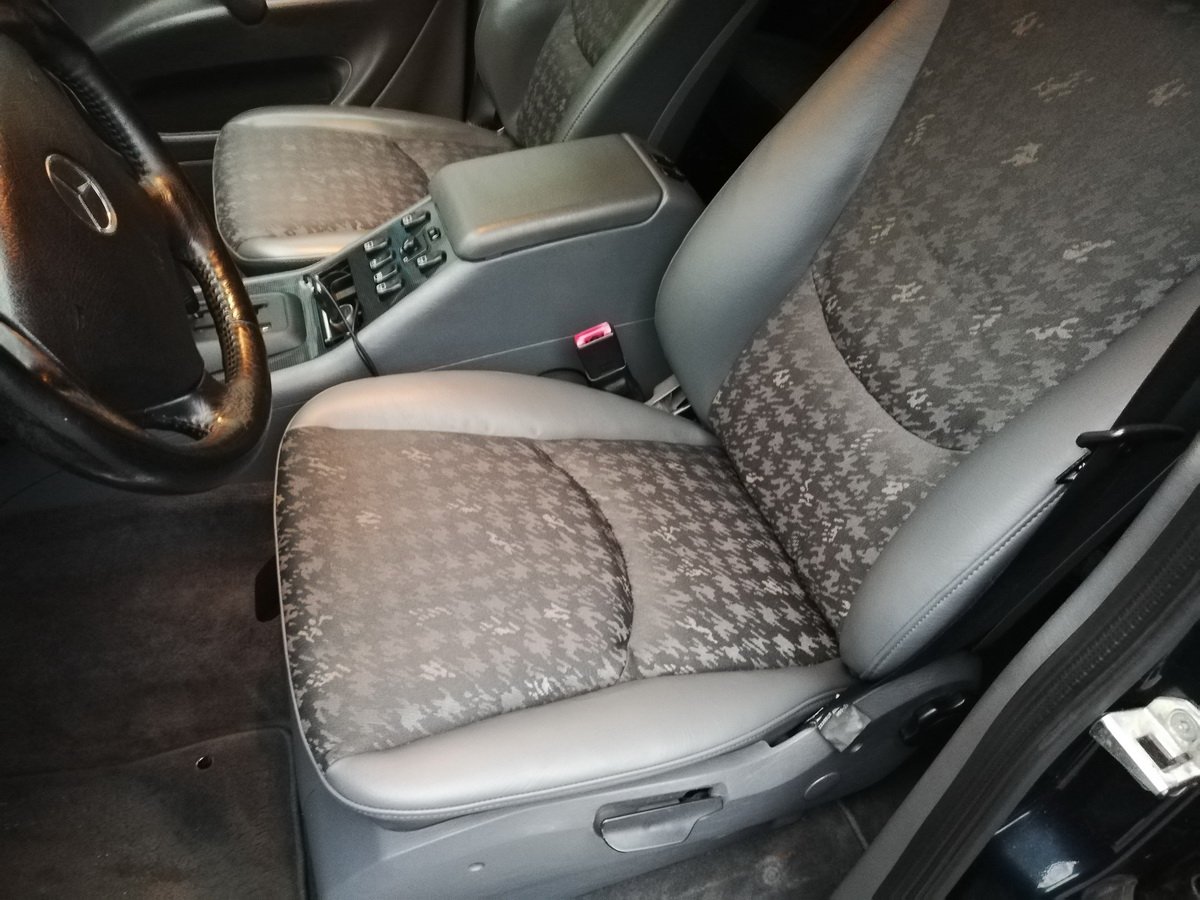

Nun ist das Fahrergestühl im :koenich: lichen ML wieder wie neu.
Man(n) sitzt nun wieder etwas höher. :P
Genaueres und Fotos, sowie ich die habe.
Ein besonders empfehlenswerter Fachbetrieb kommt dann auch in unsere Werkstättenseite.
Beiträge: 22279
Die "vorher" Bilder brauch ich Euch hier sicher nicht mehr zeigen, oder?
Seit dem 3. Jahr meines MLs, als mir MB die Kulanz zum Tausch wegen Rissen im "Teilleder"-Bezug vollständig verweigerte, fahr ich diese ja zu Besichtigung zu jedem MLCD-Stammtisch, um zu Zeigen, welches Mistmaterial MERCEDES da verbaut hat und jegliche Verantwortung dafür schon nach 2 Jahren, wie mir bekannt wurde, wegen "zu alt" abgelehnt hat.
Die nun neu eingebauten Originalbezüge werden vermutlich genau wieder 2 Jahre halten. Ich werde berichten!
Und dann wird dieses Kunstleder, tatsächlich befindet sich an diese Teillederbezügen kein Fitzel echtes Leder, beim Sattler gegen echtes, guter Qualität, ausgetauscht.

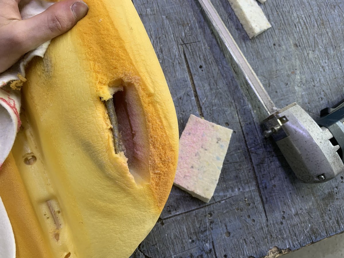

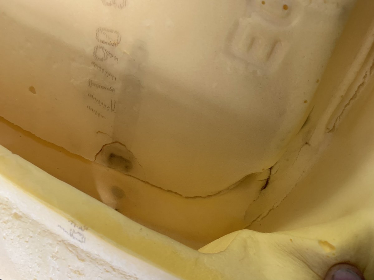

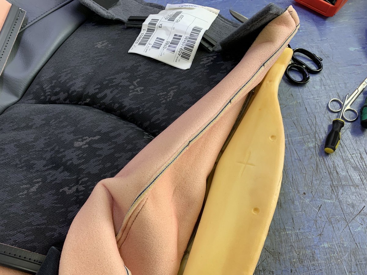

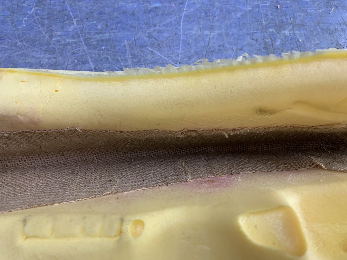

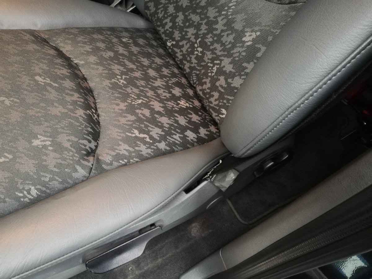

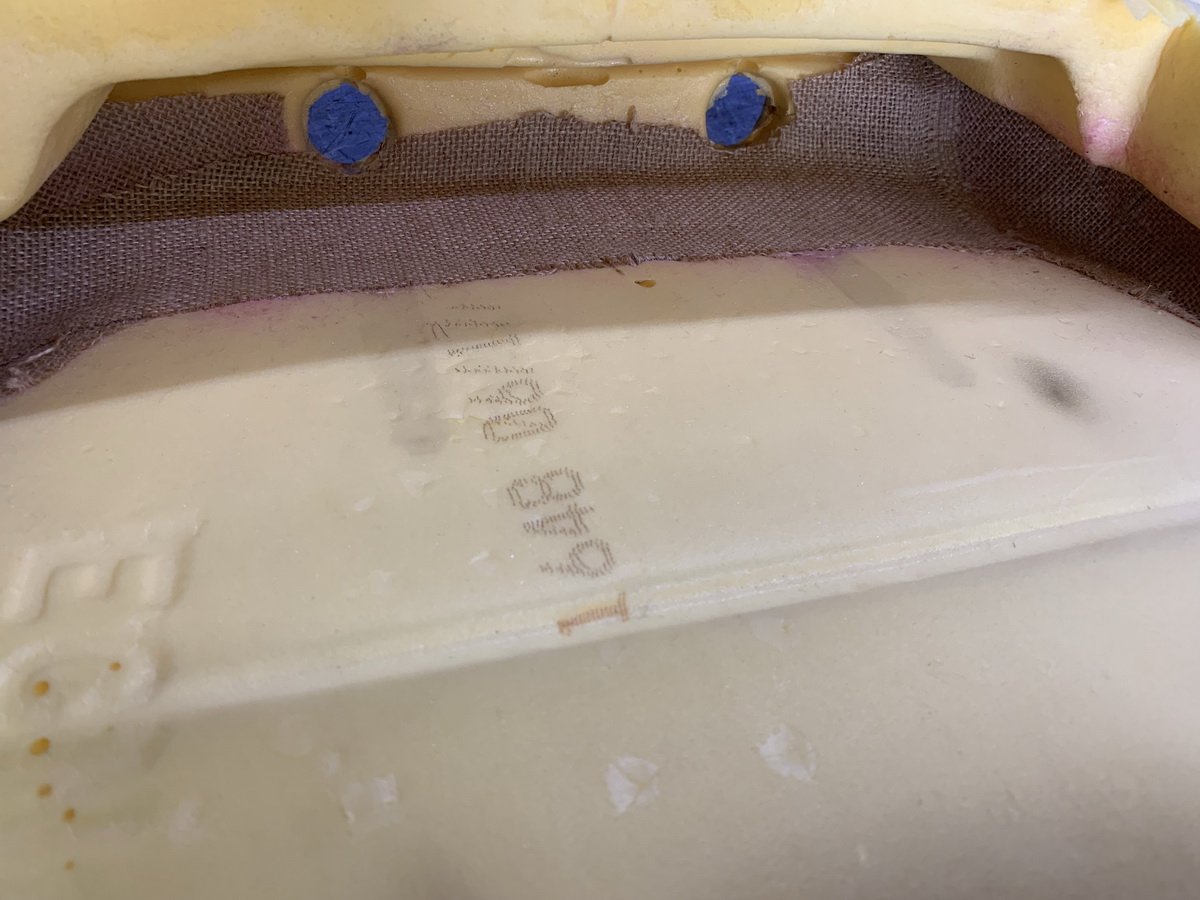

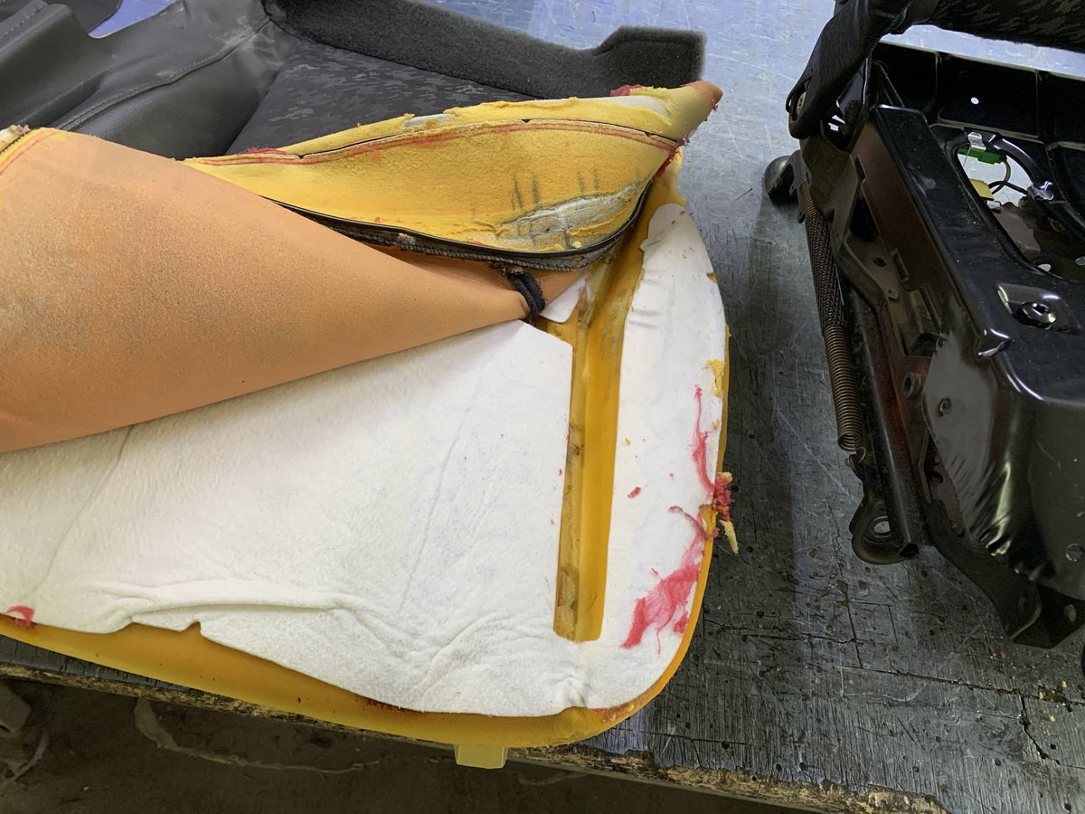

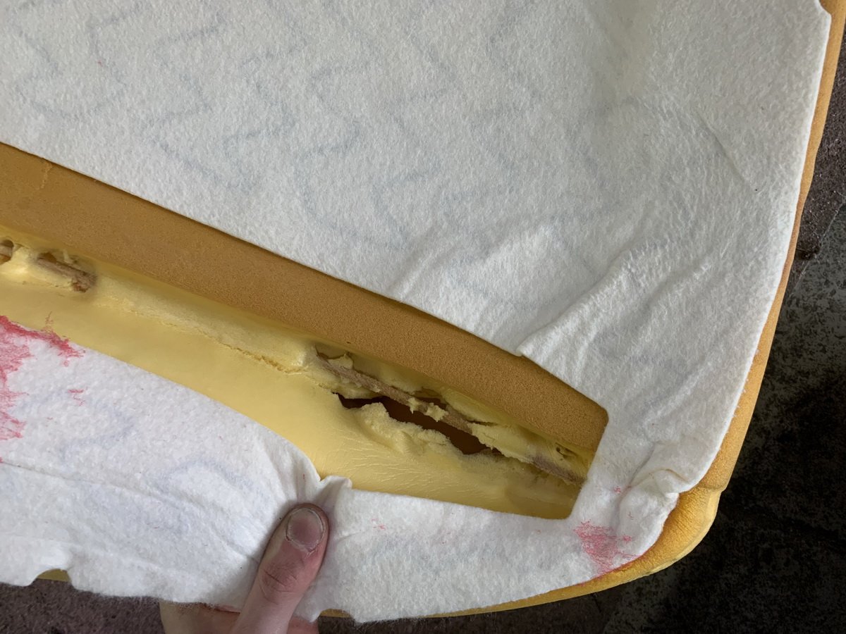

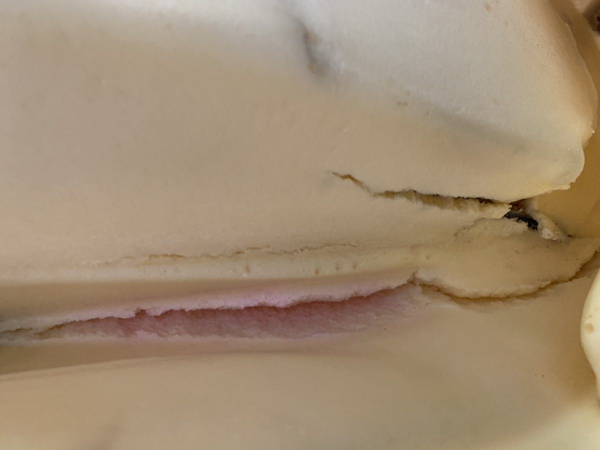

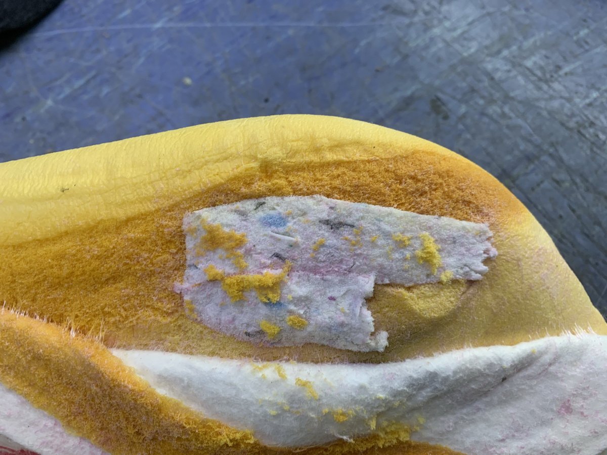

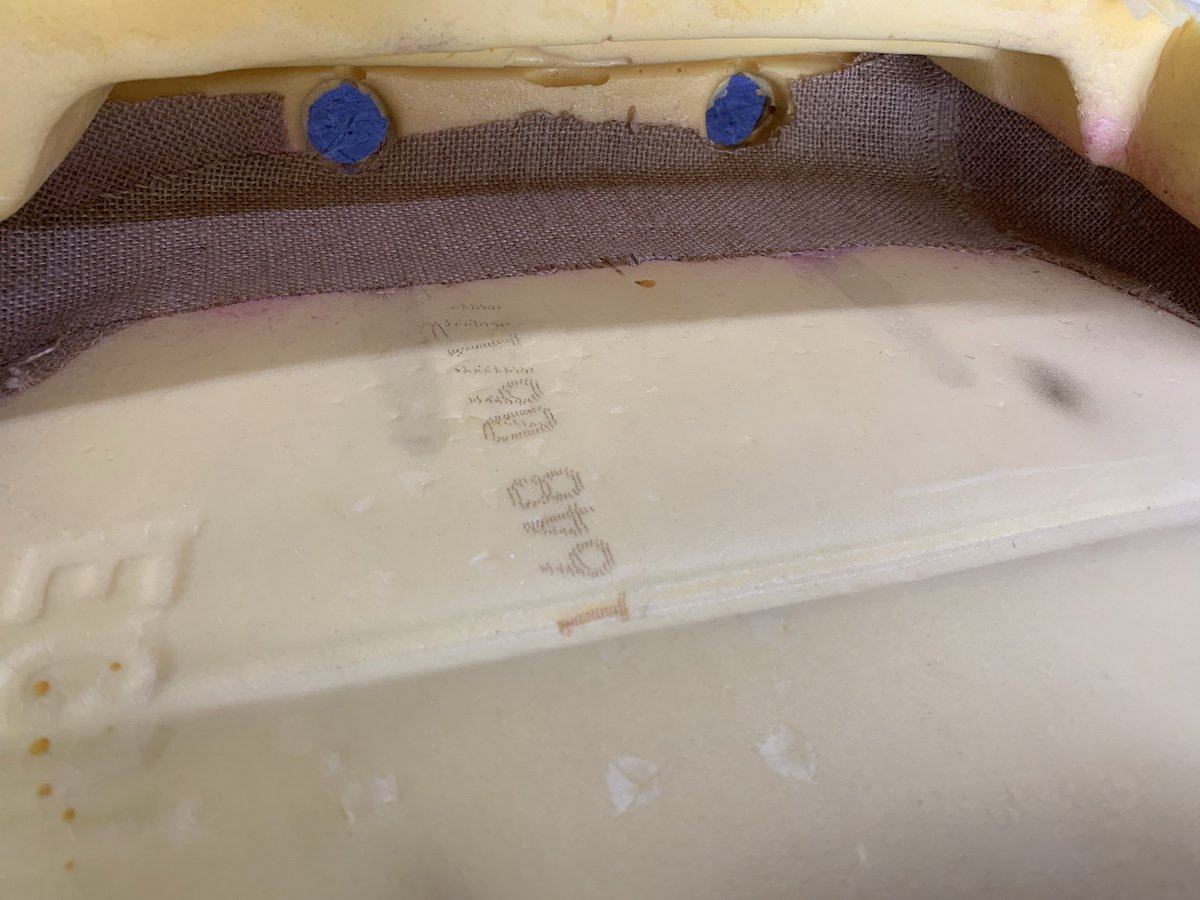

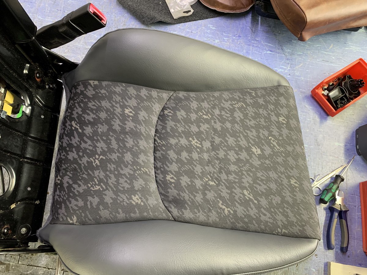

Hier die Fotos von den Arbeiten, die der Autosattler auftragsgemäß (und sogar gerne) für uns gemacht hat.
Unerwartet war die Lehne zur Hauptbaustelle geworden. Die hatte einige Schäden, die ohne gesonderte Auftragserweiterung gleich fachgerecht instand gesetzt wurde. Ohne nennenswerte Mehrkosten!
Ab hier gehts um die Rückenlehne

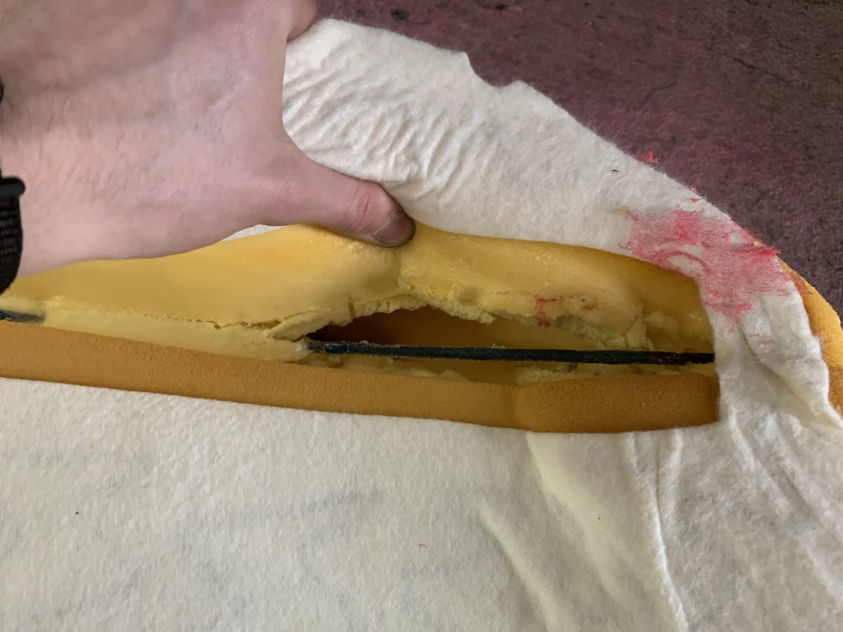

Risse wurden fachgerecht repariert
Ein größeres Loch wurde gestopft und verklebt
Foto: KJS
Foto: KJS
Foto: KJS
Foto: KJS
Was wollt Ihr noch wissen?
Ahja, morgens um 8 den ML gebracht - um 16:00 abgeholt.
Und? Mit allem Komfort und Bildern und interessanten Gesprächen und ansehen der Oldtimer in der Werkstatt?
Kosten: In Summe? Ganze 150,-€ :P :P :P
Tolle Fotos ... Und 150€ ist ja fast geschenkt.

sehr interessant finde ich das Bild mit den Leitungen der Sitzheizung. Das hab ich noch nie gesehen.
Den Preis finde ich auch recht günstig für diese Arbeit.
Hoffe der neue Bezug hält deutlich länger als der alte.
Beiträge: 22279
Der in Touscaloosa eingebaute "Teilleder"-Bezug (es ist kein Stück Leder dran) hat keine 2 Jahre gehalten.
Die jetzt eingebauten Bezüge sind original MB Ersatzteile ohne sichtbare Materialunterschiede.
Die Hoffnung ist also eher gering, daß die länger halten.

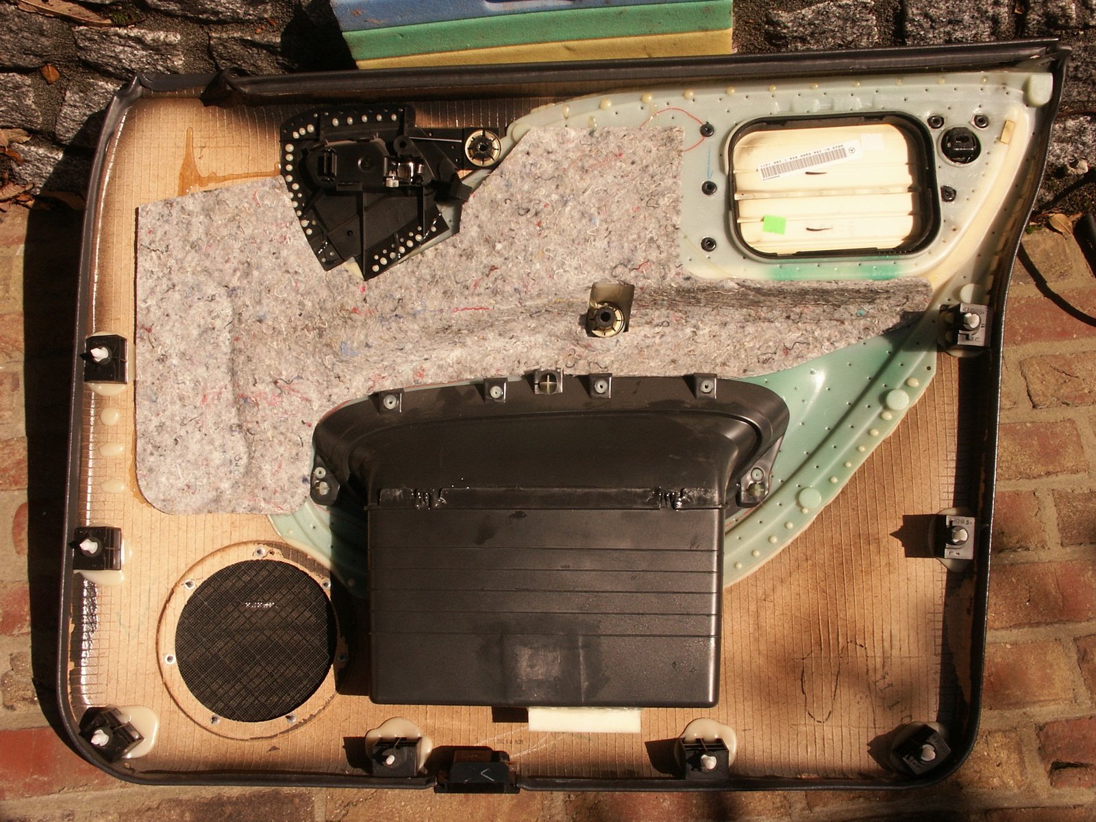

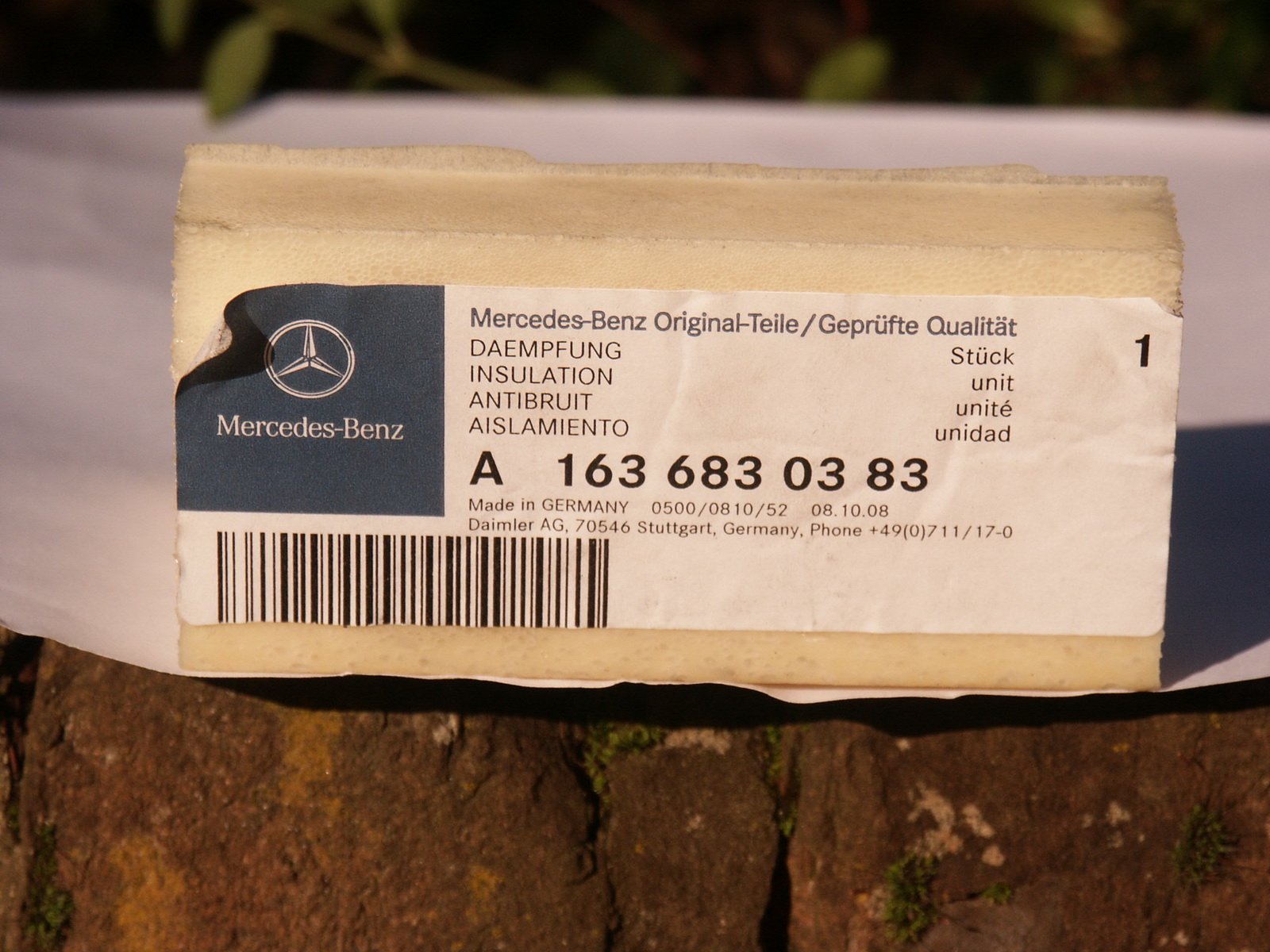

Das rechte Türschloss unseres MLs zickt immer mal wieder herum und lässt sich mal elektrisch betätigen oder auch nicht. So benötige ich dieses, sowie die Teile, Nieten und Klammern für die Türverkleidung. Außerdem benötige ich, weil die Türtasche abgefallen ist, zur Unterstützung derselben nach Befestigung, einen Schaumstoffblock, wie ich ihn 2008 schon auf der linken Seite verbaut hatte. Dieser hatte damals die Teilenummer A163 683 03 83 und wurde mit einer neuen Türtasche mitgeliefert. Als Ersatzteil konnte man die Teilenummer niemals finden. Für die rechte Seite dürfte es die A163 683 04 83 sein, da die beiden Ziffern im vorletzten Ziffernpaar, als Zahl aufgefasst, ungerade sind und damit für die linke Seite bestimmt ist. Für die rechte Seite muss es dann eben gerade sein, zumindest, wenn sich die linke und rechte Seite unterscheiden.
Mein Beitrag dazu, ist im Auditorium als Nummer 254 vom 3. November 2008, auf der 2. Seite vom Interieur zu finden.

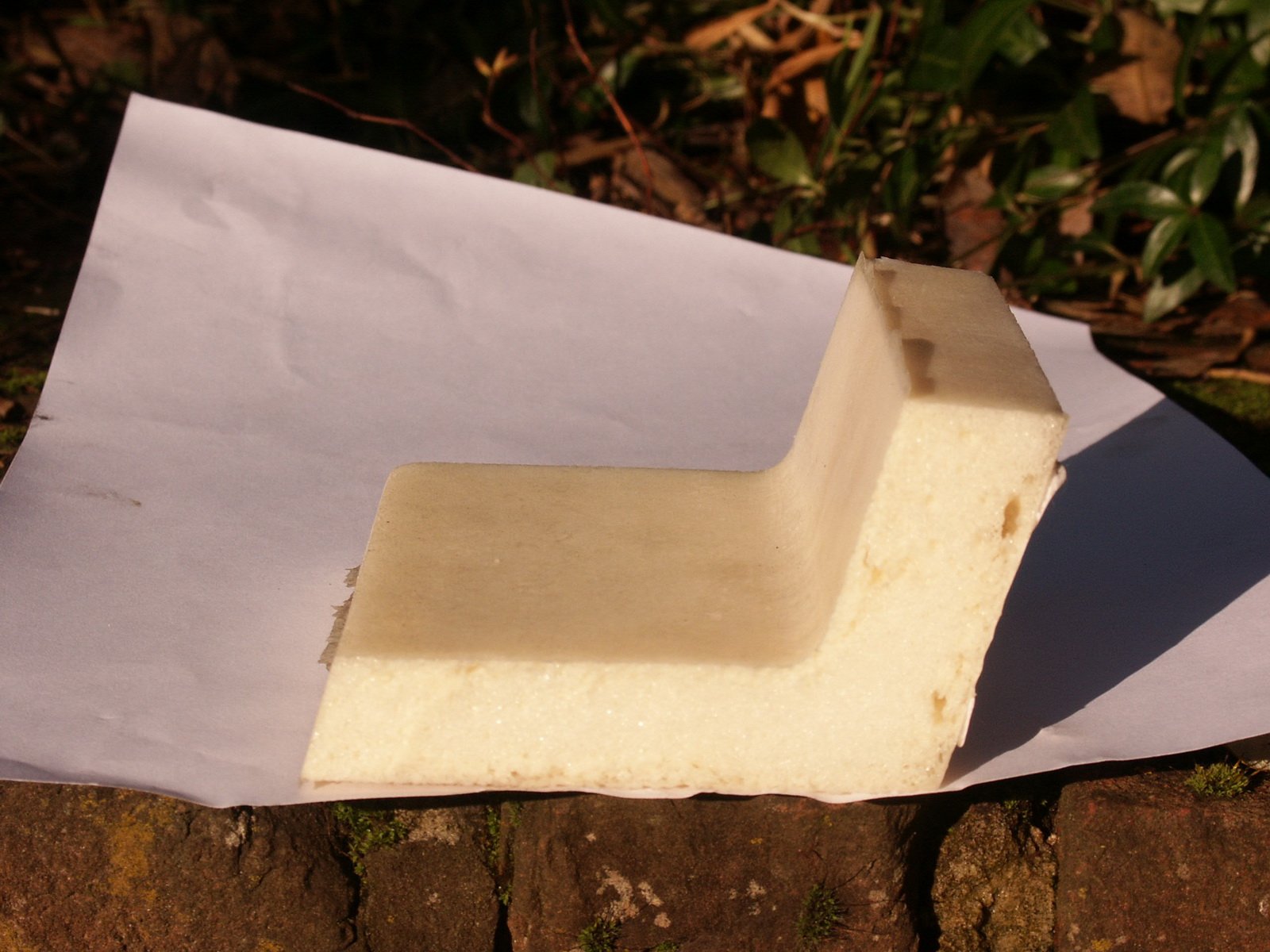

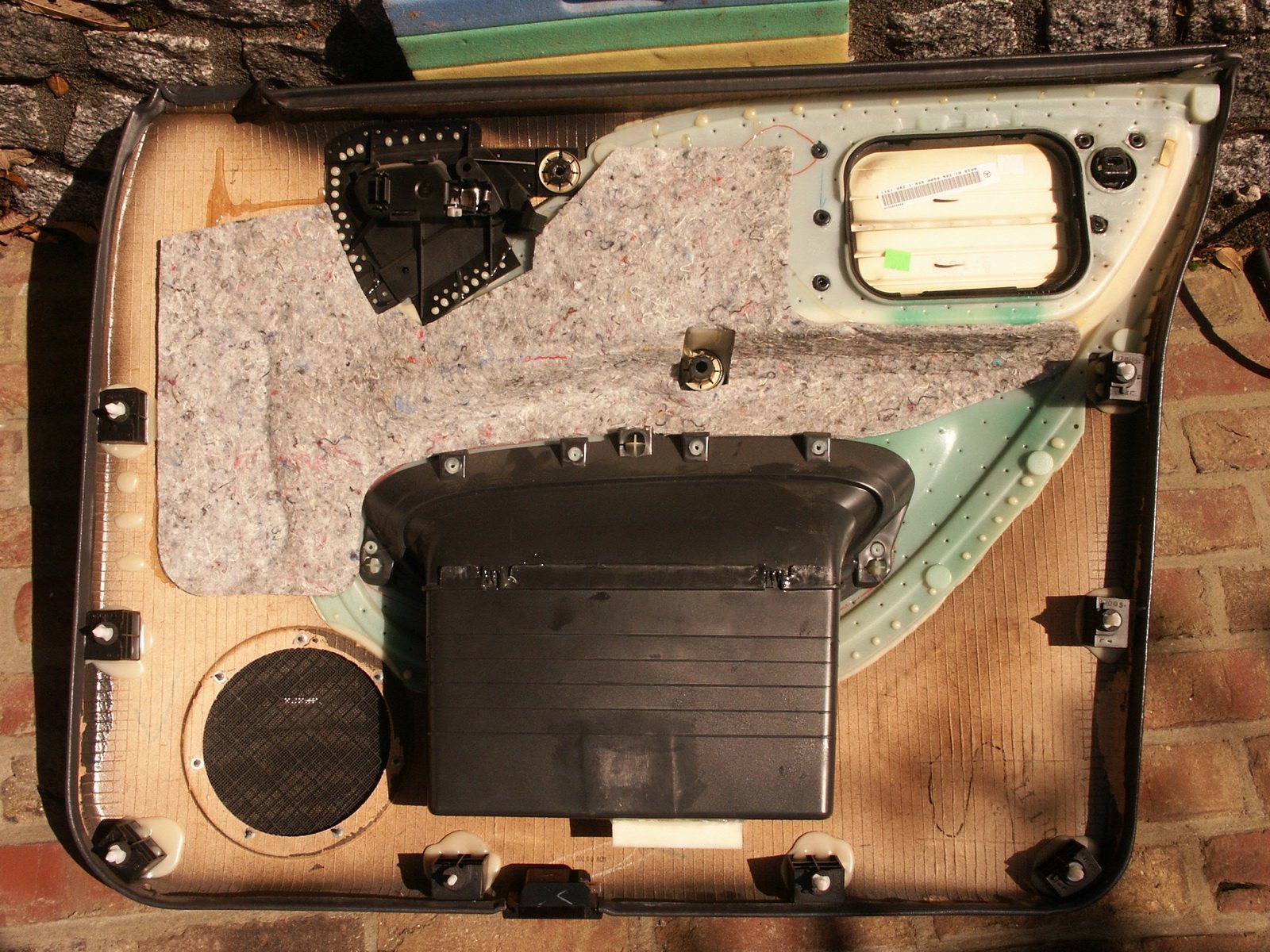

Hier hab ich die Fotos dazu vom Manfred mal rausgesucht um die hier auch deutlich größer zeigen zu können.
Damit sich der Rest der Gemeinde davon auch mal ein Bild machen kann.
Das Teil sieht ja verdächtig so aus, als wenn das für beide Seiten gleich wäre.

Schau bitte noch einmal bei WebParts nach. Da habe ich jetzt die rechte Türtasche als Reparatursatz reingelegt. Damals lag für die linke Seite ja dieses Schaumstoffteil bei. Die Email habe ich gesehen. Das Schaumstoffteil ist niemals in WebParts oder EPC zu sehen gewesen gewesen, auch nicht als es mir mitgeliefert wurde. Die steht zwar auf "Rot", ist aber vielleicht doch noch lieferbar. Darin wird sich wohl dann auch wieder dieses Teil verstecken und ich könnte Maß nehmen und das hier veröffentlichen.
Sollte dieser Reparatursatz lieferbar sein, kann er mit der restlichen getätigten Bestellung gemeinsam geliefert werden. Das Türschloss erneuere ich dann natürlich ohnehin erst, wenn er eingetroffen oder klar ist, dass dieser nicht mehr lieferbar ist.

Schade, aber dann werde ich mir so einen Block zur Abstützung der Türtasche selber schnitzen. Als Material werde ich wohl Styrodur nehmen. Ich meine das war bei dem originalen Teil auch so.
