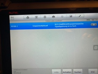

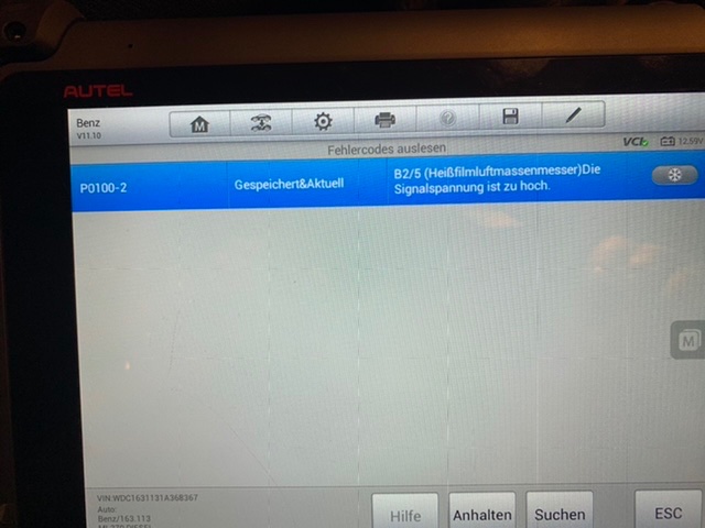

- Beiträge: 1904
Es ist manchmal wie verhext... Gestern haben wir mit dem Cabrio eine Schraube aufgesammelt... Plattfuß hinten rechts. Heut dann mit dem ML zum arbeiten gefahren: beim einfädeln auf die Autobahn keine Leistung. In den nächsten Parkplatz gefahren, neu gestartet und die Leistung war wieder da. Beim Abbiegen in Kempten an der Ampel dann wieder keine Leistung. Da werd ich morgen mal nach einem neuen Luftmengen-Messer schauen müssen.
23:12 Nun, das ist aber doch zumindest mal eine eindeutige Diagnose und der Fehler sollte schnell behebbar sein.

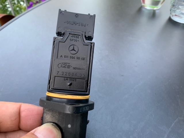

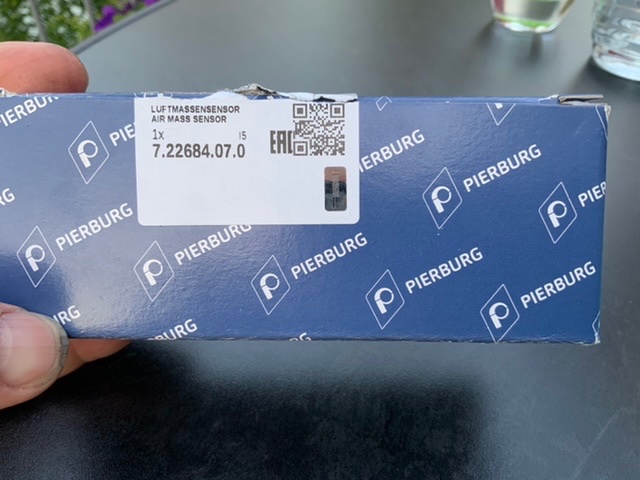

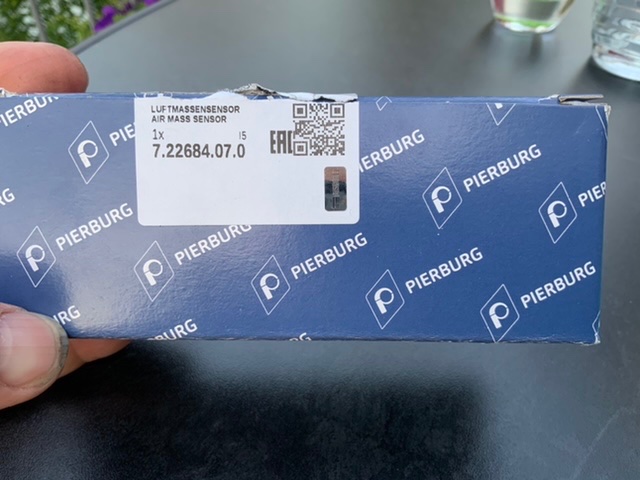

- Beiträge: 1904
der Fehler war eindeutig und schon auch so vermutet. Bestätigt durch das Auslesen des Fehlerspeichers. Heute habe ich das Ersatzteil geholt, 69,26 € bezahlt... eingebaut - und schon schnurrt der ML wieder so wie er soll.
Hier ein Foto des Defekten Altteil´s: Verbaut habe ich diesen: Viele Grüße aus dem Allgäu
