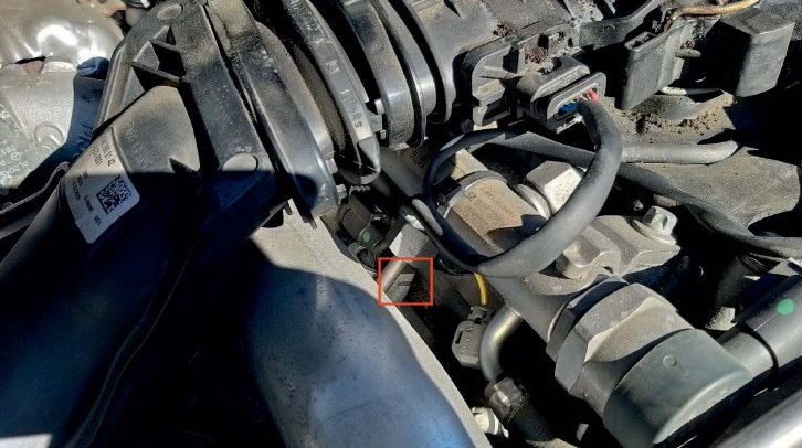

- Beiträge: 6746

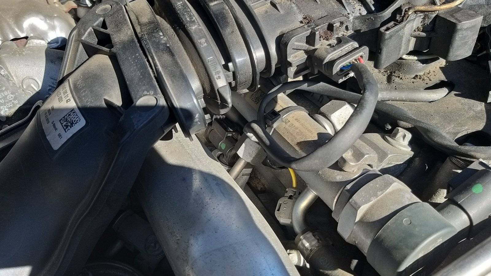

Hallo, aumann diese WIS Zeichnungen sind für mich immer wieder eine Qual
Natürlich ist das von mir fotografierte Bauteil nicht der gesuchte Sensor. Beim Ausbau fiel mir dann auf, dass der nicht mit ei er Klammer gehalten wird und auch komplett anders aussieht. Ich vermute, dass eher ein anderer Sensor ist.
Ich grabe mich nochmal in die Zeichnumg und den Motor rein. Das Teil muss doch auffindbar sein.

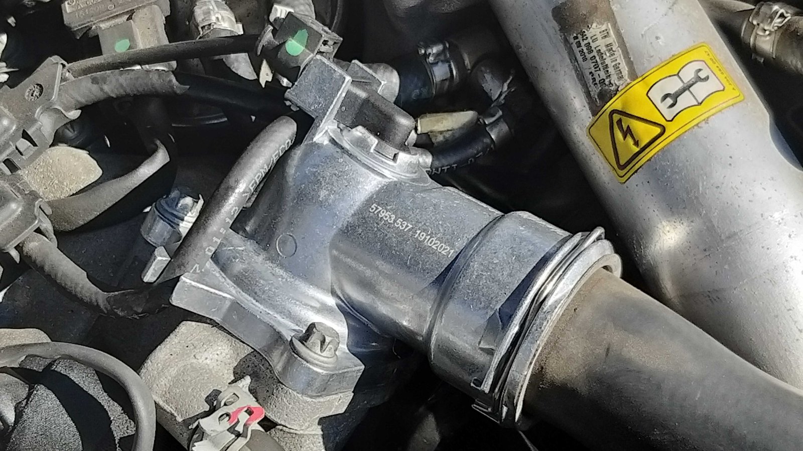

- Beiträge: 6746
Hallo, nun müsste ich den Sensor gefunden haben.
Der liegt unterhalb des "Geweihs". Da komme ich gerade so mit einem Finger dran und ich habe keine Ahnung wie man an den Sensor heran kommen soll, um ihn auszubauen. Da muss man von oben doch erst einmal ein wenig was abbauen. Ohne Anleitung bin ich da aufgeschmissen.

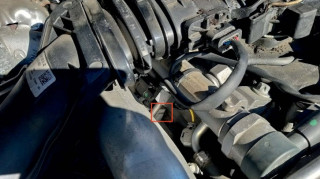

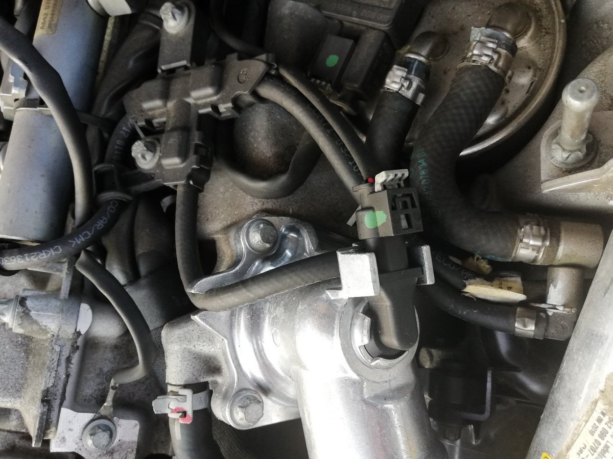

- Beiträge: 6746
Hallo Manfred, in meinem Beitrag von Samstag um 13:29 Uhr ist doch ein größerer Bereich fotografiert. Das habe ich natürlich nicht nochmal wiederholt. Zudem habe ich natürlich schon herausgefunden, wo Sensor und Klammer sitzen. Mein Problem ist nur, dass der Zugang zum Sensor so eng ist, dass ich nicht einmal zwei Finger dort hinein bekomme. Irgendwie muss man von oben und/oder von der Seite noch Bauteile entfernen, damit man an den Sensor zum Ausbau herankommt.
Ich denke, mit etwas Geschick könnte man die Klammer herausholen und dann den Sensor herausziehen. Aber der Wiedereinbau dürfte quasi unmöglich werden.
Wie gesagt, bei Tageslicht und entsprechend gutem Wetter versuche ich mich nochmal an der Sache.
- Beiträge: 8914
An diese Bilder konnte ich mich nicht einmal erinnern. Ich sitze nicht nur auf dem Sofa und warte auf Anfragen. Hilfreich wären sie aber auch nicht gewesen, weil nicht angezeigt wurde, wo das Problem liegt.
Solch ein Motor liegt hier nicht bei mir. Beim W163 in Benzinausführung kann ich selbst nachschauen. Ansonsten bin ich auf die Angaben der Fragesteller angewiesen.

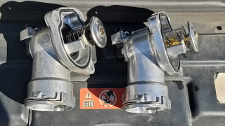

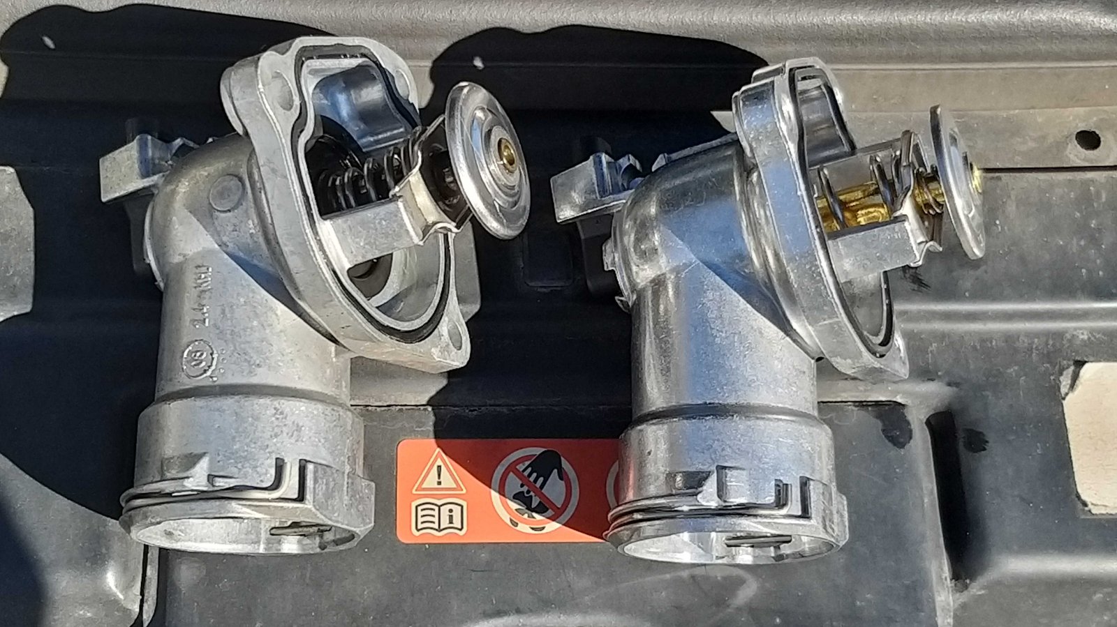

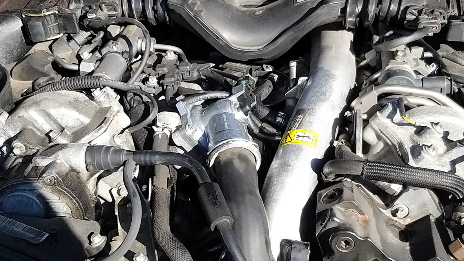

- Beiträge: 6746
Hallo, hier kommt mein noch ausstehender Bericht über den Tausch des Kühlwasserthermostats.
Da ich erst einmal verzweifelt versucht habe, herauszufinden, wie man denn an den Kühlwassersensor herankommen könnte, habe ich noch einmal gründlich alle Informationen hier gelesen und mich auch noch mal mit einem OM 642 Experten (virtuell) zusammengesetzt und mir erklären lassen, dass der Sensor halt keine beweglichen Teile hat und eher nicht betroffen sei. Daher würde bei der Laufleistung eher das Thermostat (so hatte es Manfred ja auch geschrieben) in Verdacht steht, defekt zu sein.
Also habe ich mir kurz via eBay ein Thermostat von AIC für 60 € bestellt und einen Tausch alte gegen neu gemacht: Nach dem Ausbau des alten Thermostats habe ich recht schnell gesehen, dass die Verschlussklappe nicht mehr vollständig schließt.
Aus- und Einbau gingen recht schnell - nur der Anschlusschlauch für den "großen" Kühlwasserkreislauf (auf den Bildern geht der nach vorne in Richtung Kühler raus) wollte auf Anhieb erst einmal nicht richtig dicht werden. So musste ich mir noch einen Dichtring für 1 € besorgen gehen, der nun das System gegen Kühlwasserverlust abdichtet.
Im eingebauten Zustand sieht das nun so aus: Grundsätzlich war das ganze für mich eine Arbeit von knapp 1h (wenn man weiß was man tut, sollte das in knapp 10 Minuten möglich sein). Am Ende musste ich allerdings noch gut 0,6 Liter Kühlflüssigkeit (G48 50% und 50% Wasser) nachfüllen, wil beim Ausbau des Thermostats und bei der Dichtigkeitsprüfung etwas Flüssigkeit verloren gegangen war. Das G48 habe ich schon länger bereit stehen - da war zum Glück kein Kauf von Nöten.
Seitdem habe ich erst einmal Ruhe. Über Langzeiterfahrung mit dem AIC Ersatzteil werde ich berichten, falls das Teil nochmal auffällig werden sollte.

- Beiträge: 8914
Das war ja nicht gerade ein Schnäppchen. Das originale Thermostat mit der Teilenummer A 112 203 02 75 kostet 29,58€. Dabei wird die Dichtung mitgeliefert.

- Beiträge: 8914
Sorry. Das war mein Fehler. Ich habe ein falsches Fahrzeug ausgewählt, nämlich mein eigenes. Richtig ist A 642 200 22 15 und das kostet 149,60€.
15:30 Und ich wollt mich schon wundern...

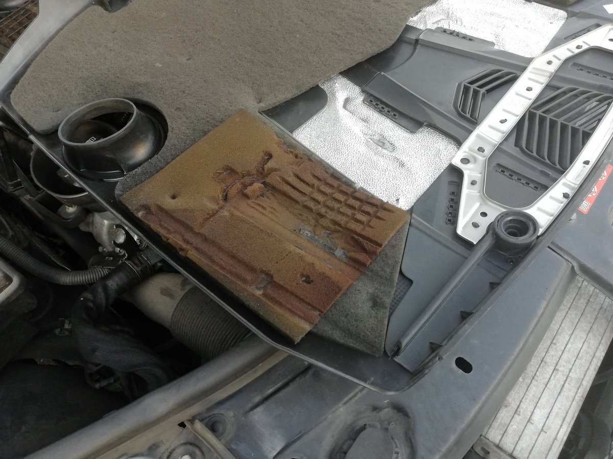

- Beiträge: 22319

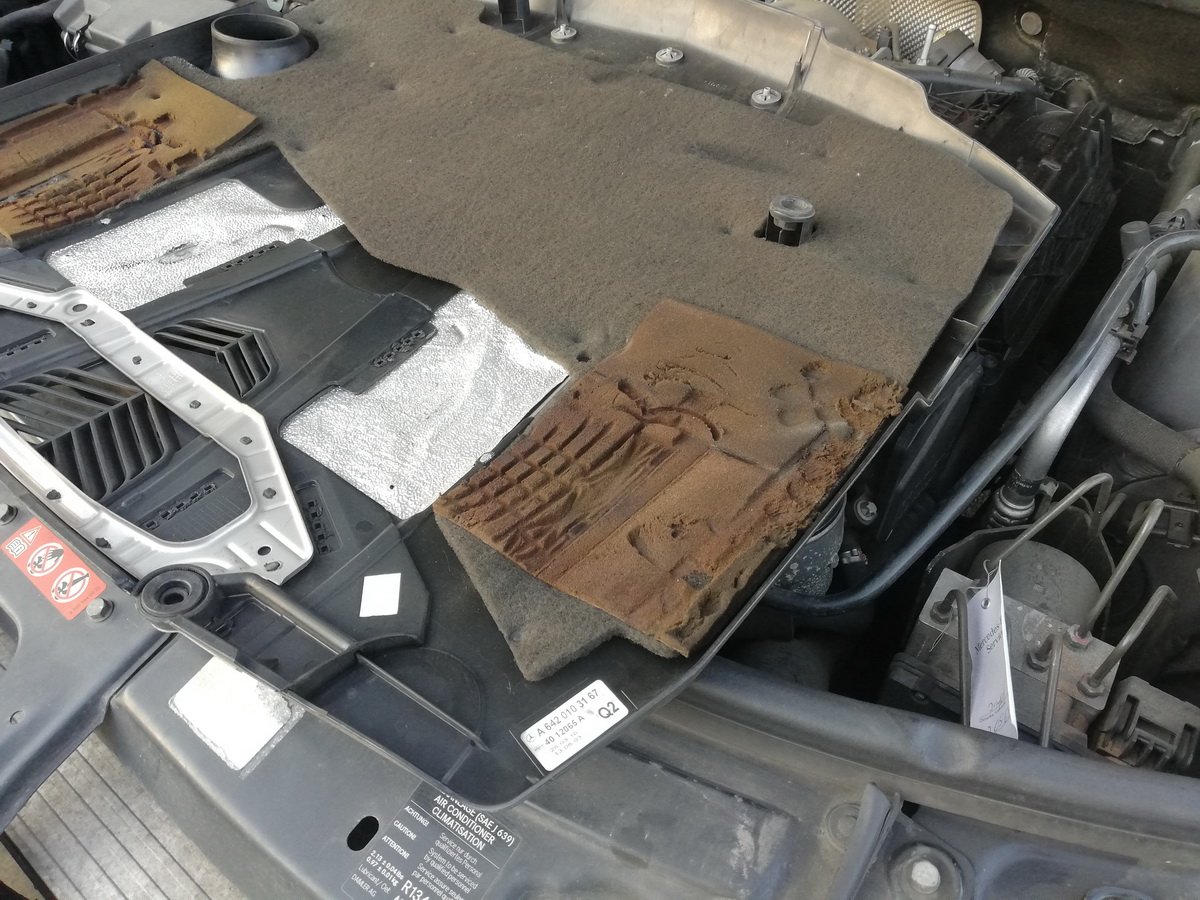

Gestern hab ich mir per eBike beim
noch den längst überfälligen Kaffee abgeholt. Nebst einiger Fachsimpeleien, versteht sich.
Und bei genauerer Betrachtung des Motorraums seines MLs ergaben sich neue Erkenntnisse meinerseits. Meine Nachfrage nach der "Erde" auf dem Motor und wie die dahin komme resultiert aus dem "Anspruch" von Mercedes-Benz spätestens ab der Baureihe W164 biologisch abbaubare Materialien zu verwenden.
Toll! Denn dieser Zersetzungsprozess beginnt mit der Auslieferung ab Werk. Und deren Auffassung ist es ja schon immer, daß nach 10 Jahren unbedingt ein Neukauf fällig ist. Das "alte" Auto zerfällt ja dann schon...
Ob man da neue Dämmatten eibauen sollte?
Nun, zumindest sollte man die "Erde" da gelegentlich mal aussaugen. Sonst kokelt die nachher noch irgendwo fest. Neu für mich, weil ich das bisher einfach übersehen hab: Der Thermostat hat einen elektrischen Anschluß!
Erste Betrachtungen vor Ort lassen mich vermuten, daß da 2 Regelungen aufeinander zugreifen.
Piezo vielleicht? Ein Fühler kann das wohl nicht sein. Beim mitgenommenen Altteil kann man den vom René beschriebenen Restspalt gut sehen. Bei genauerer Betrachtung am MLCD-Schreibtisch fiel eine kleine Stahlkugel aus der Packung. Ob die sich da irgendwo unrechtmäßig abgesetzt hat ist erst mal unklar.
Bei Gelegenheit und passendem Werkzeug, denn das scheint gar nicht so einfach zu sein, will ich den elektrischen Teil mal "ausbauen". Das wird nicht ohne vollständige Zerstörung des Teils abgehen.
