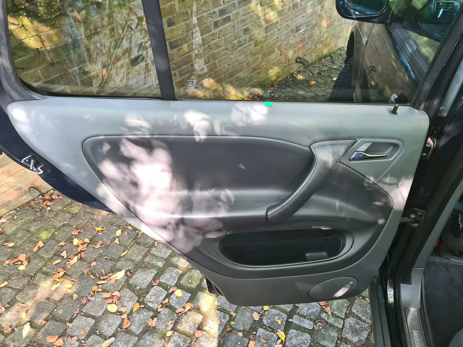

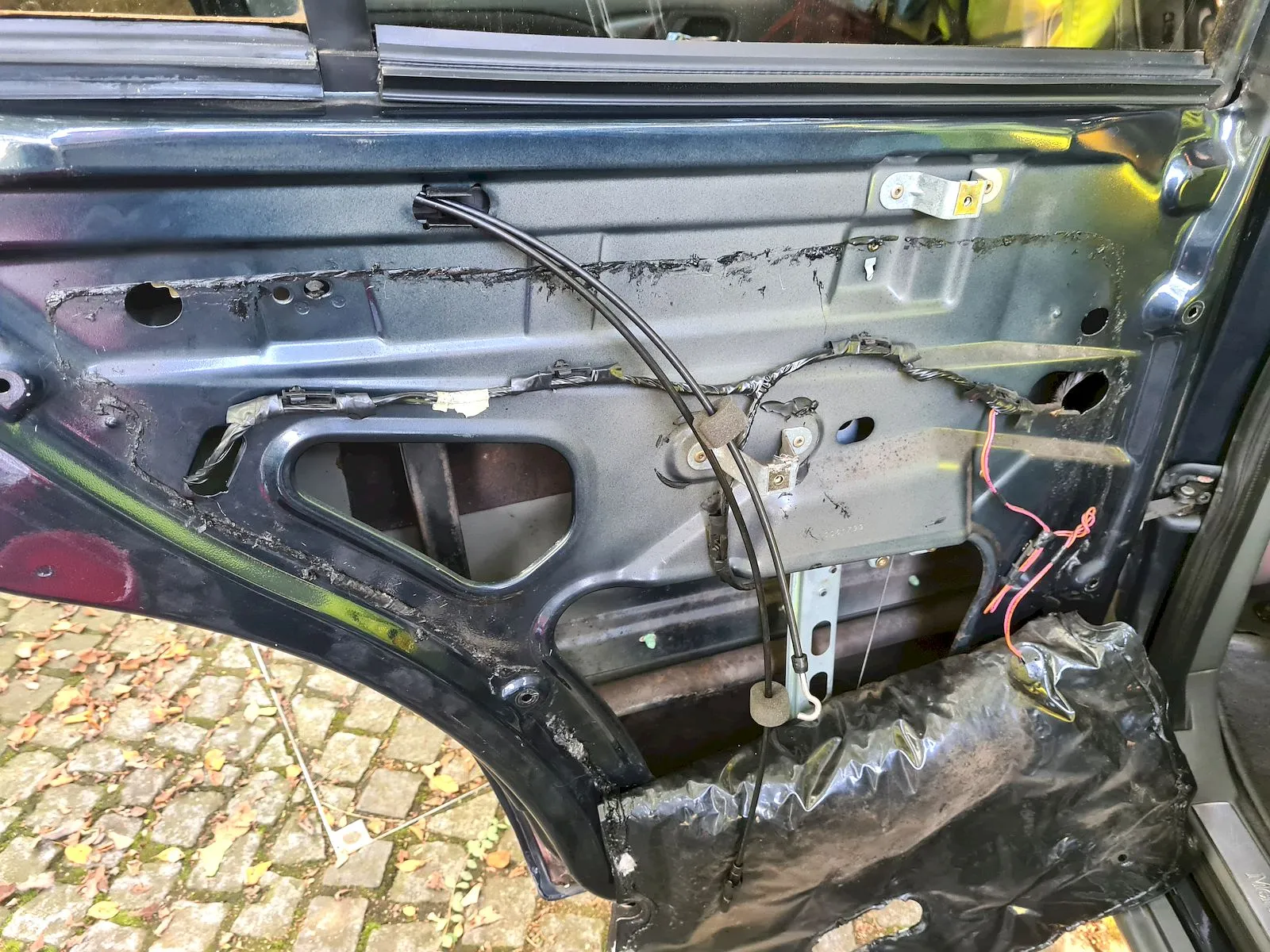

Ganz anders hier bei unserer "mal eben" Reparatur.
Mit ausführlichen Kommentaren, damit für spätere, von MLCDlern auszuführende Reparaturen, alle relevanten Infos rüberkommen, welche uns definitiv gefehlt haben.
Trotz Erinnerung und nachschlagen und im WIS nachlesen.

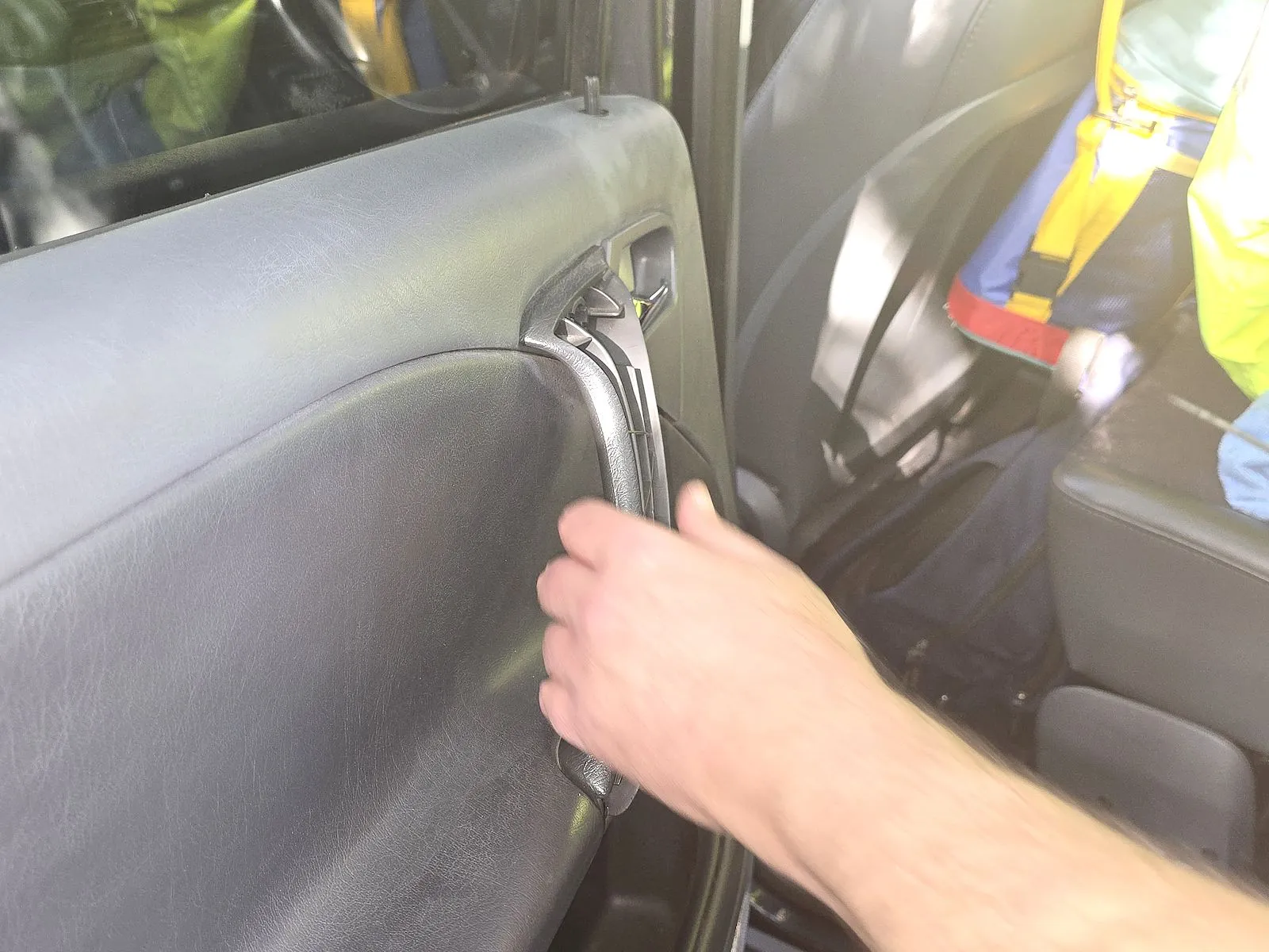

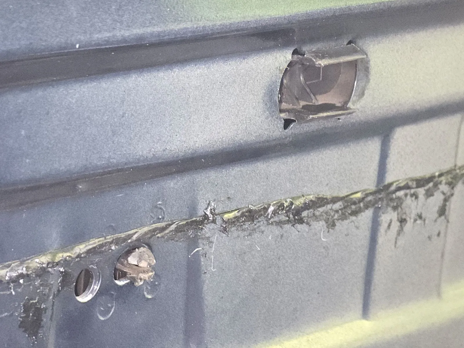

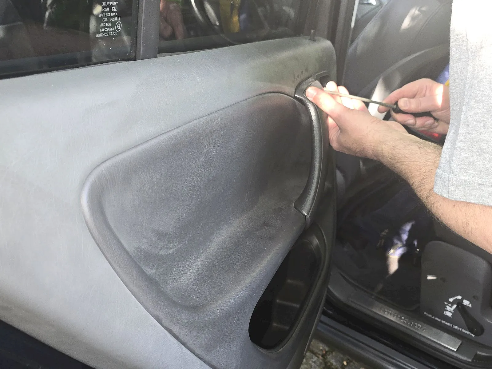

Auf gehts! Frisch ans Werk und die Türgriffverkleidung vorsichtig mit schmaler Klinge herauslösen. Grobmotorik würde hier schaden.
Die nun oben und unten sichtbaren Kreuzschlitzschrauben lösen. Danach rundum vorsichtig, mit weichem (MB) Montagekeil die Klipse lösen und hoffen, daß diese überleben. In dem Alter schon eine Herausforderung.
Danach die Dichtfolie vorsichtig lösen, soweit erforderlich, denn der Klebstoff daran taugt nur dann immer wieder.
Auch die ganz genaue Betrachtung des Neuteils führte hier noch nicht zur Erkenntnis, daß da doch weiterentwickelt wurde...

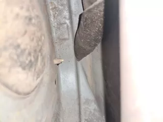

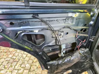

Größte Befürchtungen hatte ich ja, was den Rost in den Türen meines MLs betrifft.
Wie man hier bestens sehen kann, ...
...war diese glücklicherweise unbegründet. Alles in bester Ordnung. Das freut einen doch zu sehen.

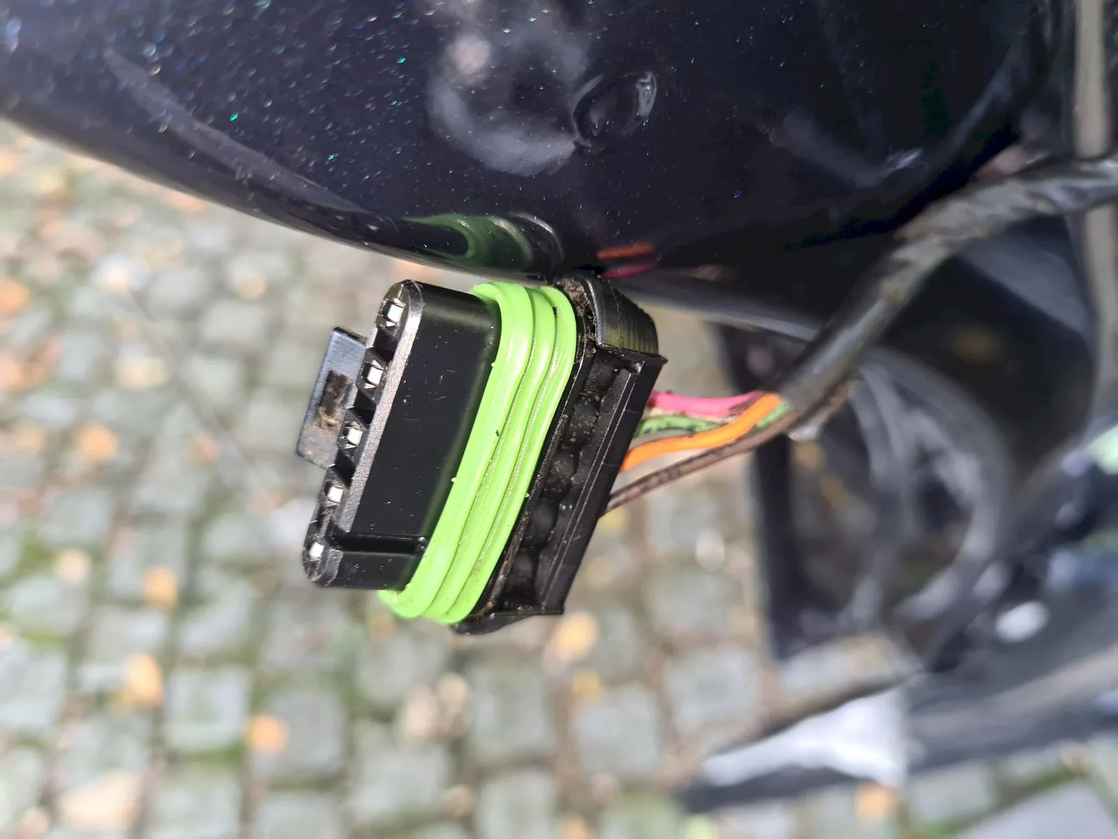

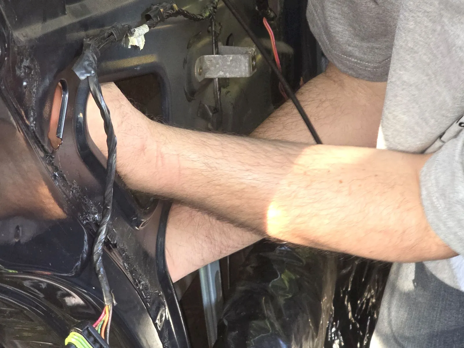

Zuerst hab ich dann den Stecker gezogen, am Türschloss. Da kommt man ganz gut ran. Auch an die obligatorische Steckersicherung, die man natürlich vorsichtig entriegelt, bevor man den Stecker zieht.
Wenn man da fingert, sieht man natürlich nix. Entweder sehen oder fühlen. Beides gleichzeitig geht nicht.

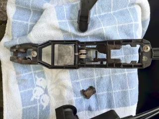

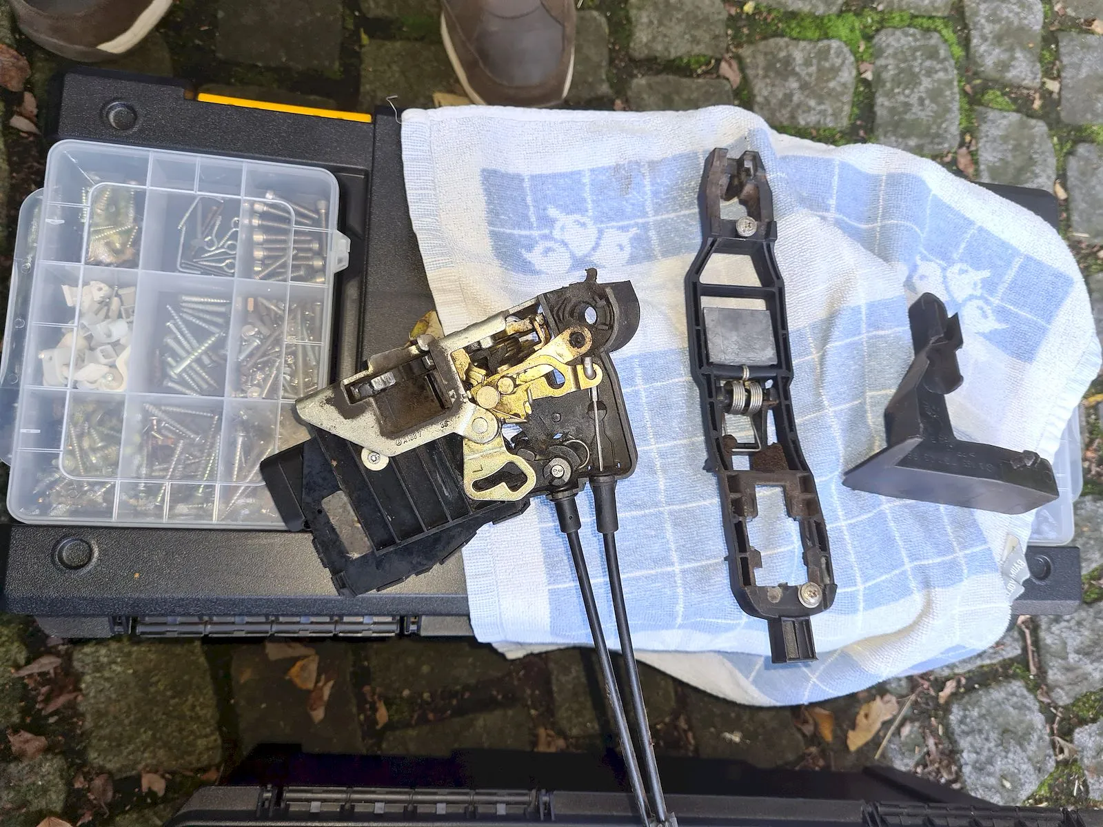

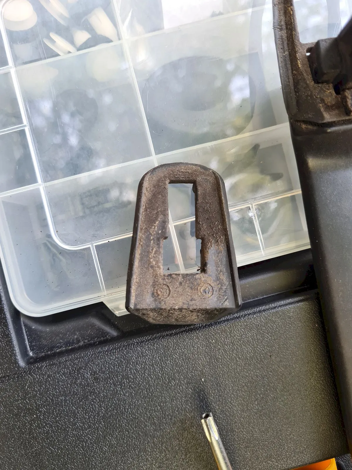

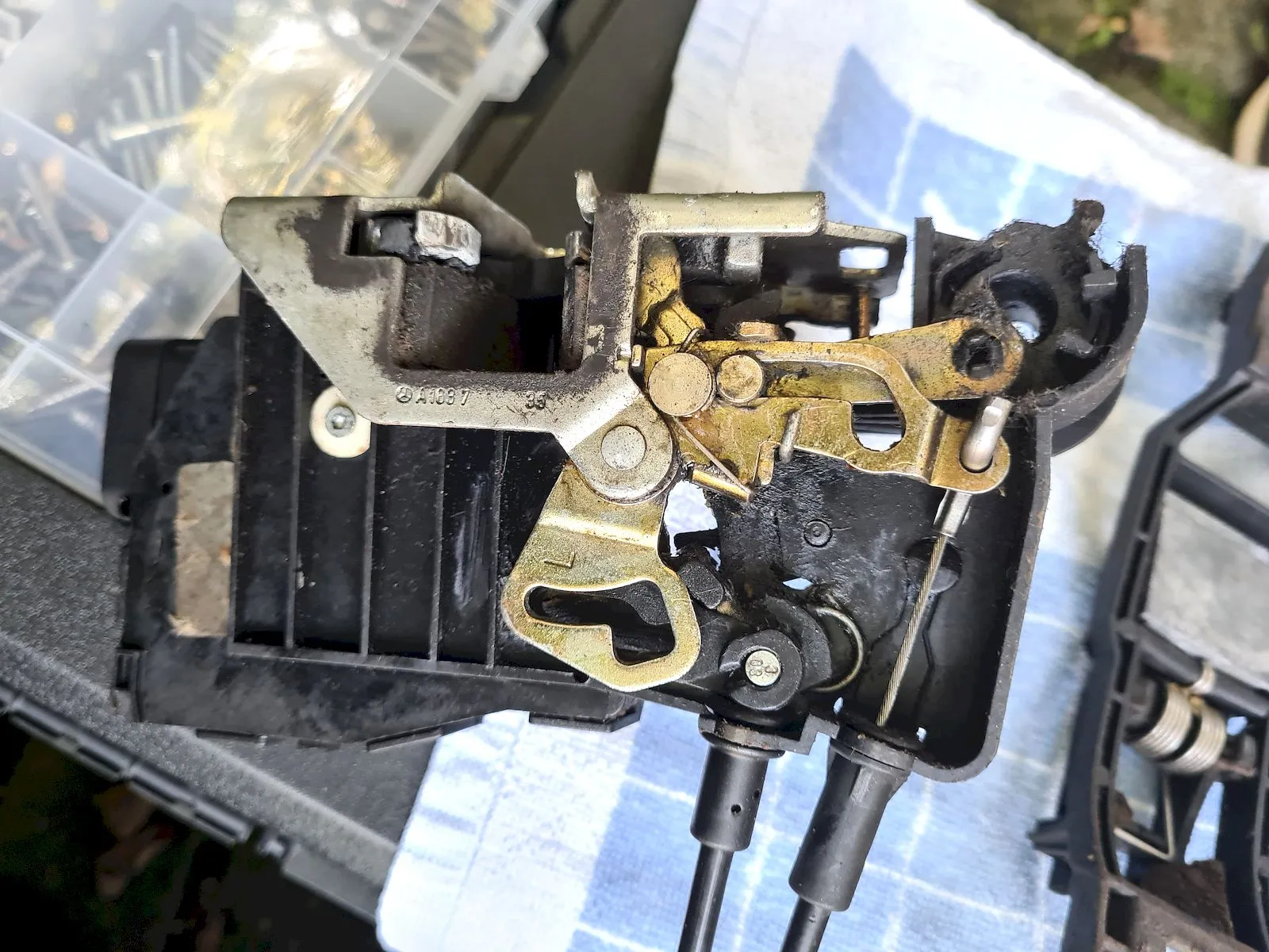

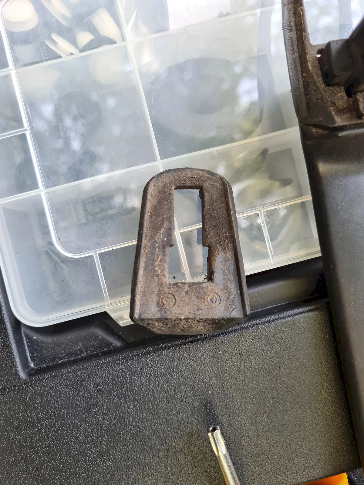

Ausgebaute Teile: Defektes Schloß; Griff-Innenteil; Seilzugführung
Diese Seilzugführung gibt es wohl bei NachMoPf-MLs nicht mehr. Die hat richtig Zeit und Ärger gekostet, da die nur in der richtigen Reihenfolge wieder an ihren Platz gebracht werden kann. Und dafür braucht es schmale Finger und geradezu artistische Handgelenkigkeit.
Der Ausbau des Handgriff-Innenteils geht nur mit einem besonders langen Stern-Werkzeug. Einen Satz davon hatte ich mir seinerzeit extra zugelegt. Zugang über eine Bohrung, welche unter der Türdichtung verborgen ist. Hier darf man die sichernde Schraube auch nur 3 Umdrehungen lösen un das Teil zu entnehmen.
Aus der Nähe betrachtet... Wirklich defekt ist hier nur (bekannterweise) der Microschalter, welcher dem AAM mekdet, daß die Tür ordnungsgemäß verschlossen und verriegelt ist.
Türgriff, der, nachdem man das hier darüber liegende hintere Teil abgezogen hat, nach vorn geschoben, herausnehmen kann.<br />Links oben der &quot;lange Stern&quot;-Schlüssel. Ein Bit geht NICHT durch die erwähnte Bohrung.

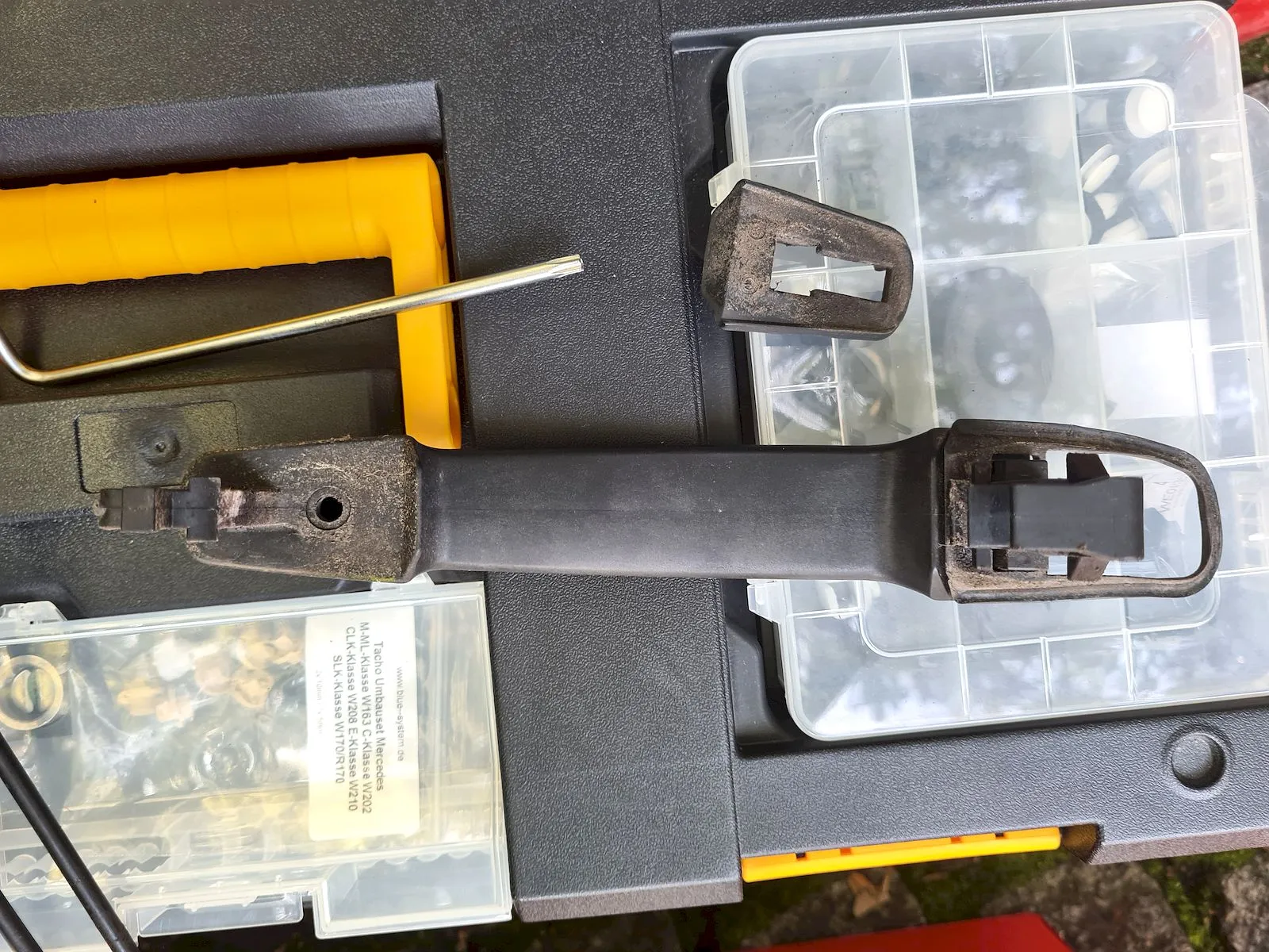

Links oben der "lange Stern"-Schlüssel. Ein Bit geht NICHT durch die erwähnte Bohrung.
Hinteres Griffteil außen.
Einrastteil und Seildurchführung (ohne Seile).
Händischer Zugriff.
Händischer Zugriff.
...danach sieht das so aus. Fast ohne kleine Schnitte...
Nach langem Gefummel und Fluchen: Die Seile sind schadfrei eingefädelt und liegen wie sie sollen.

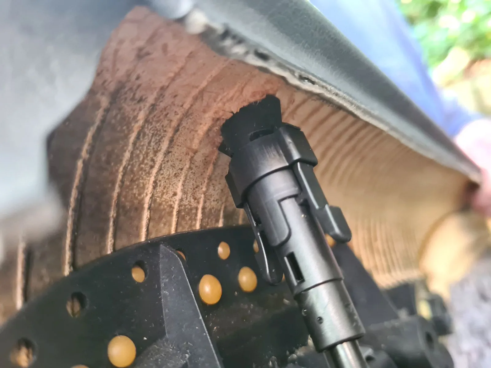

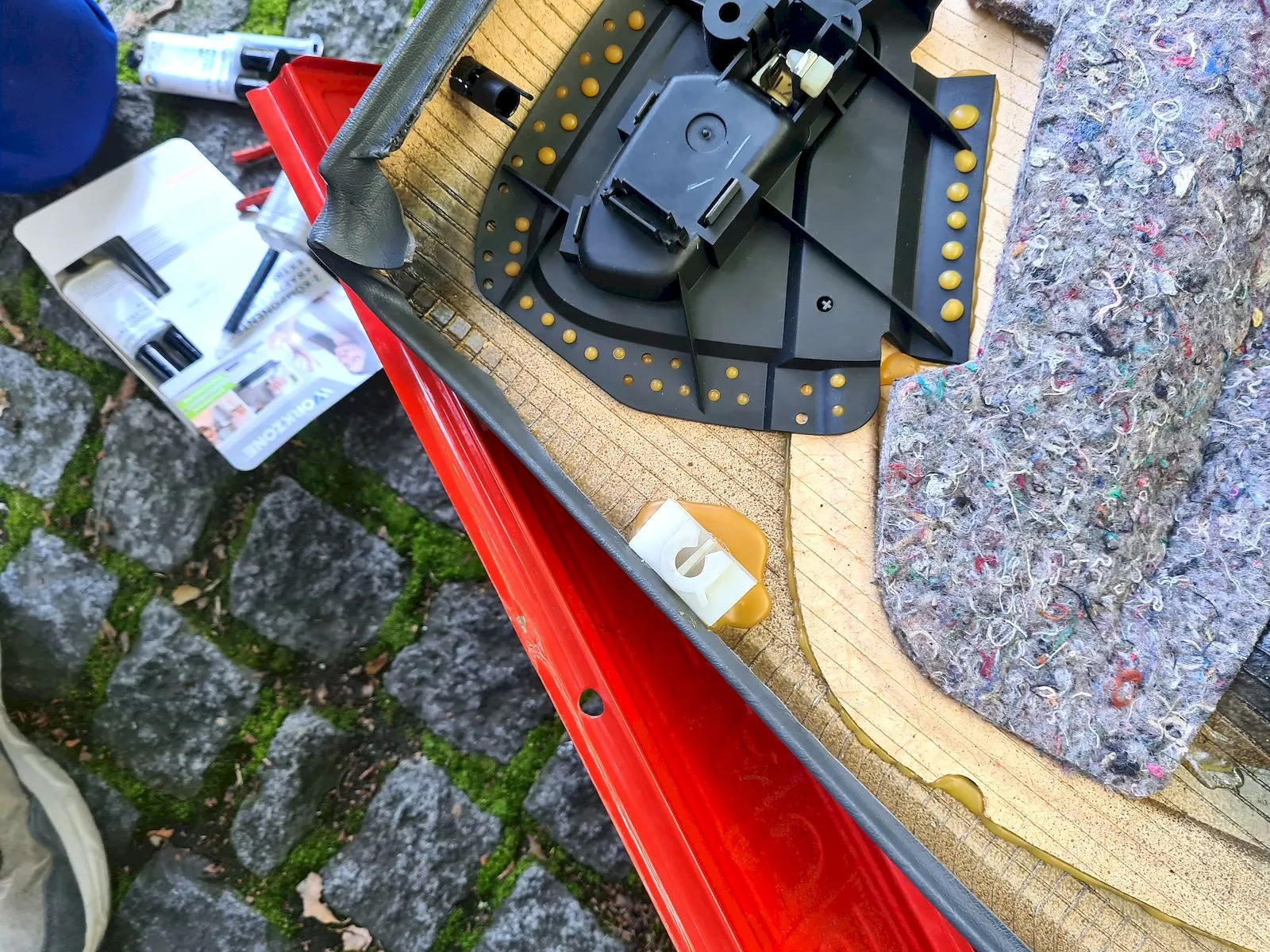

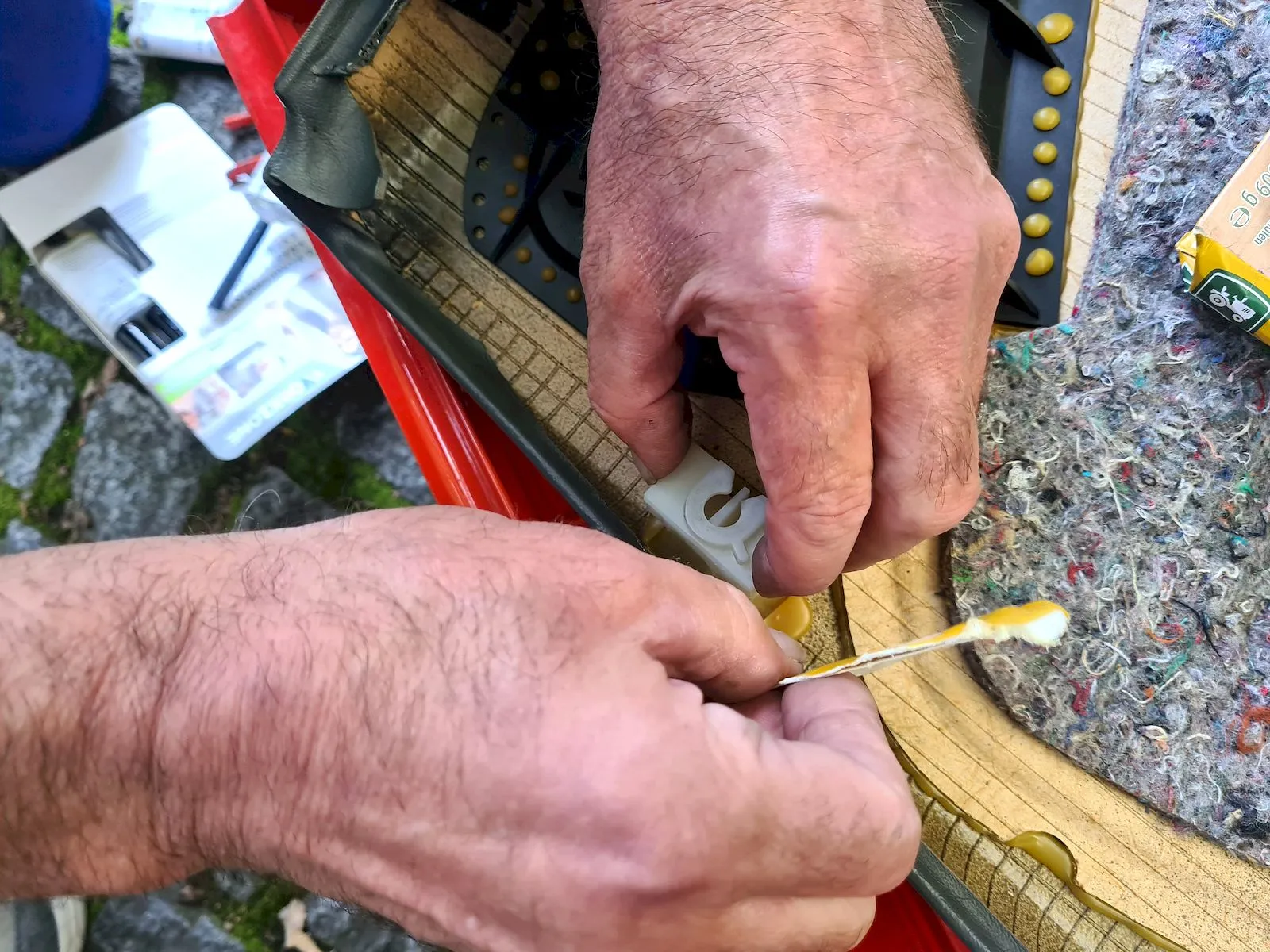

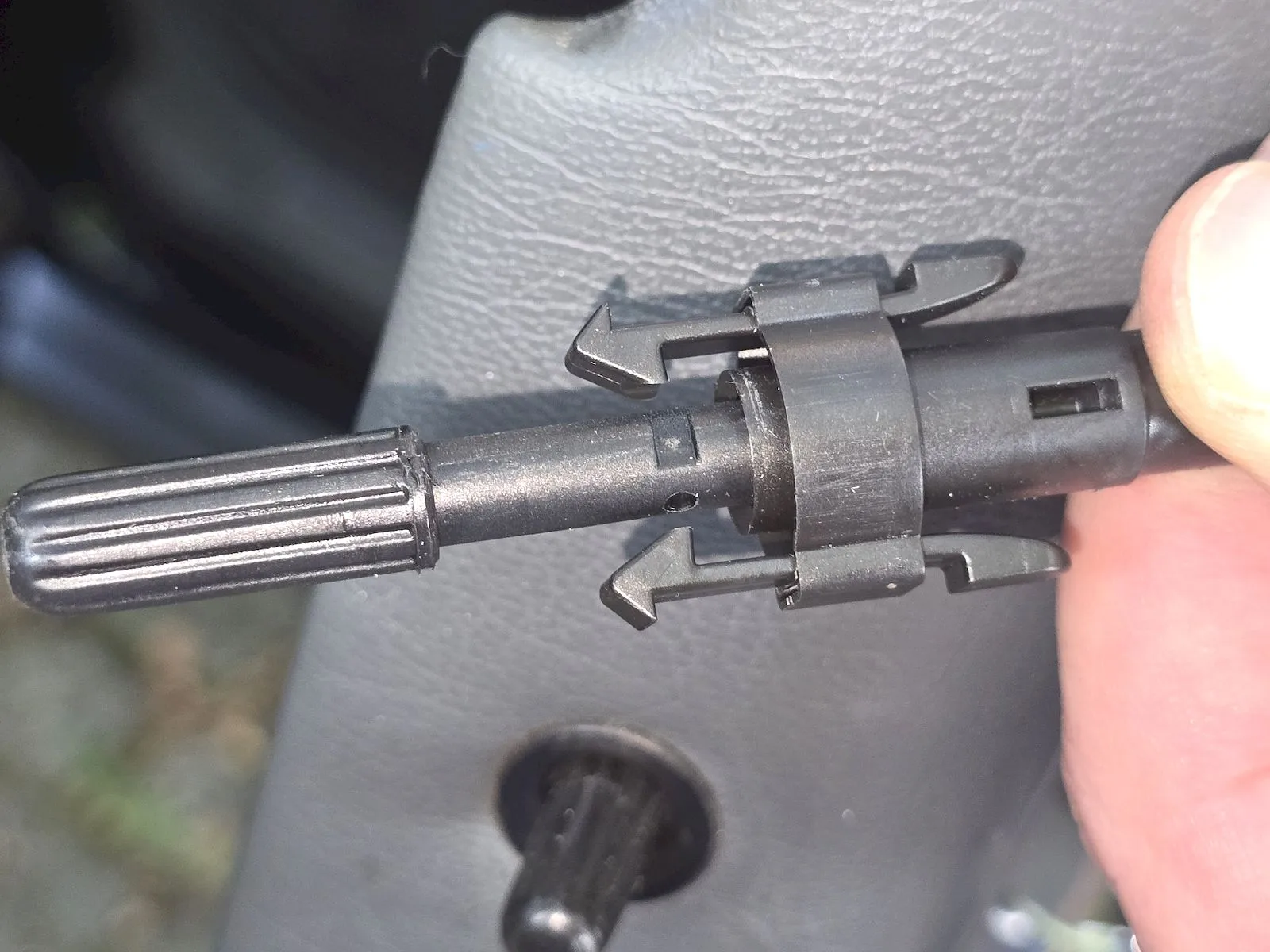

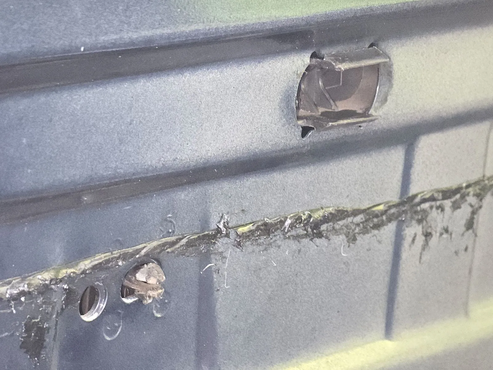

Beim Abhebeln der Türverkleidung hatte sich eine Halteclip-Halterung, statt des Clips, gelöst. Manfred hatte den besseren Kleber...
... und war auch umgehend damit am Werk.
Hier wurden die Arbeiten unterbrochen, da wir dem Kleber dann doch einige Stunden der Aushärtung zugestehen wollten.

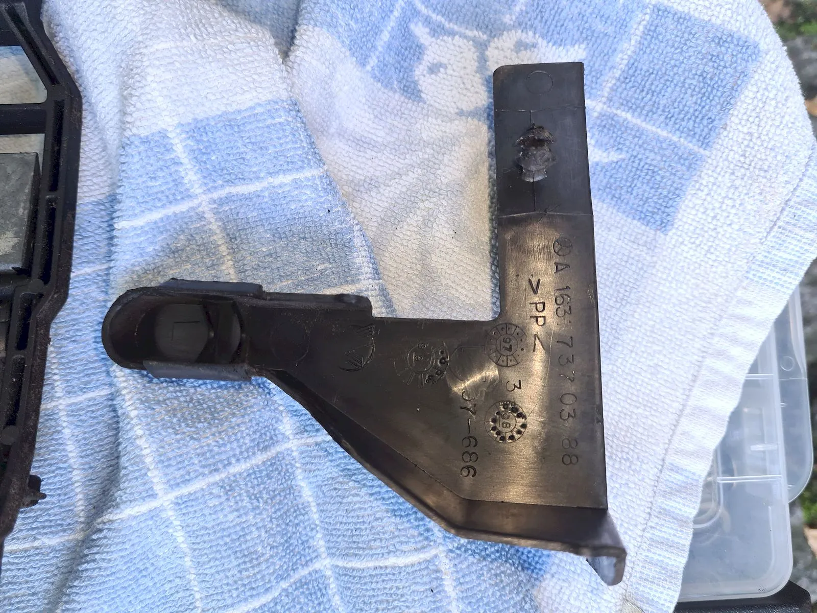

Durch nur geringfügige Änderungen am Bauteil, welche nicht direkt ersichtlich waren, wurde aus &quot;mal eben Zusammenbauen&quot; wieder eine mehrstündige Aktion.<br />Eigentlich ganz einfach, wenn man die &quot;Verbesserung erst mal erkannt und verstanden hat.<br />Und dann kommt es auch noch auf die genau richtige Reihenfolge von Einstecken, Verstärkung hochschieben und verriegeln, an.<br />Sonst geht da gar nichts und die Türöffnung und Verschließung funktioniert nicht, weil der falsch eingebaute Betätigungsknopf das Seil blockiert.
Durch nur geringfügige Änderungen am Bauteil, welche nicht direkt ersichtlich waren, wurde aus "mal eben Zusammenbauen" wieder eine mehrstündige Aktion.
Eigentlich ganz einfach, wenn man die "Verbesserung erst mal erkannt und verstanden hat.
Puh... Fertig - getestet und für gut befunden.

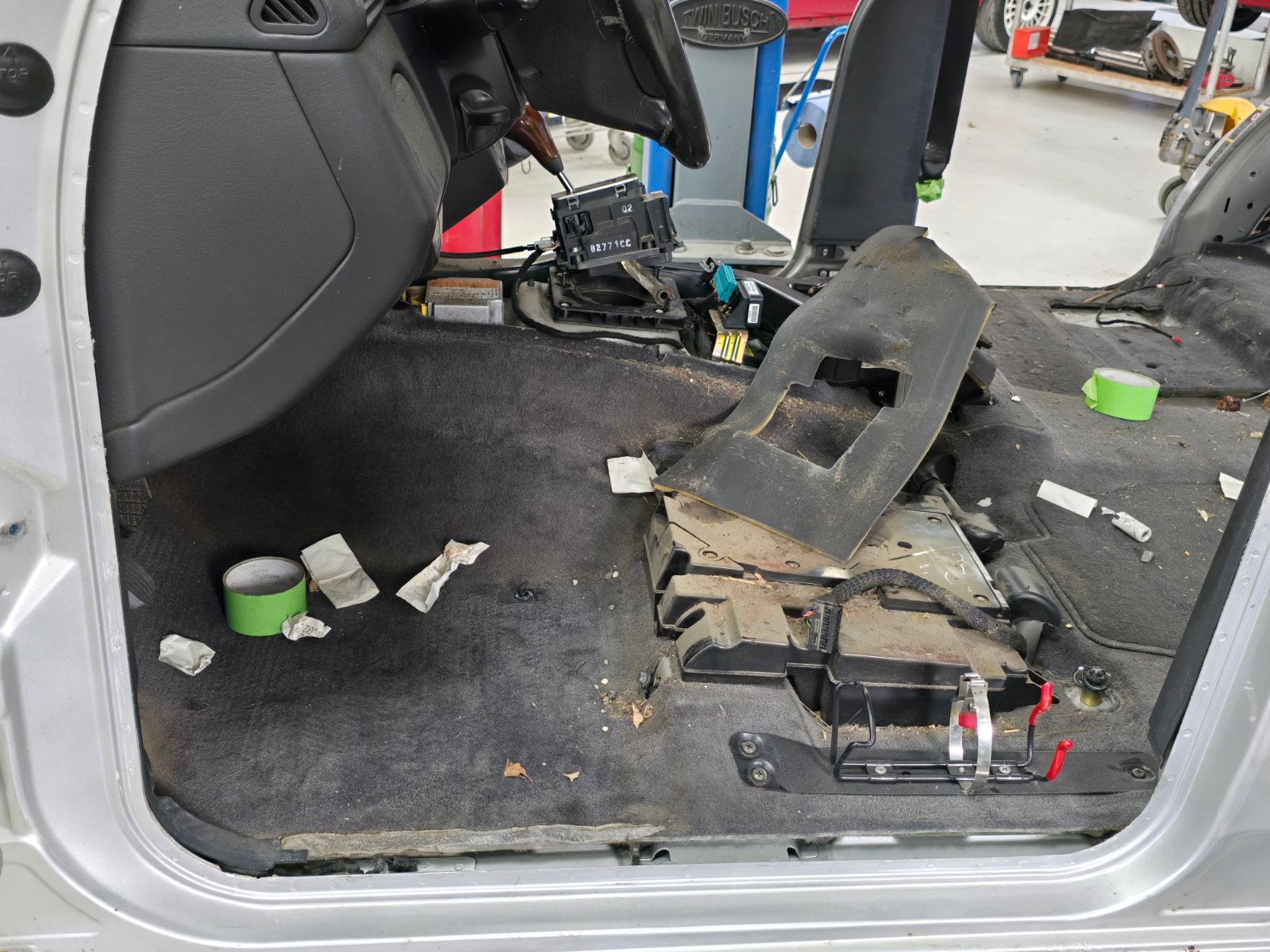

Heute habe ich mal wieder unseren ML besucht. Er macht Fortschritte. Die Vorbereitungen für das Abheben der Karosserie sind fast vollständig abgeschlossen. Geplant ist es, diese morgen vom Rahmen zu trennen. Anbei ein paar neue Fotos dazu.

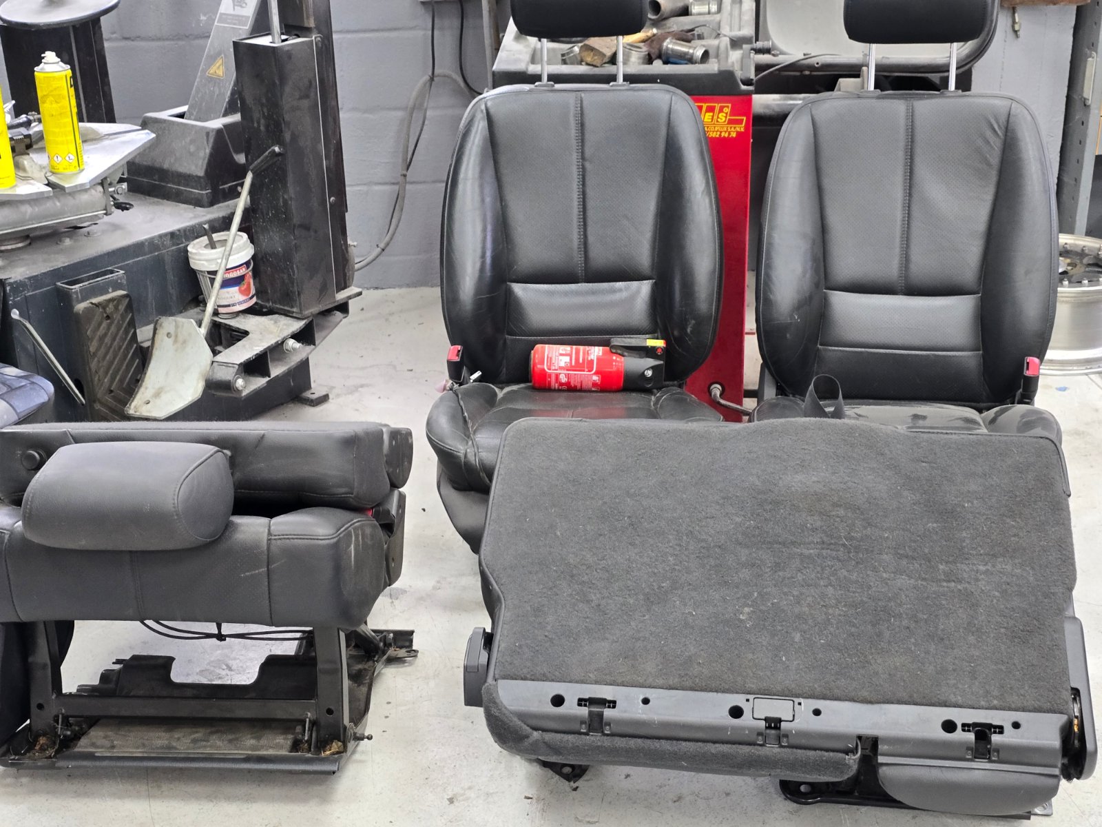

Da stehen die Sitze, der Fahrersitz bekommt bei mir zu Hause ein neues Sitzpolster und neue Kunststoffteile

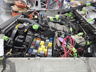

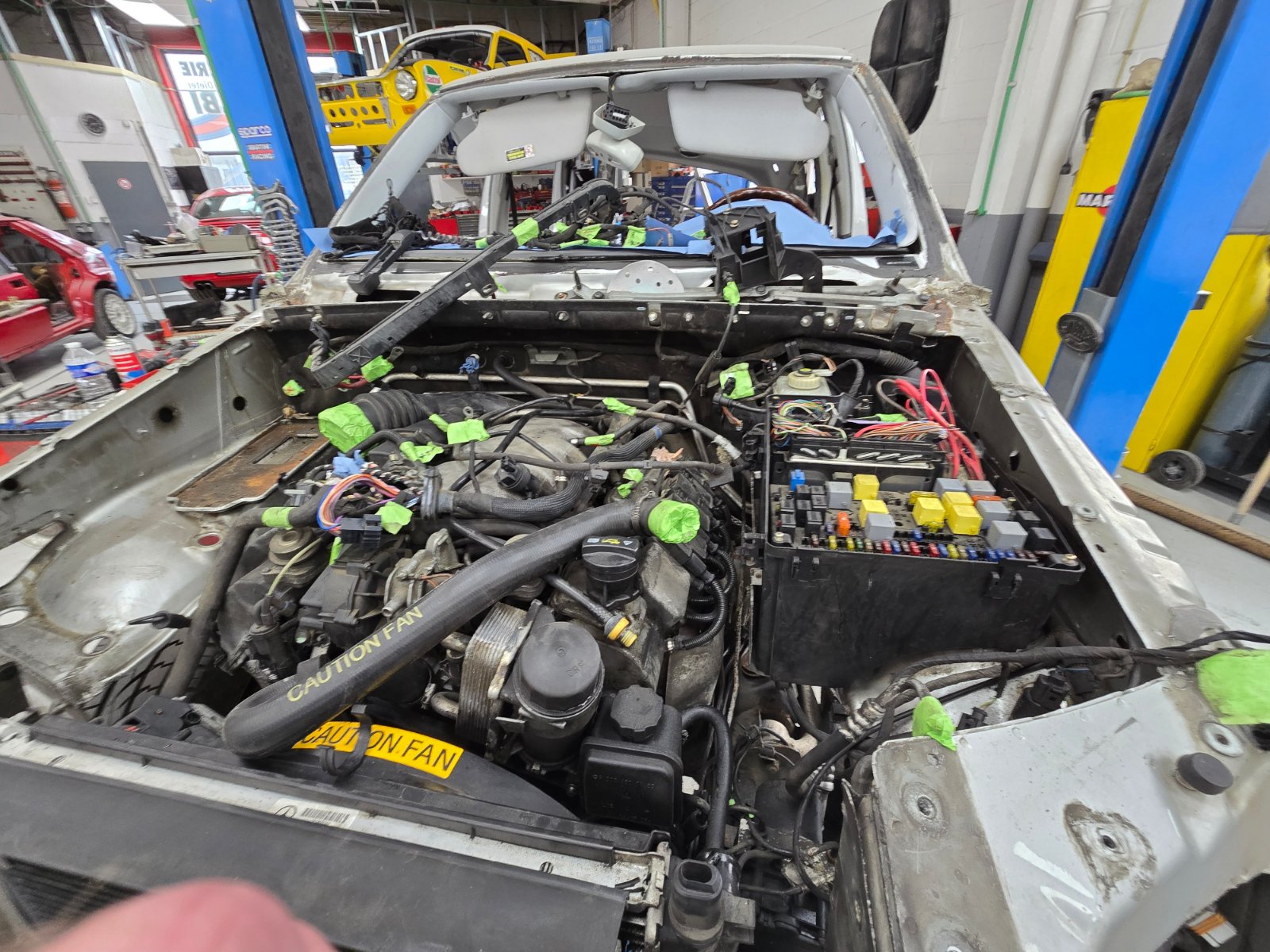

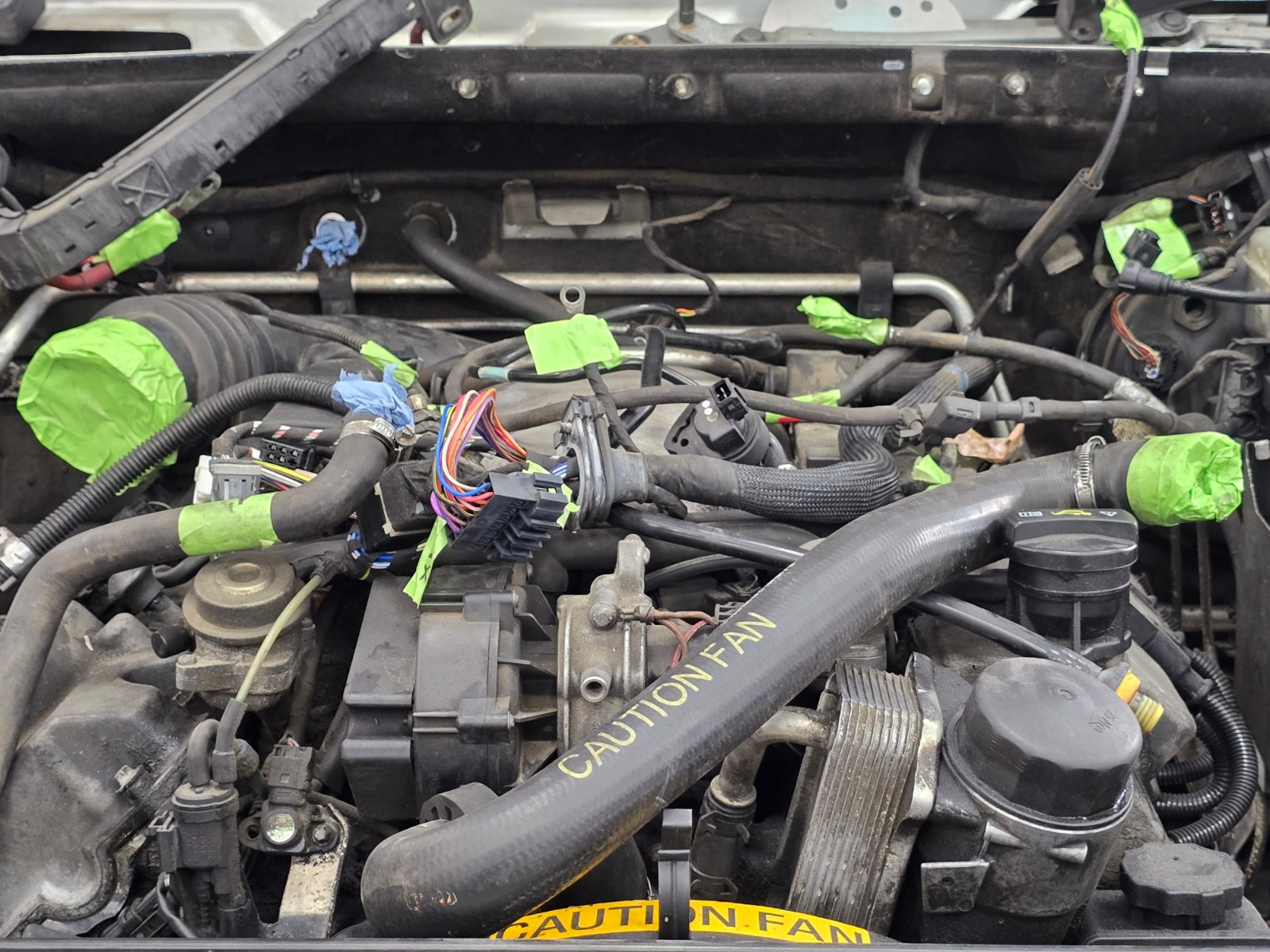

Motorraum
Motorraum

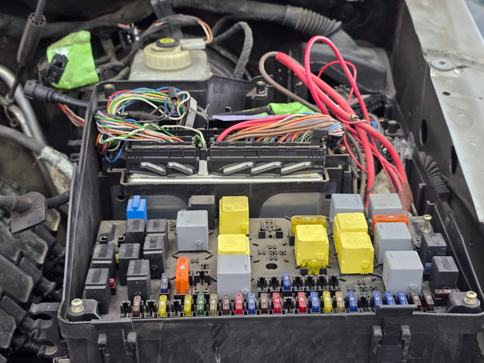

Sicherungskasten
Sicherungskasten
Schlauchsalat
Schlauchsalat
Kabelsalat
Kabelsalat

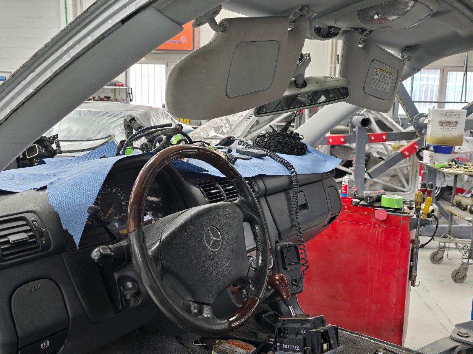

Blick von der Fahrertüre aus in den Innenraum

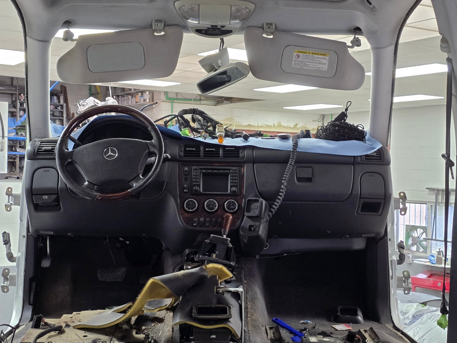

Armaturenbrett
Armaturenbrett

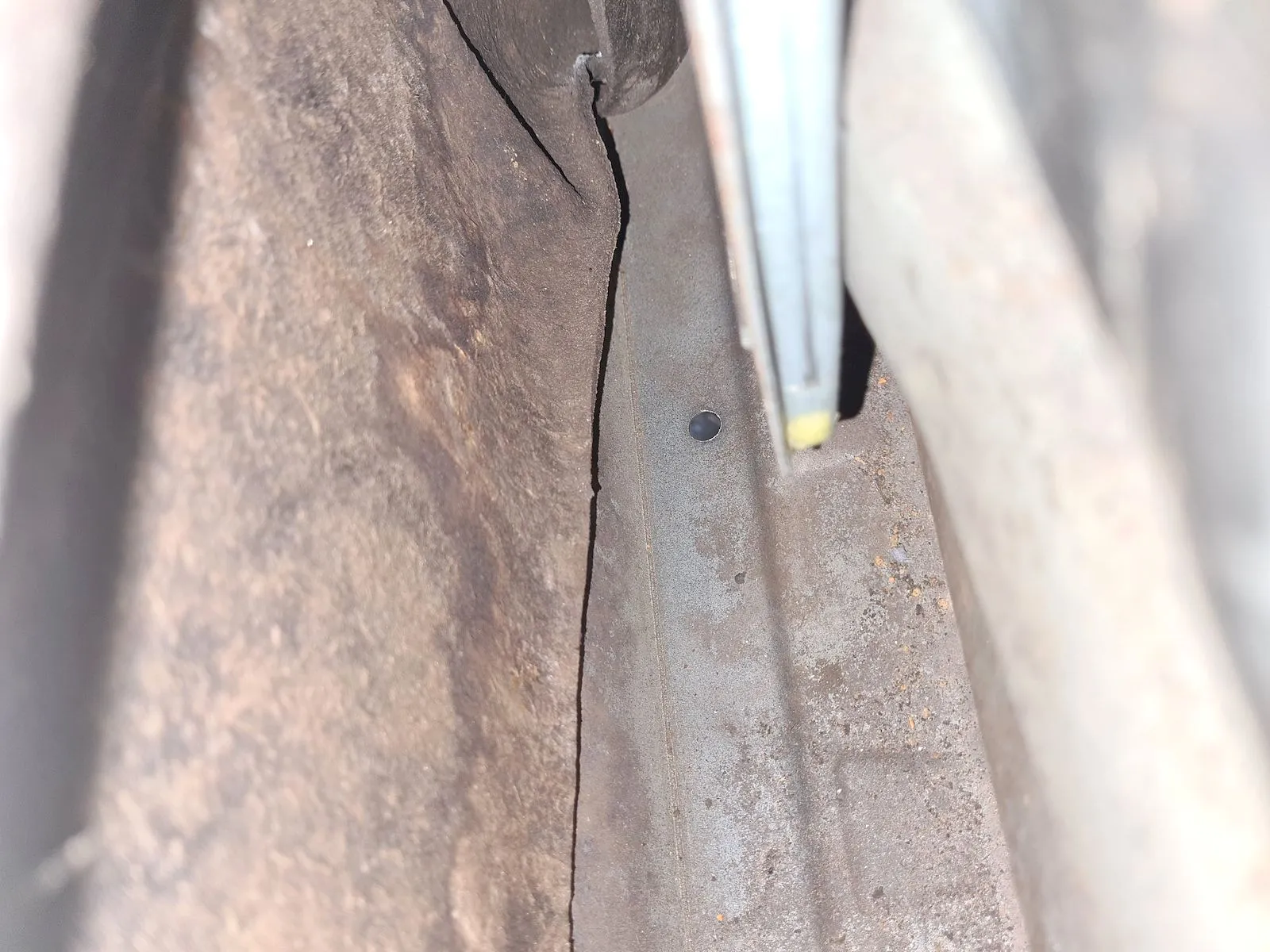

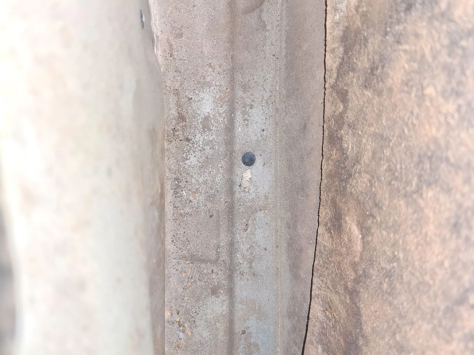

Beiträge: 8765

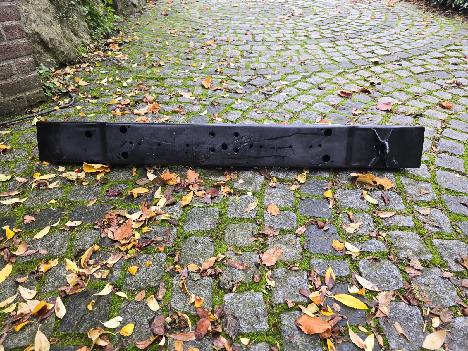

Anbei noch ein Foto vom hinteren Rahmenquerträger.
Querträger am Rahmen hinten

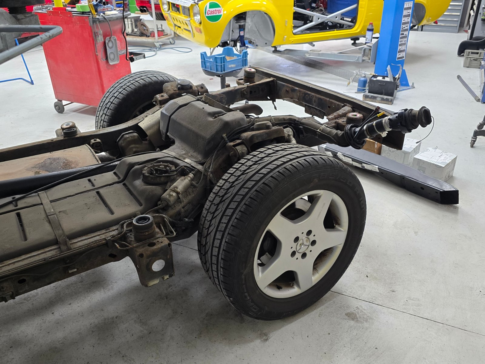

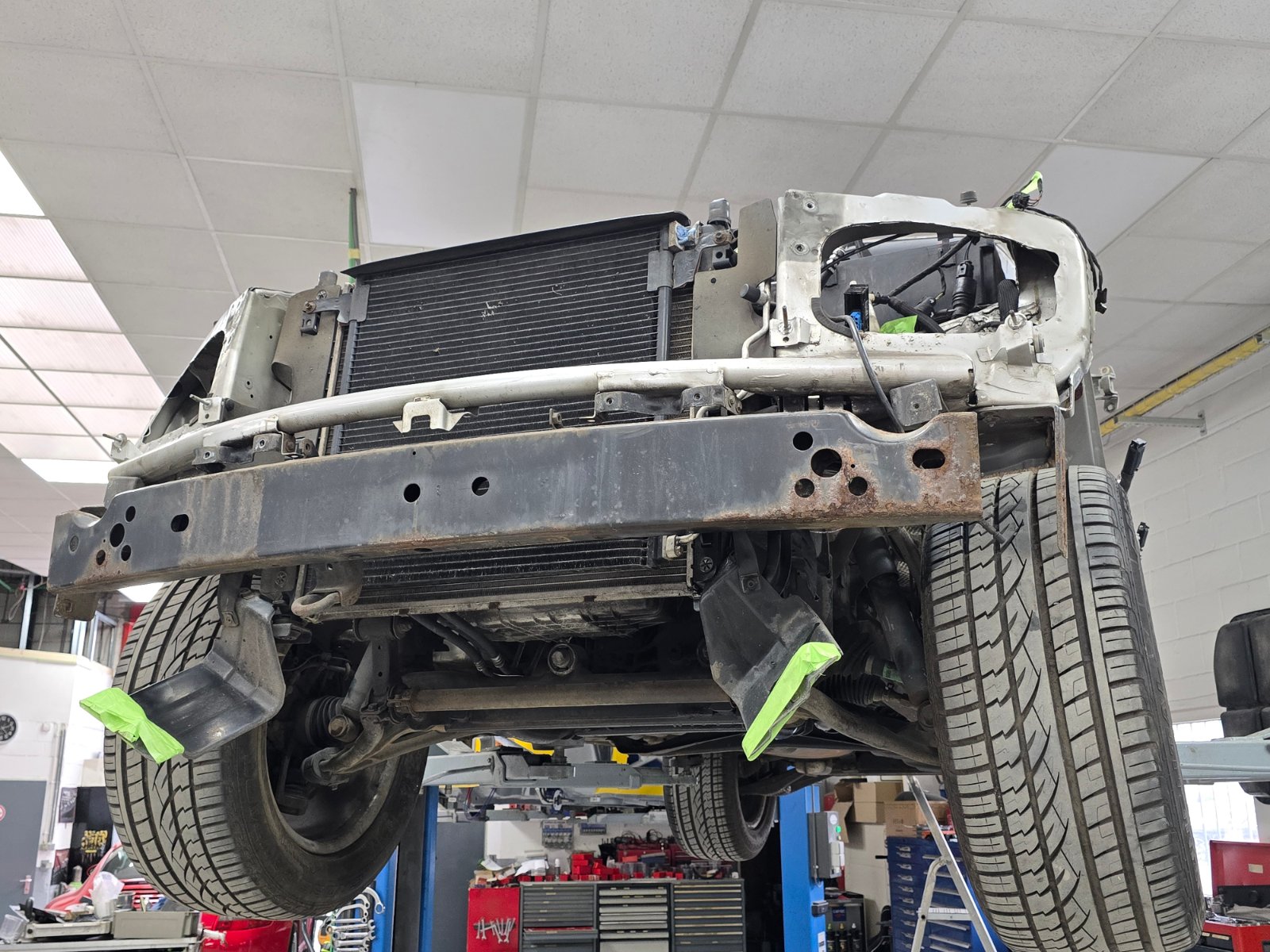

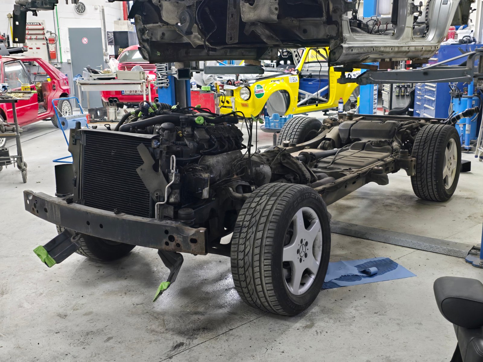

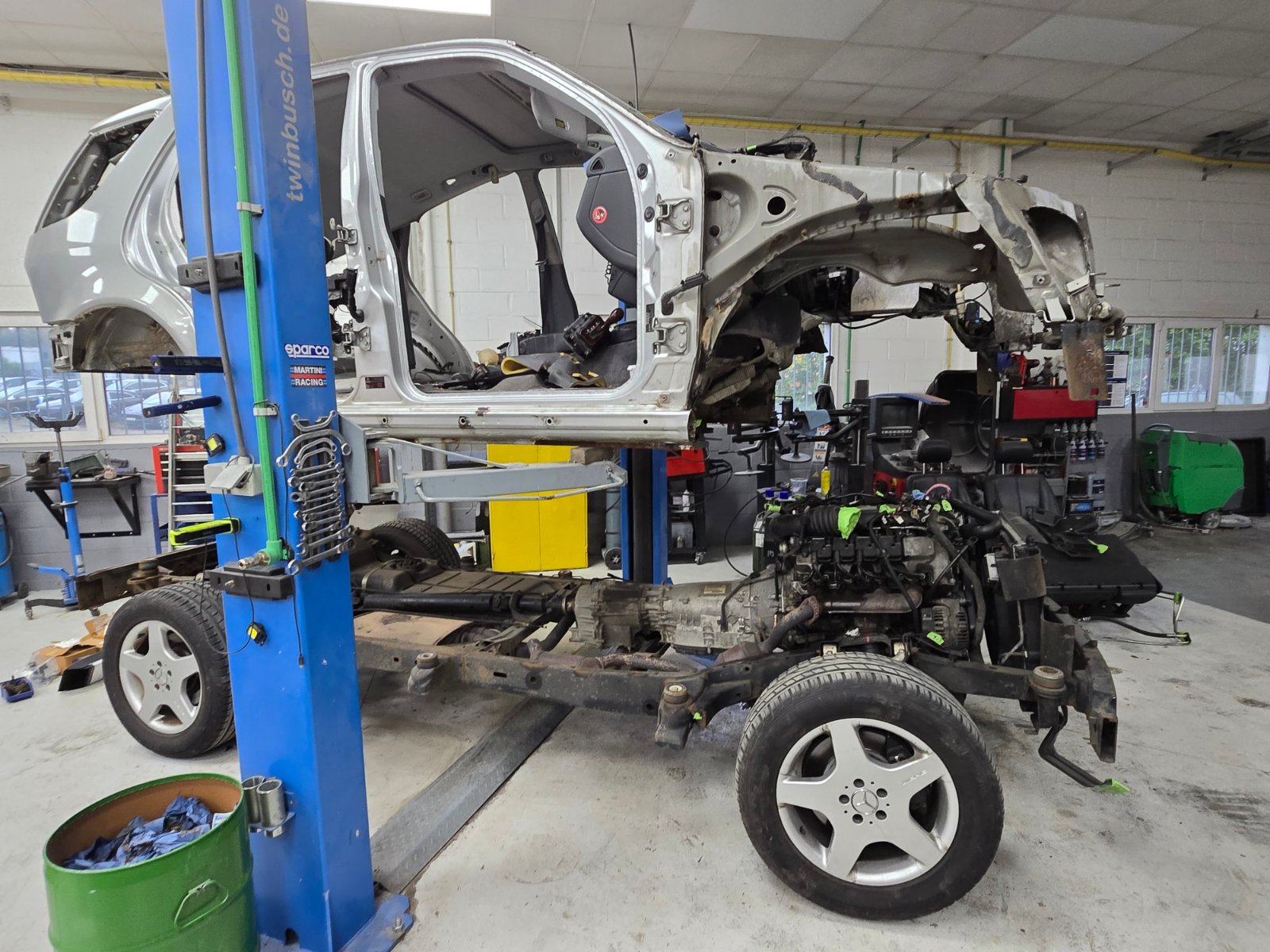

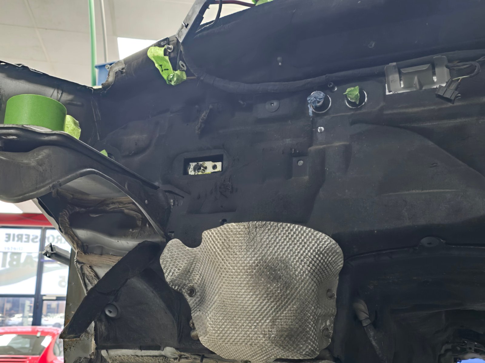

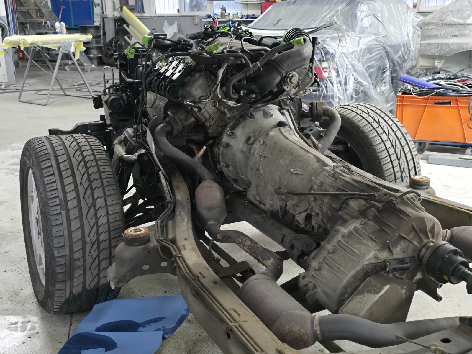

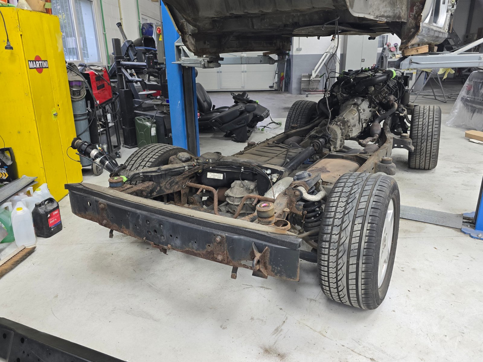

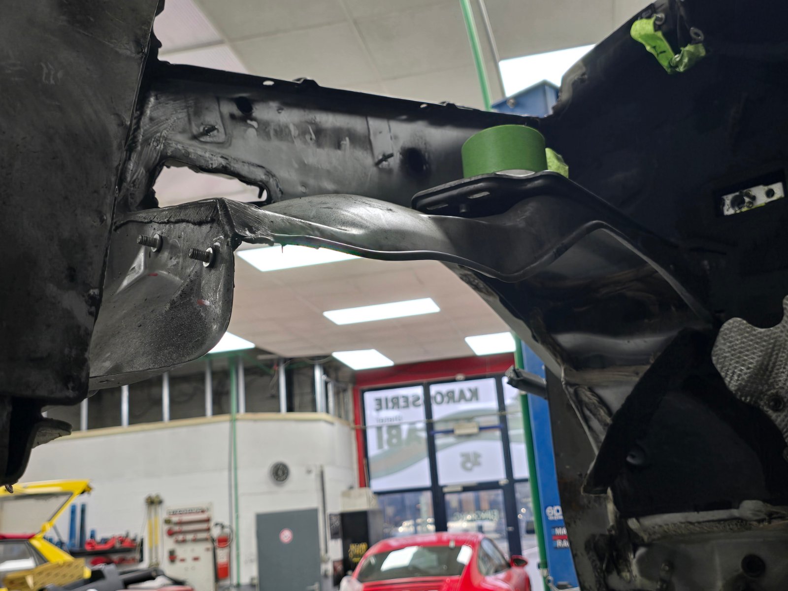

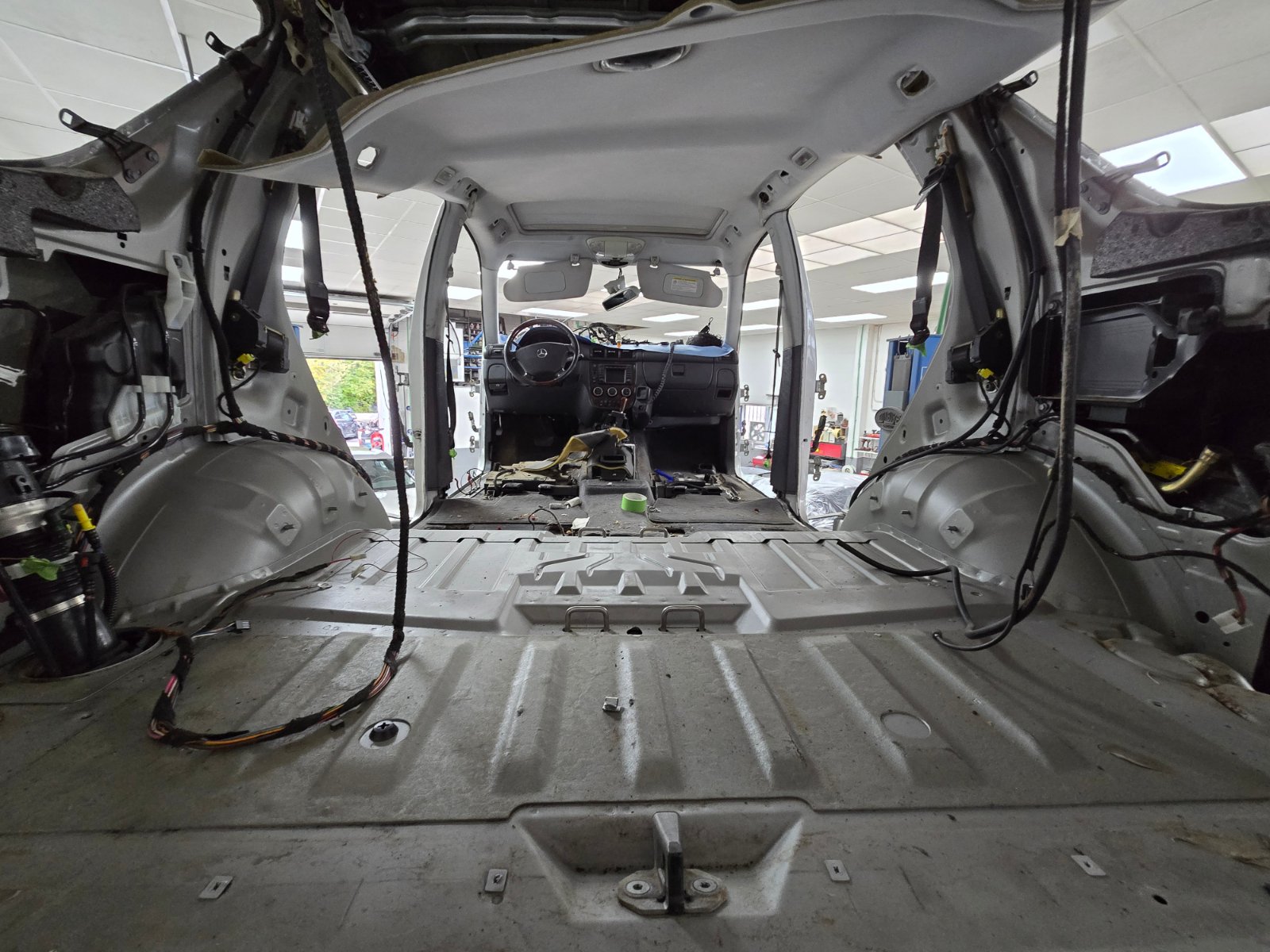

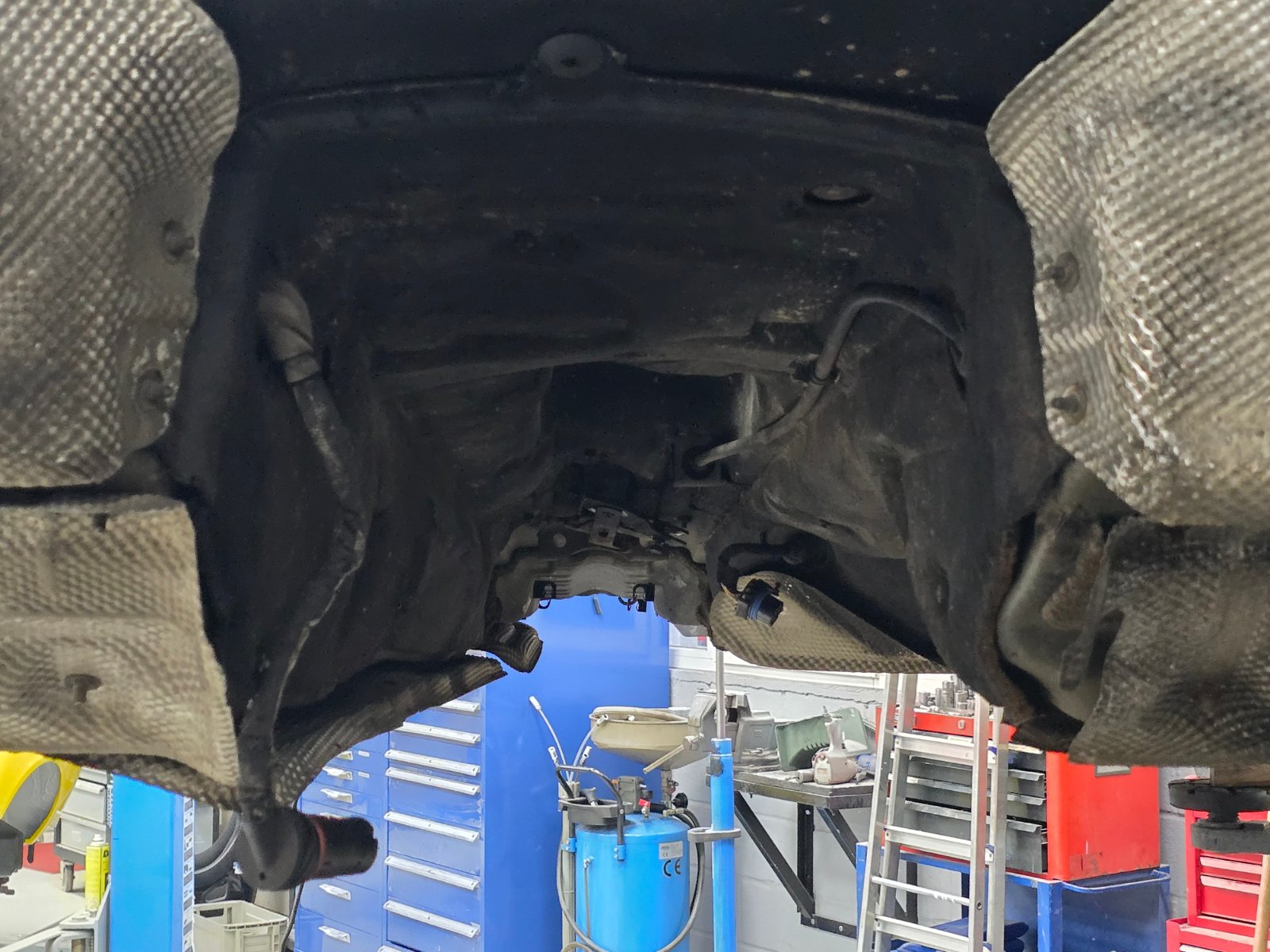

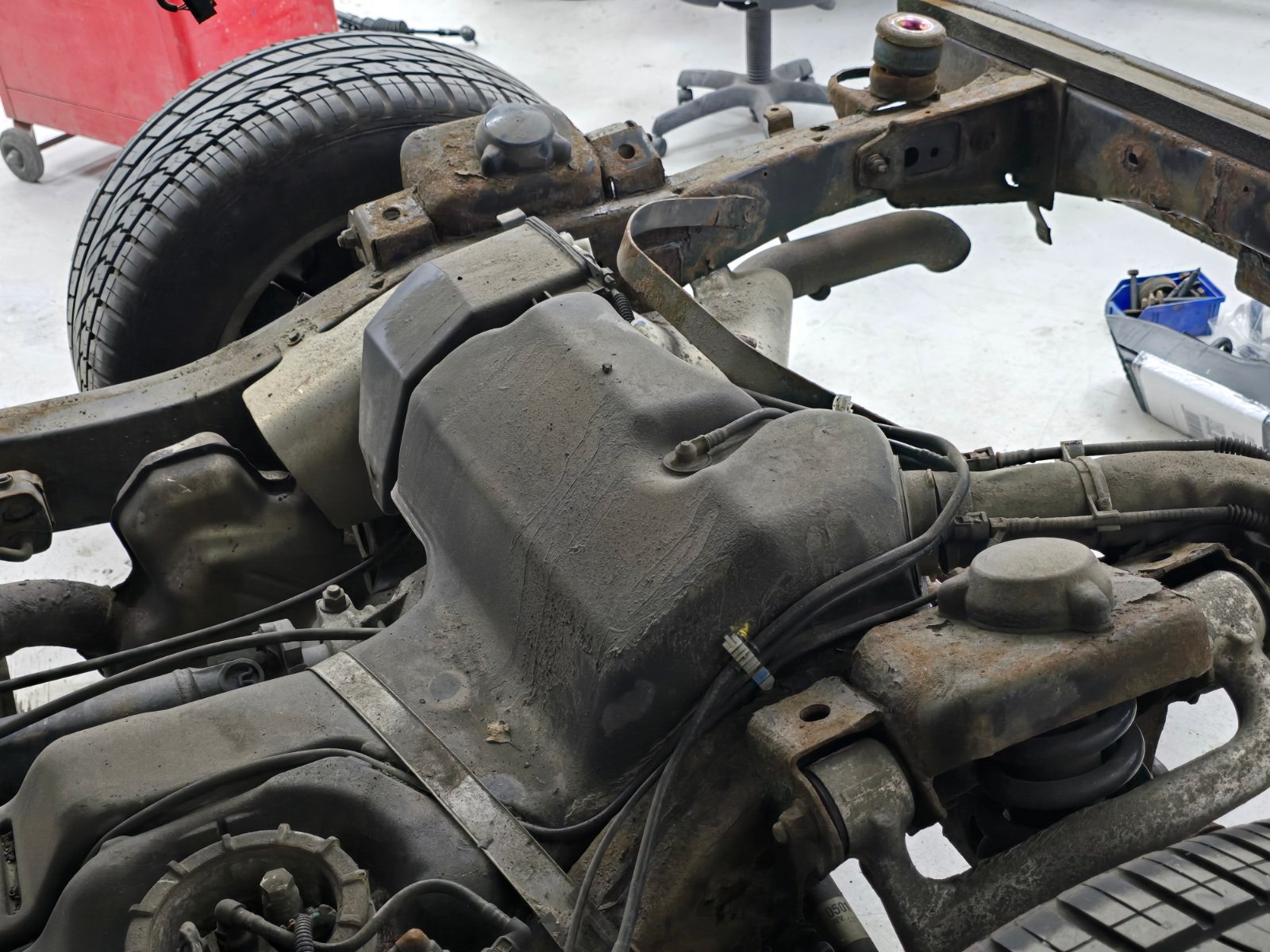

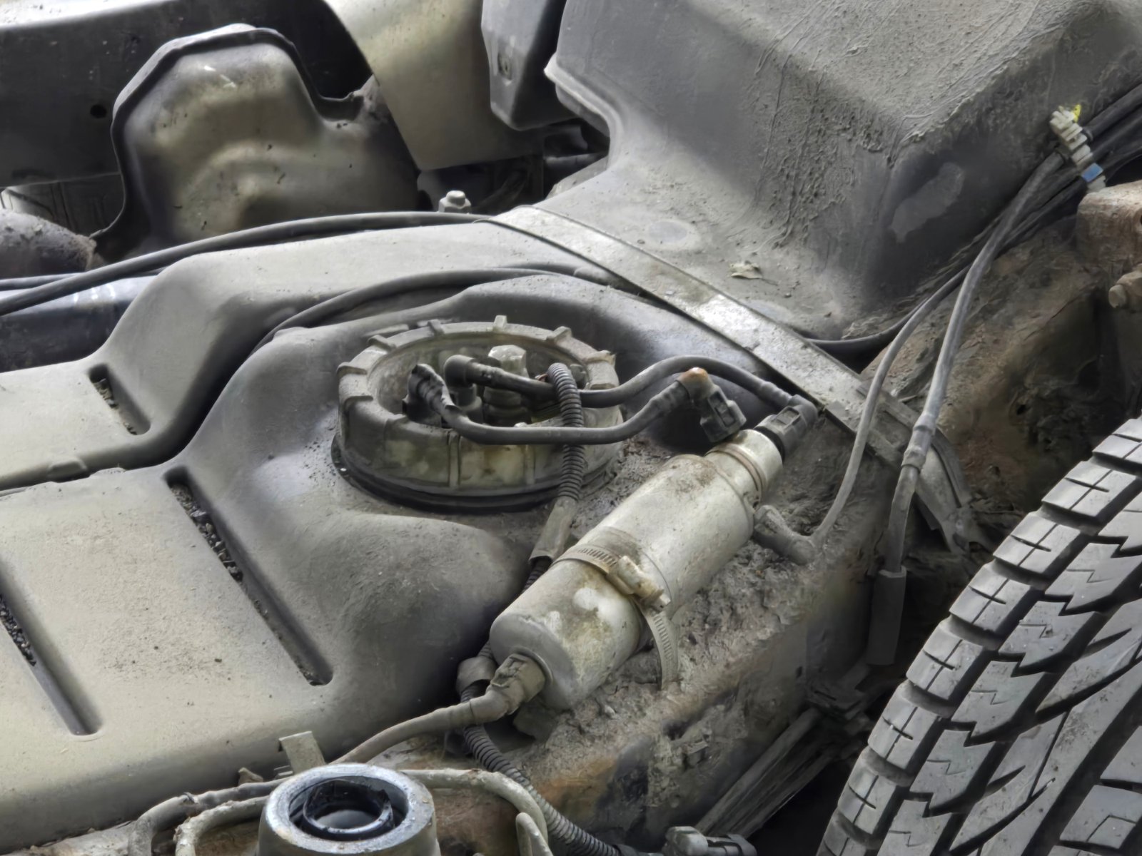

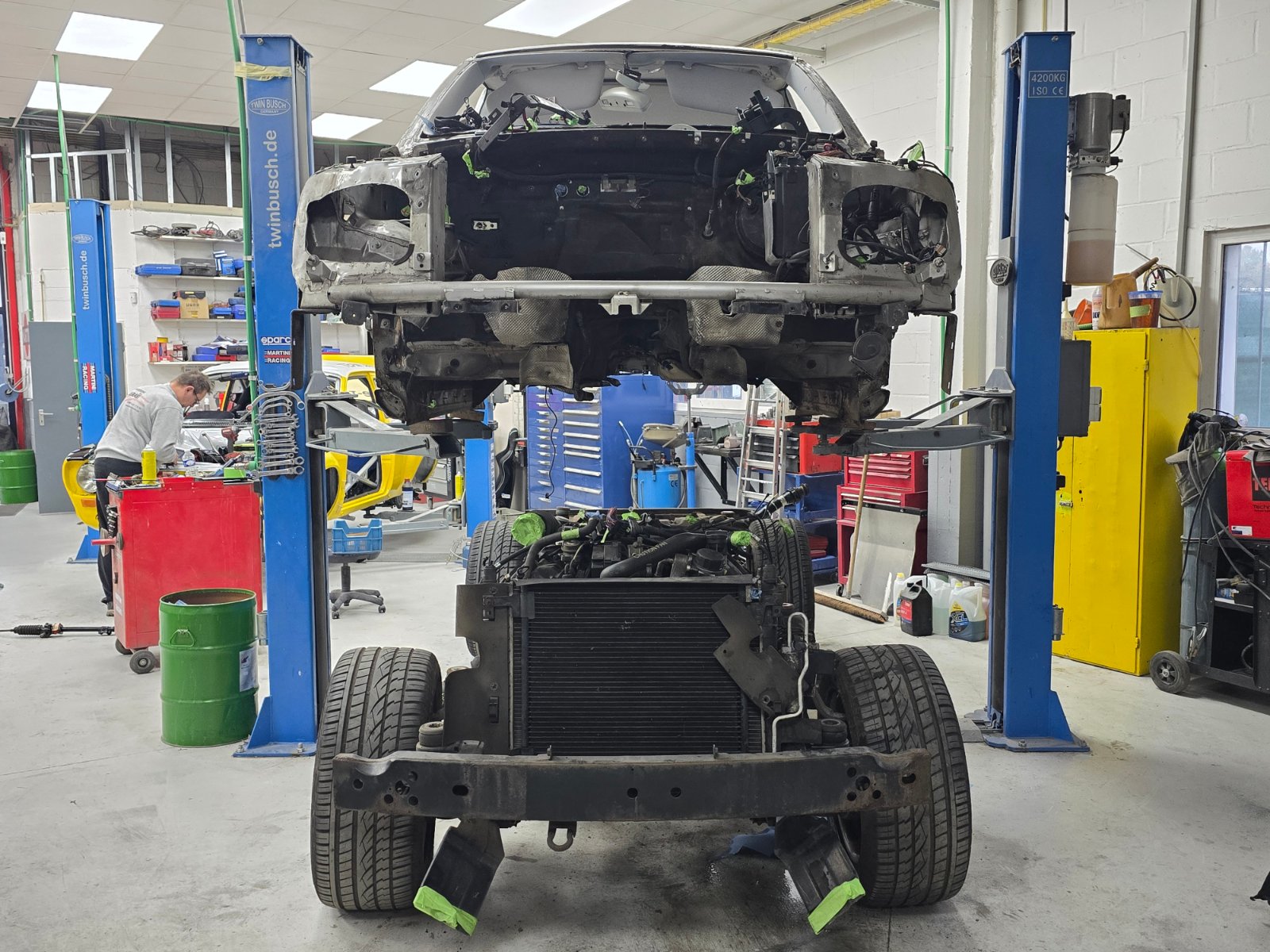

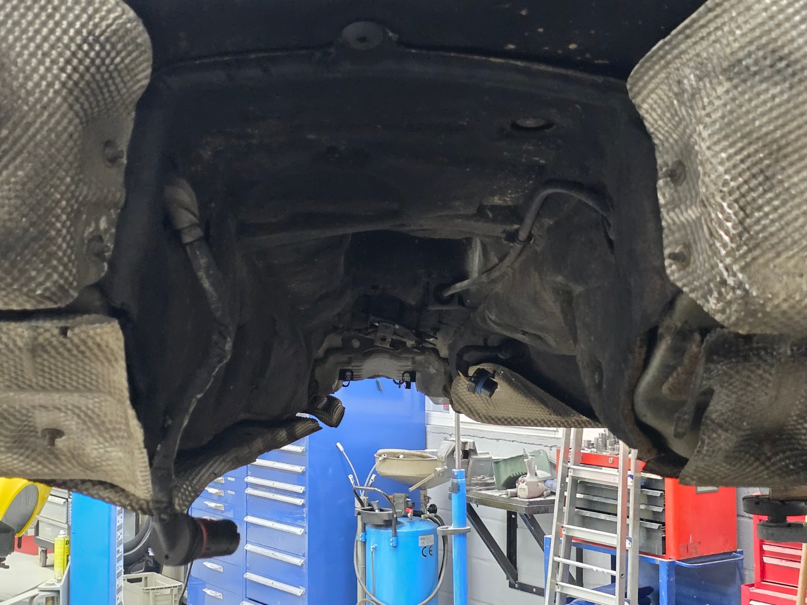

Beiträge: 8765

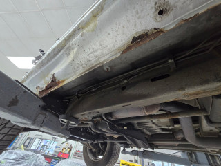

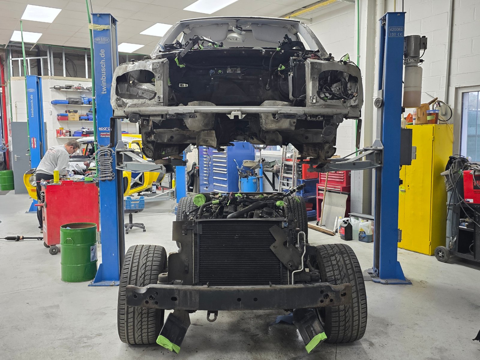

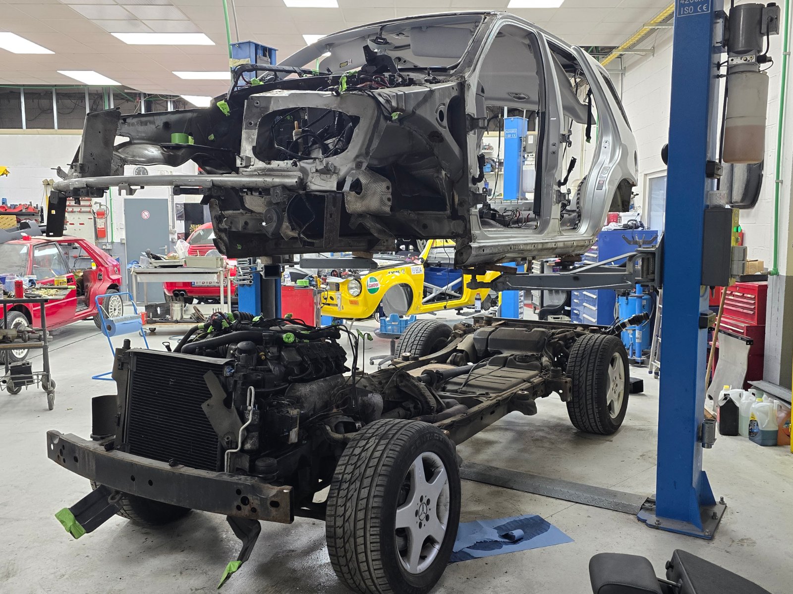

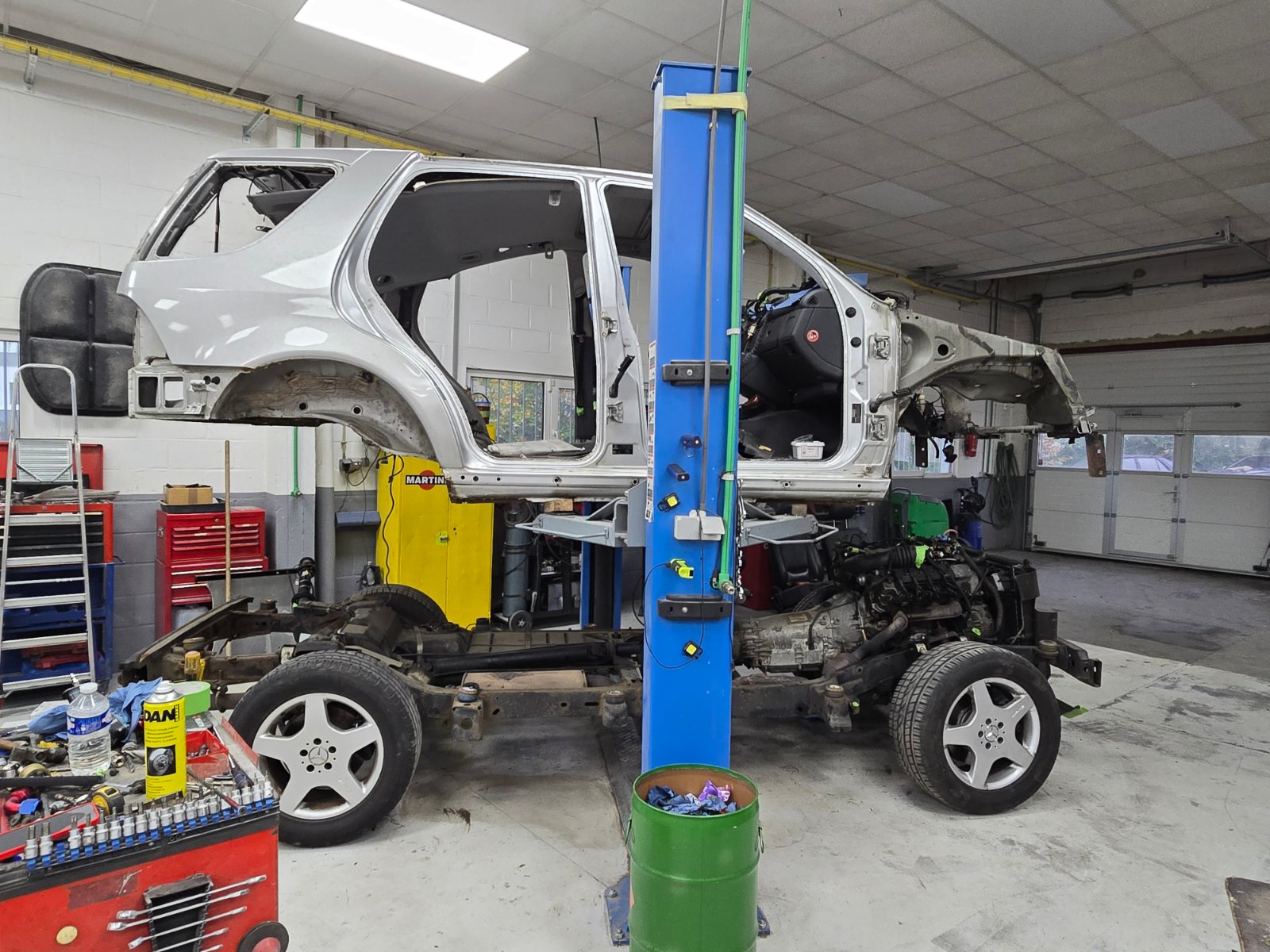

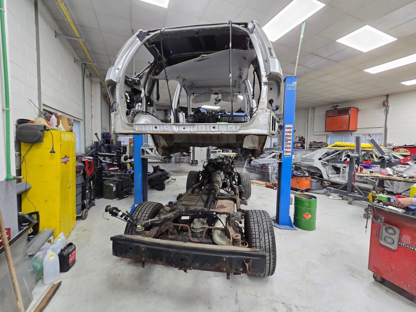

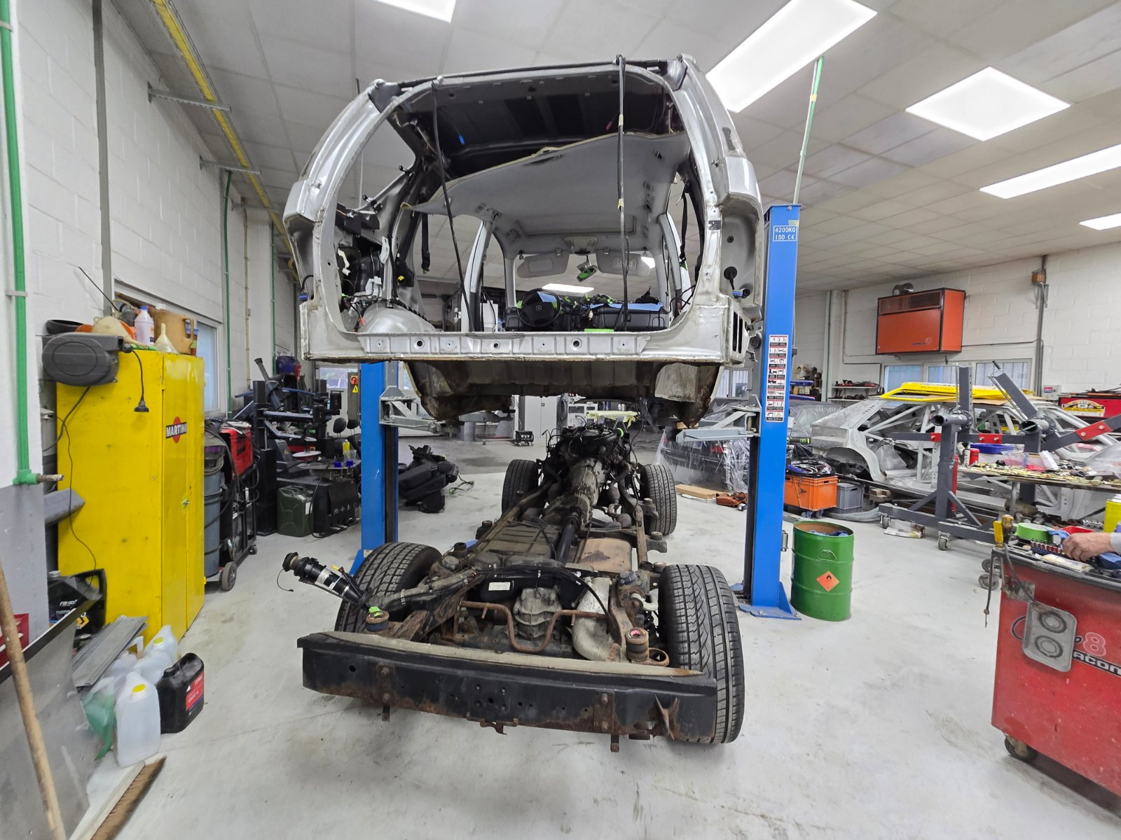

Gestern wurde die Karosserie vom Rahmen getrennt. Beweisfotos anbei.
Höhergelegt von hinten
... von rechts
... von rechts
... nochmal von rechts
... von vorne
... von vorne
... und links
... und links

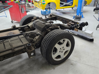

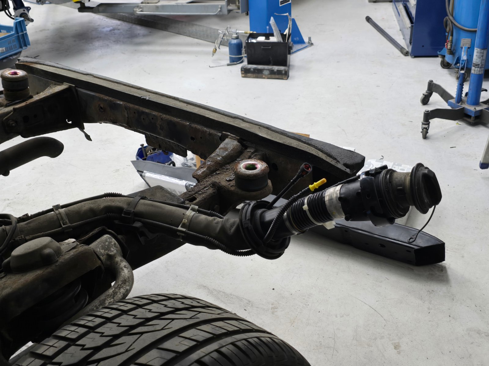

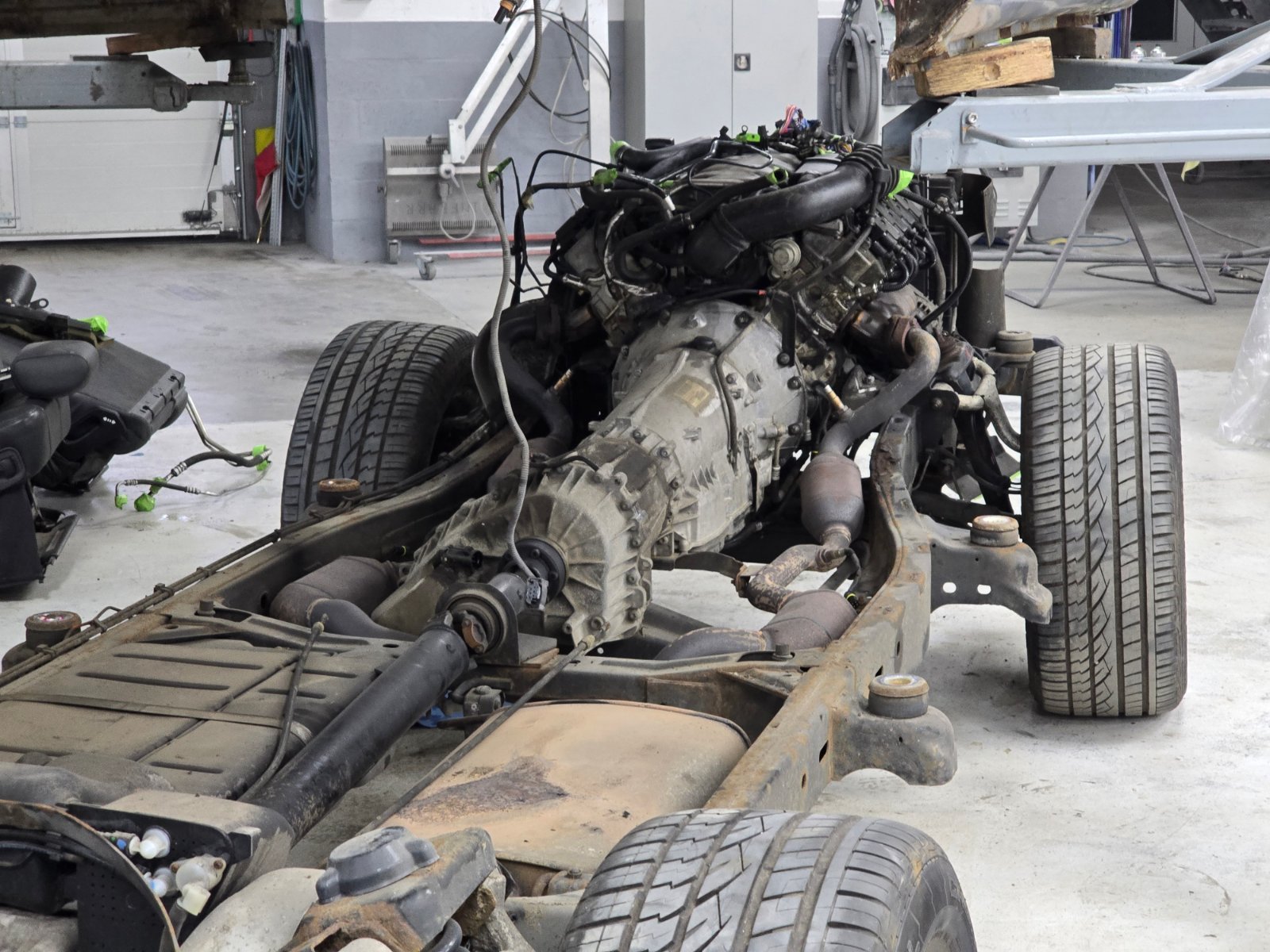

Leiterrahmen mit allem Drum und Dran von hinten
... nochmal von hinten, näher dran
... von vorne
... von vorne
... vorne nahe dran
... vorne nahe dran
... und hinten nahe dran

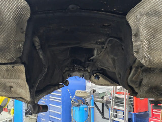

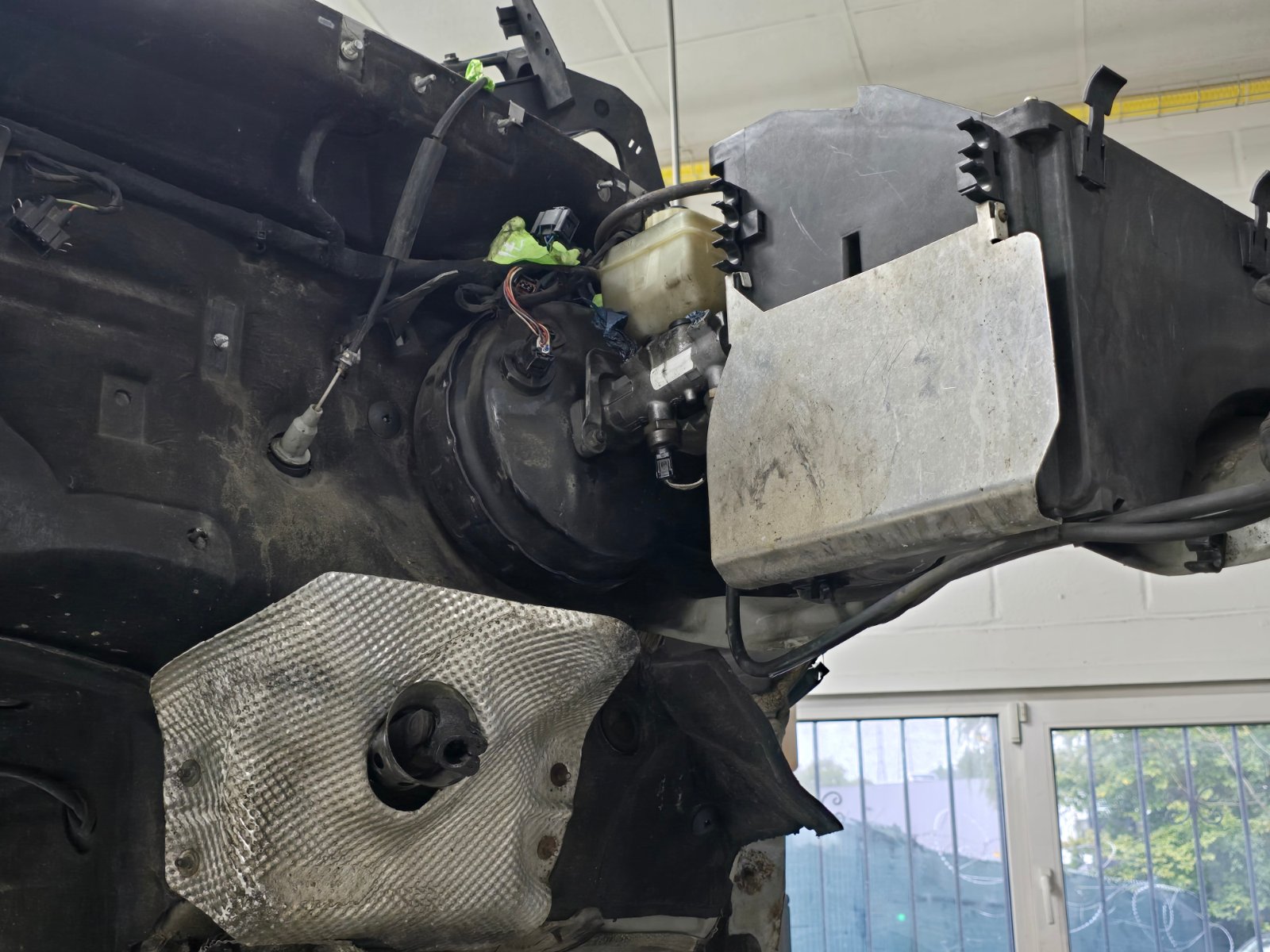

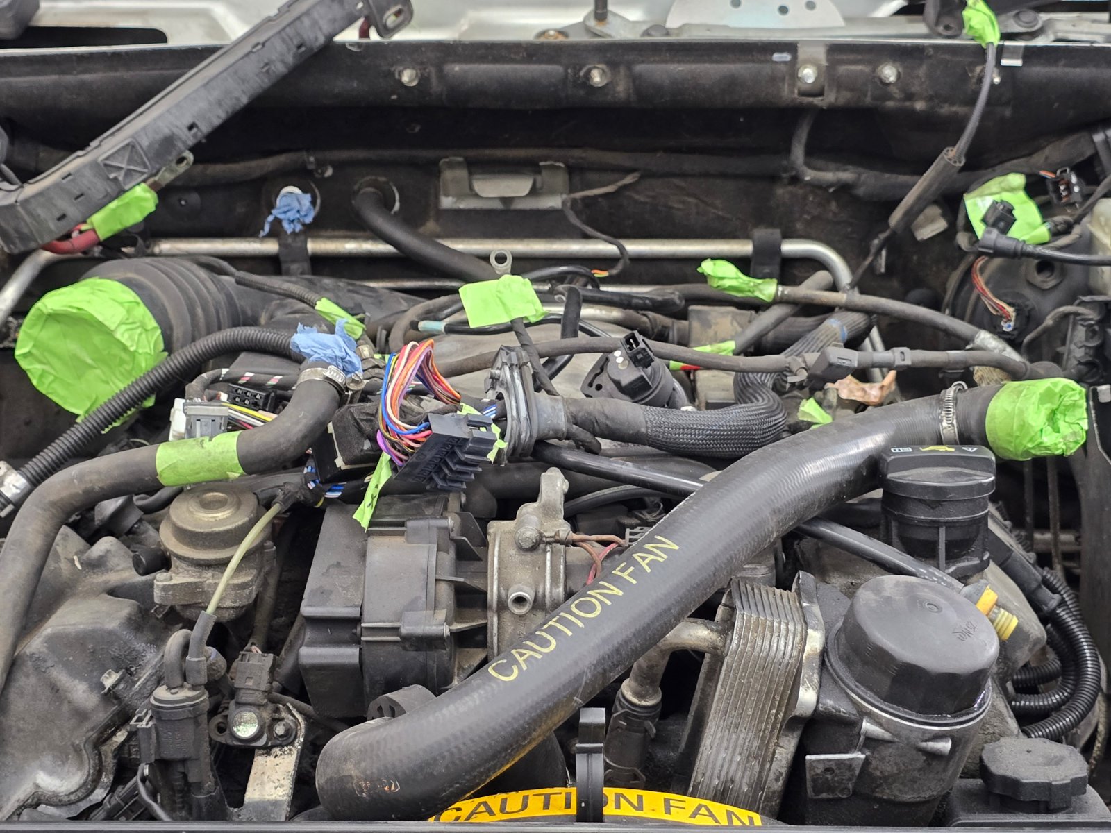

Motorraum ohne Motor Blick auf Stirnwand rechts
... und auf links
... und auf links
... zur rechten Seite hinaus
... und nach hinten
... und nach hinten

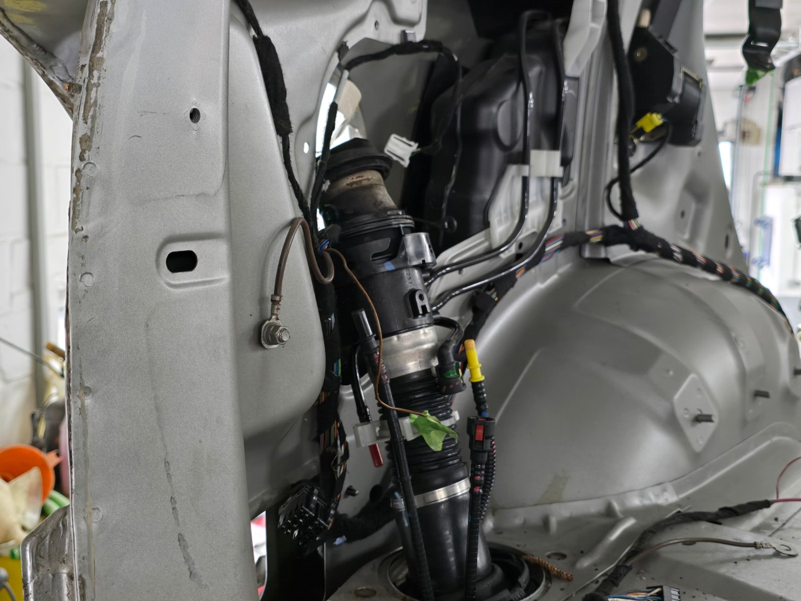

Benzinpumpe und Anschlüsse Tankgeber

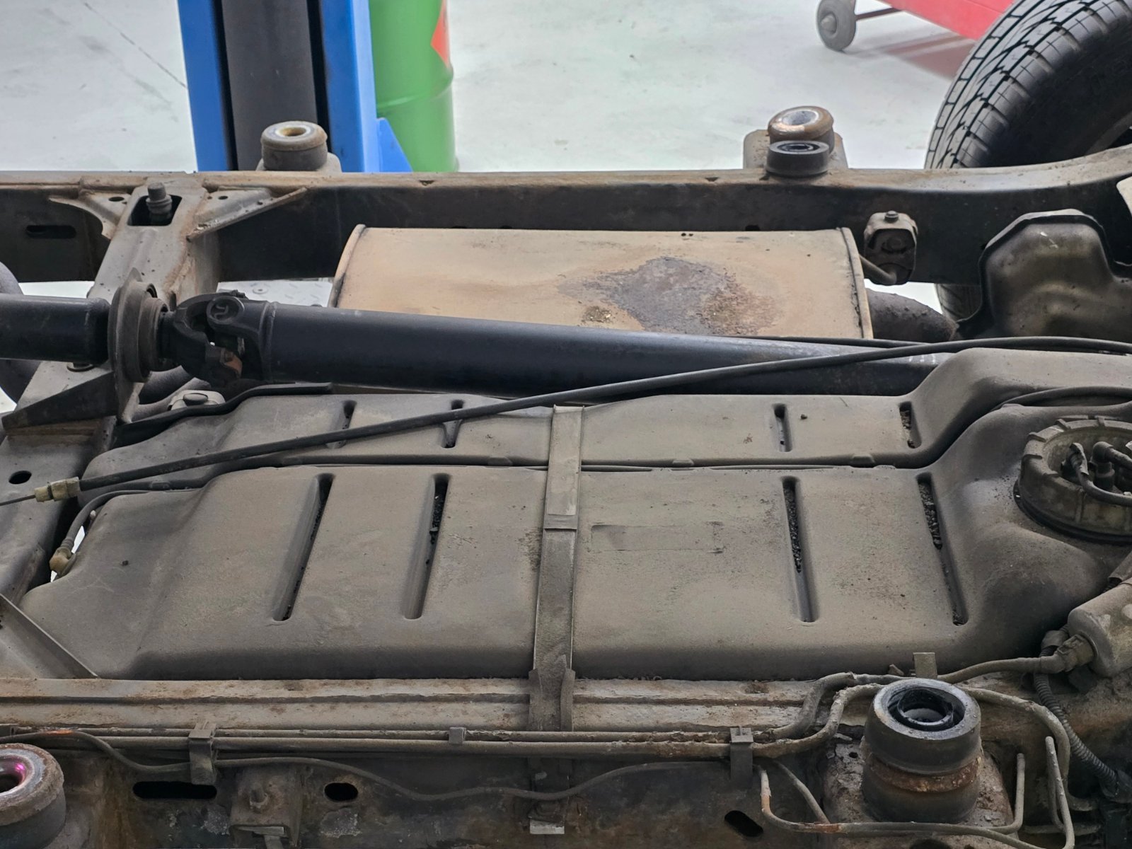

Vorne Tank, hinten Auspufftopf
Rahmenheck
Rahmenheck

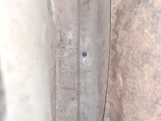

Korrodierter Querträger, Neuteil auf Boden darunter
Soweit erst einmal bis hierher, Fortsetzung folgt!

Damit man sich nicht wundert, warum da soviel zugeklebt ist: Der Rahmen wird gesandstrahlt und mit Epoxy-Lack behandelt werden. Danach wird er noch mit reichlich Wachs versiegelt werden. Nächste Woche wird das Fahrgestell zum Sandstrahlen hinausbefördert und die Karosserie auf einem Fahrwagen befestigt, so dass man auch an dieser, gut arbeiten kann.
