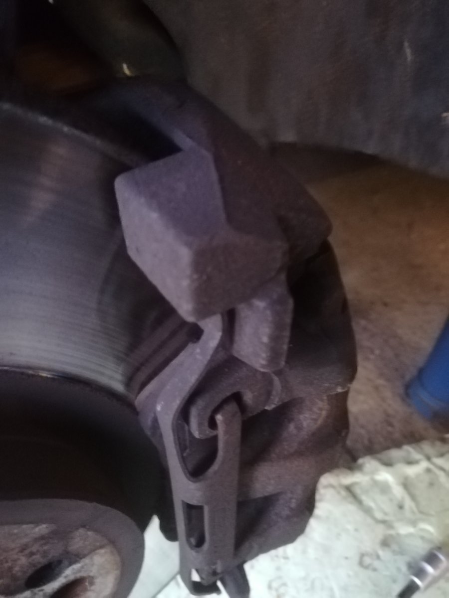

Was macht man am Sonntag ?, genau ML Technische Pflege . Bremsbeläge vorne erneuert und ML Winterfest gemacht. Winterräder montiert , Frostschutz geprüft , Waschanlage Frostschutz aufgefüllt , Türgummis eingefettet mit Hirschtalg . So der Winter kann kommen.
Beläge ATE
Beläge ATE
