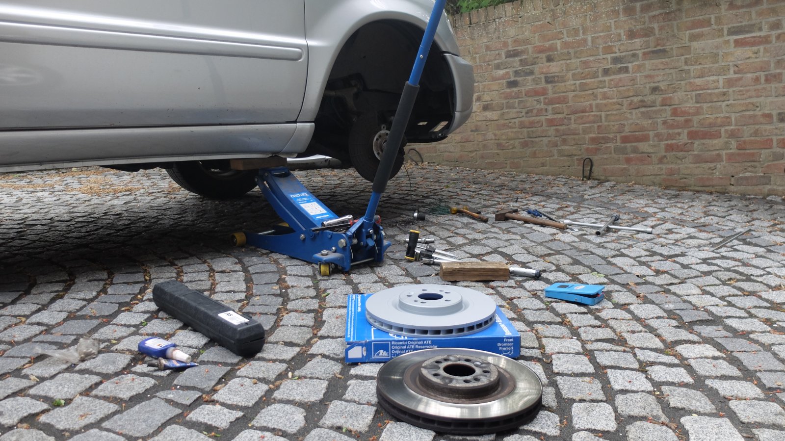

Was macht man am Sonntag ?, genau ML Technische Pflege . Bremsbeläge vorne erneuert und ML Winterfest gemacht. Winterräder montiert , Frostschutz geprüft , Waschanlage Frostschutz aufgefüllt , Türgummis eingefettet mit Hirschtalg . So der Winter kann kommen.
Beläge ATE
Beläge ATE

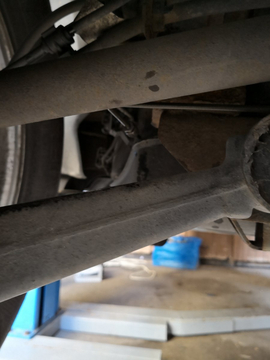

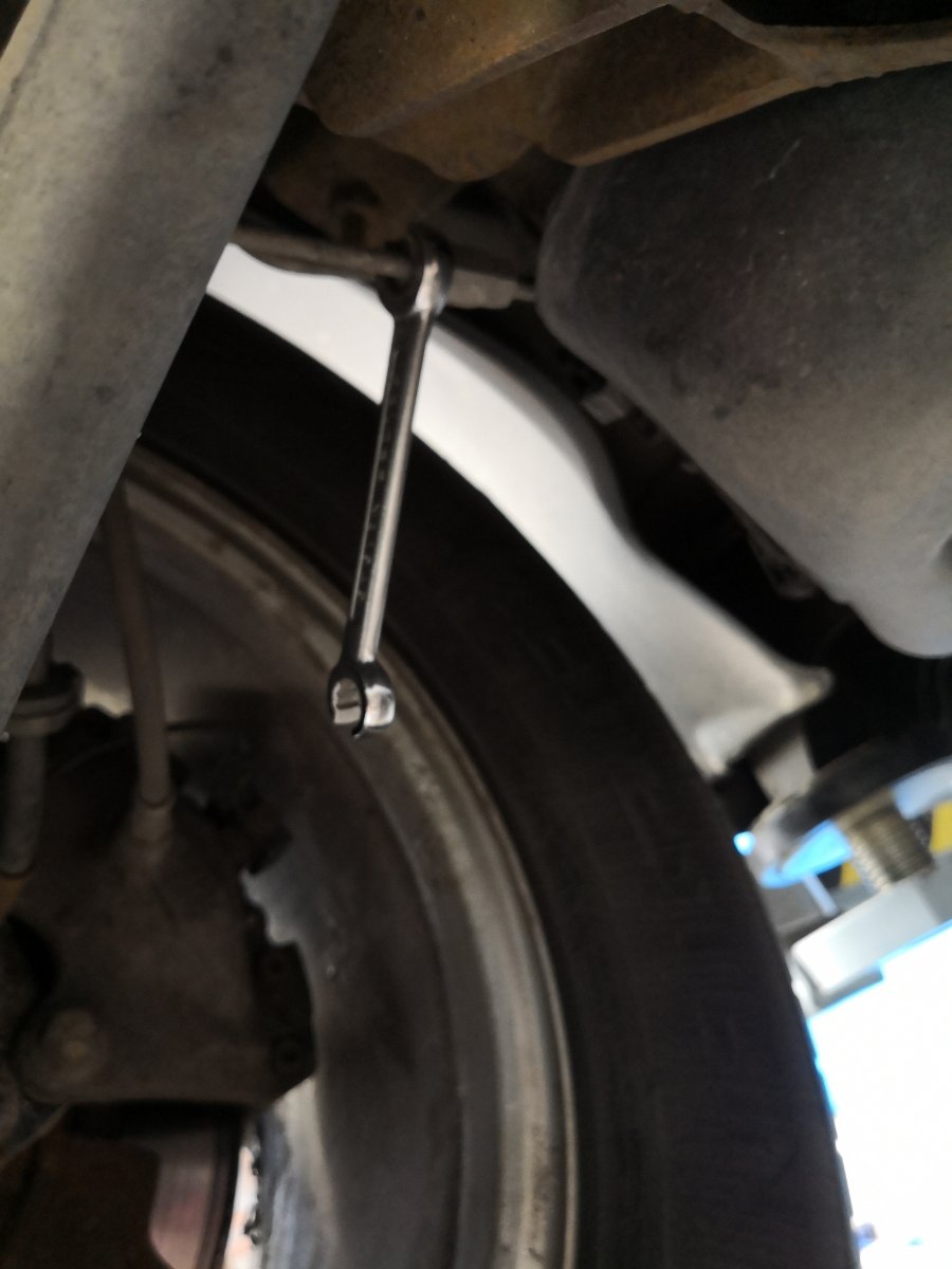

Da ich heute endlich die Bremsleitung holen konnte habe ich mich auch direkt ans Werk gemacht. Das anheben mit der neuen "gebrauchten" Hebebühne ging schon mal super. Leider war die Schraube der Beifahrerseite rund und ich musst mit Rostlöser und Wasserpumpenzange Hand anlegen. Das ging auch sehr Problemlos. Jetzt muss ich nächste Woche nur noch zur HU um das ganze Begutachten zu lassen.
Gruß Patrick173
Neue "gebrauchte" Hebebühne eingeweit
Beiträge: 22243
Bremsen, ABS, ETS & Co.
Super dokumentiert! Alle Achtung!
Und außer meinem Dank auch noch :hp: :hp: :hp: :hp: :hp: .
Und wenn Du mal Zeit hast... Etwas Rostschutz könnte auch nicht schaden, oder? =;-)

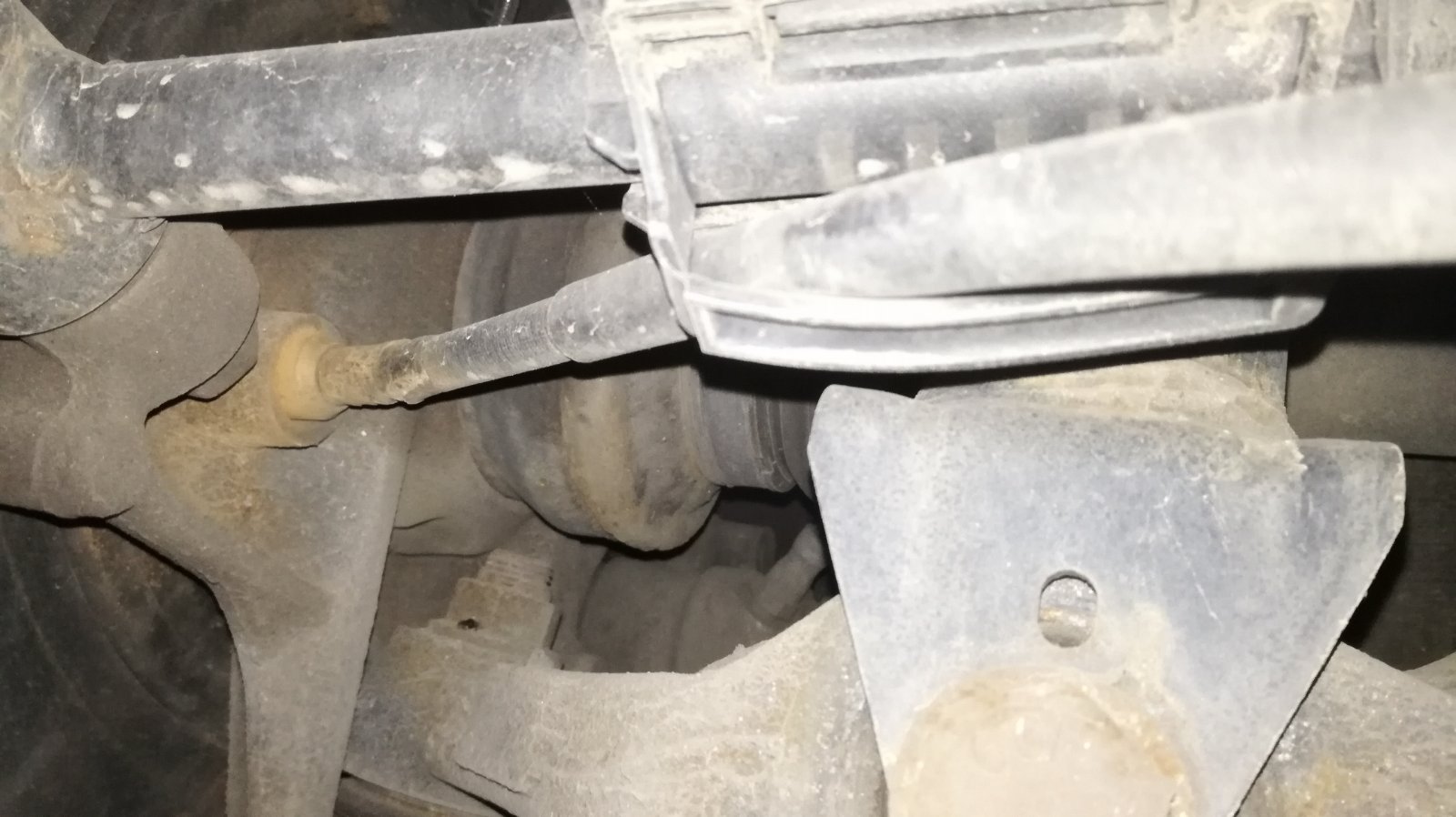

Hallo, der DEKRA Prüfer hat mir heute gezeigt, dass die beiden Feststellbremsenleitungen von außen unmittelbar an der Verbindung zur hinteren Bremse nicht mehr richtig gut aussehen. Er meinte, diese sollte ich spätestens bis zum nächsten HU Termin mal angehen. Ich versuche, das demnächst noch mit einem Foto zu verdeutlichen. Viele Grüße René10
Beiträge: 6706
Hallo, wie versprochen hier die beiden Bilder zu den Festellbremsenzughüllen:
Rechts
Rechts
Links
Links
Ich hoffe, man kann da was erkennen.
Beiträge: 22243
Einfacher einzuschätzen wäre das sicher, wenn man den Neu- oder Sollzustand kennen würde.
Trotzdem erst mal meinen Dank für die Fotos. Wenn das repariert wird, bzw. ist, gibt es sicher mehr und aufschlußreichere Fotos.

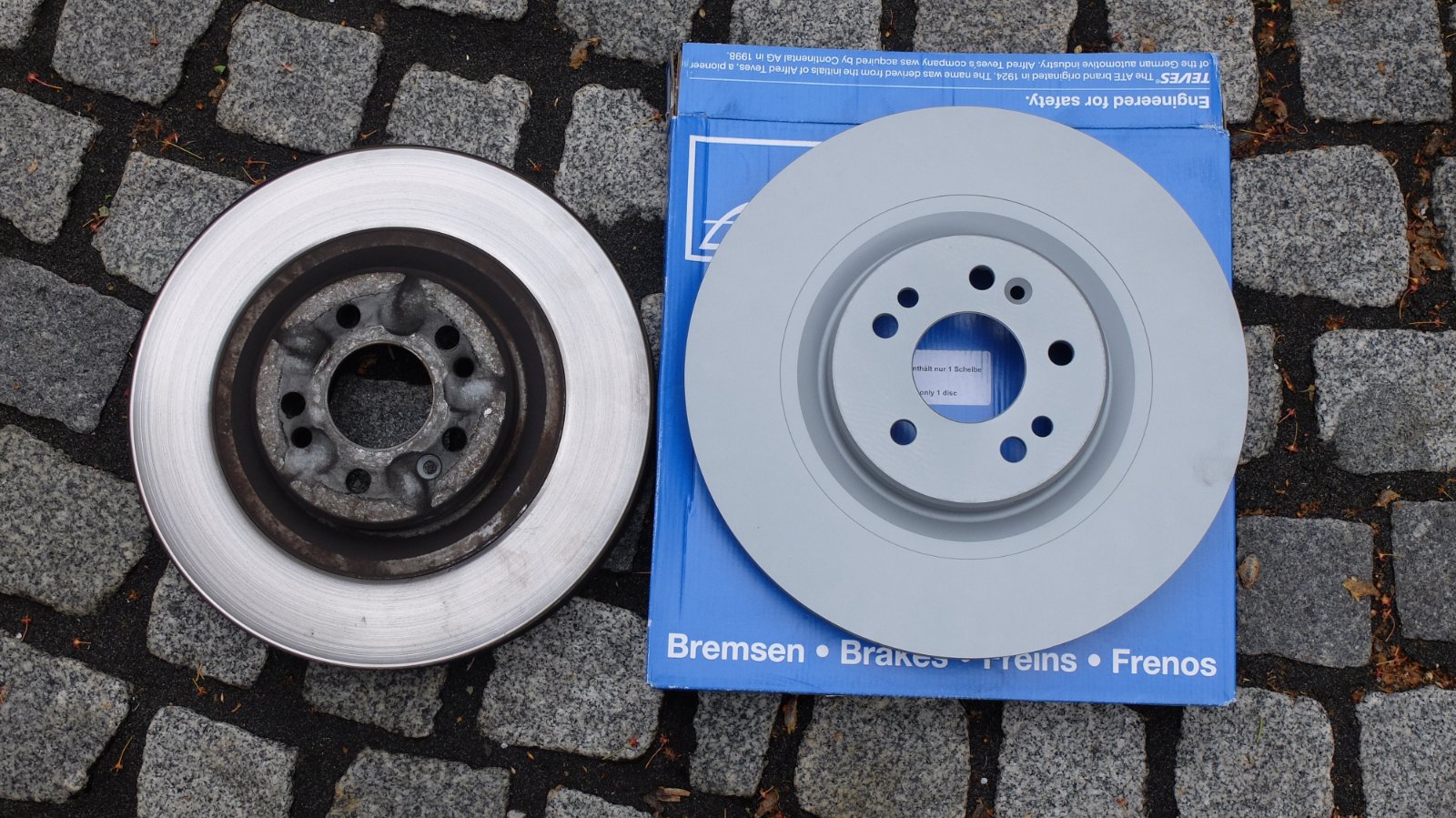

Die sind zwar noch nicht "runter", zeigen aber mal wieder den gleichen Verschleißeffekt, wie ihn mein ML bei meiner Bremsweise immer wieder hinbekommt: Bei sanftem Abbremsen meint man über Bodenwellen zu fahren. Ursache ist, wie schon beim letzten Tausch in Olaf075s Garagenwerkstatt festgestellt, ein ungleichmäßiger Verschleiß über den Umfang der Bremsscheiben. Deshalb sollen die nun die Bremsscheiben und -klötze der Vorderachse, auch wenn kein TÜV die beanstanden würde, ausgetauscht werden.
Mein Wunschmaterial: Möglichst von ATE. Mal sehen, was ebay da so hergibt (und uns natürlich auch wieder was übers Werbebanner in die Clubkasse spült).
Den Einbau würde ich gern selbst vornehmen, wobei mir allerdings dazu mal wieder Raum und Zeit fehlen. Mal sehen, vielleicht bekommt ASz den Auftrag oder eine schon bewährt gute Werkstatt in Dalheim.
