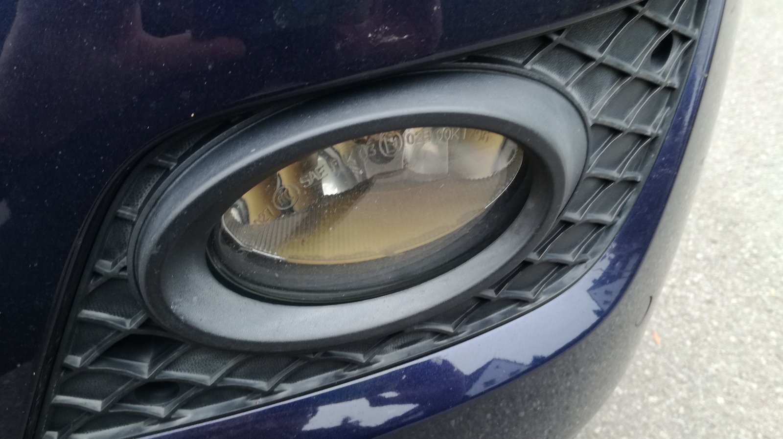

Hallo, ich schließe mich Stefans Frage Mal an. Mir ist dieser Tage aufgefallen, dass der linke Nebelscheinwerfer blind zu werden droht. Ob man sowas instand setzen kann oder ob ein Neuer her muss, ist natürlich auch eine Frage, die hier mitspielen würde.

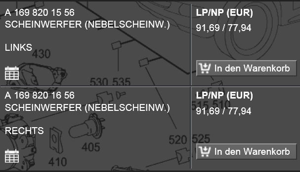

Anbei die gewünschten Infos.
P.S.: Verfügbarkeit: Kein Problem

Hallo Manfred, vielen lieben Dank für die Anleitung und das heraussuchen der Preise. Ich werde den Scheinwerfer am Wochenende mal ausbauen und schauen, was man da noch machen kann. Viele Grüße René10
Beiträge: 8403
Wenn die hauchdünne Silberschicht ab oder korrodiert ist, kann man das nicht retten. Dann müssen neue Scheinwerfer her. Wie kam es dazu? Konnte da vielleicht wegen einer defekten Gummidichtung Feuchtigkeit eindringen?
Beiträge: 6447
Hallo Manfred, das wäre meine Vermutung. Ich werde berichten. Viele Grüße René10

Berichten? Dann mal los! Hier sind die Fotos dazu:
Beiträge: 6447
Hallo, vielen Dank lieber Herr :koenich: für die Dokumentation. Irgendwie sah das doch alles ein klein wenig anders aus als auf dem WIS Auszug von Manfred :oops: . Lieber Manfred, stimmt bzw. passt denn die Bestellnr. zu meiner FIN? Ich denke, ich muss wohl eine neue Lampe bestellen - da werde ich nichts reparieren können.
@Stefan009: Die Birne kann man ganz leicht wechseln - wie man auf den Bildern sieht.

Die Ersatzteilnummern habe ich mit Angabe der Fahrgestellnummer Deines MLs herausgesucht.

Hallo Manfred, die Teilenummern konnte ich bereits verifizieren. Meine Frage zielte auf die Anleitung zum Ausbau des Scheinwerfers. Das passte überhaupt nicht zum Aufbau wie ich ihn bei meinem ML vorgefunden habe. Bei mir war (wie man den Bildern hoffentlich entnehmen kann), der Nebelscheinwerfer an der Abdeckung montiert und nicht in einer Halterung innerhalb der Stoßstange befestigt. Klaus und ich haben vermutet, dass die WIS Anleitung zu Stefans (etwas älterem) W164 passen würde. Viele Grüße René10
