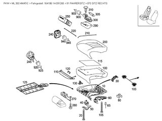

..es ist doch die SITZBELEGUNGSMATTE !

die Sitzbelegungsmatte kostet und ob es eine Anleitung zum Tausch gibt.
Beiträge: 22241
Nach einem halben Stündchen Suche konnte ich dies ermitteln:
125 A 251 820 68 10 SCHALTMATTE SITZBELEGUNGSERKENNUNG Netto 105,-€
Allerdings: Verfügbarkeit nur auf Anfrage!
Sollte es da selbst beim W164 schon Lieferschwierigkeiten geben?
Als Hilfe zum Einbau hab ich erst mal nur dies hier:
Vielleicht gibts ja dazu noch was im WIS, worauf aber nur Manfred direkten Zugriff hat. Der ist aber zur Zeit sehr eingebunden. Vielleicht reichts ja so schon.

Danke, Herr :koenich: , für die prompte Hilfe!
ich warte da noch gern auf die Hilfe von Herrn :Chevalier: (hab da ja noch eine Anfrage laufen..). Es ist nicht eilig! Sieht ja schon nach ziemlich Arbeit aus. Mein Hausmechaniker meint, es gebe auch einen Simulationsstecker, der vorgaukelt daß der Sitz besessen ist ( :lol: ).
Das wäre für mich ja auch OK, weil abschalten kann man ja per Taste (Kindersitz entgegen Fahrtrichtung etc.). der einzige Nachteil wäre ja, daß bei einem Crash die rechten Airbags zünden, auch wenn dort Niemand sitzt. Aber dann kann man das Auto sowieso entsorgen..
