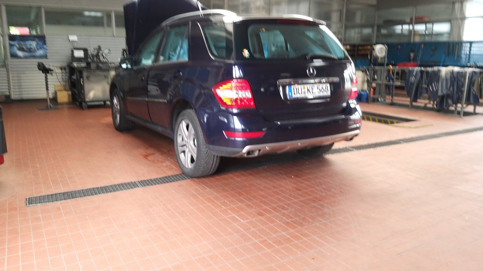

Hallo, unser blauer Frosch macht seit heute ein neues Geräusch. Ganz sicher bin ich noch nicht, aber ich tippe darauf, dass (einer) der Lüfter vorne im Kühler einen Defekt hat und laute Brummgeräusche macht, statt anzulaufen. Sobald ich das Fahrzeug ausschalte, erstirbt das Geräusch sofort. Ein Nebeneffekt scheint zu sein, dass ich eine Meldung über zu geringen Ölstand im Mäusekino angezeigt bekomme, obwohl eine Messung ergibt, dass der Ölstand nach 5 Minuten Stillstand bei etwa 2/3 des Maximums liegt.
Ich bin etwas ratlos, ob ich das Problem hier im Urlaub mal untersuchen lassen sollte...
Viele liebe Grüße René10
Beiträge: 22136
Wie reagiert das Geräusch auf Klimaanlage an oder aus?
Ansonsten würde ich auf jeden Fall den Fehlerspeicher auslesen lassen und den zu Beauftragenden darauf Hinweisen, daß wir mitlesen (den Ausdruck, den Du erhalten wirst). Ferndiagnose, ohne das Geräusch zu hören und lokalisieren zu können, ist da wohl aussichtslos.
Beiträge: 6656
Guten Morgen, Klimaanlage an oder aus macht keinen Unterschied. Das hatte ich zuerst in Verdacht. Ich denke, ich fahre den Wagen mal in die Werkstatt zum Auslesen lassen. Viele Grüße René10
Beiträge: 6656
Hallo, ich war eben bei Mercedes Gruber in Spittal an der Drau. Unser blauer Frosch war ganz brav, hat keine ungewöhnlichen Geräusche gemacht und der Fehlerspeicher war quasi leer (bis auf Kleinigkeiten, wie Lichtprobleme vorne rechts und ein Ausfall der Spiegelbeleuchtung). Probefahrt mit dem Mechaniker war auch völlig unauffällige.
Kann man nichts machen, außer abwarten, denke ich.

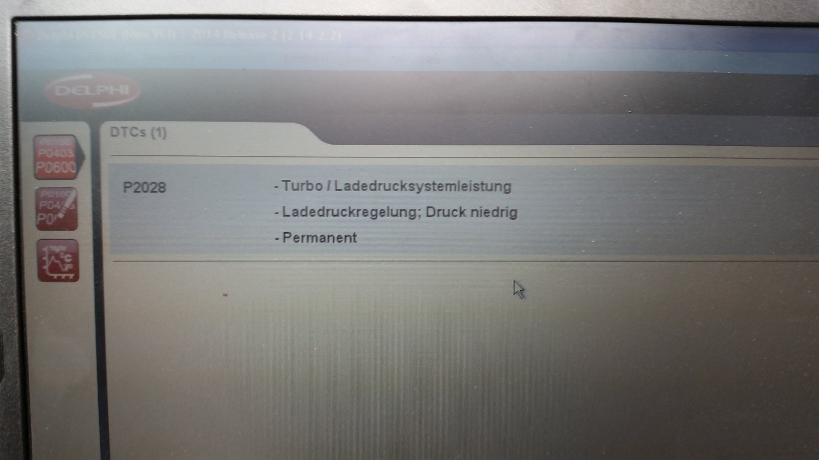

Moinsen zusammen
Nun ist es also soweit... Der ML macht zum ersten mal richtig Mucken.
Bei forscher Fahrt (ohne Mkl) plötzlich keine Leistung mehr und erst nach kurzem Motor abstellen geht's mit gewohntem Schwung wieder weiter.
Erstmal mit Delphi ausgelesen:
Durch Onlinesuche erstmal LMM mit Bremsenreiniger gereinigt und Beide AGR versucht auszubauen ...
(oha ich hab mir das leichter vorgestellt)
Also die Plastikkappen abgenommen, gereinigt und geschmiert
Grüße aus Bremervörde
Oliver

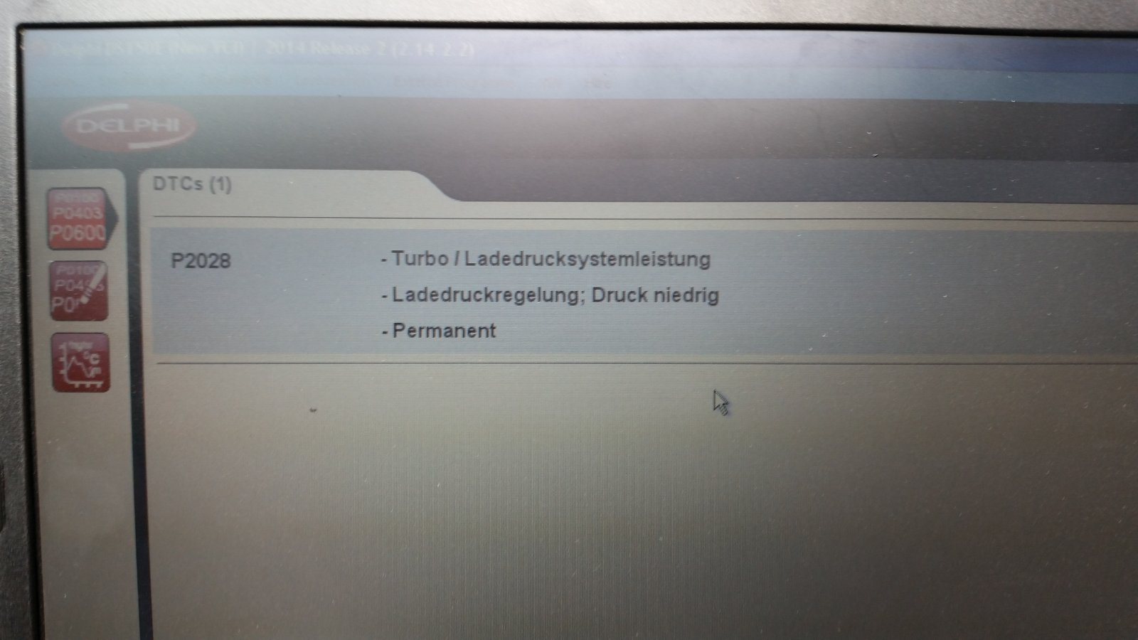

Weiter geht's
Nach Fehler löschen und und Zusammenbau mit neuem Ausgleichsbehälter (war recht porös) erstmal nach Hause gefahren und ab ca.2/3 Gas wieder keine richtigen Leistung mehr...
Angehalten neu gestartet und erst kurz vor Zuhause wieder Leistung angefragt.
Fehler auslesen ohne den Motor abgestellt zu haben
Bei Neustart geht der Fehler inaktiv, kann ihn aber beim fahren wieder provozieren.. Muss nur einen Moment lang Leistung fordern...
Jemand einen guten Tipp wo ich morgen weiter machen sollte? Für heute reicht es :problem:
Oliver
Beiträge: 1448
Moin Oliver214,
Also ich denke anhand des Fehler Code würde ich auf das Ladedruck Regelventil tippen. Häufiger Fehler sind
die Unterdruckschläuche dort hin.

Oliver214
Beitrag von Oliver214 »
Nochmal doof gefragt...
Hat der 400er ein Regelventil oder läuft die Steuerung direkt über diese Steller an den Ladern?
Verstehe das bisher so das der Ladedruck im Zusammenhang zwischen Agr und Stellmotor/Turbo geregelt wird.
Dazu als prüfende Elemente LMM und Drucksensoren in den Rohren zu den Ansaugkanälen.
Ich befürchte das der Delphi hier an seine Grenzen kommt da ich keine Aktoren ansteuern kann...
Jemand evtl. zugriff auf Fehlersuchpläne von MB?
Ich stocher z.zt. wohl eher nach Gefühl anstatt einer sinnvollen Richtung zu folgen :roll:
