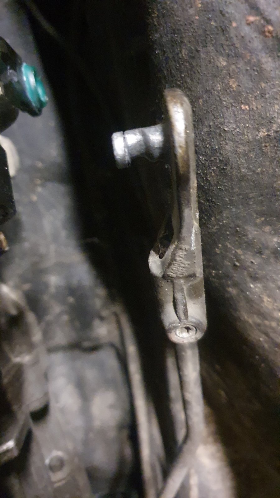

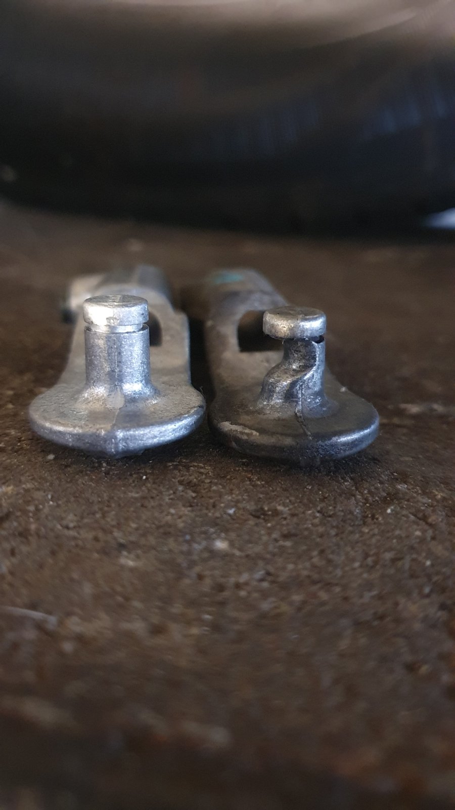

Hallo! Vor gar nicht allzu langer Zeit hatte ich die Dichtung der Ölwanne des Getriebes samt Öl wegen Undichtikeit erneuert. Leider war es schon wieder undicht. Um Nägel mit Köpfen zu machen habe ich eine Orginal Dichtung samt Ölwanne bei Mercedes gekauft. Dabei habe ich auch den Dichtring der Schaltbetätigung erneuert. Dazu musste ich die vordere Kardanwelle ausgebaut werden. Da trat ein weiterer Verschleiß zu Tage. Die Buchse des Schaltgestänge war nicht mehr da und der Kopf der Schaltstange hat sich am Metall abgerieben. Ich habe schon so oft unter dem Auto gestanden habe das aber nie gesehen. Da ich die Kardanwelle sowieso ab hatte, habe ich auch gleich den Dichtring des Flansches erneuert. Ich hatte einen Man Filtersatz Ölfilter samt Dichtung für die Ölwanne bestellt und muss sagen das die Orginal Dichtung viel gefühlt fester und besser verarbeitet ist.
Gruß Sascha 056
Ansicht Schaltbetätigung im Getriebe
Neue Buchse montiert
Schalthebel ohne Buchse
Neuer Dichtring für Schaltwelle

Kopfstück der Betätigung Schaltung alt und neu
Neue montierte Ölwanne
Verschlissene Schaltbetätigung
Hier noch ein paar "Nachzügler", die eben per eMail rein kamen.
Nochmals Dank an Sascha!
Und, wenn bei Euch mal was klemmt, beim Hochladen, bitte die Fehlermeldung am besten im Screenshot oder per Foto festhalten und mir mitsenden. Dann kann ich den Fehler besser aufspüren und beheben.

Bild 4 Schallwellen ohne Buchse. Bild 5 mit neuer Buchse.
Sind leider alles Bilder die ich mit senkrechten Handy gemacht habe.
Gruß Sascha 056
