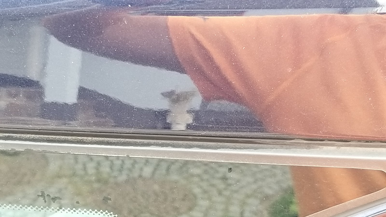

Hallo, hier mal mein "professionell" ausgeführte Flickwerk :mrgreen:
An der Oberkante der Scheibendichtung kann man einen Spalt erkennen.
Ob dort das Wasser reinkommt? Man wird sehen ;)
