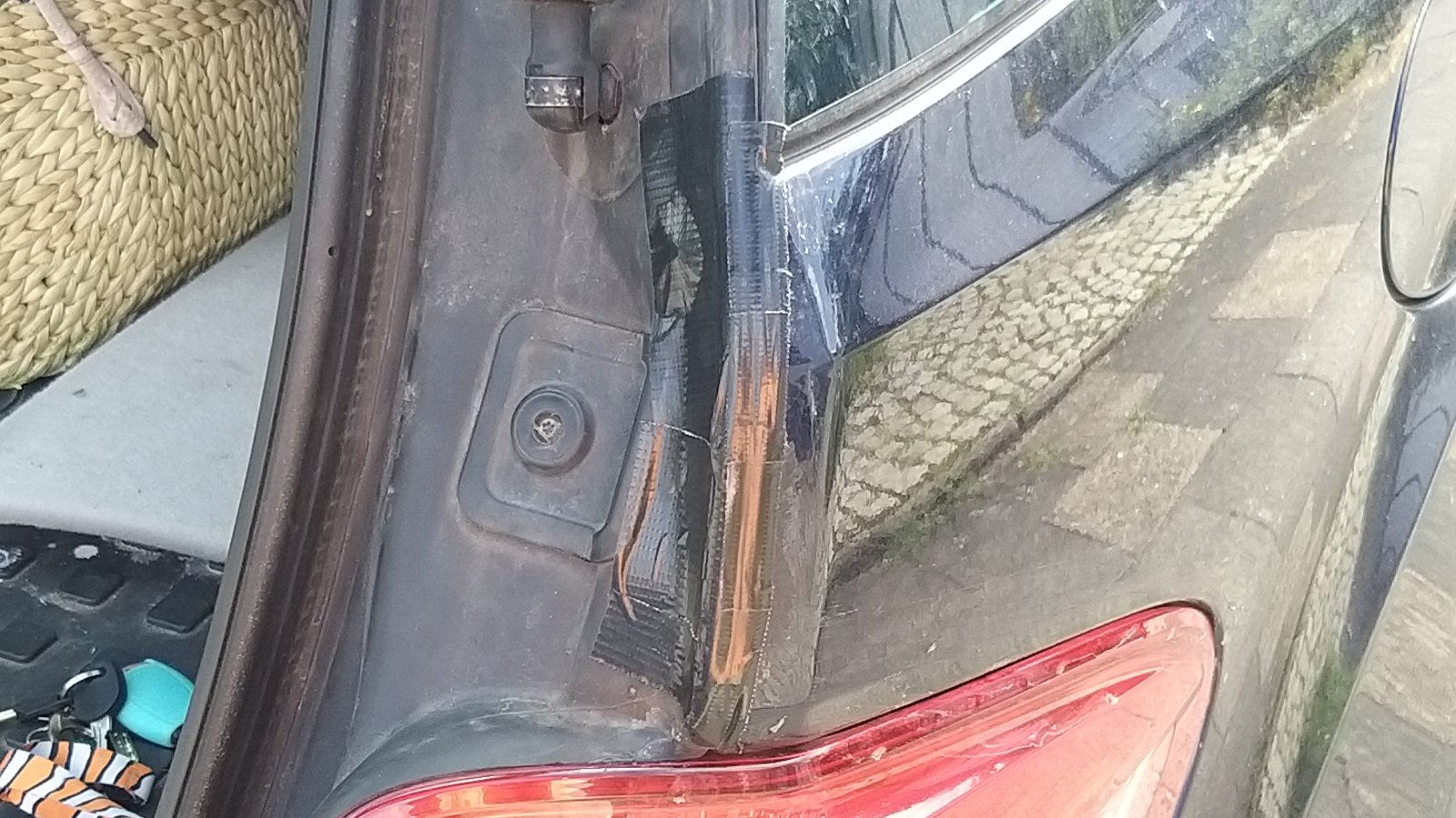

Rechts die Dichtung hinter der D Säule sieht wie man hoffentlich erkennen kann, nicht mehr gut aus. Unter der Dichtung ist es feucht, obwohl es heute noch nicht geregnet hat.
Ich habe jetzt als Notlösung mal die Dichtung getaped. (Gorilla Tape)
Ob das hilft?
Ob das hilft?

Hallo Danijel, ja, Du hast völlig richtig gefolgert, dass bei unserem blauen Frosch die automatische Hecktür verbaut ist. Der Schaden an der Dichtung könnte den beschriebenen Effekt (Siehe Elektronik) verursachen.
Allerdings ist das von Dir beschriebene Bauteil die gesamte hintere Abdeckung der D-Säule zwischen Unterkante Dach und Oberkante Stoßstange. Offensichtlich gibt es die Dichtung mit Dehnungsmessstreifen nicht einzeln zu kaufen, obwohl ich sie problemlos komplett herausnehmen kann (wie man auf meinen Bildern andeutungsweise sehen kann). Wie schade...

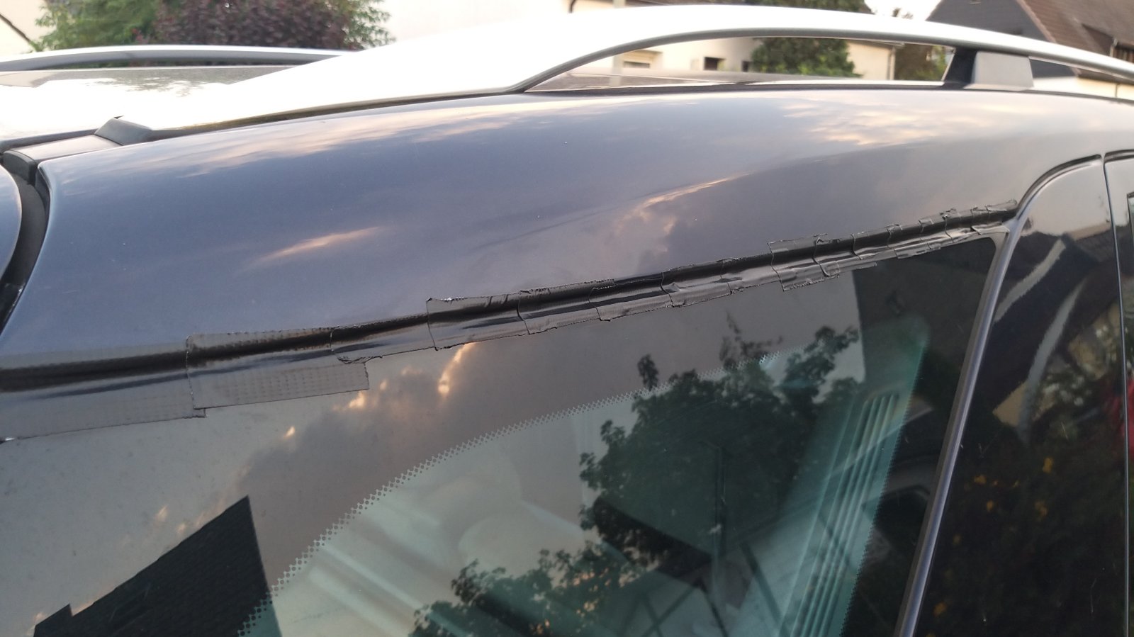

Hallo, ich werde heute Abend auch mal das rechte hintere Seitenfenster "tapen" und beim nächsten Regenguss schauen, ob das eine Verbesserung bringt. Das Wasser scheint sich einen Weg entlang der Karosserie unter der Dämmung entlang zu suchen und sickert einfach unten in die Senke ein. Deswegen sehe ich halt auch keine Spuren, vermute ich.
:frog: René10
12:20 Vermutlich ist das so.
Beiträge: 6643
Hallo, hier mal mein "professionell" ausgeführte Flickwerk :mrgreen:
An der Oberkante der Scheibendichtung kann man einen Spalt erkennen.
Ob dort das Wasser reinkommt? Man wird sehen ;)

Sei bitte vorsichtig mit solchen Klebebändern auf Lack. Die können je nachdem schon mal nach einiger Zeit nur noch gemeinsam mit dem Lack abzulösen sein.
Beiträge: 22097
Ja, gewisse Vorsicht ist da auf jeden Fall geboten.
Da war schon mal ein MLCDler, der hatte seinen ML foliert. Nur um was auszuprobieren.
Seit dem wissen wir, wie Brillantsilber sich von ganz ohne Farbe unterscheidet. :shock:
Herr :koenich: hatte mal in etwa 10min das Schiebedach Wasserdicht gemacht.
Es hat, ohne Übertreibung, mehr als 5 Stunden gedauert, bis ich das Klebeband einige Wochen später wieder von Lack und auch von der Scheibe restlos runter hatte.
Also, keinesfalls länger dran lassen als unbedingt erforderlich.
Beiträge: 6643
Guten Morgen, Ihr habt natürlich beide recht. Das Tape bleibt genau so lange drauf wie es für den Test notwendig ist - also voraussichtlich bis morgen Abend.
