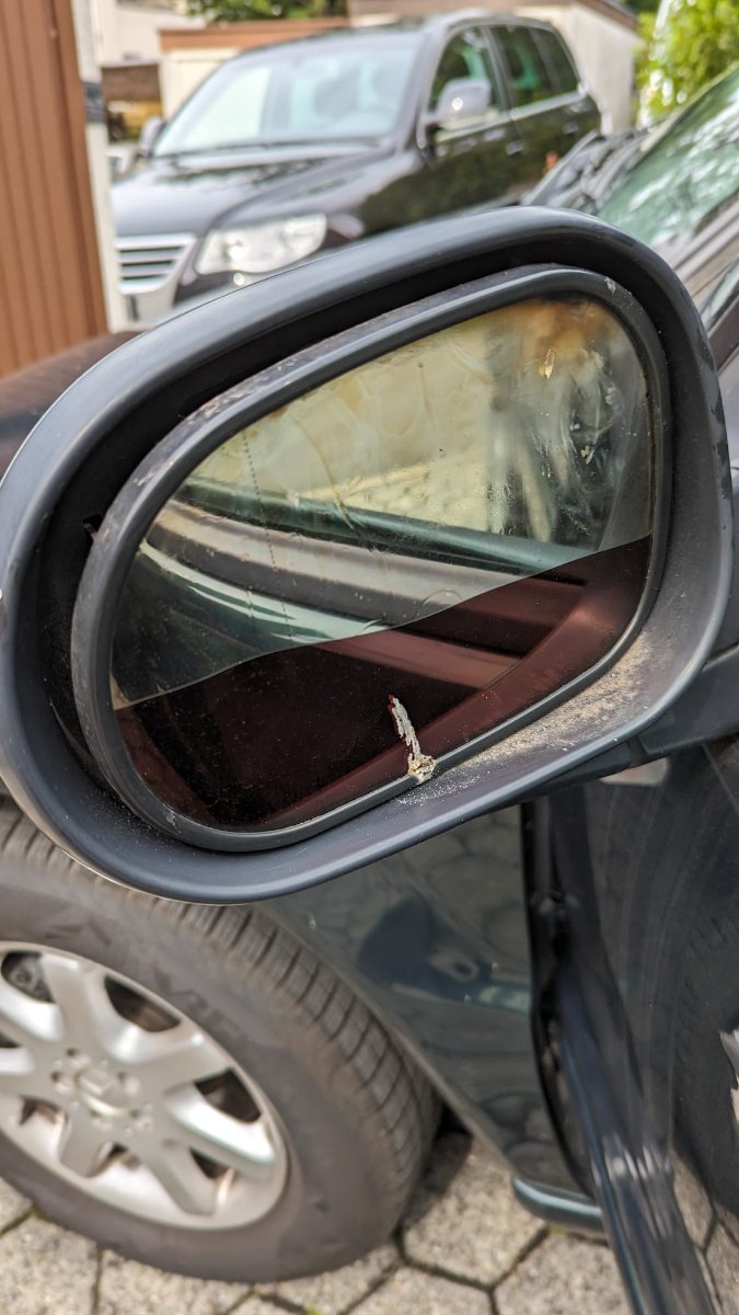

Heute habe ich mal mein "angelaufenes" Außenspiegelglas gewechselt.
Ich dachte erst die Heizung hätte das verbrannt, aber es war lediglich Flüssigkeit zwischen Reflektionsfläche und Schutzglas.
Mit einem Ersatzteil vom Schrotthändler für 15€ getauscht.
Kleiner langer Schraubendreher und 5 Minuten Zeit hat es gebraucht.
Beiträge: 20792
Und da hast Du auf Anhieb die gleiche/richtige Spiegelglasfarbe gefunden?
Und das Glas war einwandfrei?
Denn für etwa diesen Betrag gibts ja auch schon Ersatz in neu.
Beiträge: 7869
Wenn ich mal für meinen ML nachschaue, stimmt das nicht ganz,
der ist automatisch abblendbar (A 163 810 29 19) und das Glas kostet netto ohne MwSt. 283,32€.
Beiträge: 20792
Dem ist so.
Soweit ich weiß, und gerade noch mal in seiner Box0102_251 nachgesehen habe (sicherheitshalber), hat Marks ML aber nur den Innenraumrückspiegel in der automatisch abblendbaren Version.
Genau wie in meinem ML.
In diesen Baujahren waren die autom. abblendenden Außenspiegel eher selten.
Obwohl ich die für sehr sinnvoll halte und schon angedacht bzw. versucht hatte die bei meinem ML nachzurüsten. Ist aber wohl nicht so einfach, wegen eventuell nötiger zusätzlichen Kabel und wegen des sehr hohen "Anschaffungswiderstands"
Mark251
Beiträge: 52
Registriert: 24. Mär 2023, 21:39
Postleitzahl: 58...
Wohnort: Iserlohn
M-Klasse / Kfz: ML 430
Beitrag von Mark251 »
Da ich neben den zwei Kontakten auch einen weiteren Stecker (Weiß) habe, ist der auch ein Abblendbarer Spiegel.
Der neue war Baugleich, insgesamt 3 Stecker und der ohne Abblendung sollte nur die zwei Kontakte für Heizung haben.
20:40 Dem ist genau so.
Hoffentlich funktioniert der Ersatz auch.
In der org. MB-Sonderausstattung Deines MLs ist der autom. abblendende Spiegel ja nicht erwähnt.
Interessant wär auch zu wissen, ob bei Deinem ML beide Seiten gleich ausgestattet sind.
