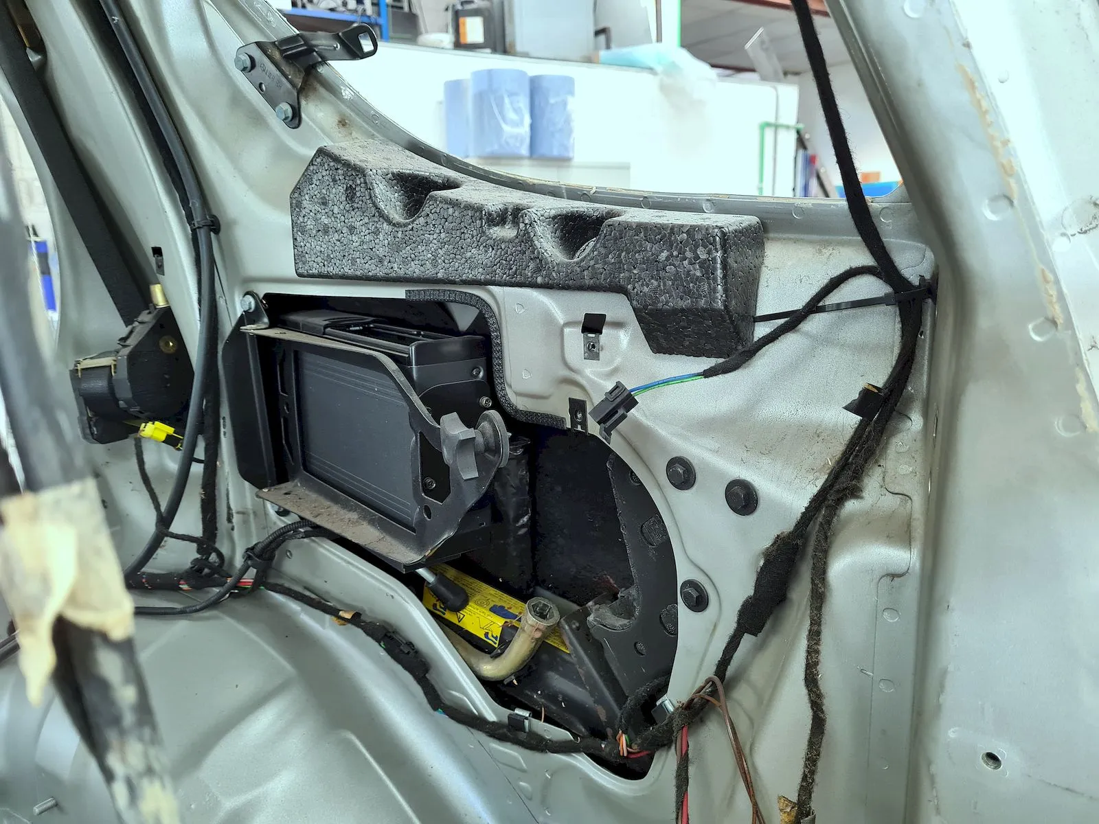

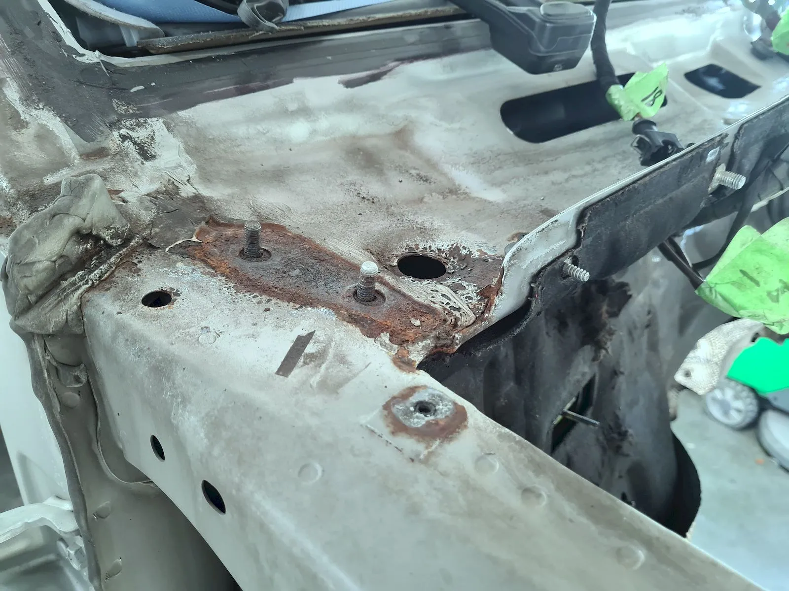

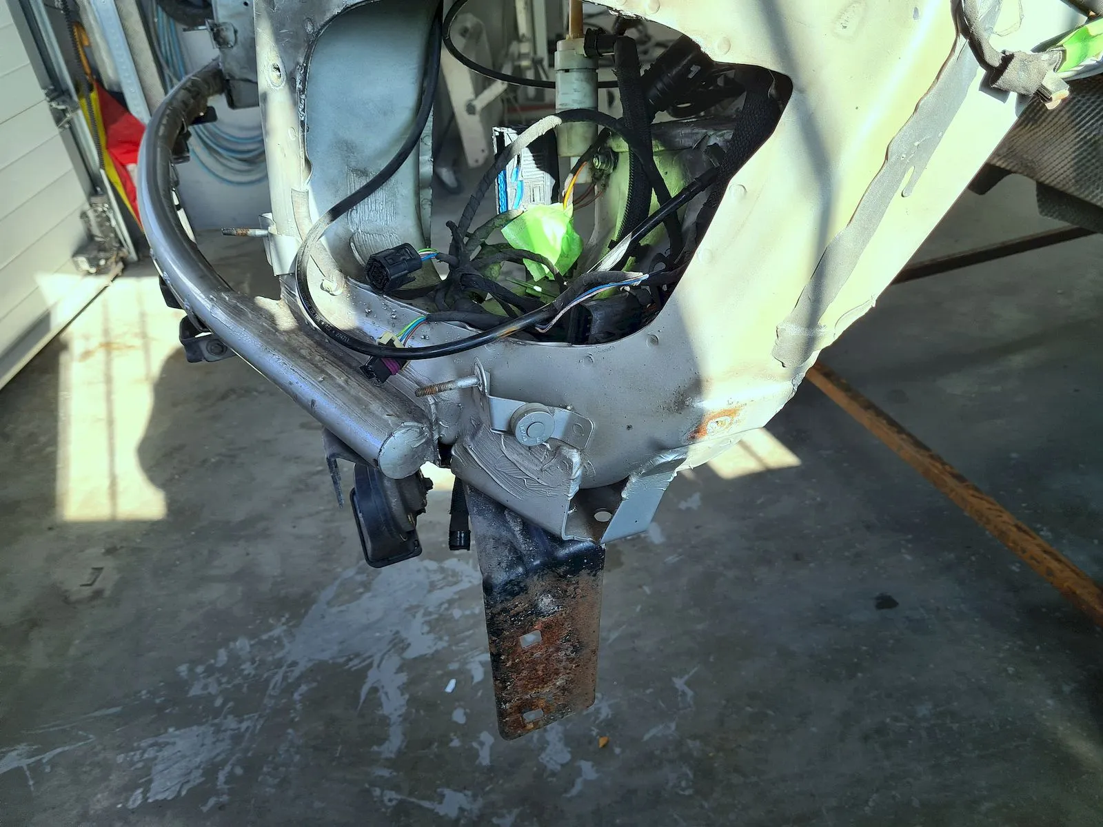

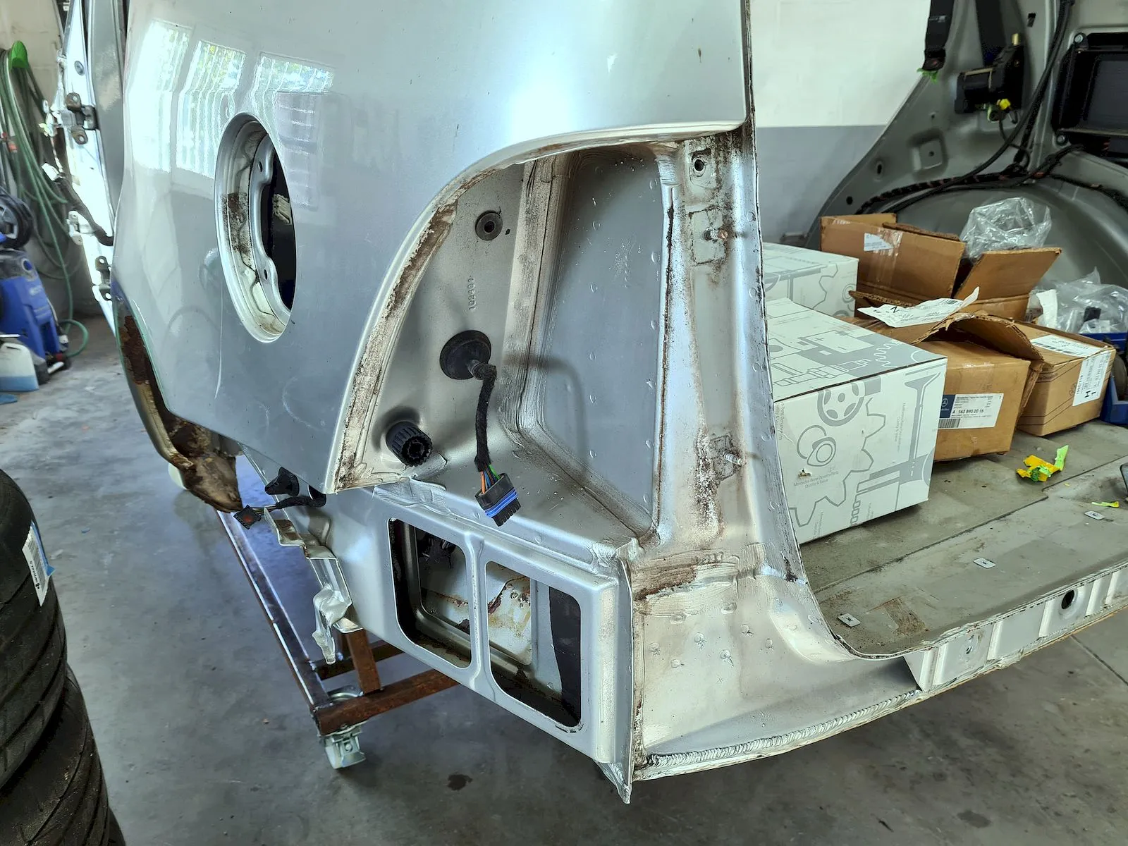

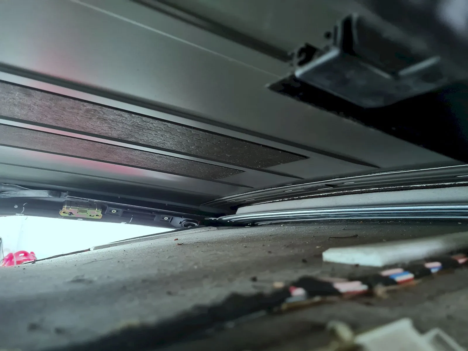

Auf gehts, mit meiner versprochenen Foto-Auswahl.
Weitere Auswahlfotos in einem nächsten Beitrag in diesem Thema.

zum Kunststoffbehälter in der Seitenwand hatte ich sogleich einen Verdacht, habe vorher aber im EPC nachgeschaut, wenn auch zum 270 CDI.
Das ist ein Ausgleichbehälter.
Wenn der Sprit heiß wird, z. B. weil man einen Ausflug in die Sahara macht oder im Hochsommer den ganzen Tag in der prallen Sonne tankt, nachdem man kurz zuvor den Tank randvoll gefüllt hat, dann dehnt sich der Sprit ja aus und muss irgendwo hin.
Vielen Dank an Dich und Manfred für die Berichte von der ML-Restauration, ich finde das sensationell gut. Bitte berichtet weiter so.
19:15 Ah ja, dann haben alle unsere M-Klassen da so einen Ausgleichsbehälter?
- Beiträge: 203
Servus Klaus,
ich vermute, dass das irgendwann Vorschrift wurde und ab einem bestimmten Baujahr alle PKW so einen Ausgleichsbehälter haben, damit der Sprit nicht einfach auf die Straße läuft.
