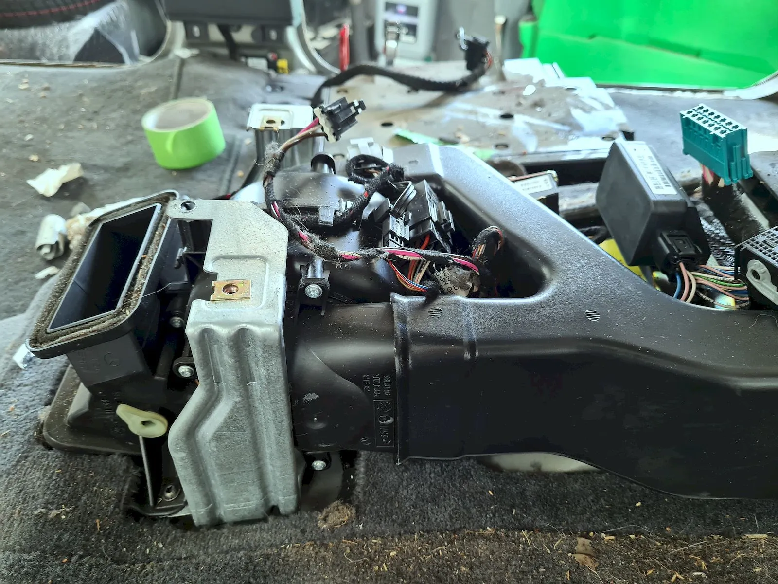

Die Lüftung für hinten ist gänzlich anders als beim VorMoPf, wie man hier sehen kann.
