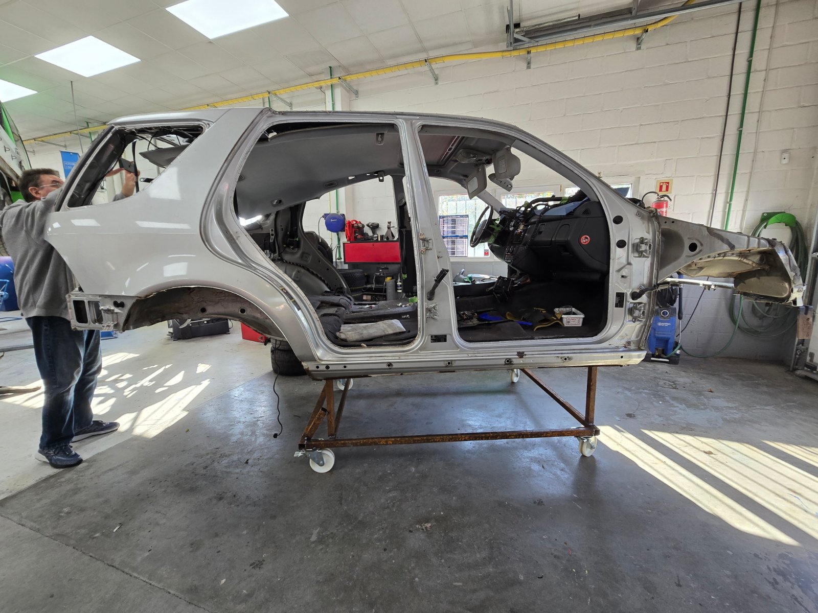

- Beiträge: 8738
Eins schon mal meinerseits vorab: Zur besseren Arbeit daran, hat unser ML ein neues Fahrgestell erhalten. Und irgendein neugieriger Fotograf ist auch am Heck zu sehen... Aber seine Resultate, wird er in Kürze beibringen!
- Beiträge: 22039
Auf gehts, mit meiner versprochenen Foto-Auswahl.
Weitere Auswahlfotos in einem nächsten Beitrag in diesem Thema.

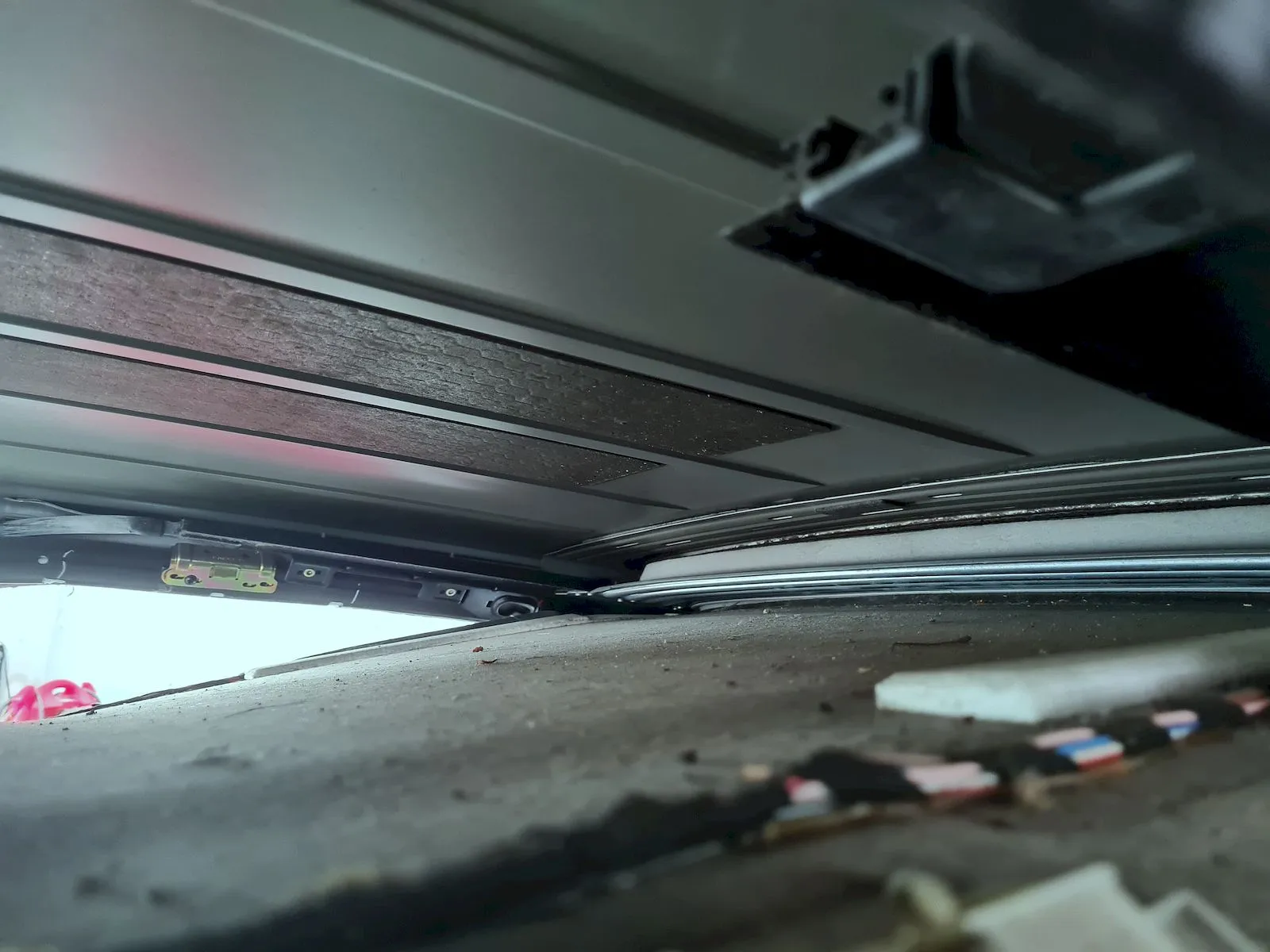

- Beiträge: 22039
Teil 2 der versprochenen Foto-Auswahl.

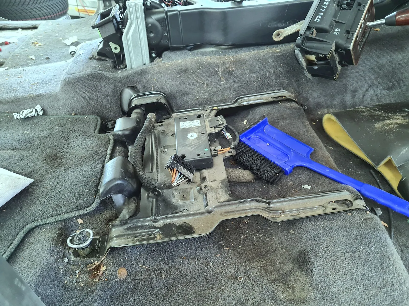

- Beiträge: 22039
Teil 3 der versprochenen Foto-Auswahl.
