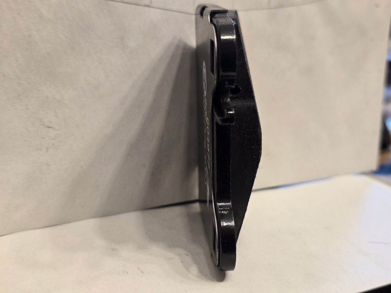

Hallo in die Runde,
Bei meinem ML tritt immer mal wieder nerviges Bremsenquietschen auf. Die Beläge und Scheiben sind noch ganz gut. Es tritt auch sehr unregelmäßig auf. Ich hatte schon mal die Beläge entfernt, alles gereinigt und wieder zusammengebaut. War dann mal besser aber nie gänzlich verschwunden. Mal mit etwas Kupferpaste mal ohne. Hier gehen ja die Meinungen auch auseinander ….
Das Blech war aber immer montiert. Kennt das jemand und wie kann Abhilfe geschaffen werden? :cry:

Du hast auch nicht gesagt, welche Bremsen an welchem Rad, bei Vorwärts- oder Rückwärtsfahrt, Geräusch machen.
Da Du alle üblichen Lösungsversuche nun auch schon durch hast, kann ich nur noch von einer Lösung berichten, die mir zumindest so in Erinnerung ist.
Nämlich, die Beläge der Not- und Feststellbremse, an den Kanten der Laufrichtung etwas anzuschrägen.
Belagwechsel wird aber wohl mehr bringen. Wobei das Zusammenspiel von Bremsscheiben und -Klötzen, wegen der Härten und Schwingneigungen von Bedeutung ist. Bei allen Materialien von einem (namhaften) Hersteller passiert sowas, soweit ich weiß, eigentlich nie.
Verschiedene kombiniert funktioniert. Meist verschleißt es dann aber unplanmäßig, oder, wie bei Deinem ML, quietscht es u.U. .

Bei mir haben immer nur Bremsenteile von ATE Verwendung gefunden. Diese haben niemals Quietschen verursacht. Kupferpaste sollte heute keine Verwendung mehr finden. Aber nicht wegen möglichen Quietschens, sondern wegen der elektrischen Leitfähigkeit, die unter Umständen bei den Drehzahlsensoren für Störungen sorgen kann. Empfohlen wird an der Stelle Keramikpaste oder spezielle Bremsenpaste wie z.B. Plastilube von ATE, das ich immer verwende.
Den Einfluss der Bremsbacken der Feststellbremse auf das Quietschen bei Nutzung der Betriebsbremse kann ich mir nicht erklären.

Nun, es sind, da ja nur dort beim ML zu finden, natürlich die Backen der Not- und Feststellbremse gemeint.
Was ich eigentlich dachte erwähnt zu haben.
Das Brechen der Kanten in Laufrichtung bezuog sich aber ebenso auf die Bremsklötze.
Bremsklötze hab ich nie so behandelt, aber bei den Bremsbacken hab ich schon drauf geachtet, als die getauscht wurden, denn dort quietscht es am Wahrscheinlichsten.
Bei meinem ML trat das mal bei Rückwärtsfahrt auf, war also nicht so dramatisch.

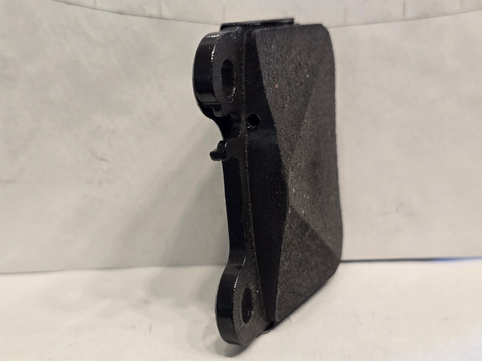

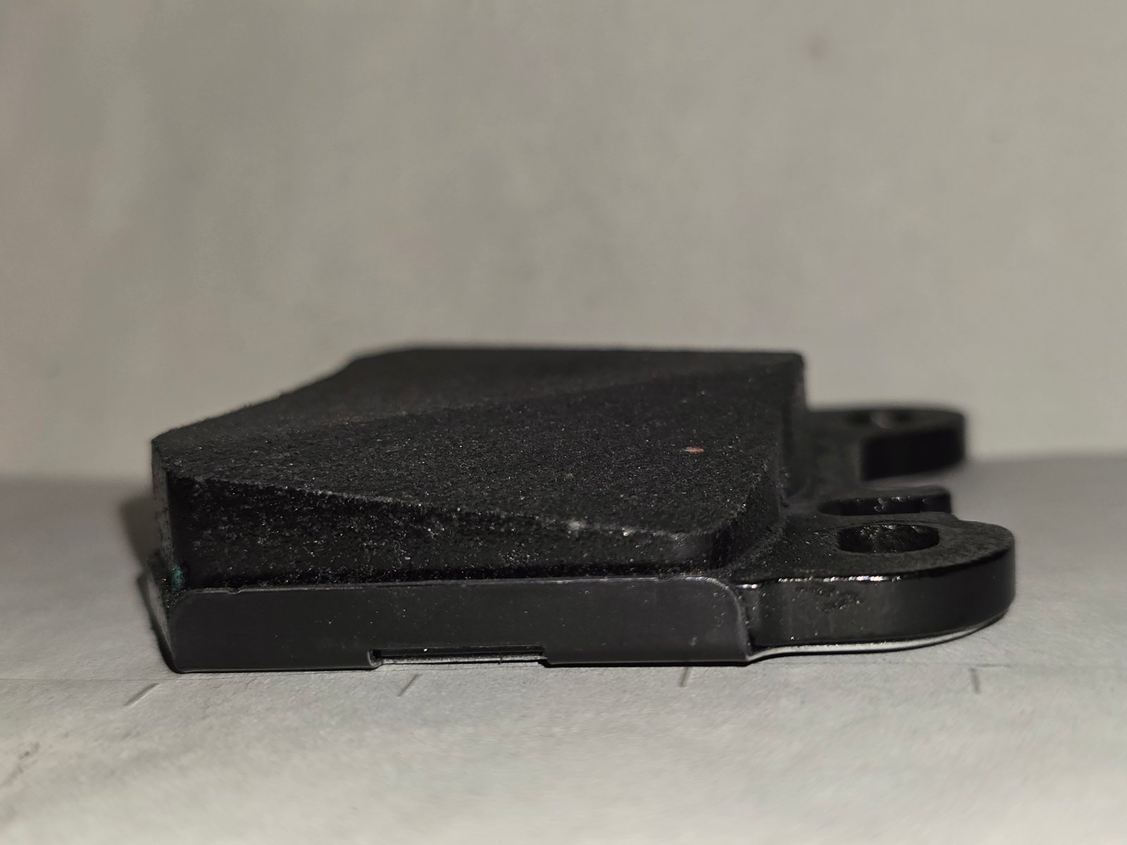

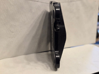

Da ixh Verschleißteile immer zu Hause bevorrate, anbei ein paar Bilder von einem neuen Bremskkotz der Hinterachse. Der ist werkseitig schon um die halbe Materialstärke abgeschrägt. Mehr geht nicht. Aber vielleicht machen andere Hersteller das nicht.
