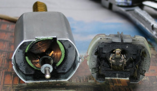

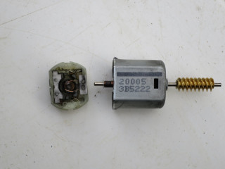

Heute habe ich mich mal wieder dem Schloss meiner Fahrertür gewidmet. Nachdem die Mikroschalter erneuert und die Kabel durchgemessen waren, überlegte ich, ob vielleicht der Motor kaputt ist, obwohl er eigentlich läuft. Die Idee entstand, da ich neulich einen altgedienten Staubsauger reparierte, der nicht immer ansprang und sich auch kaum regeln ließ. Dort lag es an aufgebrauchten Kohlen. So „wusste“ ich, dass Elektromotoren wohl nicht schlagartig ausfallen, sondern wohl schleichend.
Online fand ich bei AliExpress einen passenden Motor für € 11,89 inkl. Versand. Diesen baute ich heute ein, und alles funktioniert wieder wie es soll.
Anbei zwei Bilder vom Innenleben des alten Motors. Falls sich von Euch jemand mit Elektromotoren auskennt: Wie schätzt Ihr das ein?

Nun, das ist ja mal eine vollkommen neue Erkenntnis zu diesem häufig auftretenden Fehler.
Ein verschlissener, nur noch unzureichend funktionierender Kleinstelektromotor.
So wird die Endstellung des Mikroschalters nicht erreicht, mit den bekannten Folgen.
Das hilft sicherlich noch einigen Clubkollegen weiter, über kurz oder lang, denn Originalersatzteile kann man ja kaum noch bekommen.
