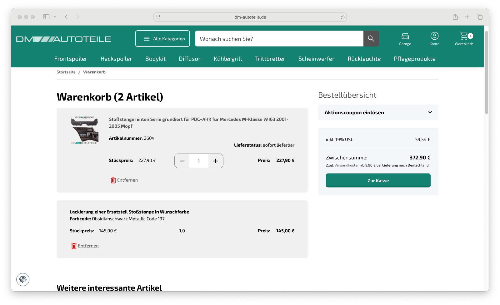

nun endlich der Nachtrag zu meiner #Heckstoßstange:
Ich habe am letzten Wochenende es geschafft und die Heckstoßstange abgebaut. Danke an Manfred für das Merkblatt zum Abbau.
Als ich dann den inneren Aufbau sah, wurde mir schnell klar, daß eine Reparatur von unten den defekten Stellen mit Epoxyd-Harz und Glasfaser so nicht möglich ist. dafür hätte man den gesamten Innenaufbau entfernen müssen.
Also habe ich alles notdürftig von außen verklebt und dann erst einmal mit schwarzen Panzerband überklebt. Die Stoßstange ist nun wieder montiert. Jetzt bin auf der Suche nach einer gebrauchten, möglichst in der Farbe 197
(Obsidianschwarz-Metallic)
Bei Kleinanzeigen gibt es ein Angebot von der Firma DM-Autoteile GmbH aus 59227 Ahlen der eine Neue für 228€ plus 9,90€ Versand anbietet. Die ist dann grundiert und müßte dann noch lackiert werden.
Falls jemande Erfahrungen mit dieser Firma hat, wäre es interessant diese zu wissen.
LG Holger B.

danke für den Hinweis. Ich habe als Anhang einmal das Angebot zur Information angefügt. Deine Meinung dazu würde mich interessieren. LG Holger B.

Im Moment sieht es so aus.
Ich habe die Stelle heute noch einmal in Augenschein genommen und mußte leider feststellen, daß der Kunststoff dort sehr brüchig ist und eine Reparatur nicht möglich erscheint.
Eine Frage in der örtlichen Mercedes Niederlassung zu der Ersatzteilnummer A163 880 72 71 hat ergeben, daß das Teil nicht mehr lieferbar ist.
Wenn ich in absehbarer Zeit keine gut erhaltene gebrauchte bekomme, werde ich wohl das Angebot wahrnehmen.
LG Holger B.
LG Holger B.

- Beiträge: 8803
Hallo Holger!
Die Nichtlieferbarkeit bei Mercedes war schon klar. Wie gut aber dieses vom Anbieter hochgelobte Ersatzteil ist, kann ich nicht sagen, da ich diesen nicht kenne. Der Preis ist wirklich günstig. Du kannst natürlich warten, bis Du eine gebrauchte, unbeschädigte Stoßstange in womöglich richtiger Farbe findest, aber da sind zumindest 5 Richtige im Lotto wahrscheinlicher. Gebrauchte, unbeschädigte Stoßstangen für den W163 dürften nur sehr selten sein. Wenn so etwas verkauft wird, dann von einem Fahrzeug, das den TÜV nicht überstanden hat, möglicherweise vorher schon nicht sonderlich gepflegt wurde, oder aus einem Unfallfahrzeug. Und da ist es dann Glück, wenn die hintere Stoßstange heil ist. Dann noch die richtige Farbe...
Beim Preis für die Lackierung (400€) fällt auf, dass Material (Lack, hier Produkt genannt) zusätzlich berechnet wird. Da solltest Du im Falle einer Bestellung mit Lackierung auf einem Festpreis bestehen und der ist mit 400€ inklusive Lack OK. Aber 400€ nur für die Arbeit (Neuteil anschleifen und lackieren, je nach Farbe 2-3 mal Basislack und 2-3 mal Klarlack oder nur 3 mal Einschichtlack) ist viel zuviel. An Arbeitszeit sind großzügig gerechnet, 1,5 Stunden anzunehmen.
Was ich nur nicht verstehe, sind die sehr geringen Versandkosten (9,90€). Wie soll das gehen?
- HolgerB038 (30. Okt 2025, 21:56) • KJS001 (30. Okt 2025, 22:04) • Olaf075 (31. Okt 2025, 10:57) • Martin425 (31. Okt 2025, 16:17)

ich war vor ein paar Tagen mal auf der Web-Seite der Firma. Da kostete die Lackierung 500€. Heute dann noch einmal. Ich habe so getan und mir alles in den Warenkorb gelegt und kam dann aus dem Staunen nicht mehr raus. Aber siehe selbst. Werde am Montag dann da einmal anrufen und wenn das so stimmt mir alles bestellen. LG Holger B.

Hallo Holger!
Sehr komische Preissprünge. Sei vorsichtig. Transport für 9,90€ ist mehr als merkwürdig. Normalerweise wird so ein Format per Spedition verschickt und da kommt man zu dem Preis nicht weit.
- KJS001 (1. Nov 2025, 15:07) • HolgerB038 (1. Nov 2025, 16:40) • Martin425 (3. Nov 2025, 11:47)
- Beiträge: 8803
Hallo Holger!
Da habe ich mal auf einem Bewertungsportal nachgeschaut: https://de.trustpilot.com/review/dm-autoteile.de. Derart schlechte Bewertungen sind schon sehr selten, aber lies selbst.

- Beiträge: 484
- Postleitzahl: D-24...
- Wohnort: Neumünster
danke für deine Mühe. Somit hat sich das Thema nach dem Lesen dort erledigt. Nun geht die Suche also weiter.
LG und schönes Wochenende Holger B.
