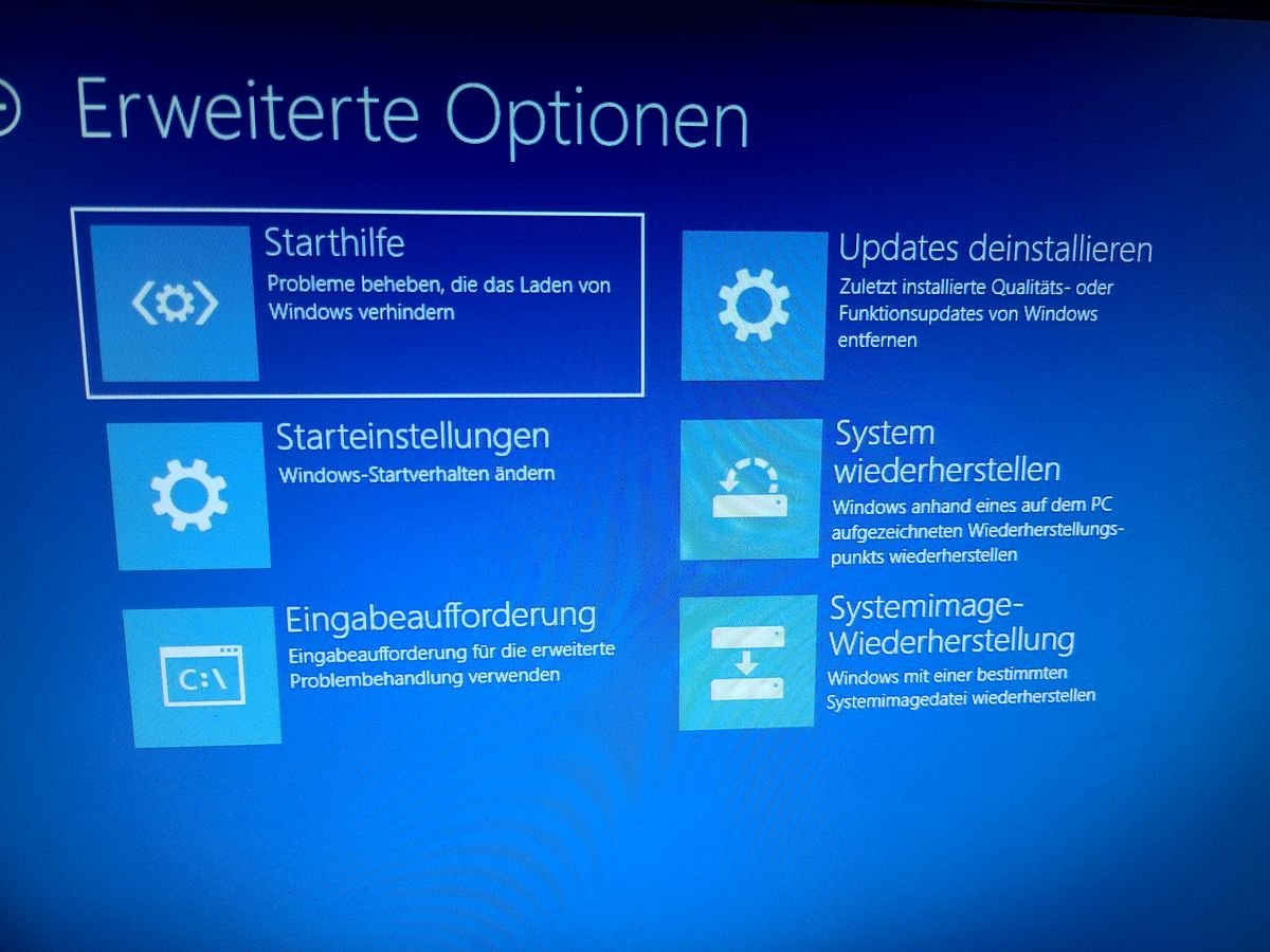

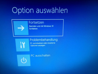

Hallo Klaus, ich habe jetzt nur englische Screenshots zur Hand, aber würde das evtl. auch gehen?

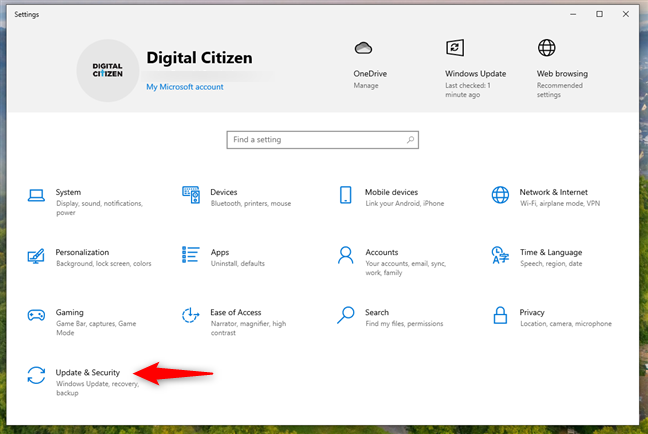

Gehe zu Windows Einstellungen "Update & Security"

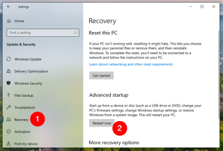

Dann zu "Recovery" und dort auf "Advanced Startup" -> Restart now
Dann erscheint in etwa folgender Bildschirm

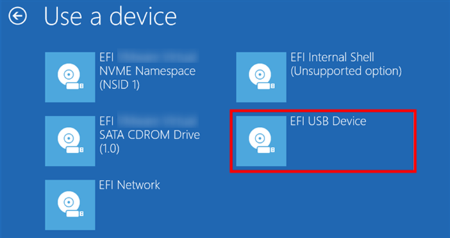

Dort "Use a device" auswählen und dann
"EFI USB Device" oder "Generic USB device" auswählen - wenn der USB Stick steckt, bootet das System dann von diesem.
Einer der 5 Rechner ließ mich nämlich nicht ins BIOS und da kam ich über diesen Weg weg von Windows und hin zu Linux...
Eine andere Idee habe ich jetzt erstmal nicht mehr.
Beiträge: 22185
Guter Versuch!
:thumbup:

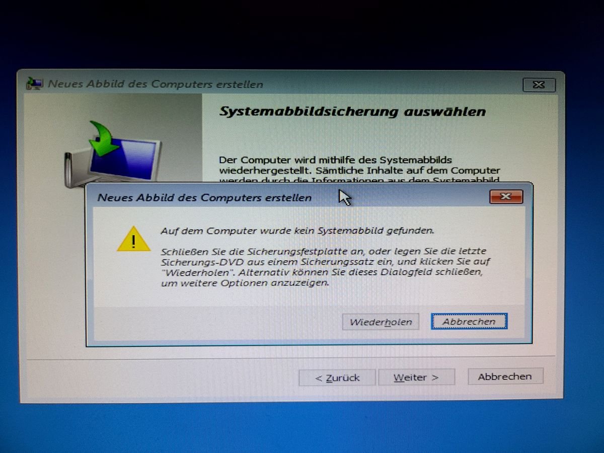

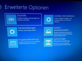

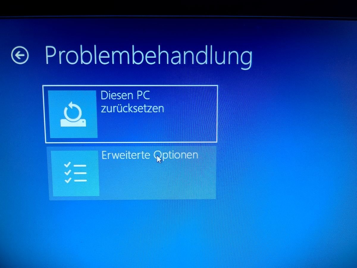

Die Idee hatte ich auch schon, "funzt" aber leider nicht, bei diesem PC.
Das sieht dann so aus:
Leider...
Trotzdem meinen Dank für Deine Hilfe.
