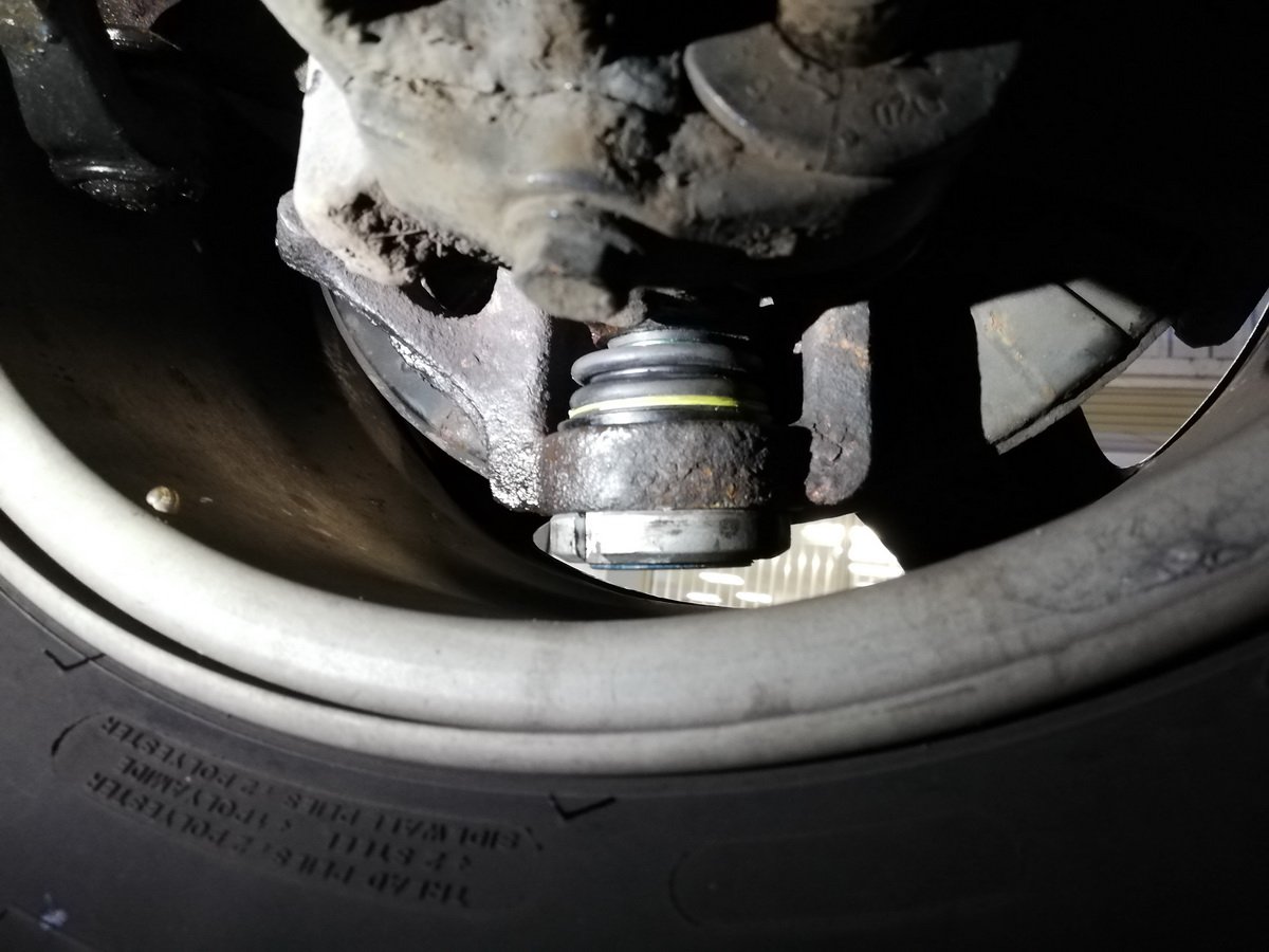

So, nun sind die Traggelenke alle gewechselt. Habe ich in einer freien Werkstatt machen lassen und hat mit Achsvermessung und Spureinstellung 540 € gekostet.
Die haben dafür 10 Stunden gebraucht.
Zusätzlich mußten die sich noch ein Leihwerkzeug zum Herauspressen der Gelenke holen. Die Neuen sind alle mit Muttern befestigt.
Die Traggelenke hatte ich schon selbst gekauft und zwar von der Firma Meyle:
2x Meyle Traggelenk HD vorn 47,90€
2x Meyle Traggelenk HD hinten 67,90€
Da es auf die Teile 4 Jahre Garantie gibt, hoffe ich, daß die eine Weile halten werden.
VG Holger B.

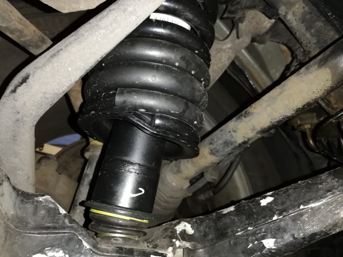

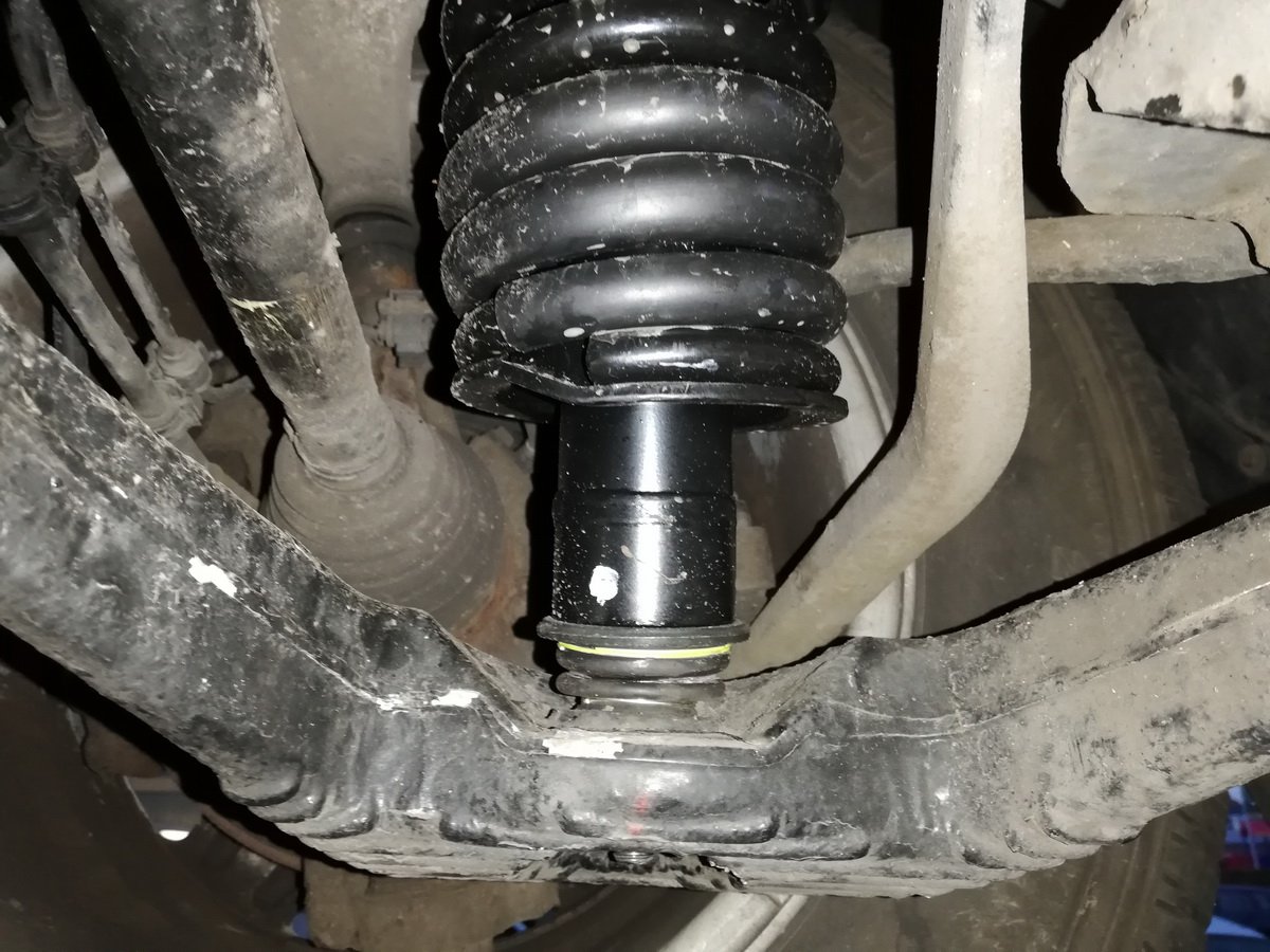

Altteile siehe hier.
Neuteile:Wobei mir aufgefallen ist, daß es bei den Federbeinen und Federn wohl konstruktive Veränderungen gegeben hat. Der flach auslaufende Teil der Federn, welcher immer abbricht, der fehlt hier gänzlich. Das läßt hoffen, daß diese Teile deutlich länger halten, als die ursprünglich ab Werk verbauten.

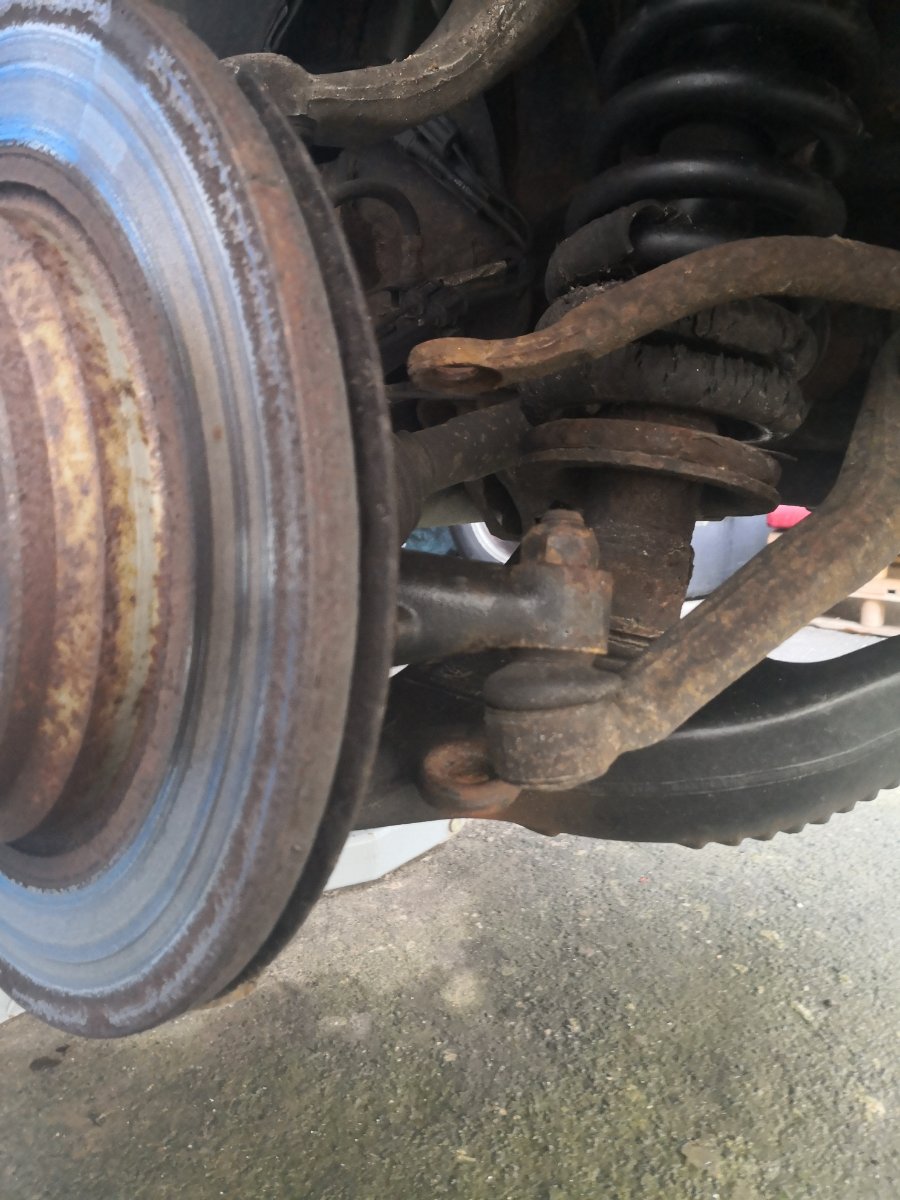

Da wollte ich heute nur mal kurz die Bremsscheiben hinten wechseln und musste feststellen das auf der linken Seite die Koppelstange fehlt.
Beim Fahren ist mir das nicht aufgefallen.
Naja jetzt wird das halt auch noch gemacht.
Gruß Patrick173
