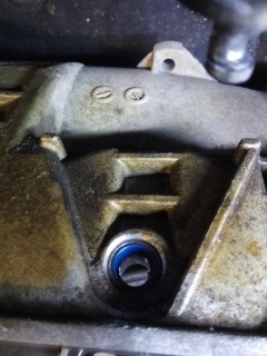

Hallo René, der blaue Frosch ist ein modernes Auto und hat am Wandler eine Ablassschraube. Dann wird noch irgendwo eine Leitung abgemacht und dann läßt man es laufen - min 30 Minuten. Filter wird erneuert und die vorher abgeschraubte „Wanne“ nochmal sauber gemacht. Öl wieder rein und fertig...! Habe ich im November letzten Jahres machen lassen. Kosten € 330,— + Märchensteuer... - ich war sehr zufrieden mit dem Ergebnis, denn das Getriebe hatte ab und zu mal Mucken...

Mit modern oder nicht modern hat das wenig zu tun. Die ersten W163 VorMopf (ob jetzt alle, weiß ich gerade nicht) hatten auch eine Ablassschraube am Drehmomentwandler. So auch der könichliche ML, wenn ich das richtig erinnere. Dann schlug wahrscheinlich die Kostenoptimierung zu und da die Devise ja hieß, es handelt sich um eine lebenslange Füllung und muss nicht gewechselt werden, konnte man Gewinde und Schraube ja einsparen. Inzwischen hat sich die Erkenntnis durchgesetzt, dass alle 60.000km das Öl im Automatikgetriebe gewechselt werden sollte und so wurde die Ablassschraube wieder eingeführt.

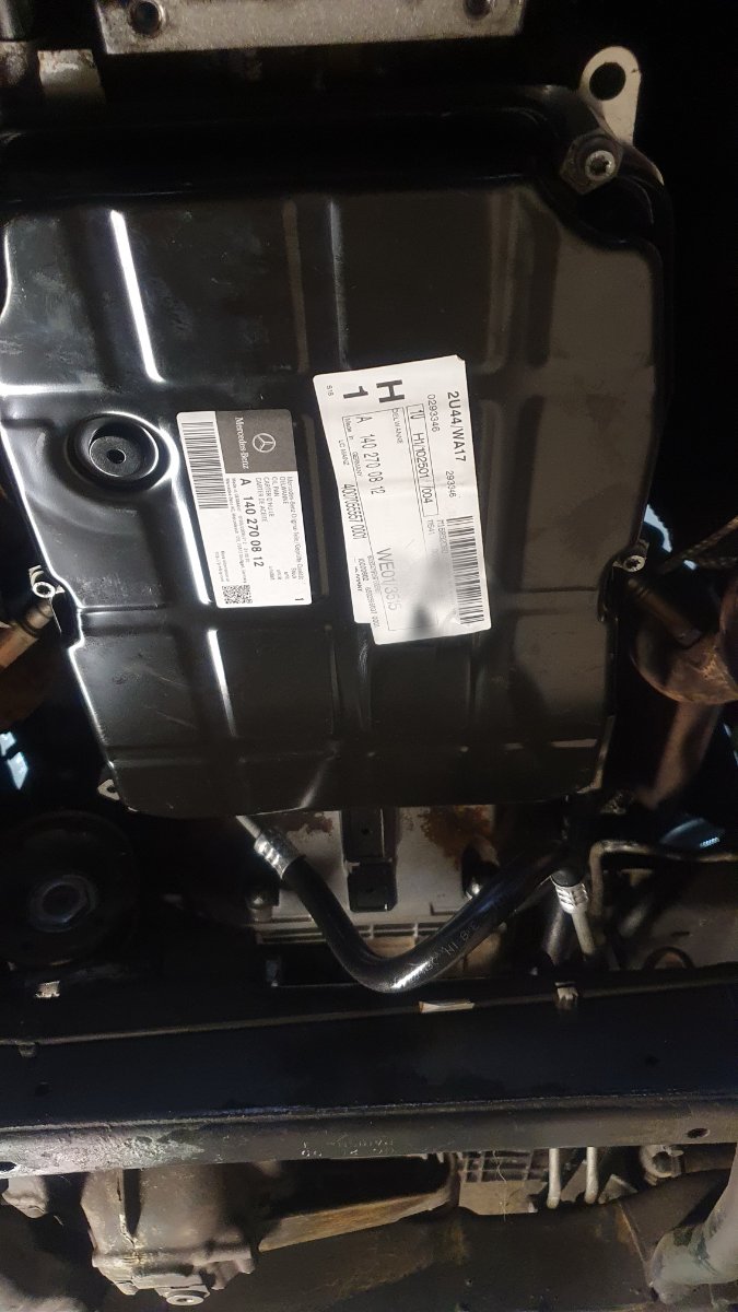

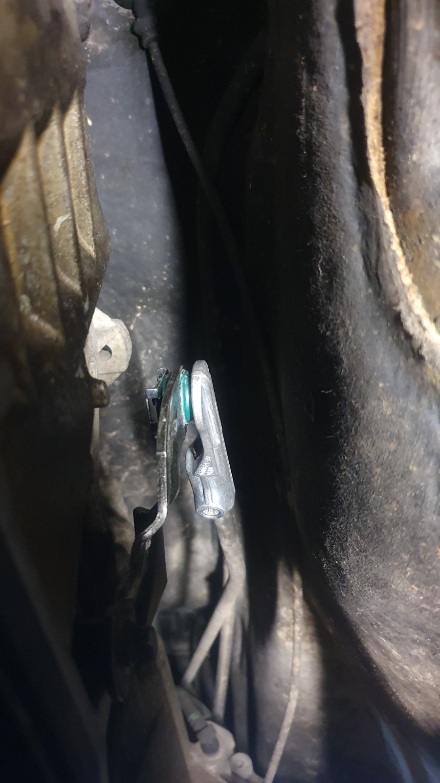

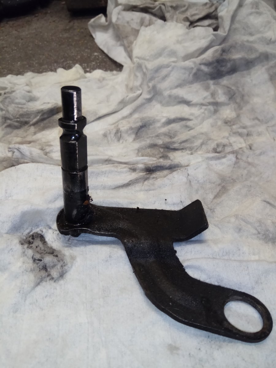

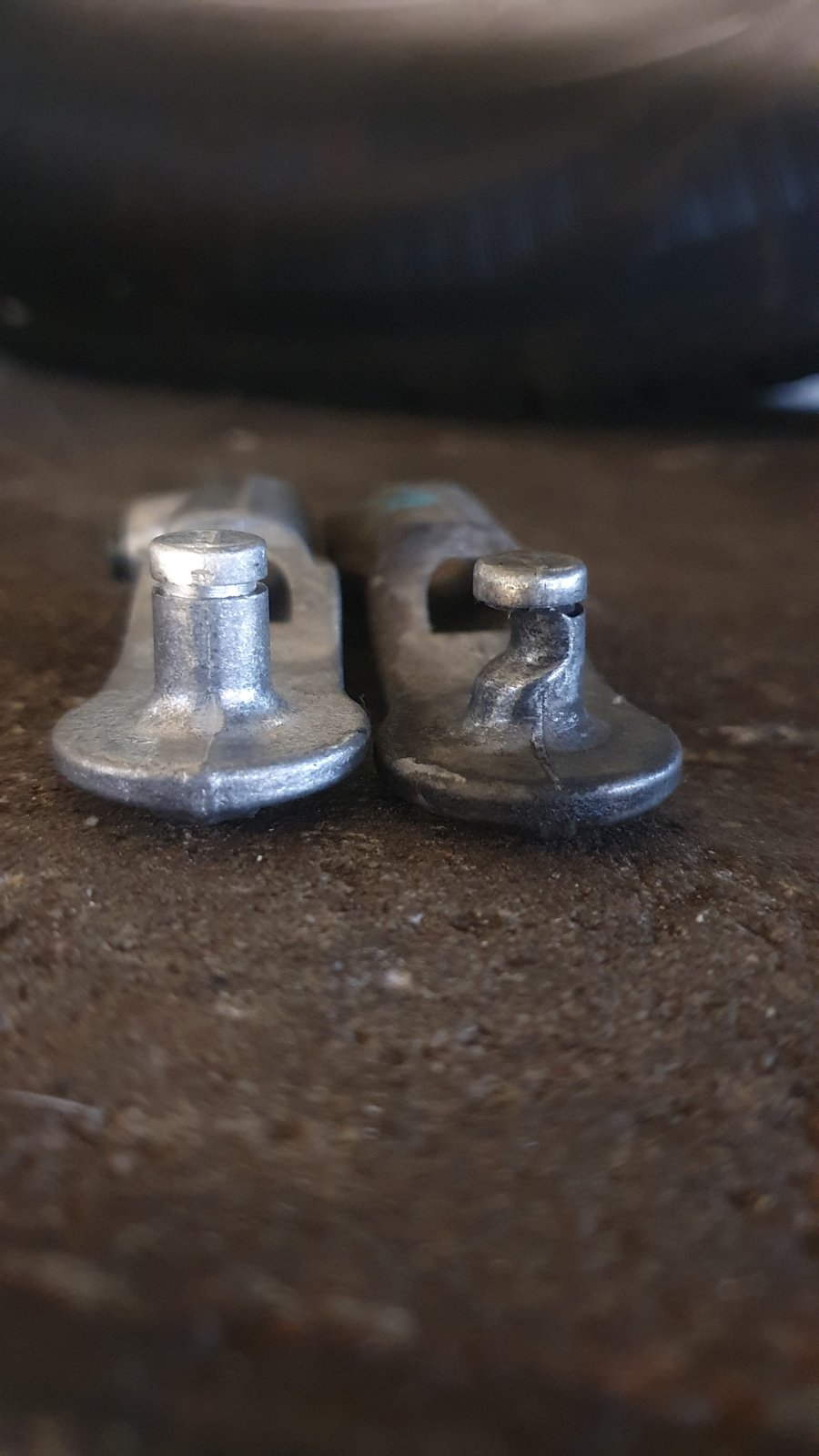

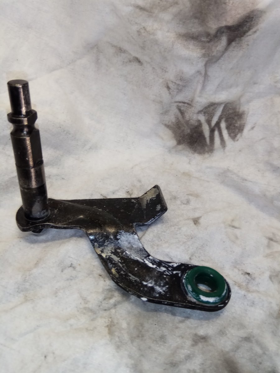

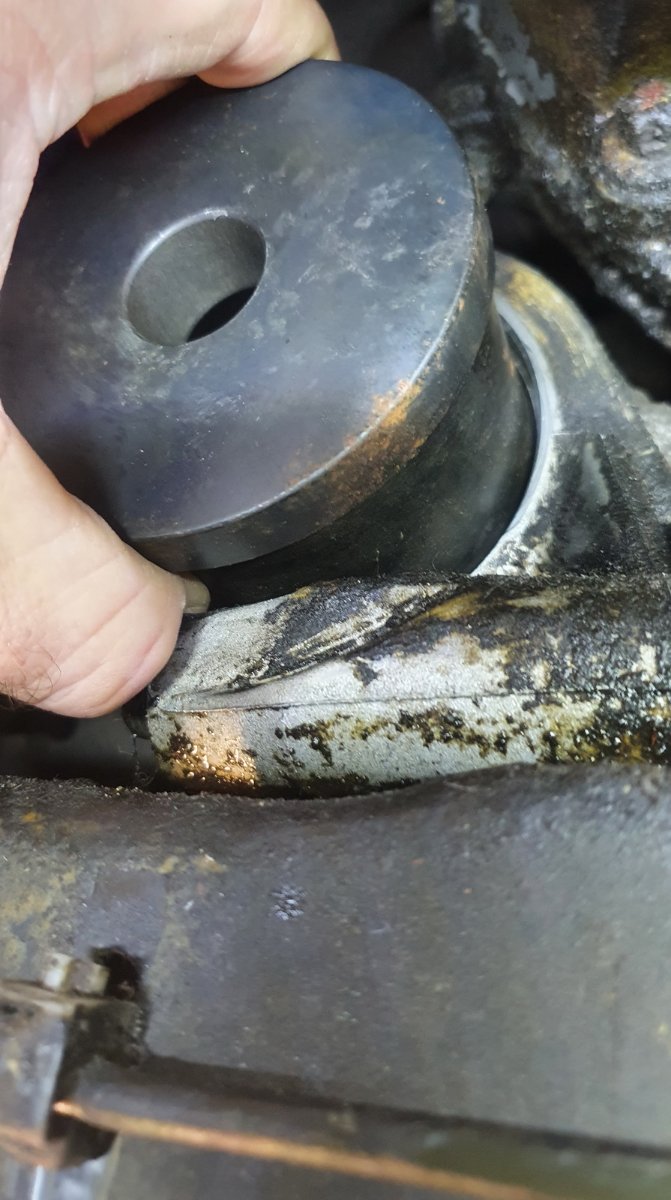

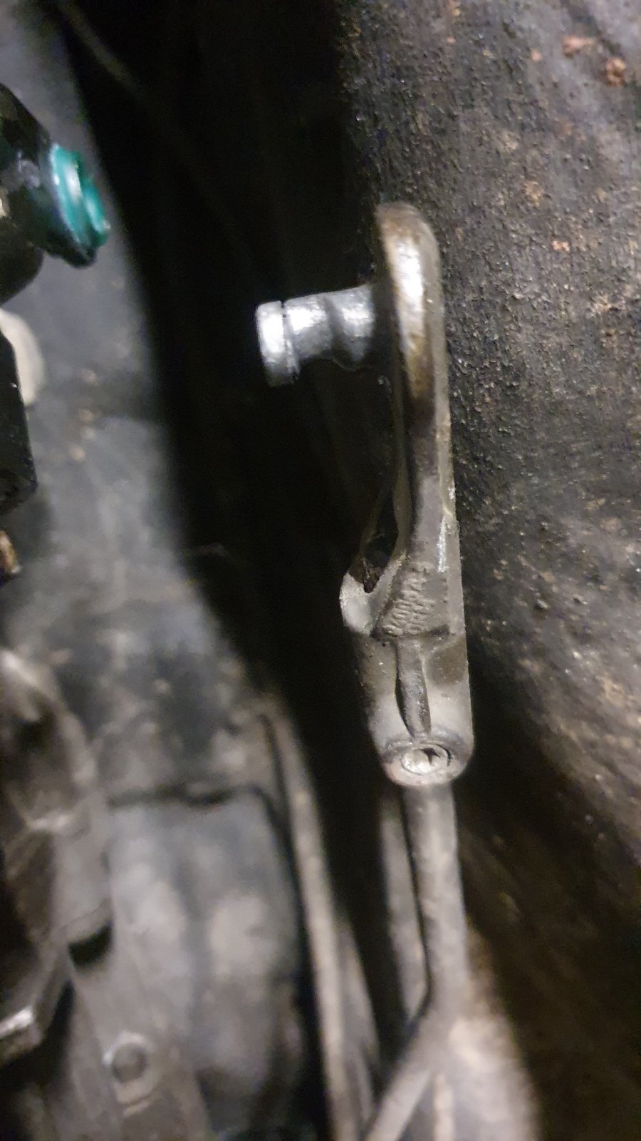

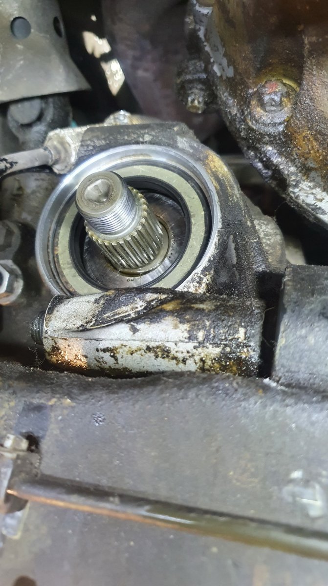

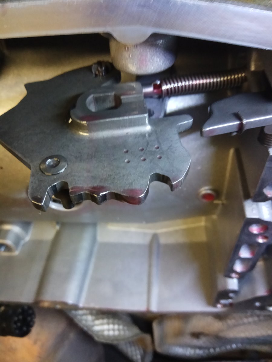

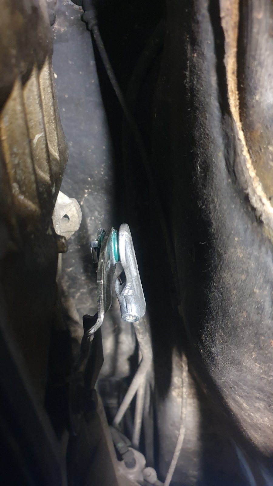

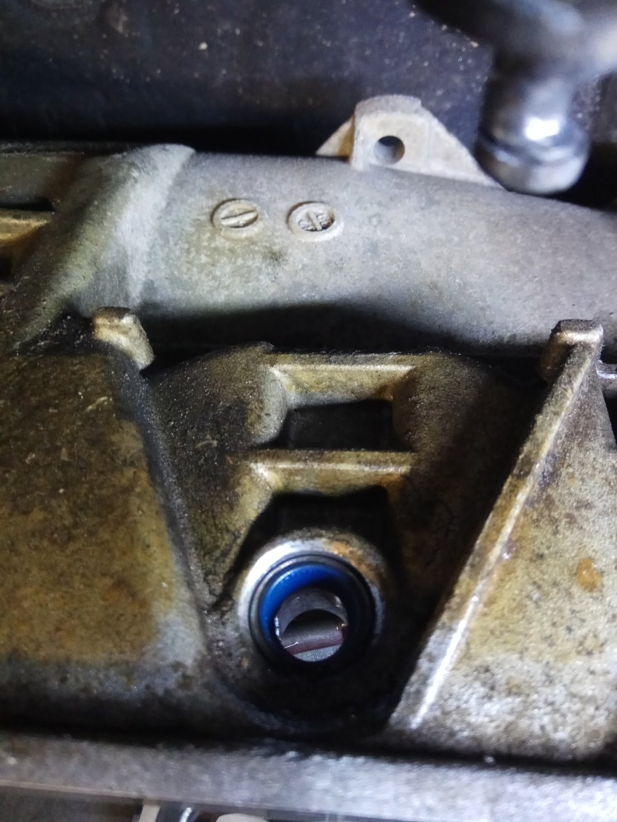

Hallo! Vor gar nicht allzu langer Zeit hatte ich die Dichtung der Ölwanne des Getriebes samt Öl wegen Undichtikeit erneuert. Leider war es schon wieder undicht. Um Nägel mit Köpfen zu machen habe ich eine Orginal Dichtung samt Ölwanne bei Mercedes gekauft. Dabei habe ich auch den Dichtring der Schaltbetätigung erneuert. Dazu musste ich die vordere Kardanwelle ausgebaut werden. Da trat ein weiterer Verschleiß zu Tage. Die Buchse des Schaltgestänge war nicht mehr da und der Kopf der Schaltstange hat sich am Metall abgerieben. Ich habe schon so oft unter dem Auto gestanden habe das aber nie gesehen. Da ich die Kardanwelle sowieso ab hatte, habe ich auch gleich den Dichtring des Flansches erneuert. Ich hatte einen Man Filtersatz Ölfilter samt Dichtung für die Ölwanne bestellt und muss sagen das die Orginal Dichtung viel gefühlt fester und besser verarbeitet ist.

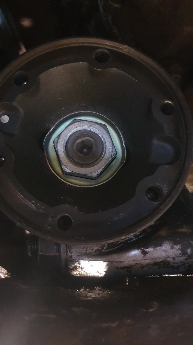

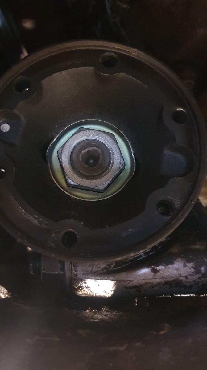

Hallo guten Morgen! Im Zuge der Reparatur musste auch die vordere Kardanwelle ausgebaut werden. Da der Dichtring des Vorderachsdifferential auch am schwitzen war habe ich ihn auch gleich erneuert.

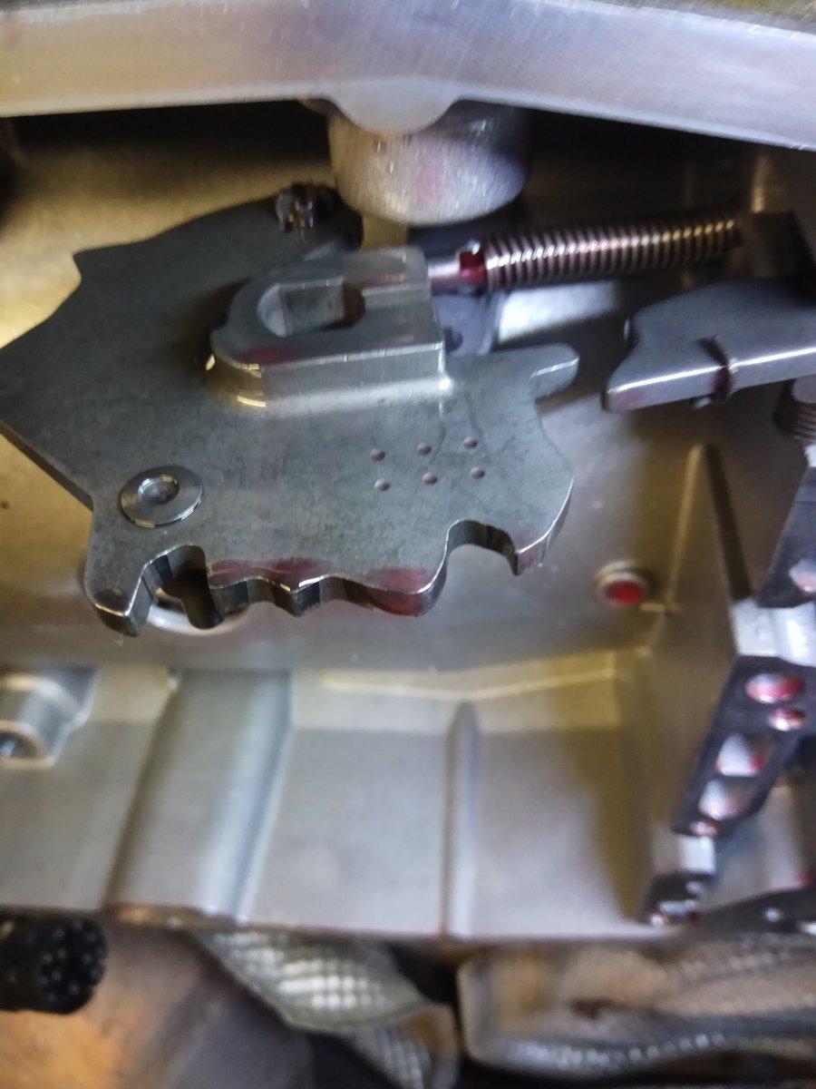

Na, da komm ich doch mit zurecht. Wobei wir die Schaltwellenhebel unten schon haben.Guten Morgen Klaus! Anbei Bilder der Reparatur heute beschriebenen Reparatur.
Bild 1 Gelenkwellenflansch Vorderachsdifferential.
Bild 2 Dichtring hinter dem Antriebswellenflansch.
Bild 3 Montage des Dichtring mit einer Hülse aus dem Radlager Werkzeugsatz.
Bild 4 Schallwellen ohne Buchse. Bild 5 mit neuer Buchse.
Sind leider alles Bilder die ich mit senkrechten Handy gemacht habe.
Gruß Sascha 056
