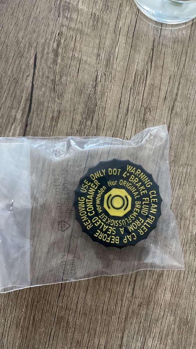

Die Nummer 120 wäre die richtige, bei so alten Autos ist des ja ein Wunder das die noch fahren. Fragst mal bei den üblichen Verdächtigen an? Im Moment hab ich das mit Frischhaltefolie und einem Draht gelöst, ist aber mit Sicherheit keine Endlösung
15:20 Die Anfrage ist raus. Viel Hoffnung mach ich mir bei sowas allerdings nicht. Ich werde hier berichten, sowie ich mehr weiß. Wie immer. ;)

Hast Du mir eine Teilenummer? Dann kann ich parallel auch suchen, eventuell gebraucht?
Viele Grüße mit einem großen Dank vorab Olaf075
Gerade unterhalb gelesen das da eine Nummer steht…
15:40 Und nun bitte auch erst die Antwort auf meine Anfrage bei Herbrand abwarten!
Dort nun abzusagen, wenn Hilgers da was Möglich macht, wär gar nicht gut.

Ist das was? - Oder ist das nichts?
Antwort von Hrn. Hilgers:
Hallo Herr Stakemeier,
Teil ist noch lieferbar und wird von uns bestellt.

Super, das freut mich jetzt wirklich. Provisorische Reparatur: Frischhaltefolie doppelt darüber gestülpt und mit einem Draht gesichert. Anschließend von einem Ölkanister den Deckel mit einem kleinen Loch versehen und drauf geschraubt. Hält :D einigermaßen und ist zumindest vorübergehend dicht. Den Original-Deckel dann an meine Heimat-Adresse senden. Vielen Dank für den Super-Service :koenich:

Kaum war ich dann heut unterwegs, klingelte der Uuups bei meiner Waltraud:
Ein Deckel ist angekommen, nur ist das passende Auto bereits mit einem anderen Deckel von einem anderen Hersteller aus Rüsselsheim unterwegs. Dieser war gestern in der Werkstatt meines Vertrauens grad so rumgelegen… Vielen Dank Herrn :koenich: für das organisieren. Sobald eine Rechnung dafür hast, auf dem bekannten Weg übermitteln.

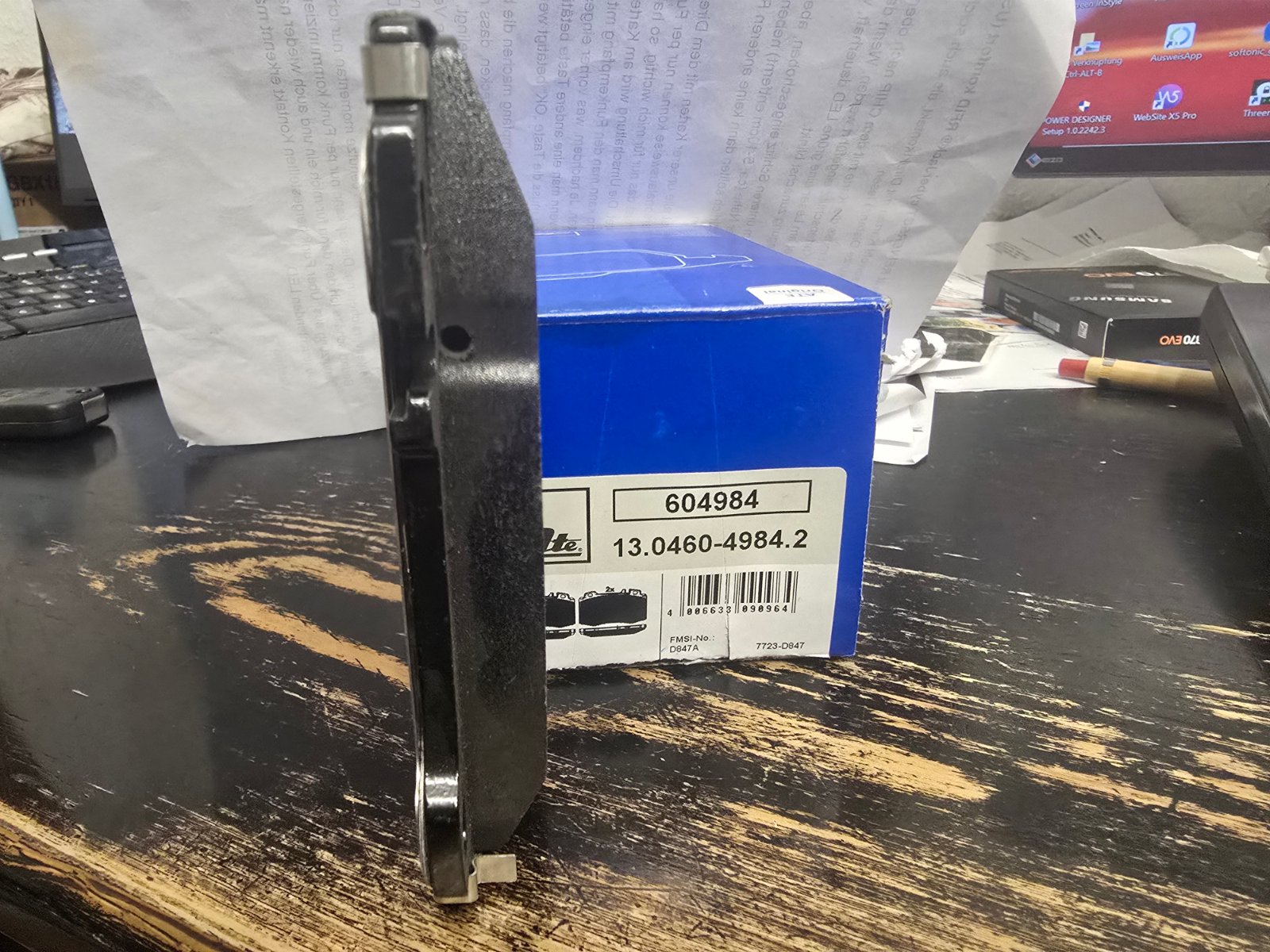

Bei meinem ML tritt immer mal wieder nerviges Bremsenquietschen auf. Die Beläge und Scheiben sind noch ganz gut. Es tritt auch sehr unregelmäßig auf. Ich hatte schon mal die Beläge entfernt, alles gereinigt und wieder zusammengebaut. War dann mal besser aber nie gänzlich verschwunden. Mal mit etwas Kupferpaste mal ohne. Hier gehen ja die Meinungen auch auseinander ….
Das Blech war aber immer montiert. Kennt das jemand und wie kann Abhilfe geschaffen werden? :cry:

Du hast auch nicht gesagt, welche Bremsen an welchem Rad, bei Vorwärts- oder Rückwärtsfahrt, Geräusch machen.
Da Du alle üblichen Lösungsversuche nun auch schon durch hast, kann ich nur noch von einer Lösung berichten, die mir zumindest so in Erinnerung ist.
Nämlich, die Beläge der Not- und Feststellbremse, an den Kanten der Laufrichtung etwas anzuschrägen.
Belagwechsel wird aber wohl mehr bringen. Wobei das Zusammenspiel von Bremsscheiben und -Klötzen, wegen der Härten und Schwingneigungen von Bedeutung ist. Bei allen Materialien von einem (namhaften) Hersteller passiert sowas, soweit ich weiß, eigentlich nie.
Verschiedene kombiniert funktioniert. Meist verschleißt es dann aber unplanmäßig, oder, wie bei Deinem ML, quietscht es u.U. .

Bei mir haben immer nur Bremsenteile von ATE Verwendung gefunden. Diese haben niemals Quietschen verursacht. Kupferpaste sollte heute keine Verwendung mehr finden. Aber nicht wegen möglichen Quietschens, sondern wegen der elektrischen Leitfähigkeit, die unter Umständen bei den Drehzahlsensoren für Störungen sorgen kann. Empfohlen wird an der Stelle Keramikpaste oder spezielle Bremsenpaste wie z.B. Plastilube von ATE, das ich immer verwende.
Den Einfluss der Bremsbacken der Feststellbremse auf das Quietschen bei Nutzung der Betriebsbremse kann ich mir nicht erklären.

Da ich Verschleißteile immer zu Hause bevorrate, anbei ein paar Bilder von einem neuen Bremsklotz der Hinterachse. Der ist werkseitig schon um die halbe Materialstärke abgeschrägt. Mehr geht nicht. Aber vielleicht machen andere Hersteller das nicht.

Zumindest war das vor Jahren nicht so.
Selbst bei MB-Originalmaterial, denn die erste Empfehlung mit der selbst anzubringenden (viel leichteren) Abschrägung kam, meiner Erinnerung vom Oliver33, einem MB-Servicetechniker in unseren damaligen Reihen.

Ich hatte vergessen zu erwähnen, dass das Quietschen meines Erachtens von vorne kommt. Ich hatte beim letzten Mal tatsächlich ATE (Scheiben und Beläge) verwendet. Hinten sind die Bremsscheiben noch gut. Beläge dort sind auch von ATE. Was für Scheiben hinten montiert sind, weiß ich nicht, da ich diese noch nicht gewechselt habe.
Kupferpaste werde ich ab sofort dann nicht mehr benutzen.
Ich denke fast, dass nach ein paar tausend Kilometer der Bremsstaub sich im Sattel zwischen Kolben und Belägen sammelt und etwas „verbackt“. Denn nach dem ich letztes Mal die Beläge und die Bremszange gereinigt hatte, war eine Weile alles in Ordnung.
Manfred, derart abgeschrägte Beläge habe ich noch nie gesehen. Das finde ich fast etwas übertrieben, aber wenn’s hilft….
Ich werde mal die Beläge wechseln und eine Bremsenpaste verwenden und hoffen, das das Quietschen weg ist. Ich hatte schon mal gehört, das manche dieses Blech zwischen Kolben und Belag weglassen. Weiß da jemand was davon? Eigentlich dient das ja dazu, quietschen zu vermeiden.

Die gezeigten sind unveränderte originale Beläge von ATE. Andere kenne ich von denen nicht. Also müssten Deine genauso schräg sein. Die Bleche würde ich nicht entfernen, denn wie Du ja schon schreibst, sollen sie Quietschen verhindern. Die vorderen Klötze von ATE sind meiner Meinung nach auch so schräg. Muss ich nachher noch mal den Karton holen und reinschauen. Wieso Deine Bremsklötze auch von ATE, aber nicht abgeschrägt sind, ist mir ein Rätsel.

Und da ist es schon:
Genauso abgeschrägt und mit jeweils zwei Blechen.
