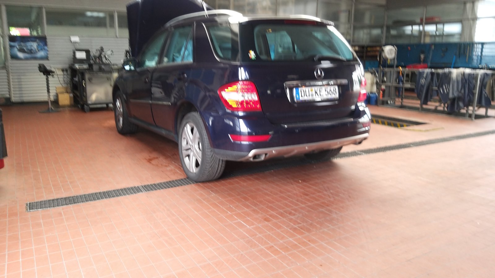

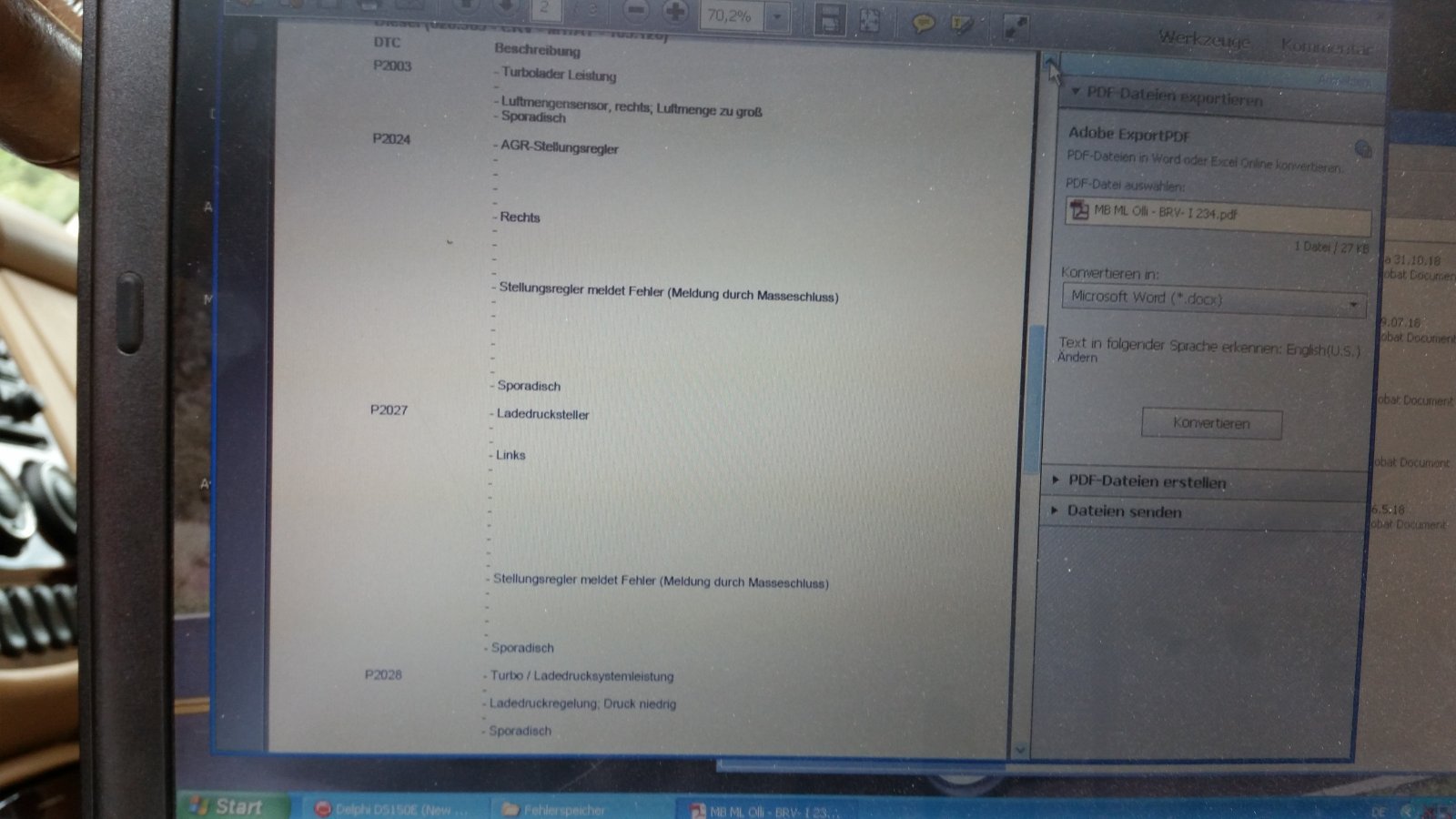

Hallo, ich war eben bei Mercedes Gruber in Spittal an der Drau. Unser blauer Frosch war ganz brav, hat keine ungewöhnlichen Geräusche gemacht und der Fehlerspeicher war quasi leer (bis auf Kleinigkeiten, wie Lichtprobleme vorne rechts und ein Ausfall der Spiegelbeleuchtung). Probefahrt mit dem Mechaniker war auch völlig unauffällige.
Kann man nichts machen, außer abwarten, denke ich.
Während der Diagnose
Viele Grüße Renè10

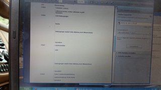

Erstmal mit Delphi ausgelesen:

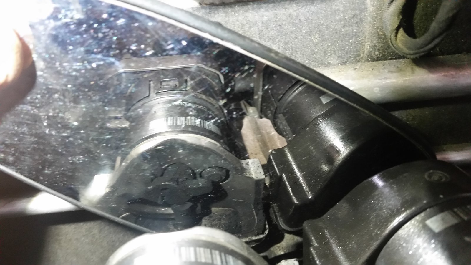

Durch Onlinesuche erstmal LMM mit Bremsenreiniger gereinigt und Beide AGR versucht auszubauen ...
(oha ich hab mir das leichter vorgestellt)
Also die Plastikkappen abgenommen, gereinigt und geschmiert

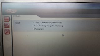

Fehler auslesen ohne den Motor abgestellt zu haben
Bei Neustart geht der Fehler inaktiv, kann ihn aber beim fahren wieder provozieren.. Muss nur einen Moment lang Leistung fordern...
Jemand einen guten Tipp wo ich morgen weiter machen sollte? Für heute reicht es :problem:
Grüße aus Bremervörde
Oliver
Beiträge: 1446
Moin Oliver214,
Also ich denke anhand des Fehler Code würde ich auf das Ladedruck Regelventil tippen. Häufiger Fehler sind
die Unterdruckschläuche dort hin.

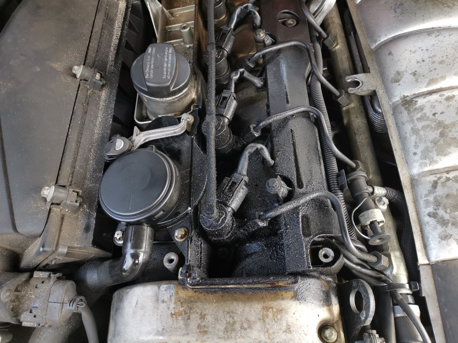

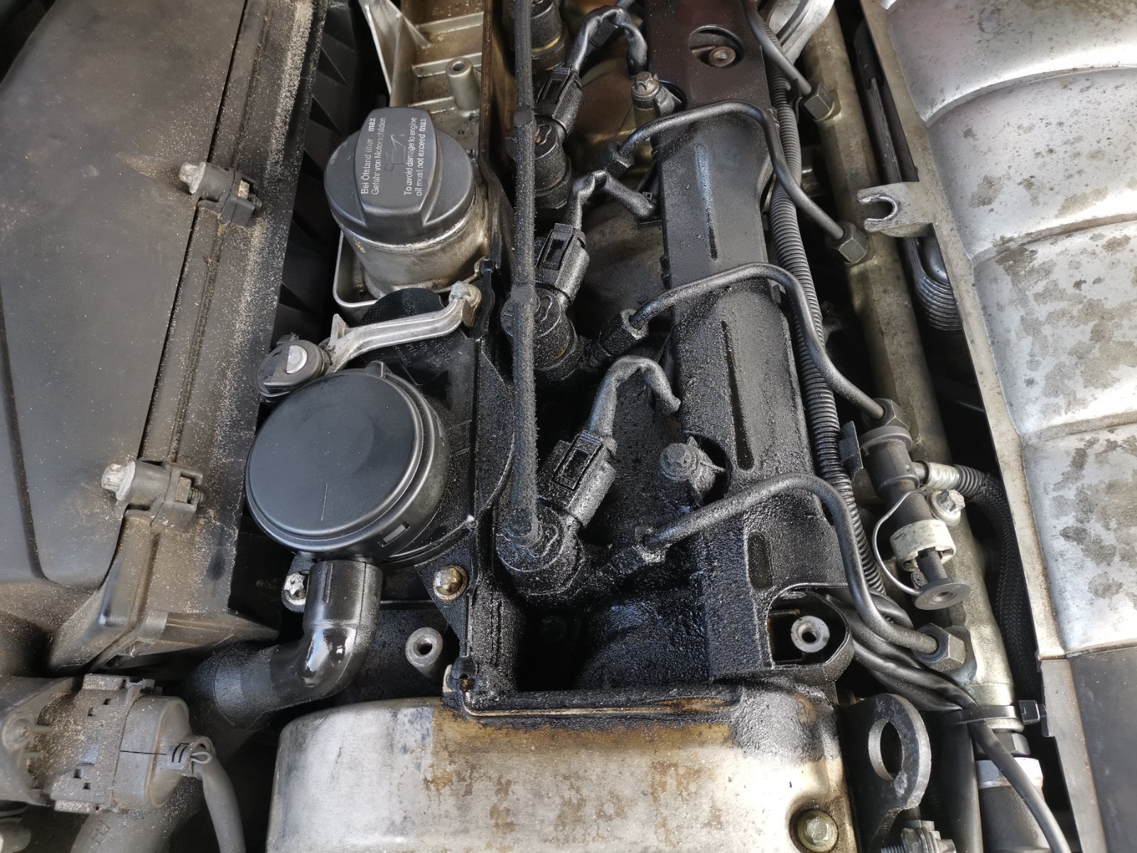

Moin, mein Wagen zickt gerade etwas rum. Eine Einspritzdüse ist undicht. Wenn alles Gut geht, dann wird das aber am Montag behoben. Ich habe schon eine neue Dichtung mit Schraube organisiert. Bei der Gelegenheit sollen auch gleich zwei defekte Glühkerzen ausgetauscht werden. Außerdem piept der Wagen wie verrückt, nur weil die Bremsen vorne relativ runter sind. 🙄
Gruß, Mirko
Beiträge: 21855
Dann sieh mal zu, daß Du die Bremsen zeitgleich erneuerst, würde ich dazu mal sagen. Wenn der ML Bremsen meldet, dann ist da zwar noch was drauf, aber da die gleichmäßige Abnutzung der Beläge schon mal nicht ganz so gleichmäßig wie erwartet ist, sollte man da doch zügig tätig werden.
Dies gehört eigentlich ins Thema Bremsen. Wenns dazu Vollzugsmeldungen gibt oder andere Anmerkungen, dann machen wir da weiter.
Und wo ich das Foto Deines Motors so genauer betrachte: Der muß doch schon Wochen recht ordentlich gemiefelt haben, oder?
Mirko208
Beitrag von Mirko208 »
Mir ist das jedenfalls nicht wirklich aufgefallen. Da bei mir im kalten Zustand eine Umlenkrolle Geräusche macht, dachte ich zuerst das Geräusch kommt da her. Aber nachdem es beim Stehenbleiben kurz aus der Haube gedampft hat bekam ich es dann doch mit der Angst... 🙈
Zum Glück bewege ich den Wagen im Alltag eh kaum, ich muss ja keinen Injektor Schaden heraufbeschwören.
