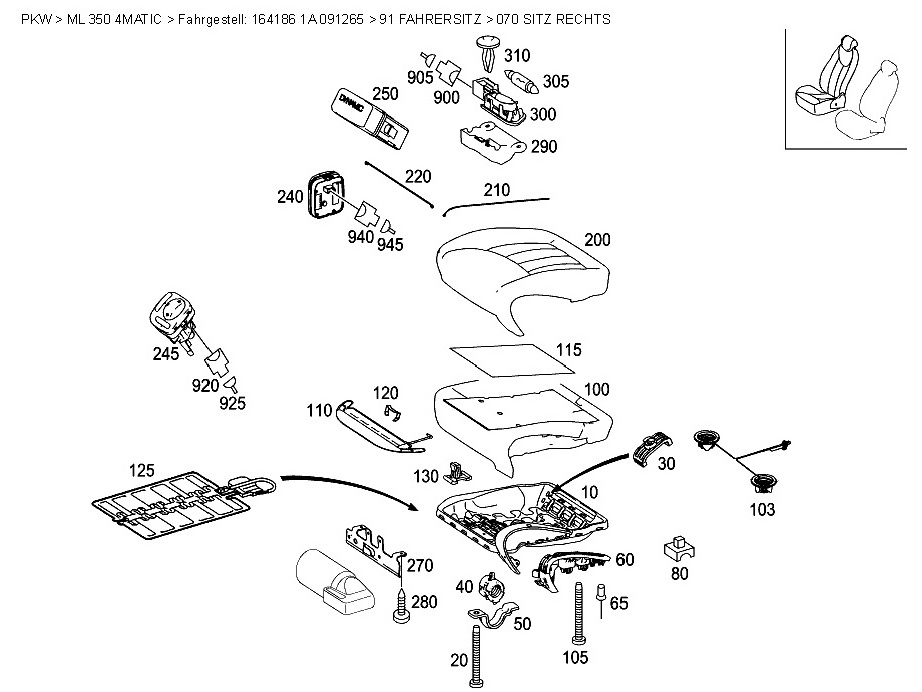

..es ist doch die SITZBELEGUNGSMATTE !
Beim KD hat mein Hausmechaniker den Fehlerspeicher ausgelesen.
Nun bitte ich um Mitteilung von Herrn :koenich: bzw. Herrn :Chevalier: was
die Sitzbelegungsmatte kostet und ob es eine Anleitung zum Tausch gibt.
Beiträge: 22115

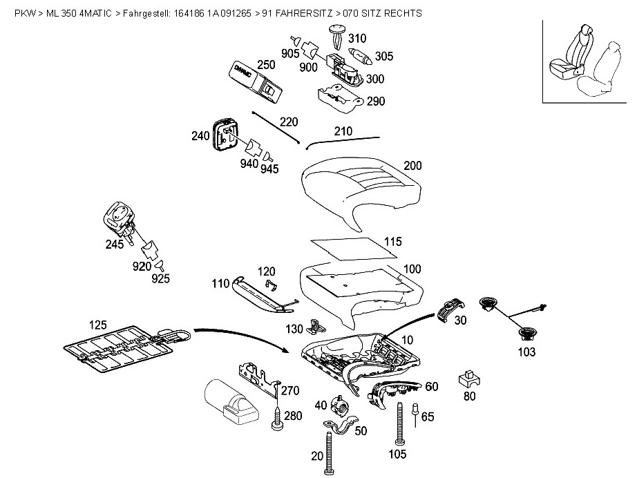

Nach einem halben Stündchen Suche konnte ich dies ermitteln:
125 A 251 820 68 10 SCHALTMATTE SITZBELEGUNGSERKENNUNG Netto 105,-€
Allerdings: Verfügbarkeit nur auf Anfrage!
Sollte es da selbst beim W164 schon Lieferschwierigkeiten geben?

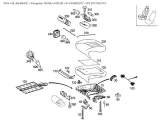

Als Hilfe zum Einbau hab ich erst mal nur dies hier:
Vielleicht gibts ja dazu noch was im WIS, worauf aber nur Manfred direkten Zugriff hat. Der ist aber zur Zeit sehr eingebunden. Vielleicht reichts ja so schon.

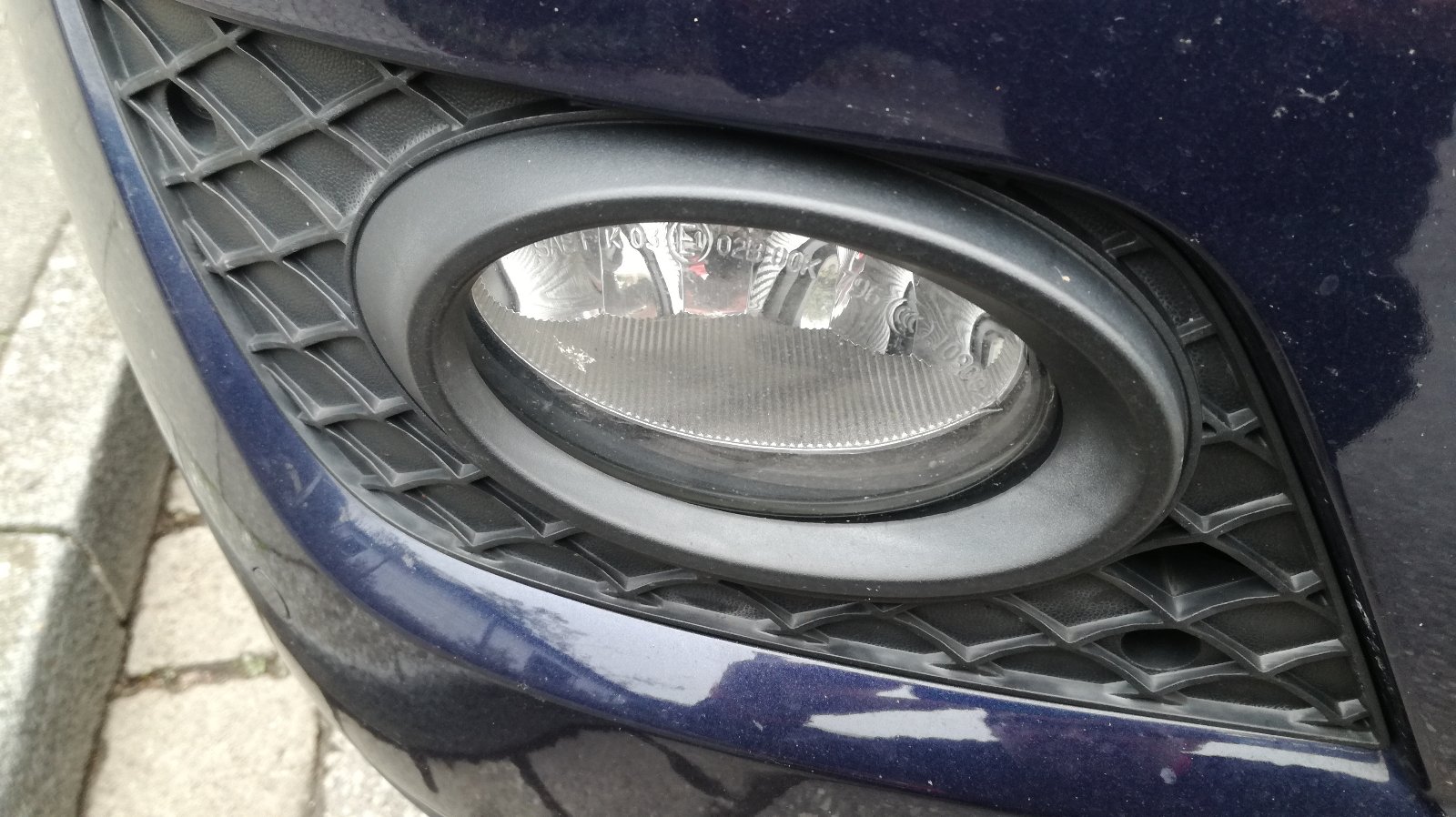

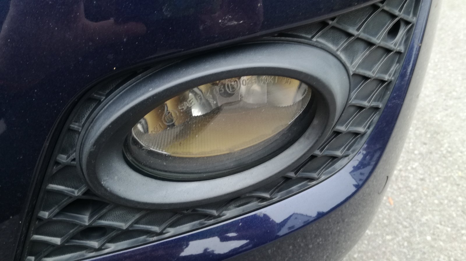

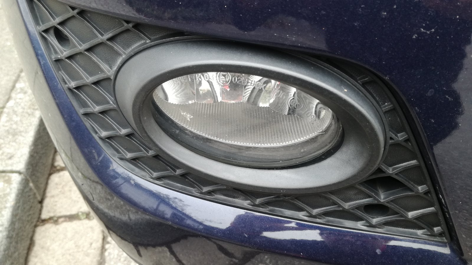

Hallo, ich schließe mich Stefans Frage Mal an. Mir ist dieser Tage aufgefallen, dass der linke Nebelscheinwerfer blind zu werden droht. Ob man sowas instand setzen kann oder ob ein Neuer her muss, ist natürlich auch eine Frage, die hier mitspielen würde.

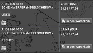

Hallo Stefan und René!
Anbei die gewünschten Infos.
P.S.: Verfügbarkeit: Kein Problem

Hallo Manfred, vielen lieben Dank für die Anleitung und das heraussuchen der Preise. Ich werde den Scheinwerfer am Wochenende mal ausbauen und schauen, was man da noch machen kann. Viele Grüße René10

Wenn die hauchdünne Silberschicht ab oder korrodiert ist, kann man das nicht retten. Dann müssen neue Scheinwerfer her. Wie kam es dazu? Konnte da vielleicht wegen einer defekten Gummidichtung Feuchtigkeit eindringen?
Beiträge: 6651
Hallo Manfred, das wäre meine Vermutung. Ich werde berichten. Viele Grüße René10

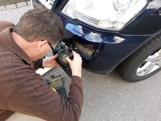

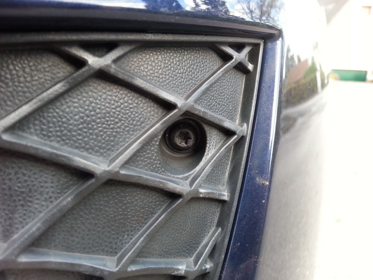

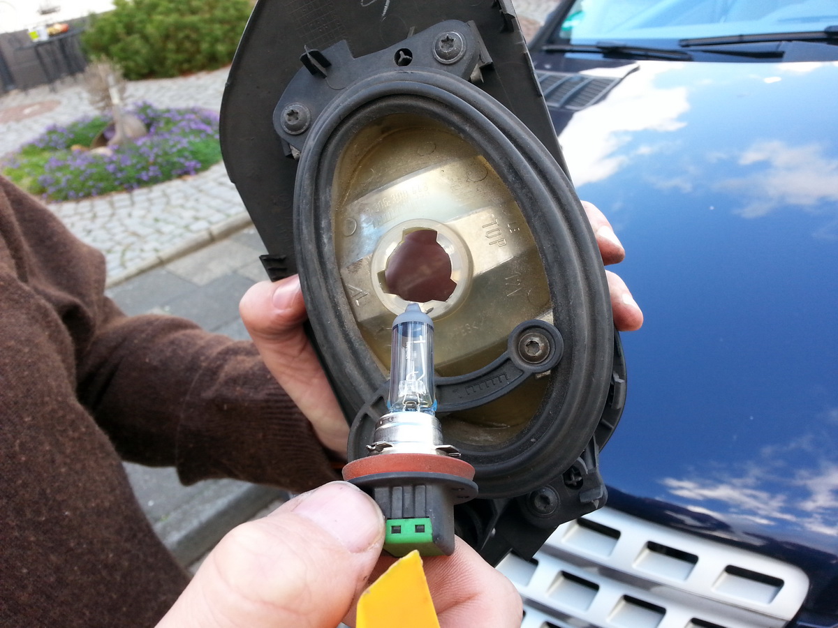

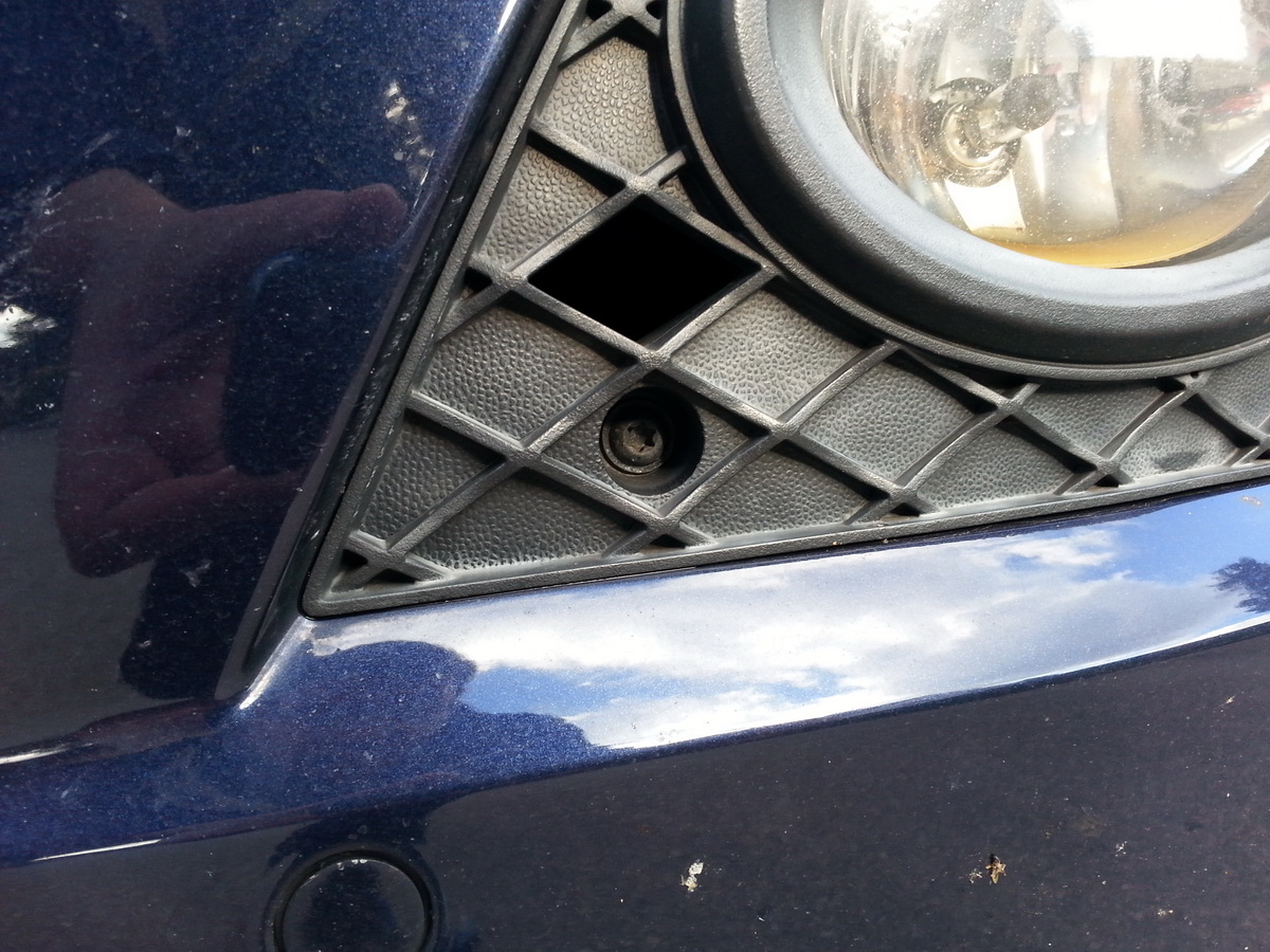

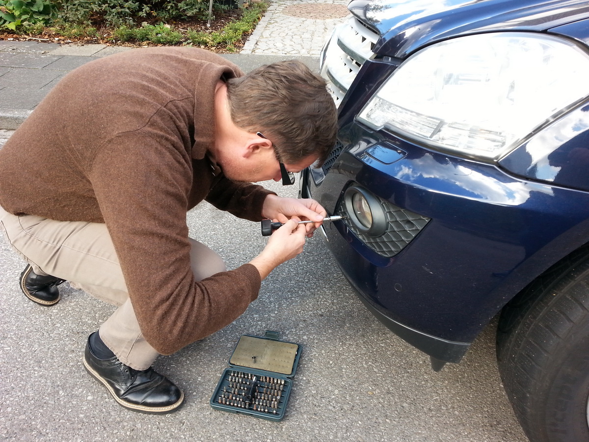

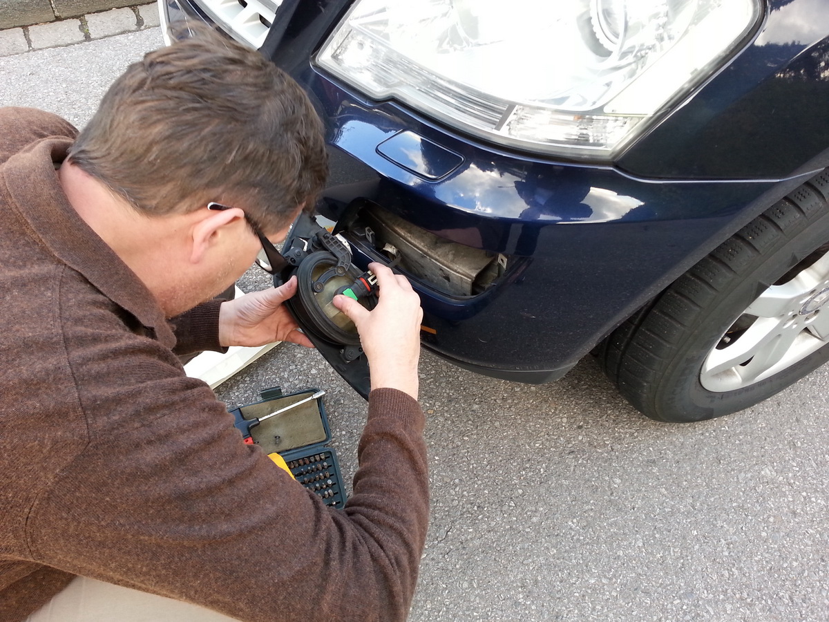

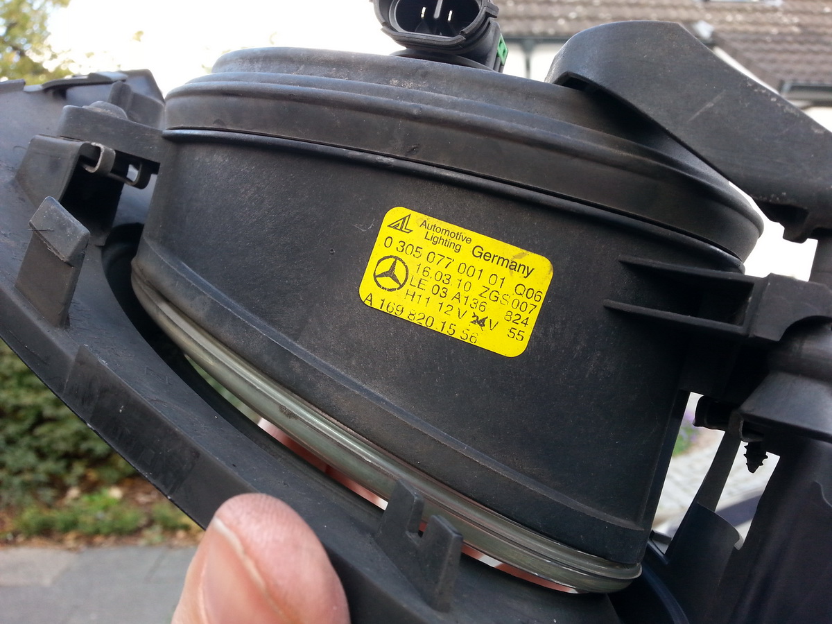

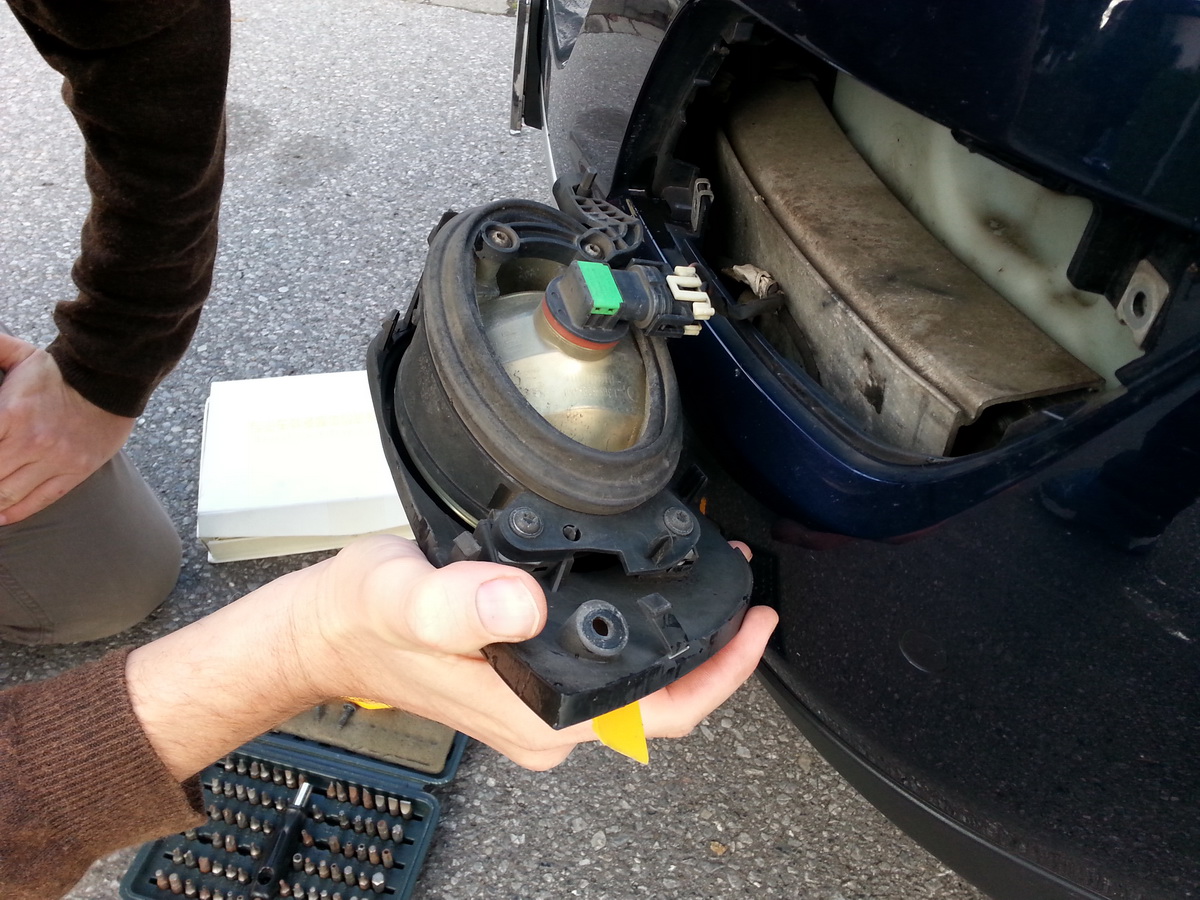

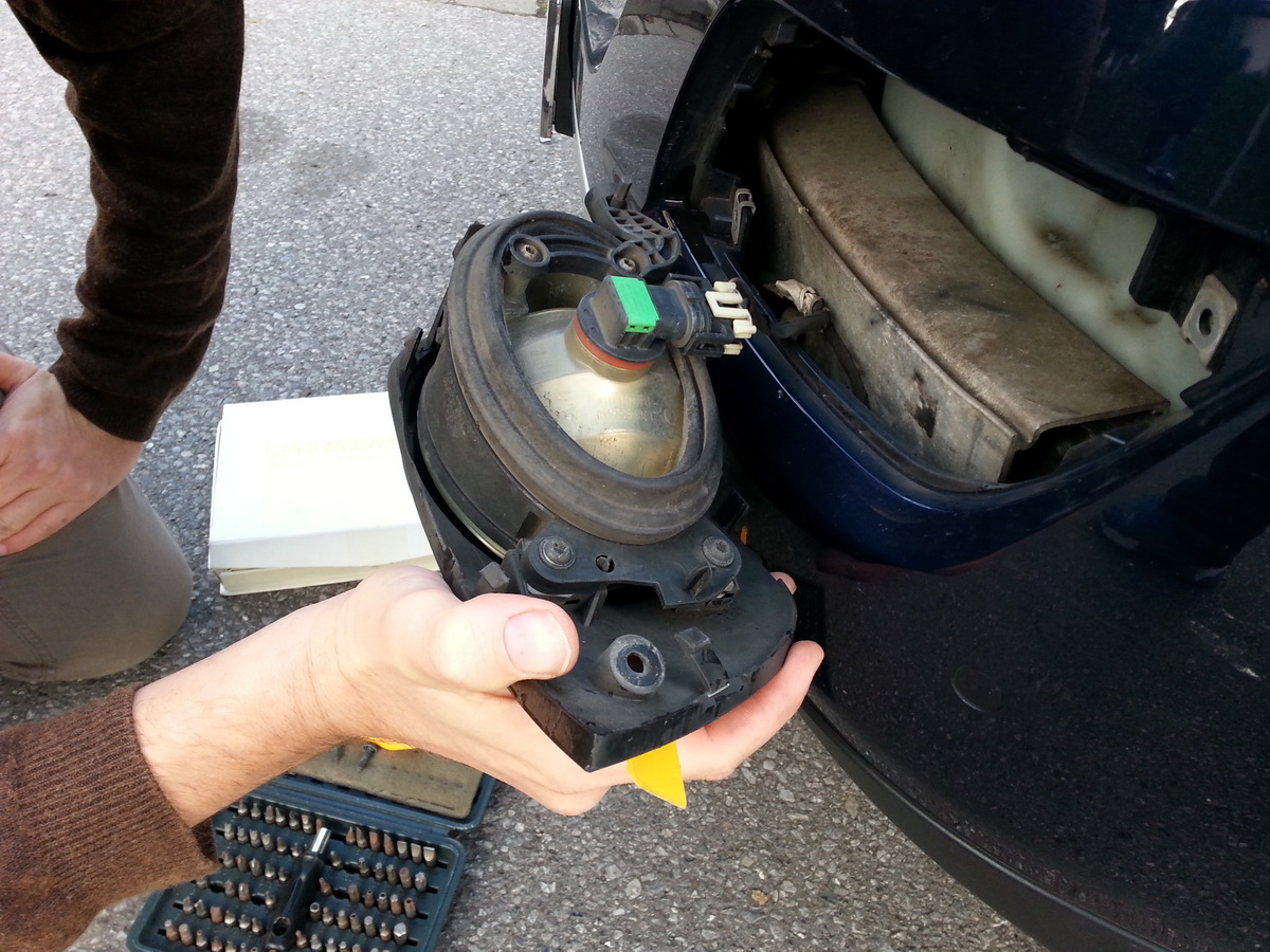

Berichten? Dann mal los! Hier sind die Fotos dazu:
Beiträge: 6651
Hallo, vielen Dank lieber Herr :koenich: für die Dokumentation. Irgendwie sah das doch alles ein klein wenig anders aus als auf dem WIS Auszug von Manfred :oops: . Lieber Manfred, stimmt bzw. passt denn die Bestellnr. zu meiner FIN? Ich denke, ich muss wohl eine neue Lampe bestellen - da werde ich nichts reparieren können.
@Stefan009: Die Birne kann man ganz leicht wechseln - wie man auf den Bildern sieht.
Beiträge: 8768

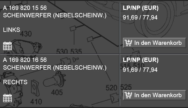

Die Ersatzteilnummern habe ich mit Angabe der Fahrgestellnummer Deines MLs herausgesucht.
Beiträge: 6651
Hallo Manfred, die Teilenummern konnte ich bereits verifizieren. Meine Frage zielte auf die Anleitung zum Ausbau des Scheinwerfers. Das passte überhaupt nicht zum Aufbau wie ich ihn bei meinem ML vorgefunden habe. Bei mir war (wie man den Bildern hoffentlich entnehmen kann), der Nebelscheinwerfer an der Abdeckung montiert und nicht in einer Halterung innerhalb der Stoßstange befestigt. Klaus und ich haben vermutet, dass die WIS Anleitung zu Stefans (etwas älterem) W164 passen würde. Viele Grüße René10

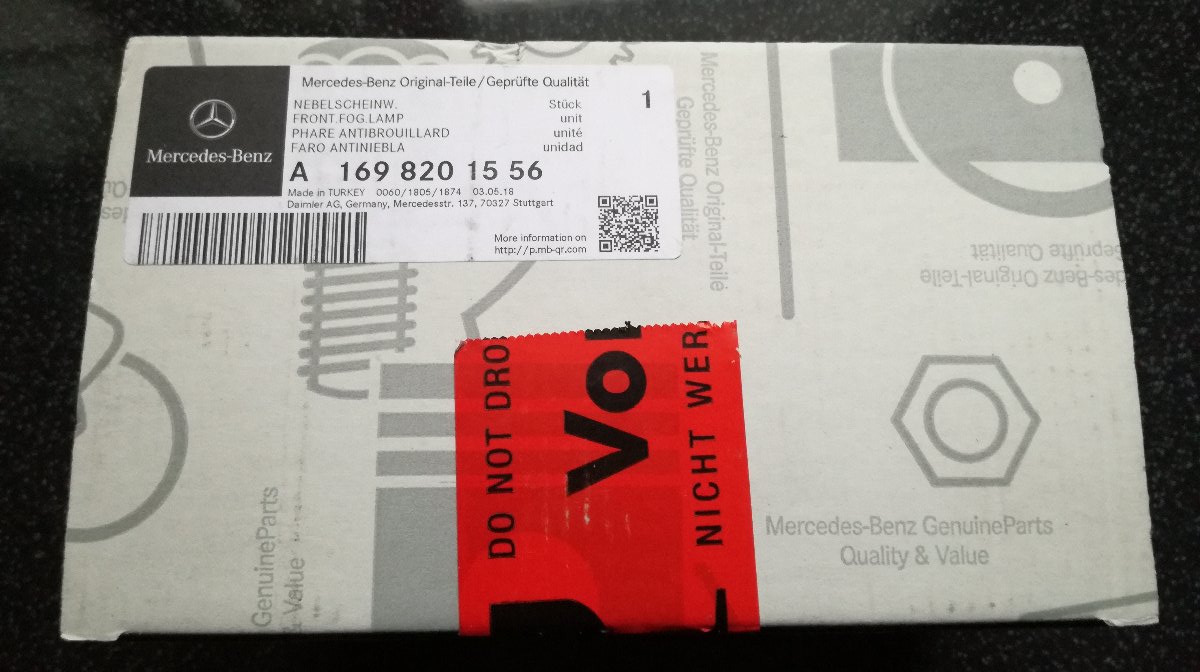

Beiträge: 6651
Hallo, ich habe heute ein UPS Paket bekommen. Leider kann ich erst am Freitag (wenn das Wetter es zulässt) den Einbau vornehmen.
P.S. Ups... Da war mein Telefon wohl der Meinung, es wäre hochkant gehalten worden. ;)
20:14 Selbstverständlich gibts meinen Umdrehservice auch für gestandene Computerfreaks. :lol:
Die damit übrigens bewiesen haben, daß nun tatsächlich das Uploaden und das Handling der Fotos einwandfrei funktioniert. Sehr schön. :thumbup:
