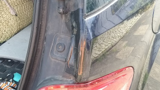

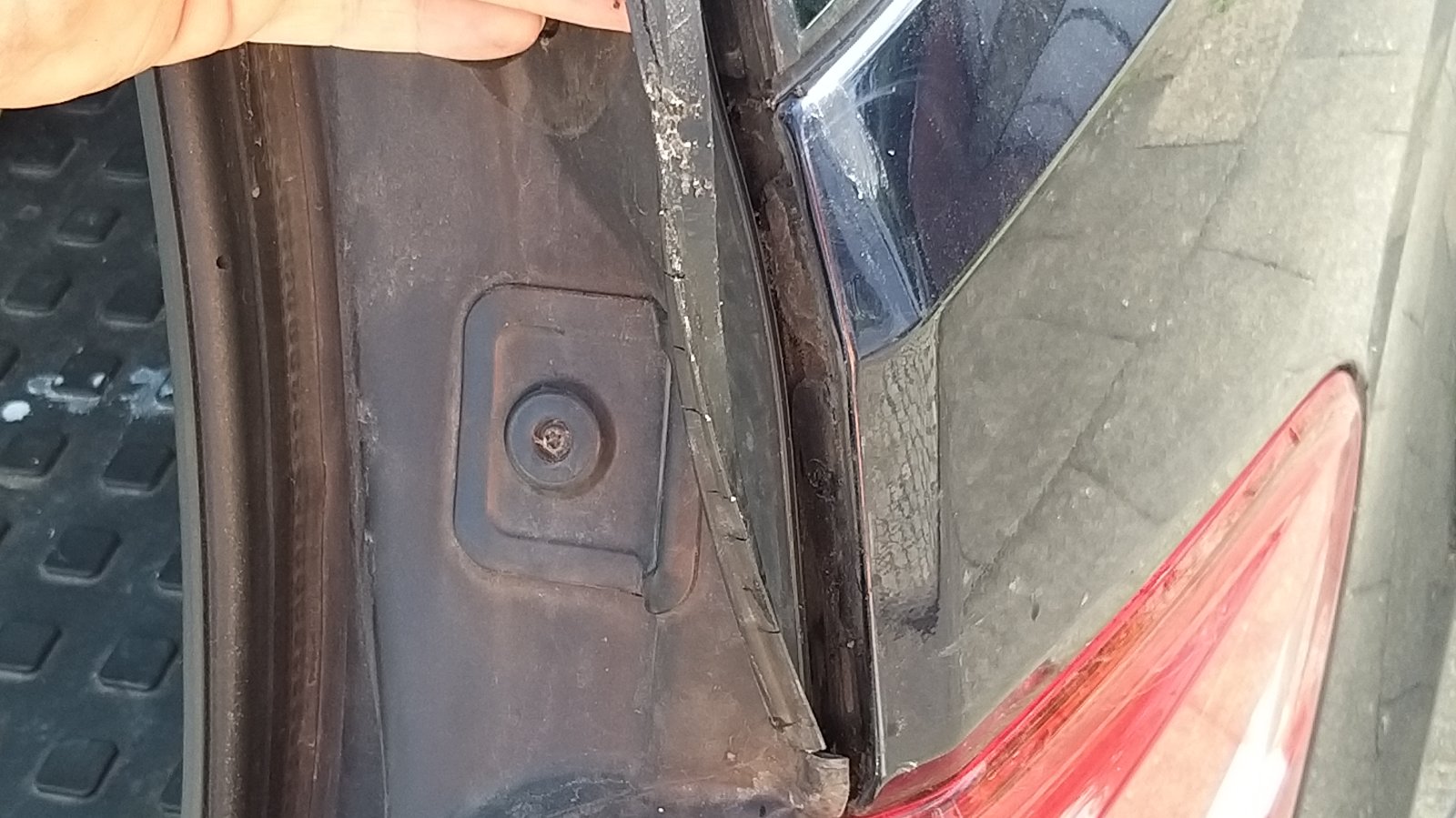

Hallo, bevor ich die Innenverkleidung abmontieren, habe ich nochmal versucht, was von außen zu finden. Die Seitenscheiben und die Abläufe des Schiebdachs haben nach Flutung mit Wasser eigentlich das Ergebnis gebracht, dass hier wahrscheinlich kein Schaden vorliegt.
Aber:
Rechts oberhalb der Heckleuchte sind Risse

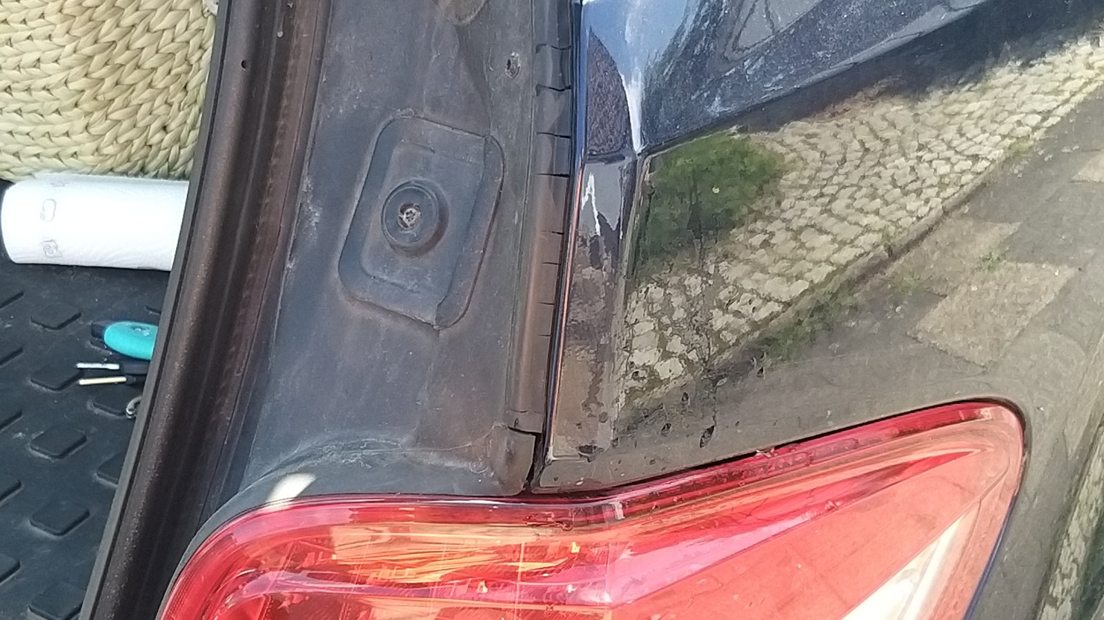

Auf der linken Seite sieht die Dichtung schon besser aus
Hier sammelt sich Wasser und läuft mutmaßlich ins Fahrzeug!

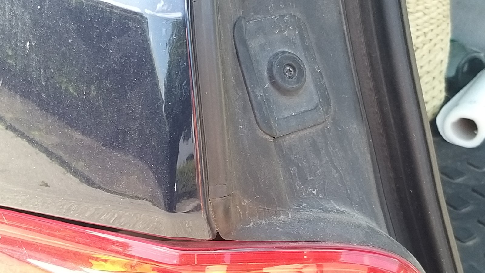

Rechts die Dichtung hinter der D Säule sieht wie man hoffentlich erkennen kann, nicht mehr gut aus. Unter der Dichtung ist es feucht, obwohl es heute noch nicht geregnet hat.

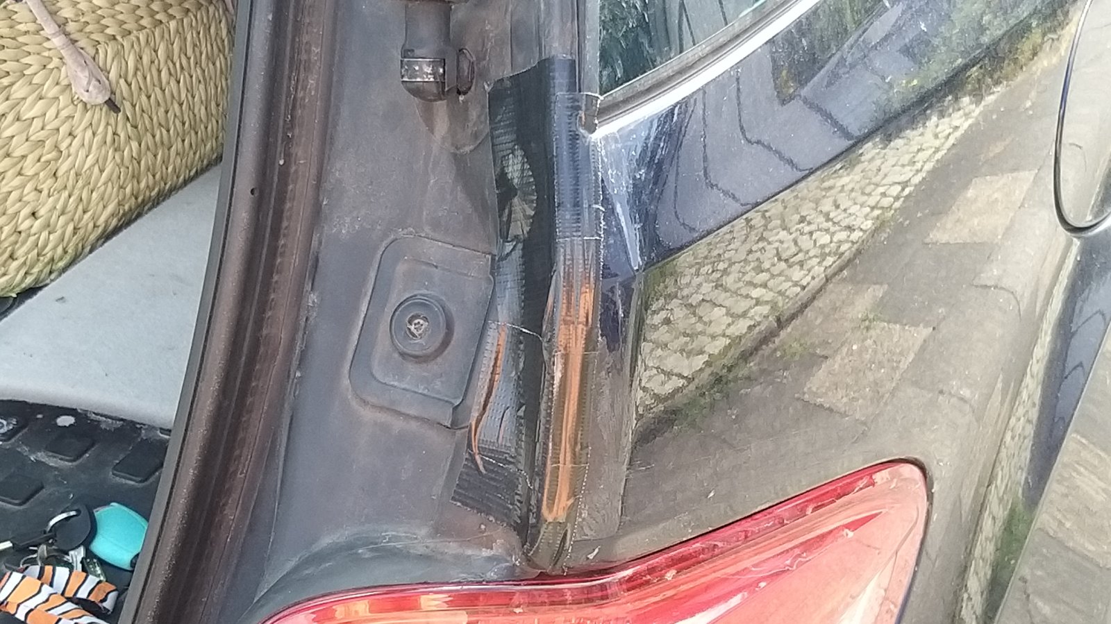

Ich habe jetzt als Notlösung mal die Dichtung getaped. (Gorilla Tape)
Ob das hilft?
Ob das hilft?
Ich werde nachher mal hinten rechts die Senke unterhalb des Steuergeräts trocken legen und entweder den nächsten Regenguss oder den Gartenschlauch bemühen.
Jetzt die Frage von mir:
Kann man diese Dichtung einzeln kaufen und welche Leitungen führen dort durch? Ich kann zwei dünne Adern sehen, die von Innen in die Dichtung hinenführen.

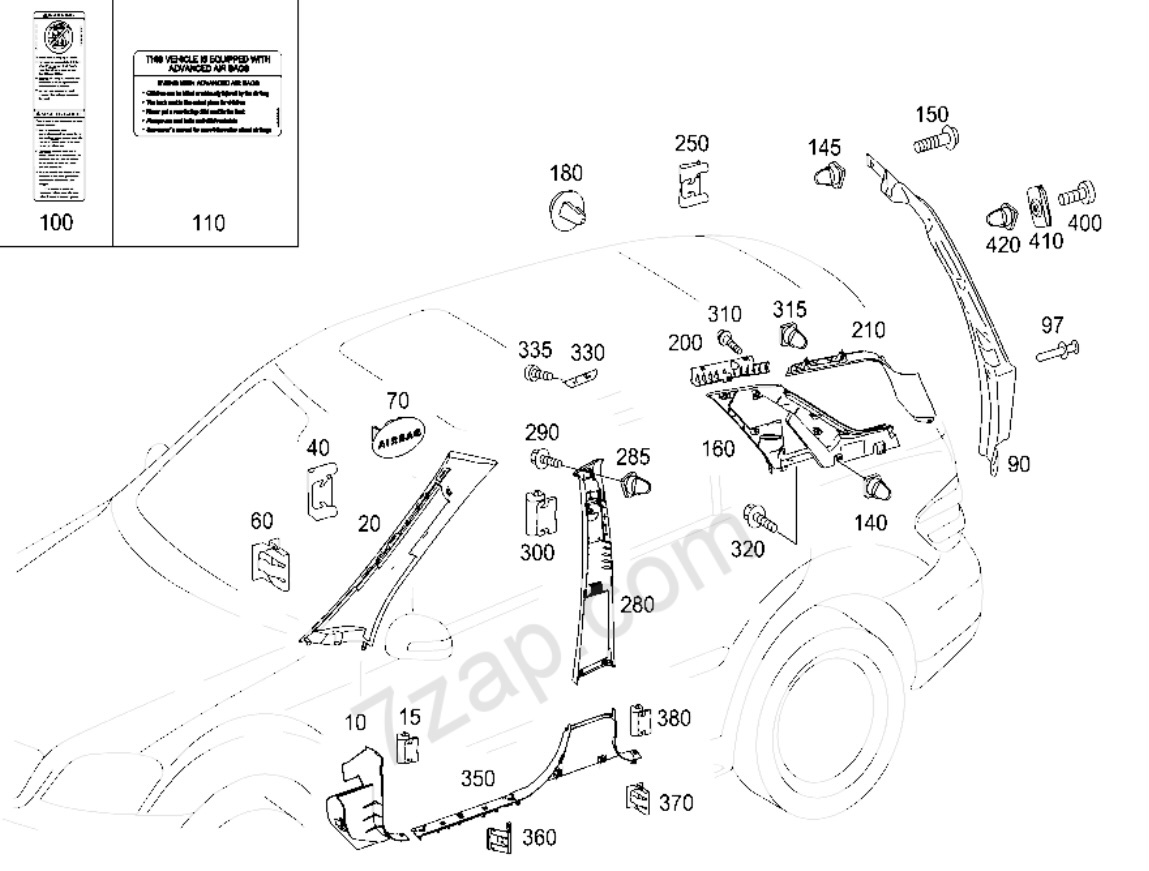

Hallo René,
das ist diese Abdeckung.
Position 90
Position 90
In der Dichtung ist ein Dehnungmessstreifen eingearbeitet, der ist für den Einklemmschutz. Dafür sind die zwei Käbelchen.
Ich geh davon aus das du eine Automatische Rückwandtür hast, dann wäre es diese Sachnr. A 164 690 16 30 und kostet ca. 120€ Inkl. MwSt und ohne Rabatt.
Gruß Danijel

Hallo Danijel, ja, Du hast völlig richtig gefolgert, dass bei unserem blauen Frosch die automatische Hecktür verbaut ist. Der Schaden an der Dichtung könnte den beschriebenen Effekt (Siehe Elektronik) verursachen.
Allerdings ist das von Dir beschriebene Bauteil die gesamte hintere Abdeckung der D-Säule zwischen Unterkante Dach und Oberkante Stoßstange. Offensichtlich gibt es die Dichtung mit Dehnungsmessstreifen nicht einzeln zu kaufen, obwohl ich sie problemlos komplett herausnehmen kann (wie man auf meinen Bildern andeutungsweise sehen kann). Wie schade...

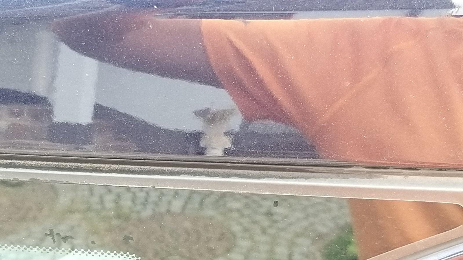

Hallo, tja - leider ist jetzt wieder Wasser in der Senke. Aber zumindest kann ich ausschließen, dass das Wasser über die defekte Dichtung kommt. :crazy:
Ich versuche mich nochmal an der Seitenscheibe.

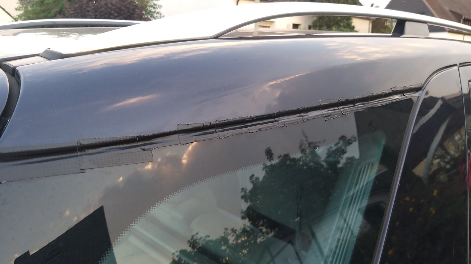

Hallo, hier mal mein "professionell" ausgeführte Flickwerk :mrgreen:
An der Oberkante der Scheibendichtung kann man einen Spalt erkennen.
Ob dort das Wasser reinkommt? Man wird sehen ;)

Sei bitte vorsichtig mit solchen Klebebändern auf Lack. Die können je nachdem schon mal nach einiger Zeit nur noch gemeinsam mit dem Lack abzulösen sein.
Beiträge: 22206
Ja, gewisse Vorsicht ist da auf jeden Fall geboten.
Da war schon mal ein MLCDler, der hatte seinen ML foliert. Nur um was auszuprobieren.
Seit dem wissen wir, wie Brillantsilber sich von ganz ohne Farbe unterscheidet. :shock:
Herr :koenich: hatte mal in etwa 10min das Schiebedach Wasserdicht gemacht.
Es hat, ohne Übertreibung, mehr als 5 Stunden gedauert, bis ich das Klebeband einige Wochen später wieder von Lack und auch von der Scheibe restlos runter hatte.
Also, keinesfalls länger dran lassen als unbedingt erforderlich.
Beiträge: 6683
Guten Morgen, Ihr habt natürlich beide recht. Das Tape bleibt genau so lange drauf wie es für den Test notwendig ist - also voraussichtlich bis morgen Abend.

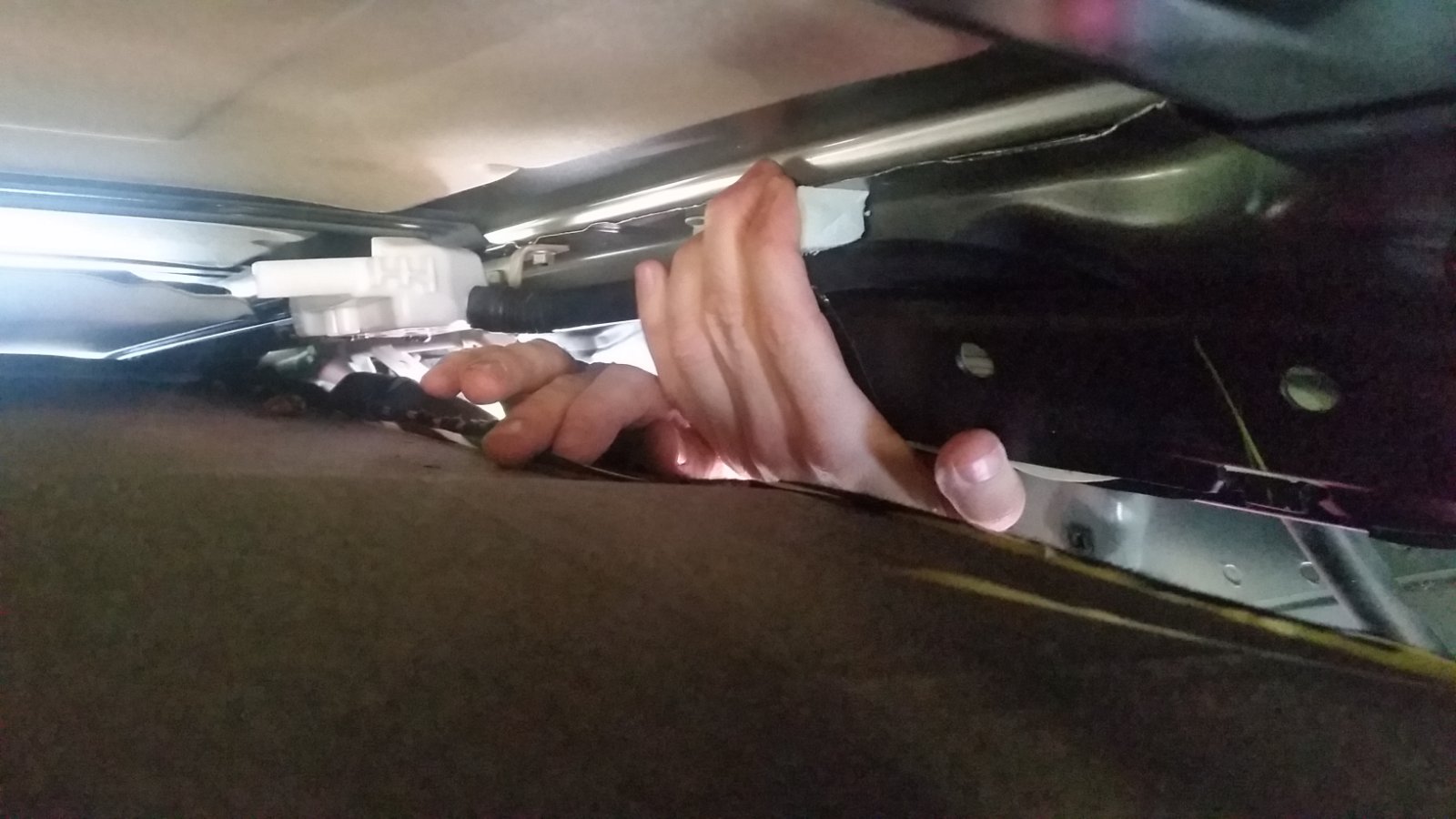

Da nach dieser Aktion weiterhin Wasser eindrang, haben wir irgendwann die hinteren Türen und die Heckklappe geöffnet, oben die Dichtungen abgezogen und nach und nach den Dachhimmel so weit gelöst, dass wir daruntersehen konnten. Irgendwann sahen wir dann auch die hinteren Ablaufschläuche des Schiebedachs. Wir konnten nicht glauben was wir sahen, wir haben uns fast schon in die Backe gekniffen: Die Ablaufschläuche machten zuerst einen Bogen nach oben, bevor sie hinter die Räder zu den Abläufen gingen. Wer die Wirkung der Schwerkraft kennt, weiß, dass auf unserem Planet Wasser nach unten läuft. Folglich lief die „Dachrinne“ um das Schiebedach über und das Wasser suchte sich seinen Weg; wie soll es auch in den Ablaufschläuchen zuerst nach oben fließen!? So suchte sich das Wasser zunächst auf der Oberseite (Innenseite) des Dachhimmels seinen Weg, und floss schließlich hinter beide Hinterräder, und rechts eben auch auf das Steuergerät. Wir haben die Schläuche dann mit Styropor so eingeklemmt (siehe beigefügtes Bild), wie es die Gesetze der Schwerkraft nahe legen. Zusätzlich hat mein Kollege das Schiebedach mit Klebeband zugeklebt (ich übrigens auch, da mir im W163 das Wasser jedes Jahr in einem anderen Eck ins Auto läuft).
Schau doch mal, wie Deine hinteren Schiebedach-Ablaufschläuche verlaufen.
