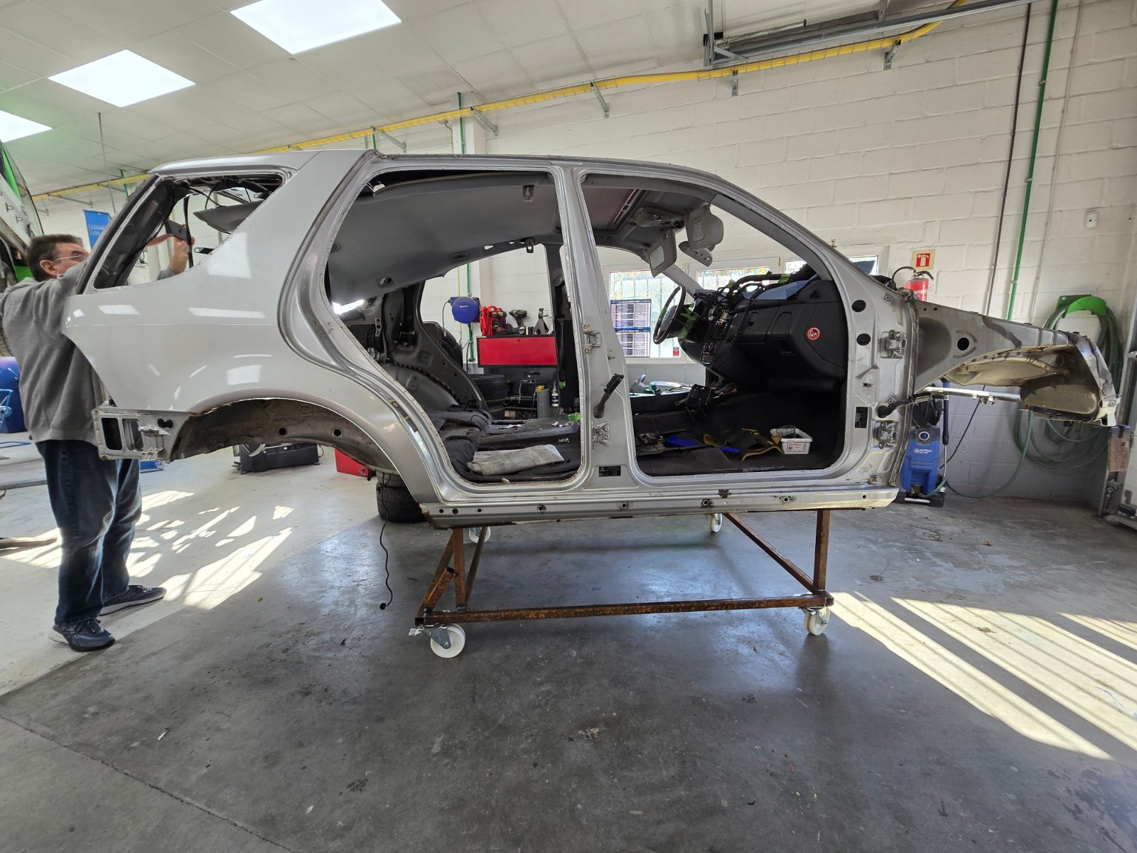

- Beiträge: 22259
Wieviele Fotos ich allein vom 2-teiligen ML93 gemacht hab?
Nun, nicht nur sprichwörtlich, nein, ganz real ist meinem Handy dabei ordentlich warm geworden.
Nun, wenn man Spaß hat... Kann passieren...
Sowas sieht man ja nicht alle Tage.
Brauchbare? Ok, auch mir sind 3 bis 4 unscharf geworden und 4 oder 5 waren vorsichtshalber bewußt erst mal doppelt gemacht worden. Übrig (wie gesagt, nur von mir im Ausland für Euch gemachte Fotos) sind nun 161 Stück.
Eine Auswahl davon werde ich, sowie ich die sortiert habe, hier zeigen.
Alle Fotos landen aber im MLCD-Fundus und stehen ab sofort für diese ganz speziellen Fragen der Art: "Wie sieht das denn nun in unseren M-Klassen tatsächlich aus?" zur Verfügung.

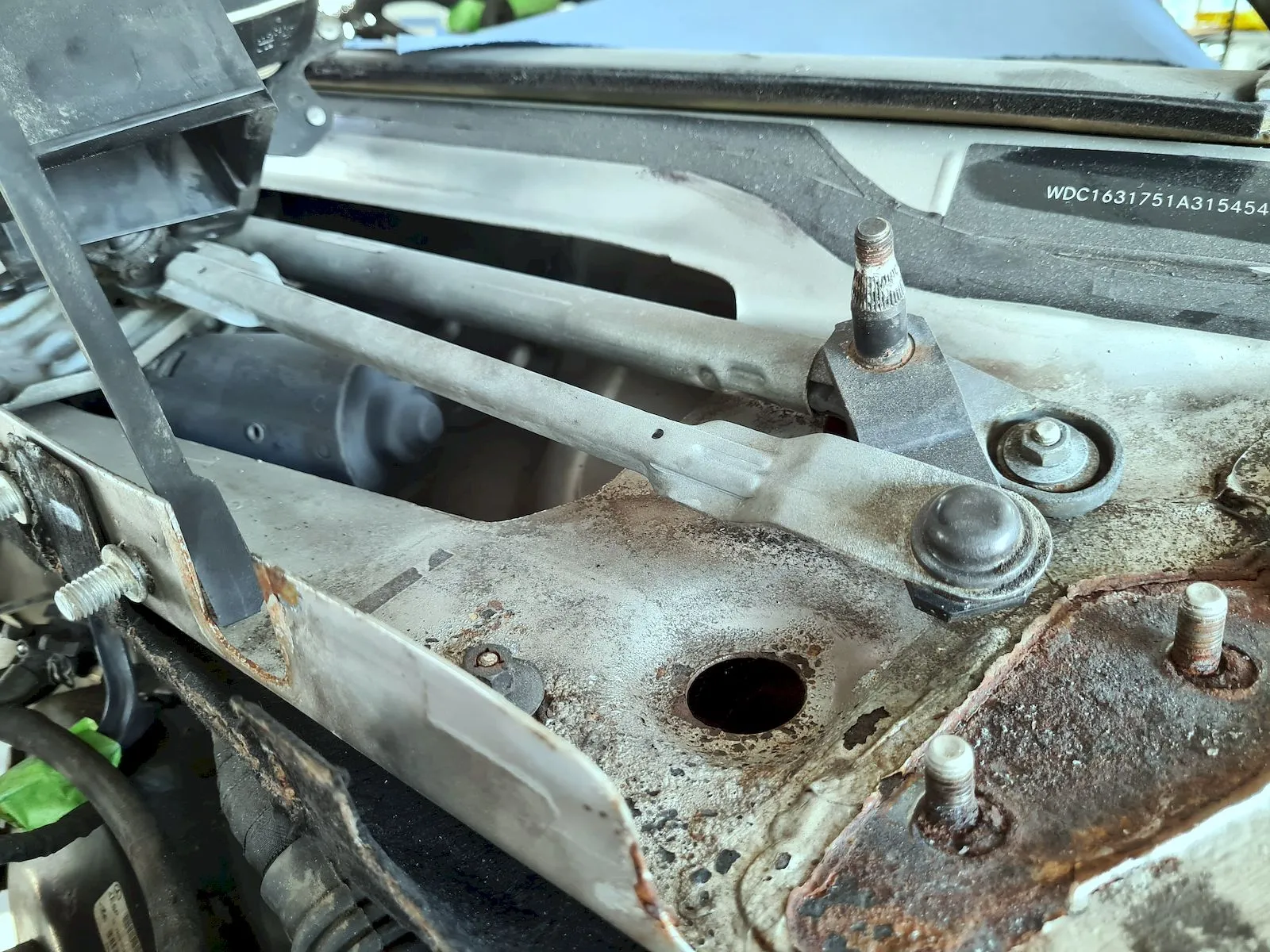

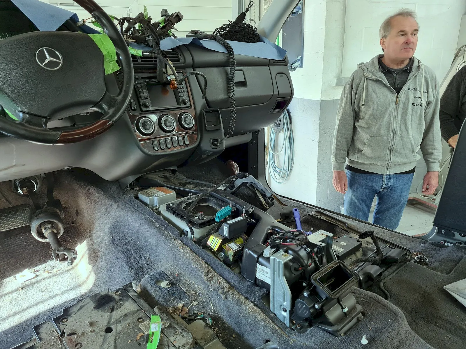

- Beiträge: 8871
Eins schon mal meinerseits vorab: Zur besseren Arbeit daran, hat unser ML ein neues Fahrgestell erhalten. Und irgendein neugieriger Fotograf ist auch am Heck zu sehen... Aber seine Resultate, wird er in Kürze beibringen!
- KJS001 (26. Okt 2024, 09:52) • Olaf075 (26. Okt 2024, 13:56) • Jens172 (26. Okt 2024, 14:49) • HaJo007 (26. Okt 2024, 16:07) • Andreas140 (27. Okt 2024, 18:47) • Urs248 (27. Okt 2024, 20:01)

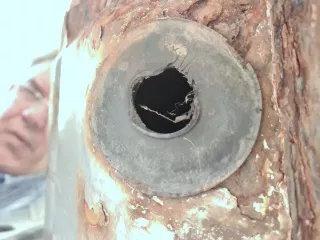

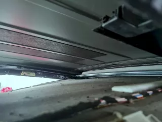

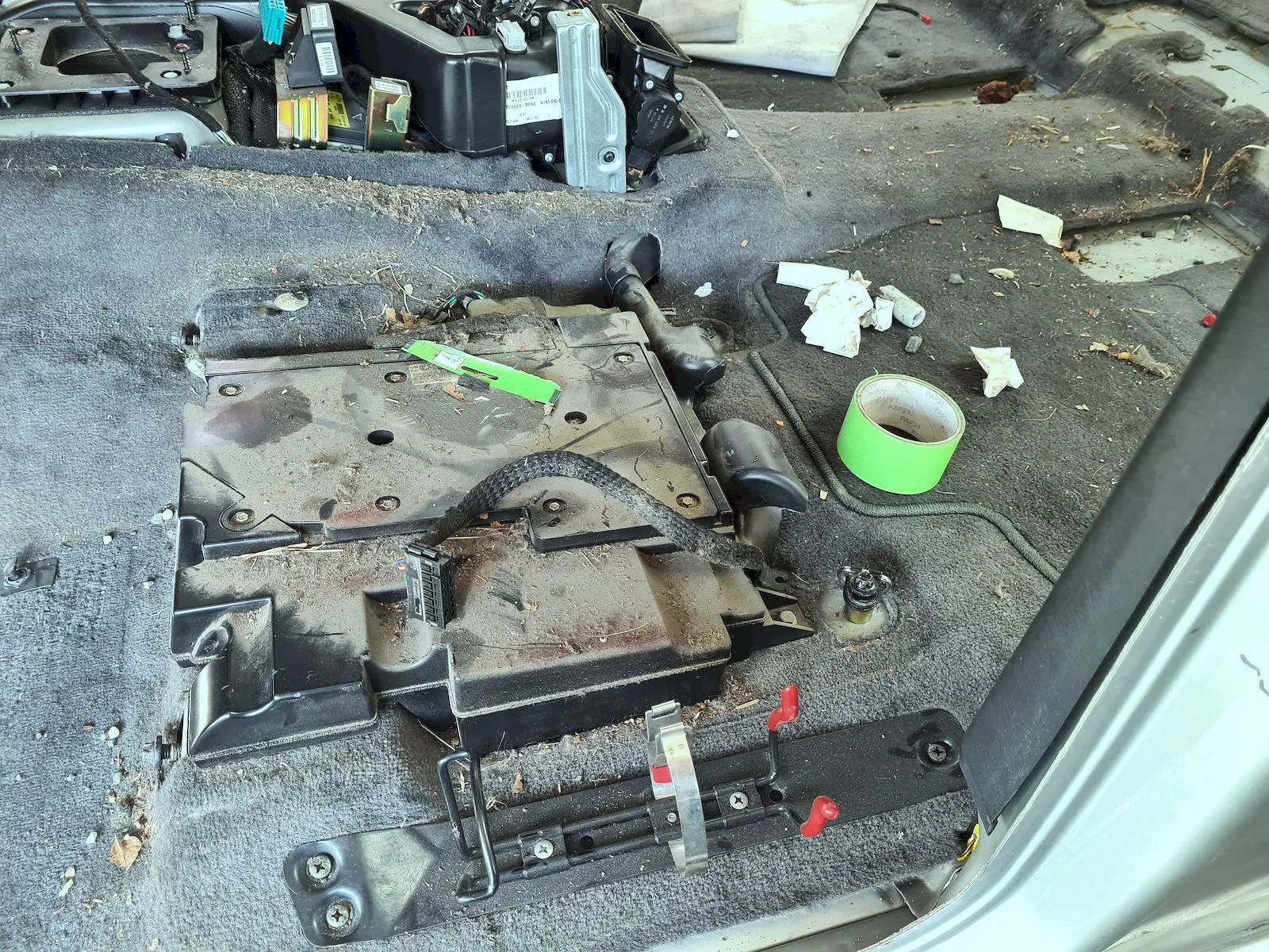

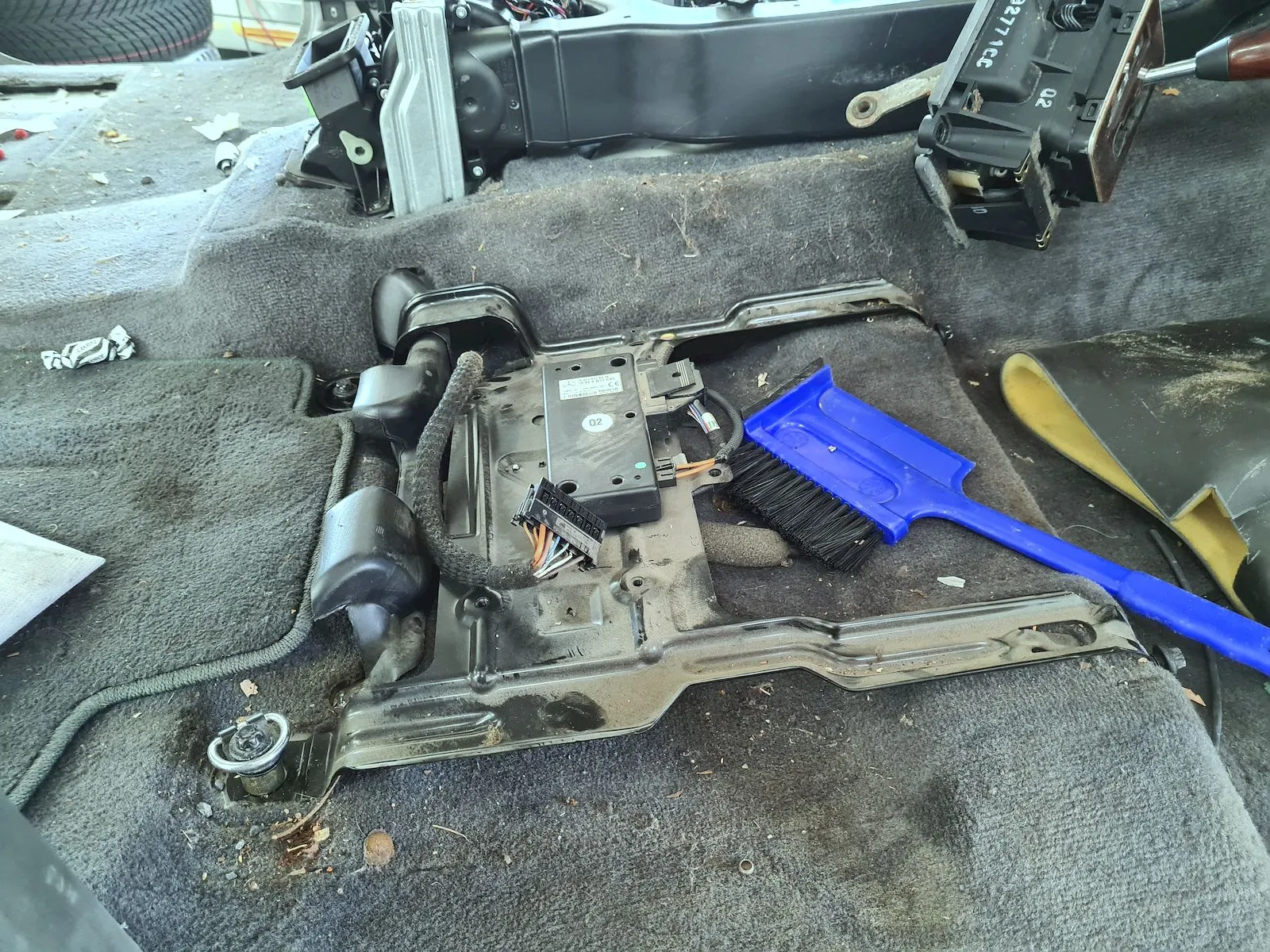

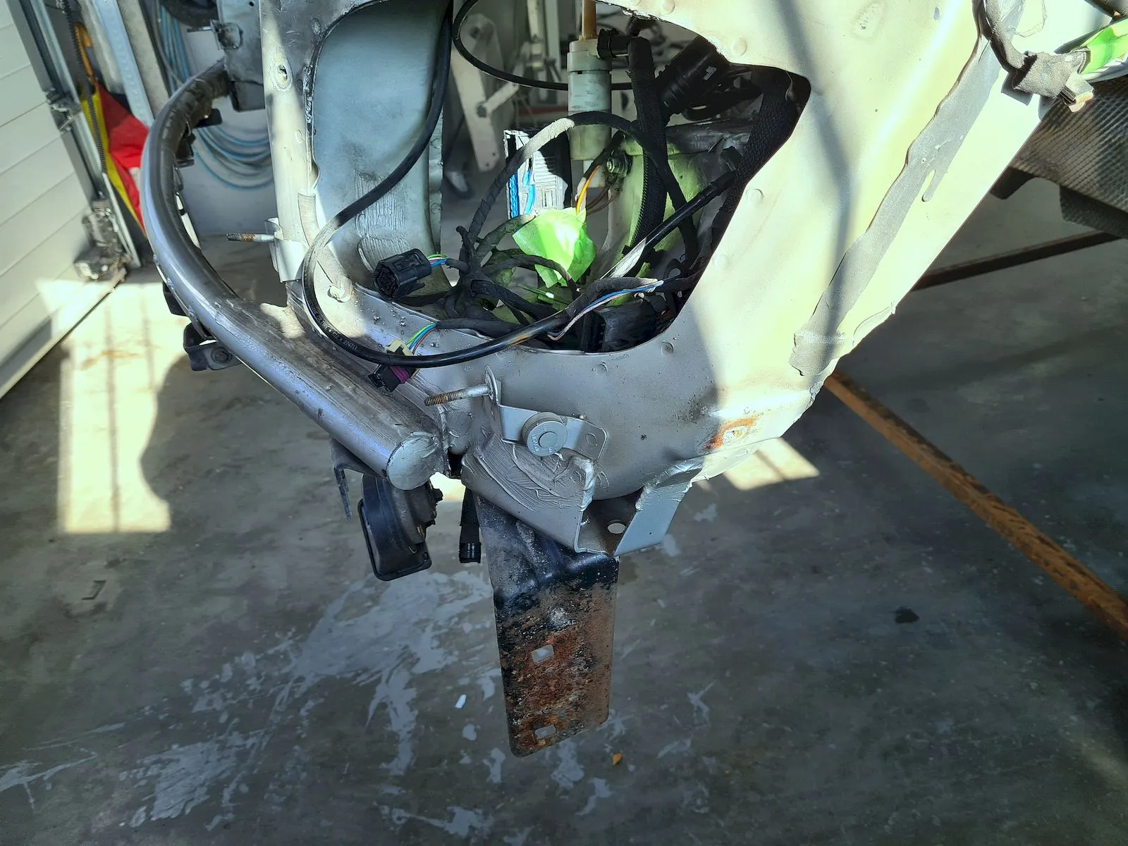

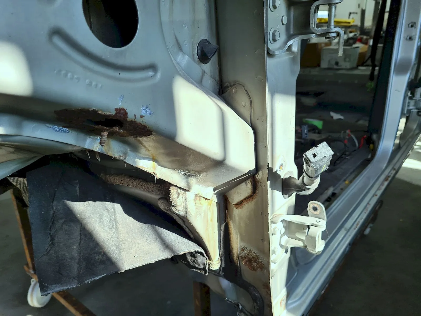

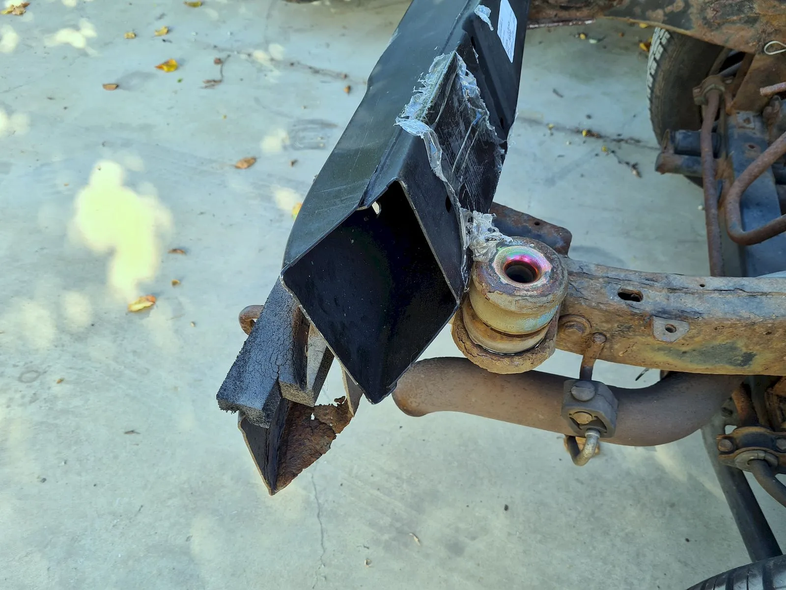

- Beiträge: 22259

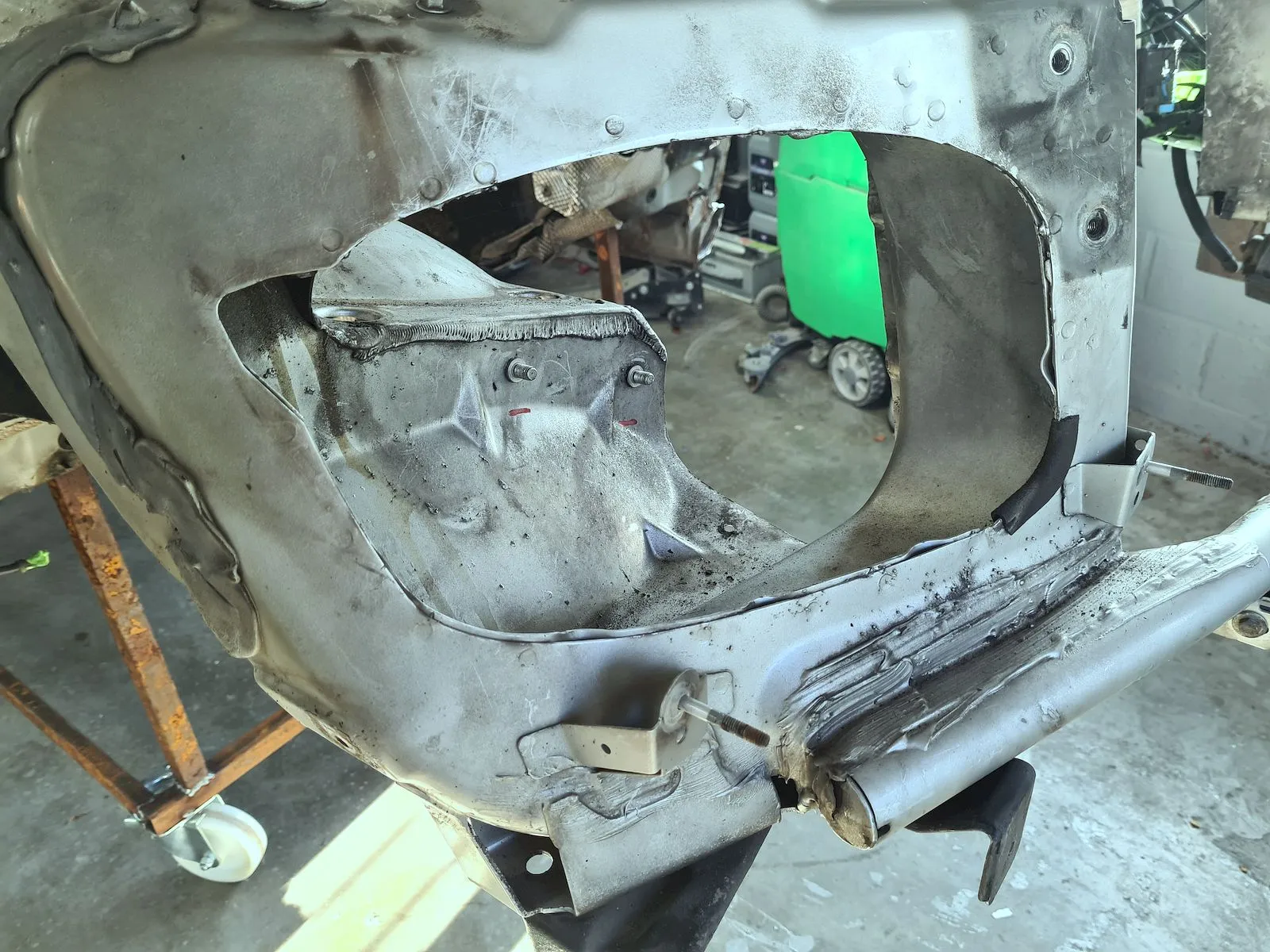

Auf gehts, mit meiner versprochenen Foto-Auswahl.
Weitere Auswahlfotos in einem nächsten Beitrag in diesem Thema.
- Jens172 (27. Okt 2024, 15:12) • Olaf075 (27. Okt 2024, 16:52) • Andreas140 (27. Okt 2024, 18:47) • HaJo007 (27. Okt 2024, 19:14) • Urs248 (27. Okt 2024, 20:01)

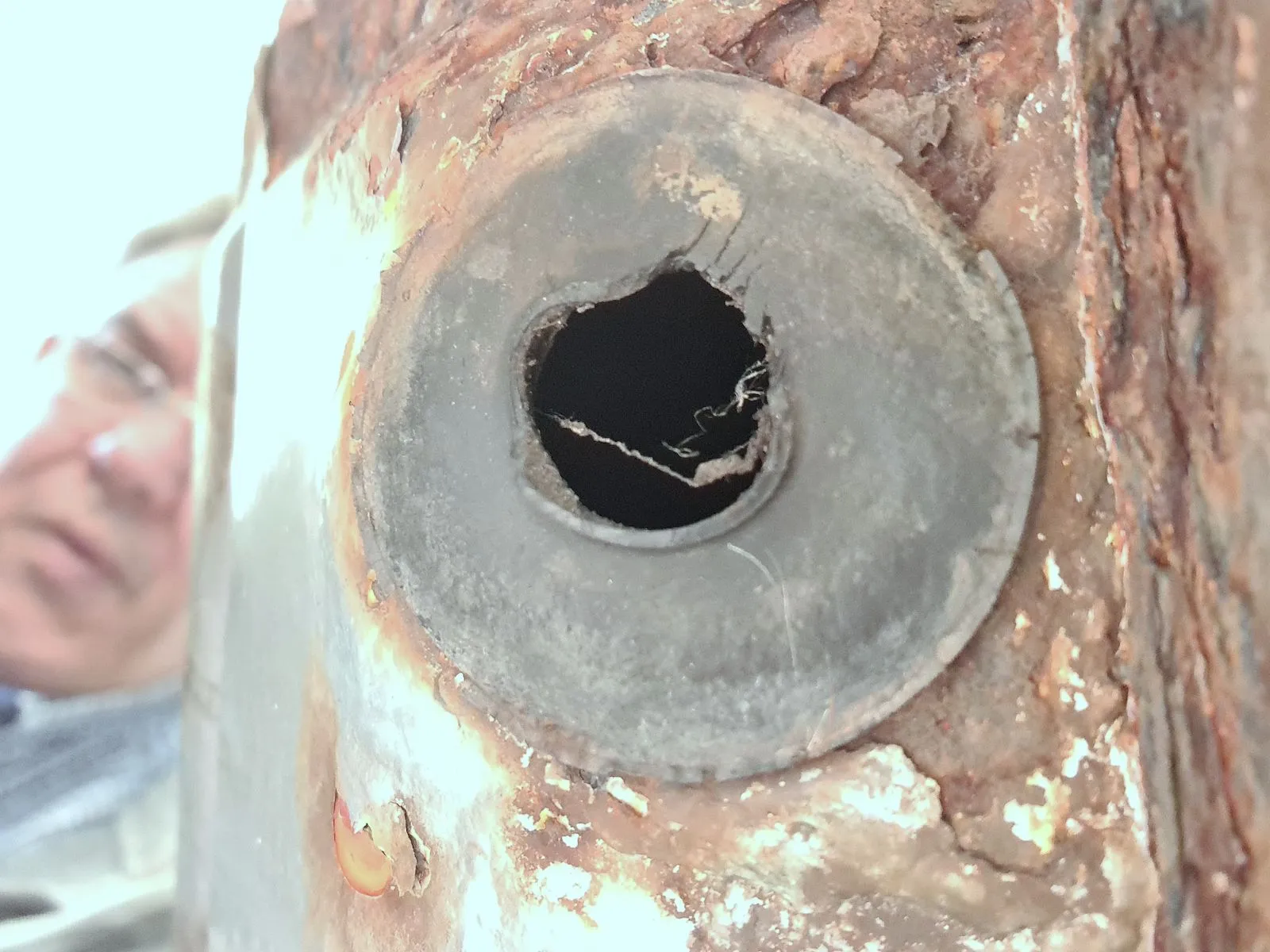

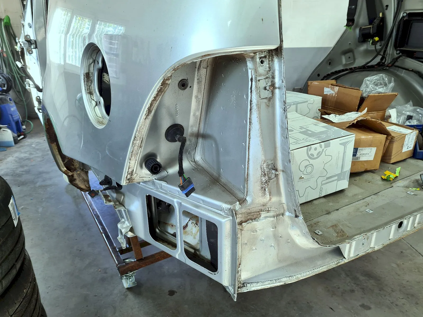

- Beiträge: 206
Servus Klaus,

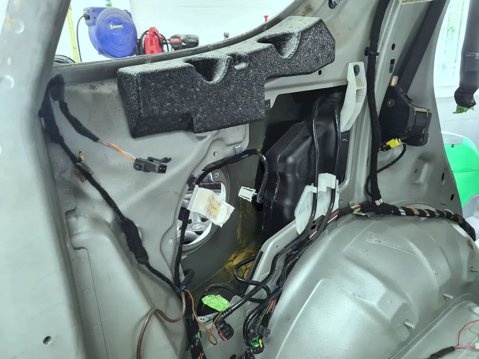

zum Kunststoffbehälter in der Seitenwand hatte ich sogleich einen Verdacht, habe vorher aber im EPC nachgeschaut, wenn auch zum 270 CDI.
Das ist ein Ausgleichbehälter.
Wenn der Sprit heiß wird, z. B. weil man einen Ausflug in die Sahara macht oder im Hochsommer den ganzen Tag in der prallen Sonne tankt, nachdem man kurz zuvor den Tank randvoll gefüllt hat, dann dehnt sich der Sprit ja aus und muss irgendwo hin.
Vielen Dank an Dich und Manfred für die Berichte von der ML-Restauration, ich finde das sensationell gut. Bitte berichtet weiter so.
19:15 Ah ja, dann haben alle unsere M-Klassen da so einen Ausgleichsbehälter?

- Beiträge: 206
Servus Klaus,
ich vermute, dass das irgendwann Vorschrift wurde und ab einem bestimmten Baujahr alle PKW so einen Ausgleichsbehälter haben, damit der Sprit nicht einfach auf die Straße läuft.

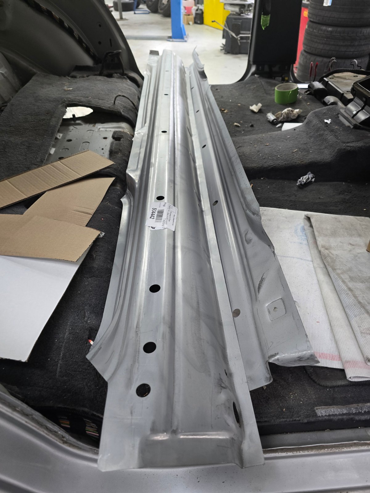

Heute sind die Einstiegschweller eingetroffen, die zunächst einmal beim Transportunternehmen GLS auf Irrfahrt waren.
Nach Begutachtung passen die ausgezeichnet.
18:25 Was ich mich ja mal frage ist, wie man sowas herstellt.
Ob da vielleicht wer die alten original Stanzwerkzeuge vom Autohersteller aufkauft und Ersatzteile produziert?

Die riesigen Pressen habe ich bei Mercedes persönlich in Augenschein genommen. Die sind etliche Meter hoch (haushoch quasi), benötigen spezielle Fundamente und stellen komplette Seitenwände am Stück her. Wenn sie arbeiten, rappelt die ganze "Bude". Solche Schweller sind hingegen doch eher klein und dürften auch von "Nachbauern" angefertigt werden können. Die Maße heutzutage abzunehmen und in ein CAD-Programm zu übernehmen, ist kein Problem. Der größte Aufwand ist die Form. In welchem preislichem Rahmen sich das aber bewegt, weiß ich nicht.
Bestellt habe ich sie über https://auto-bleche.de/ . Geliefert wurden sie per GLS aus Polen, was ich aber auch erwartet hatte. Die Passgenauigkeit erscheint auf den ersten Blick perfekt.

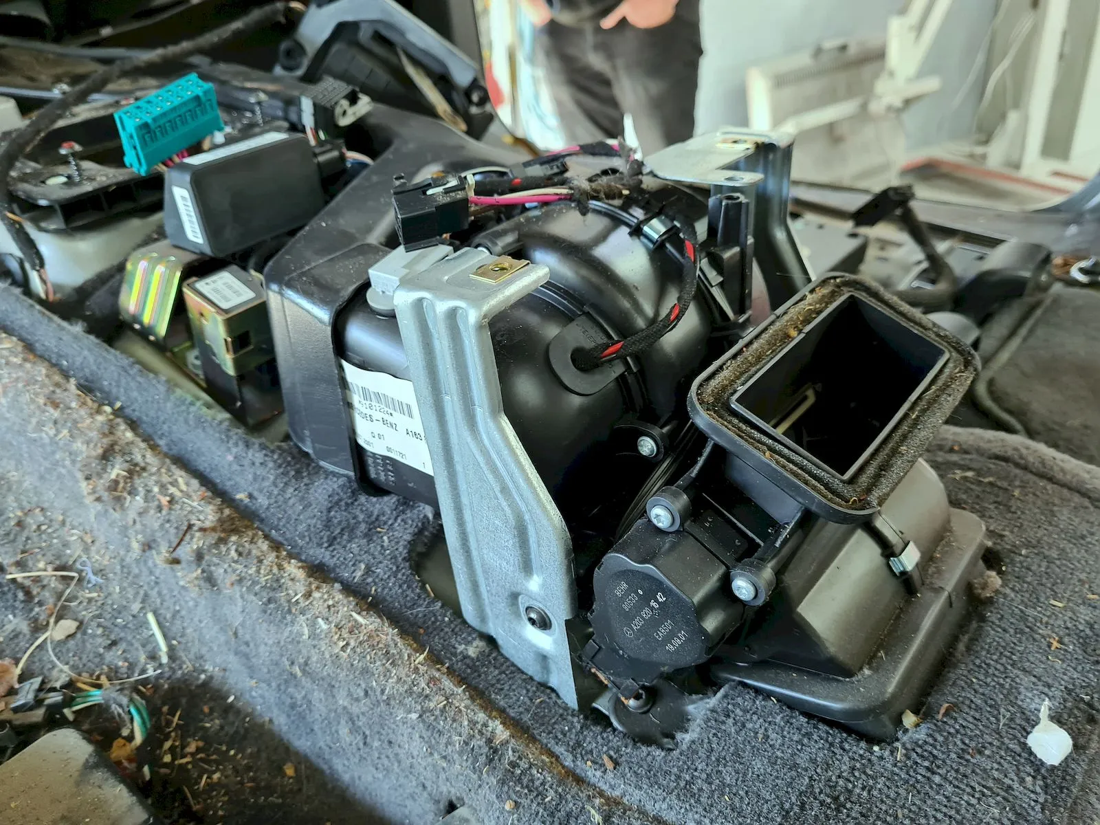

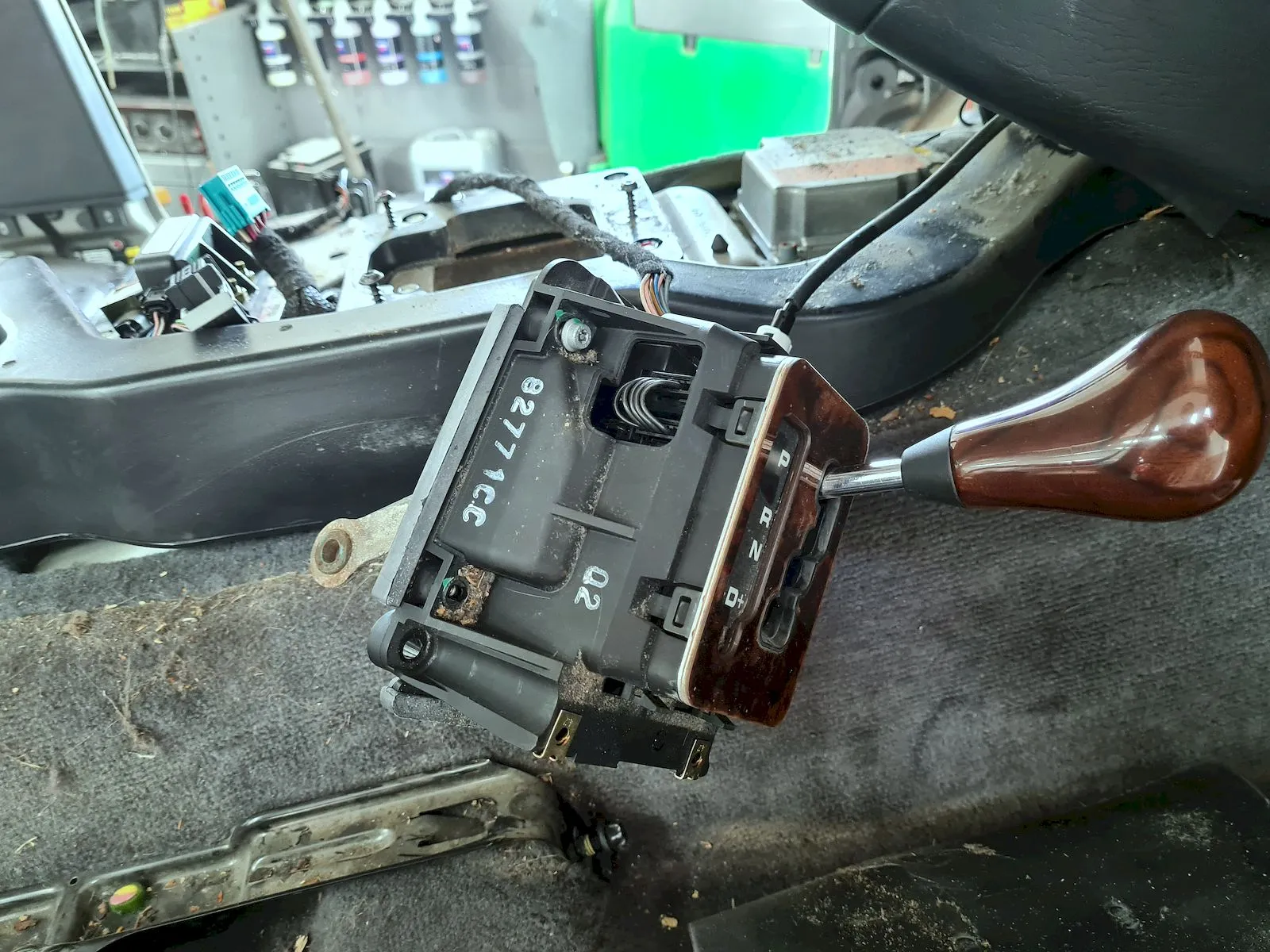

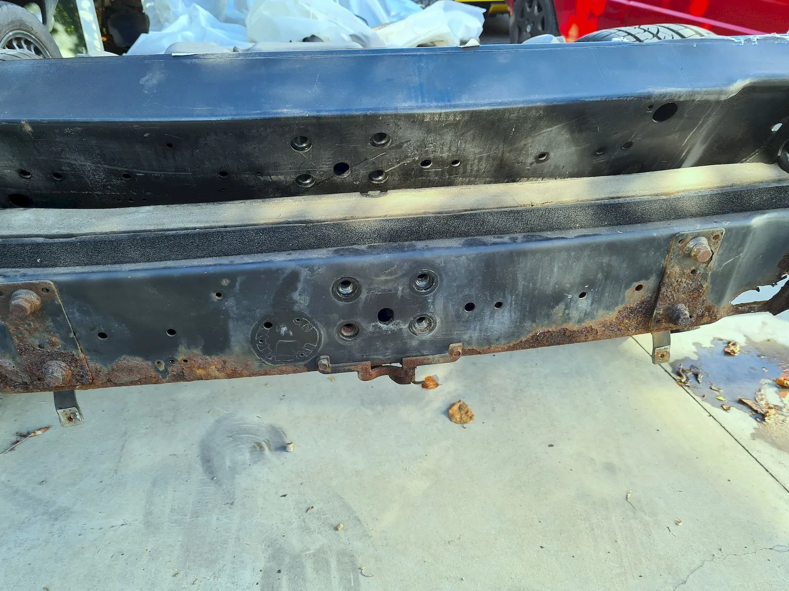

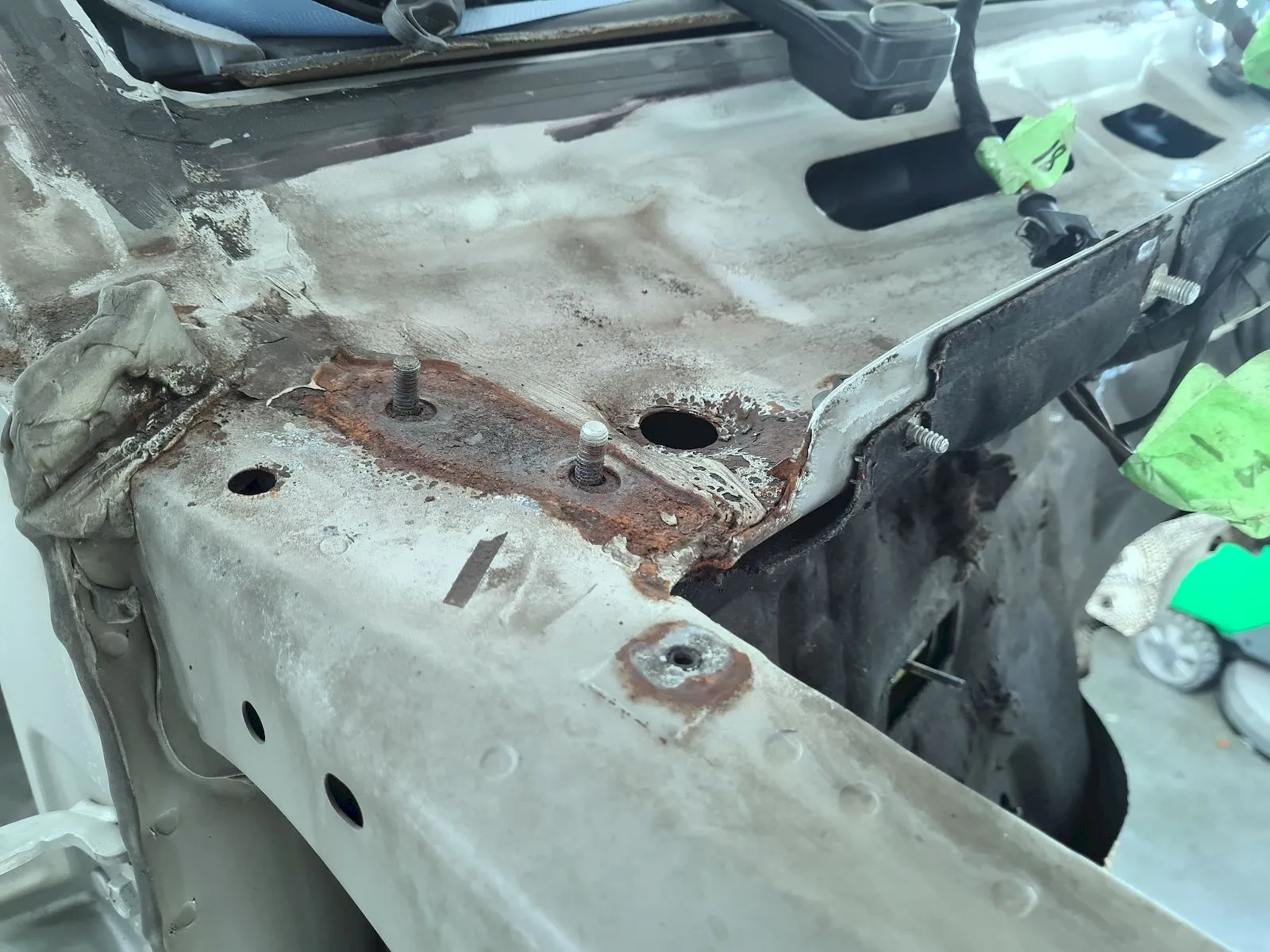

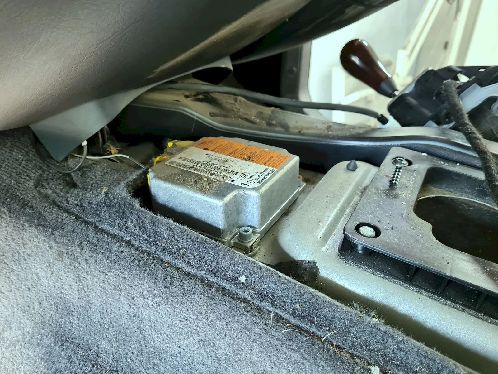

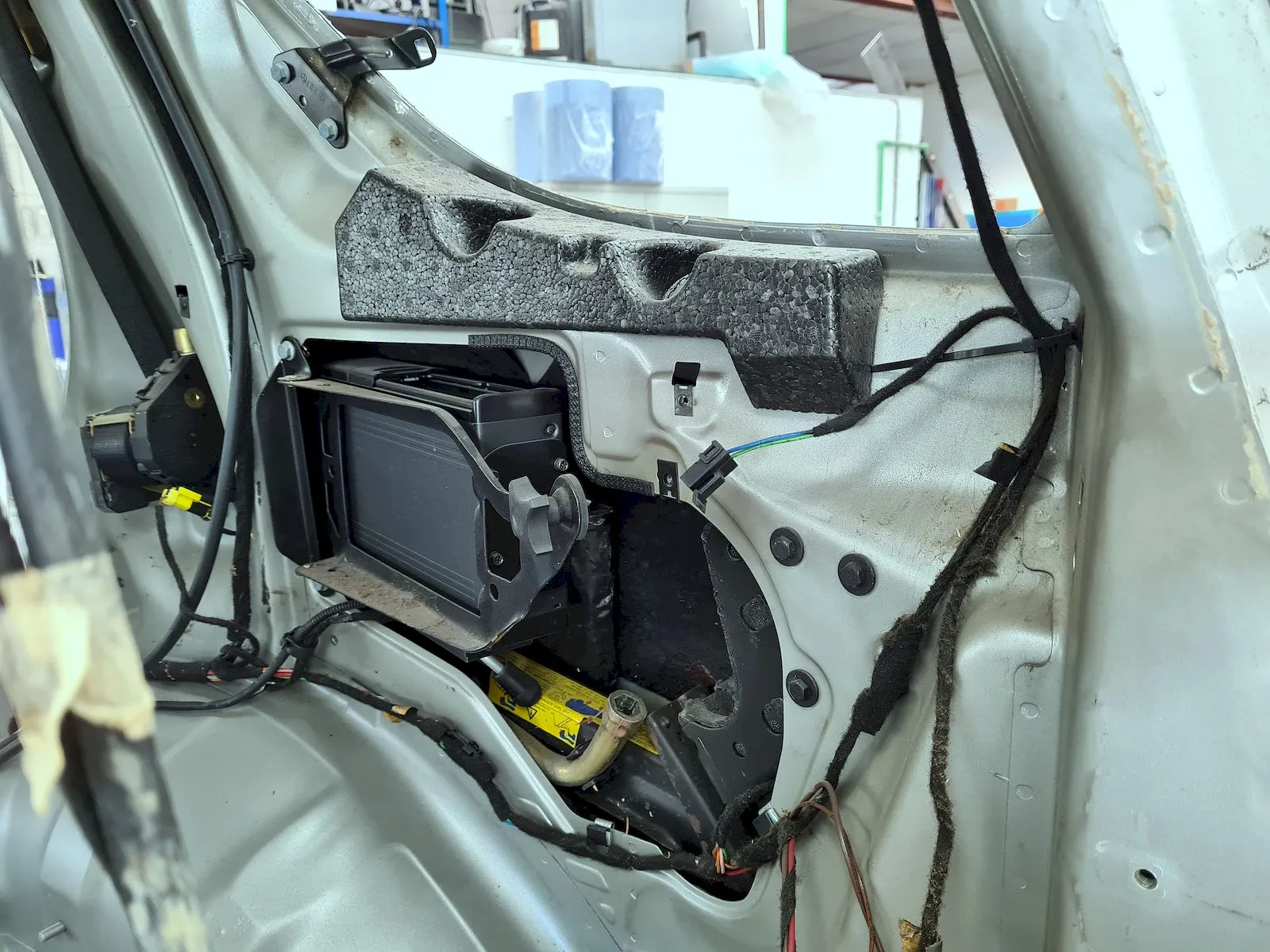

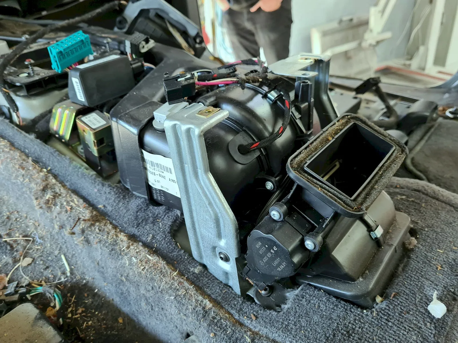

- Beiträge: 22259

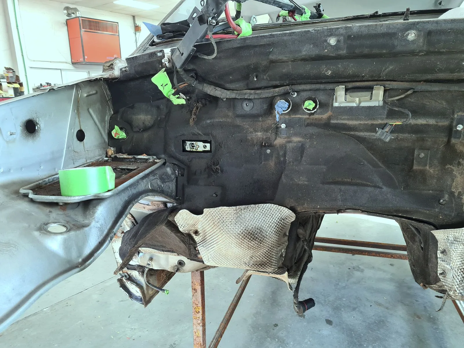

Teil 2 der versprochenen Foto-Auswahl.
- Olaf075 (29. Okt 2024, 18:40) • Manfred093 (29. Okt 2024, 21:30) • Andreas140 (29. Okt 2024, 22:28) • Jens172 (30. Okt 2024, 07:14) • HaJo007 (30. Okt 2024, 14:17)

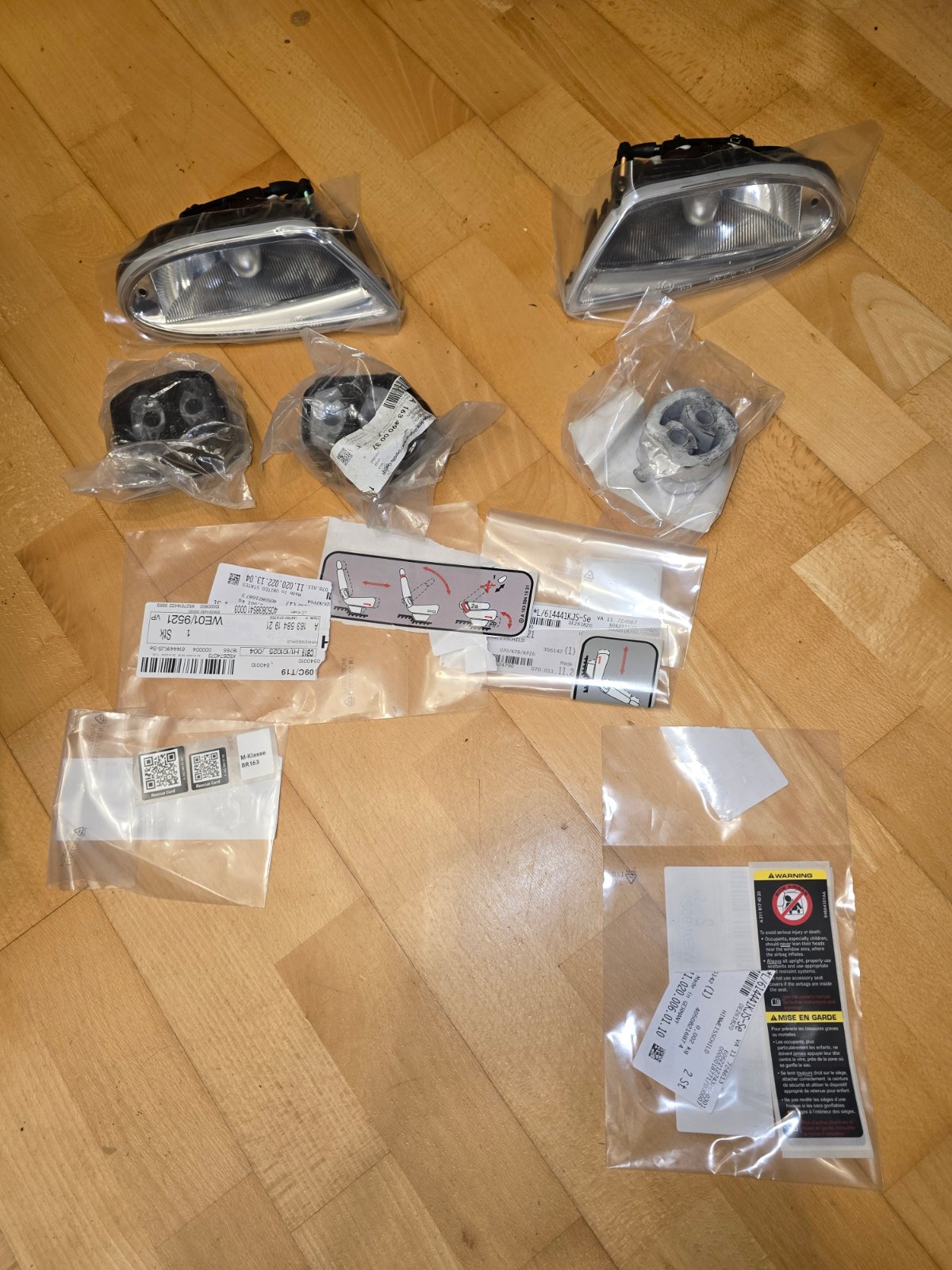

- Beiträge: 8871
Heute ist mal wieder eine Teilelieferung aus Heinsberg eingetroffen. Geliefert wurden 2 Nebelleuchten, 3 Auspuffgummis und diverse Aufkleber, denn die alten werden vor der Lackierung sicher verschwinden.

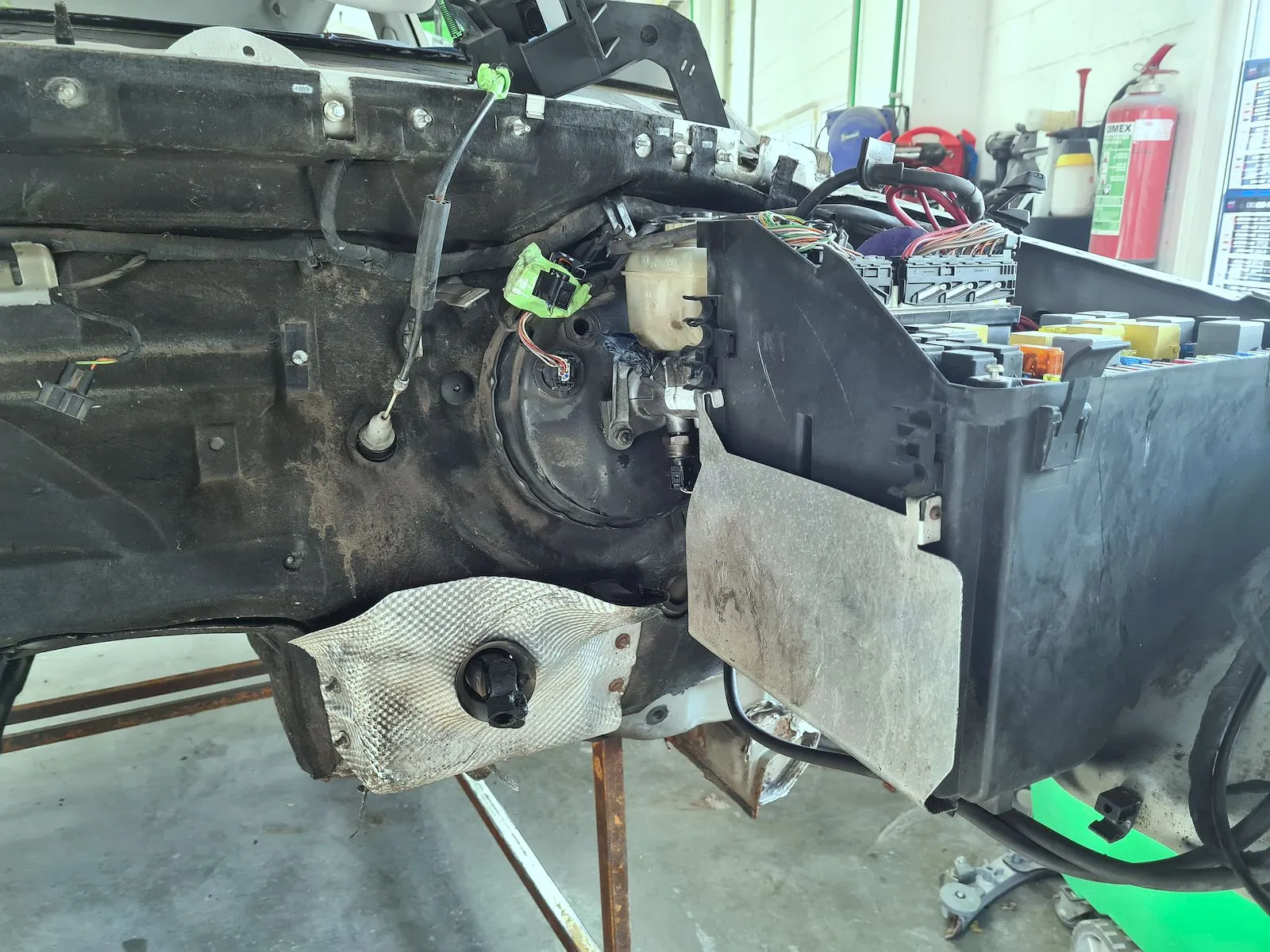

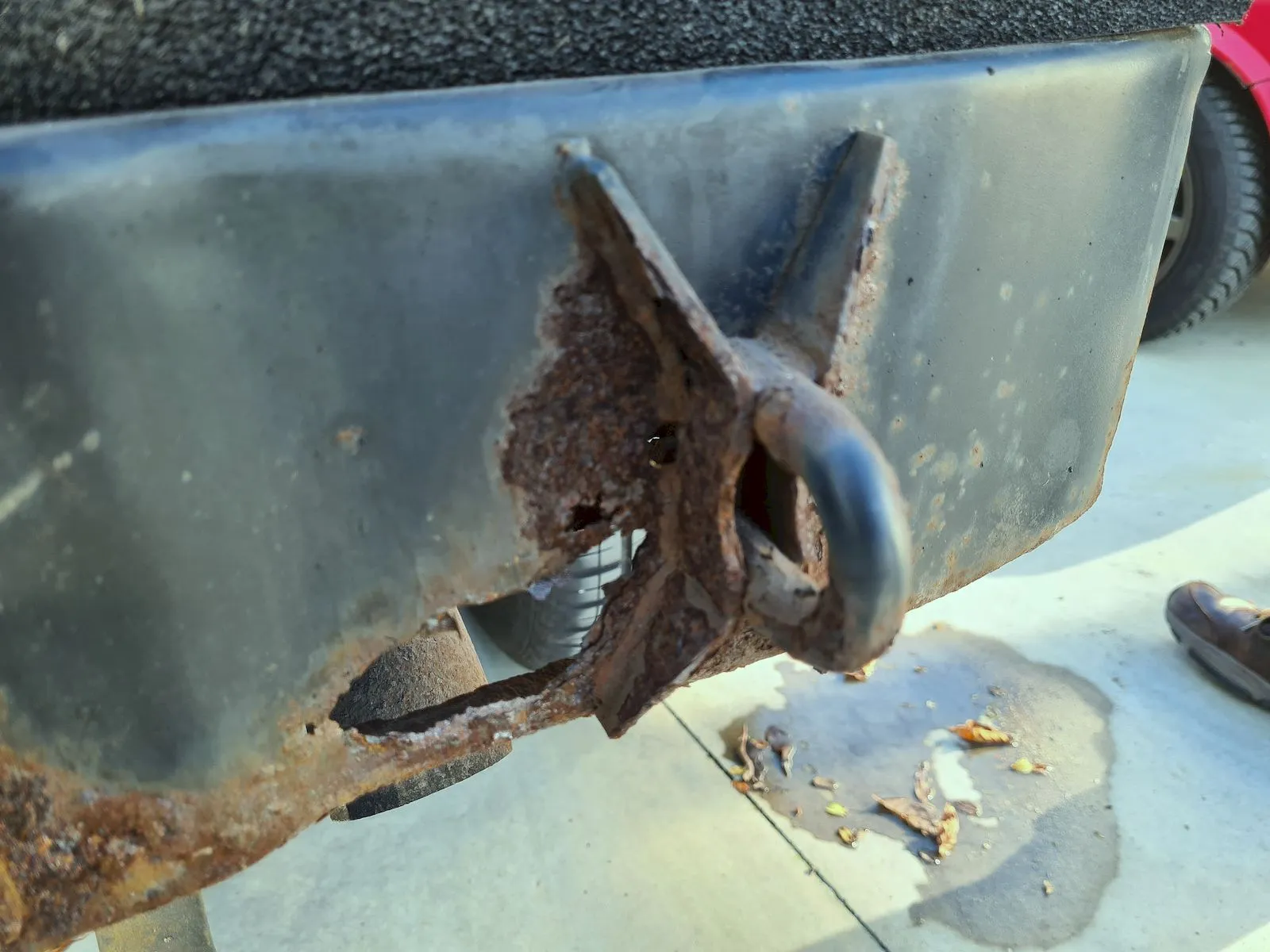

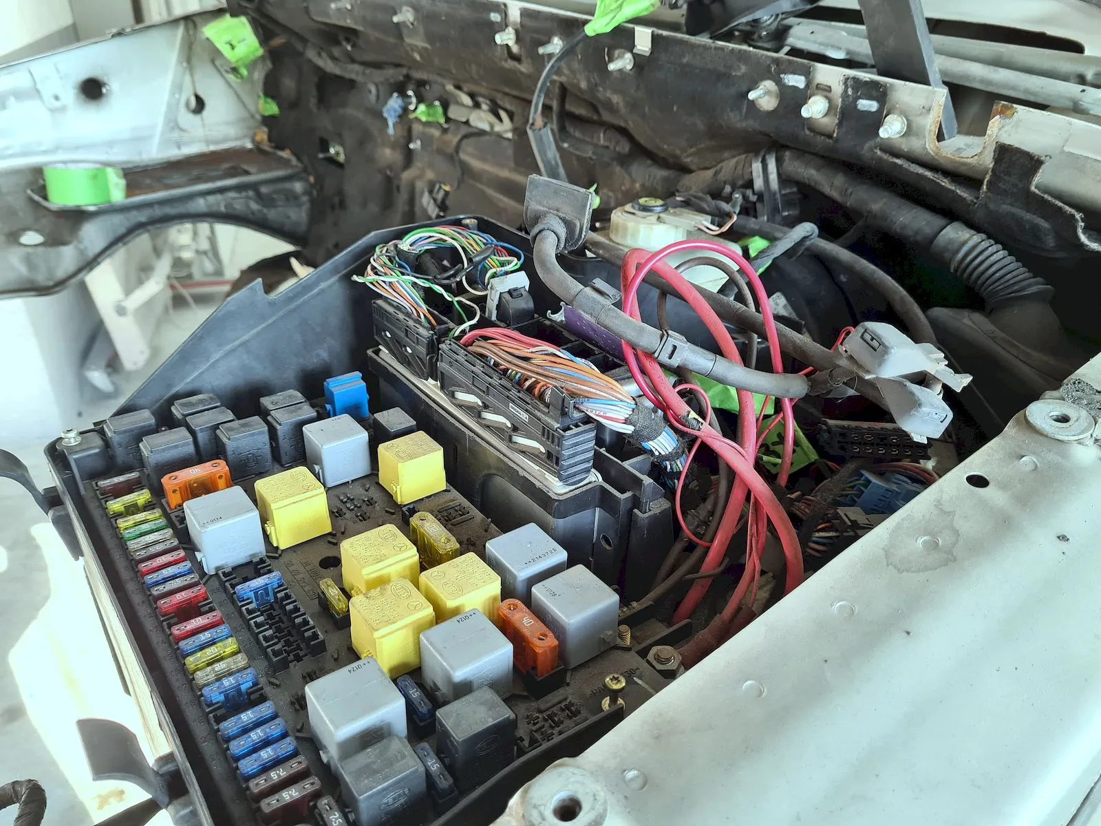

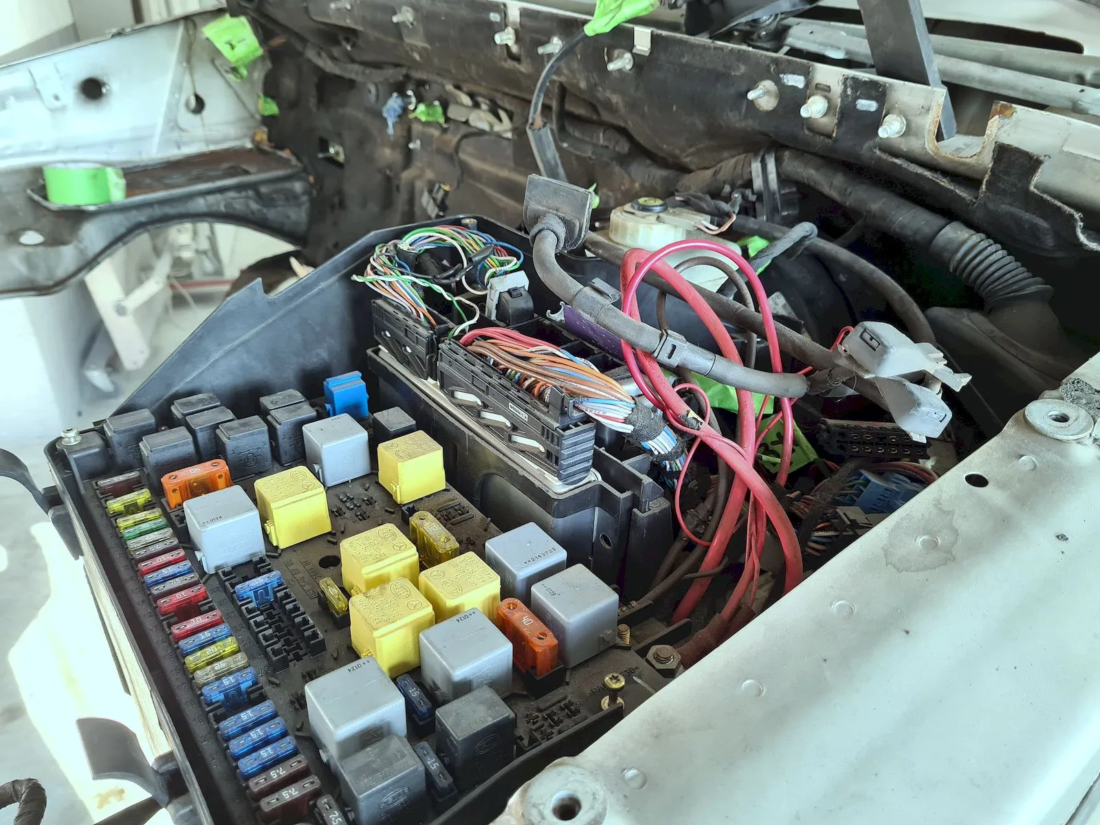

- Beiträge: 22259

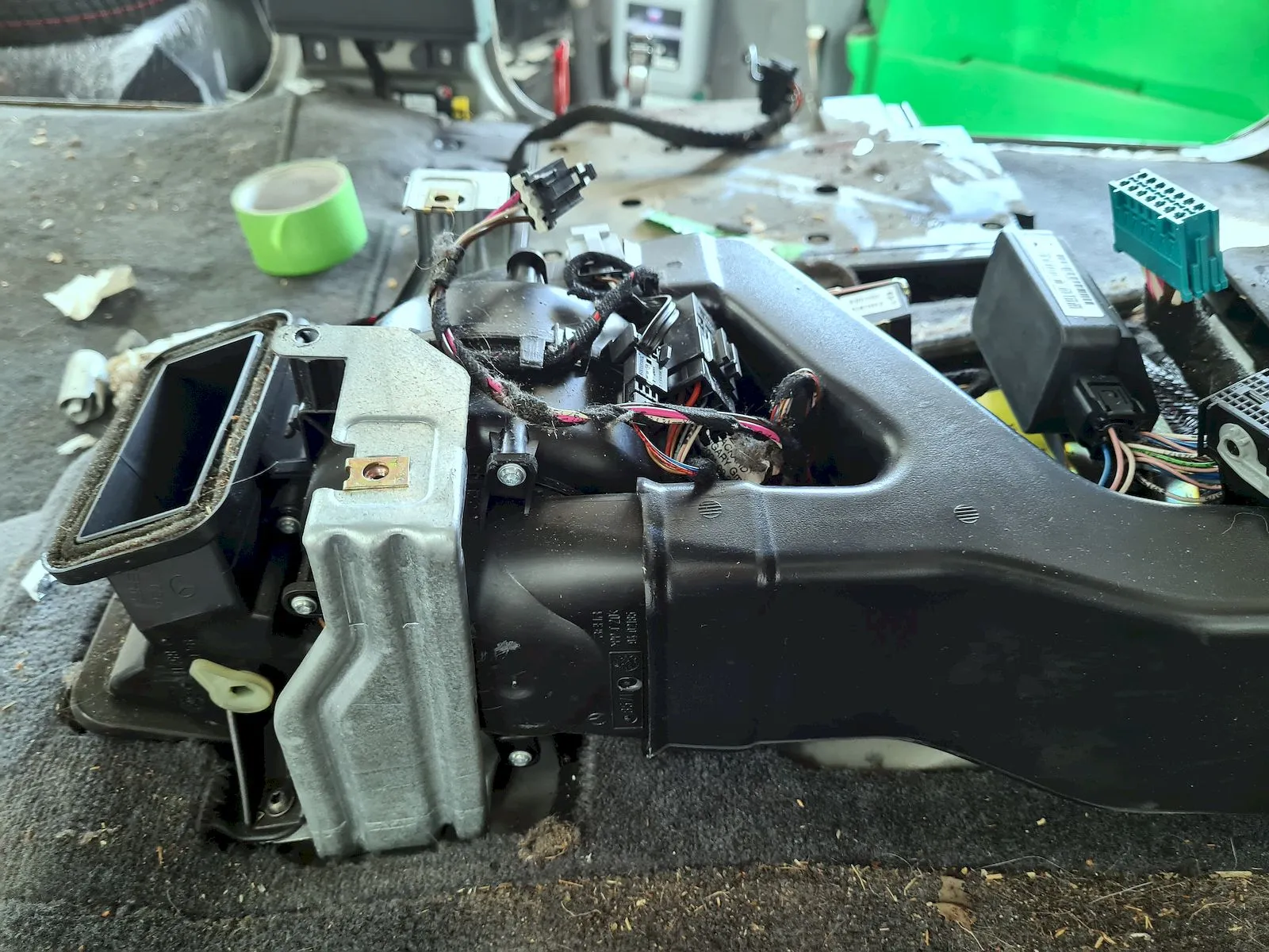

Teil 3 der versprochenen Foto-Auswahl.
- Olaf075 (6. Nov 2024, 11:21) • HaJo007 (6. Nov 2024, 19:29) • Jens172 (7. Nov 2024, 04:27)
